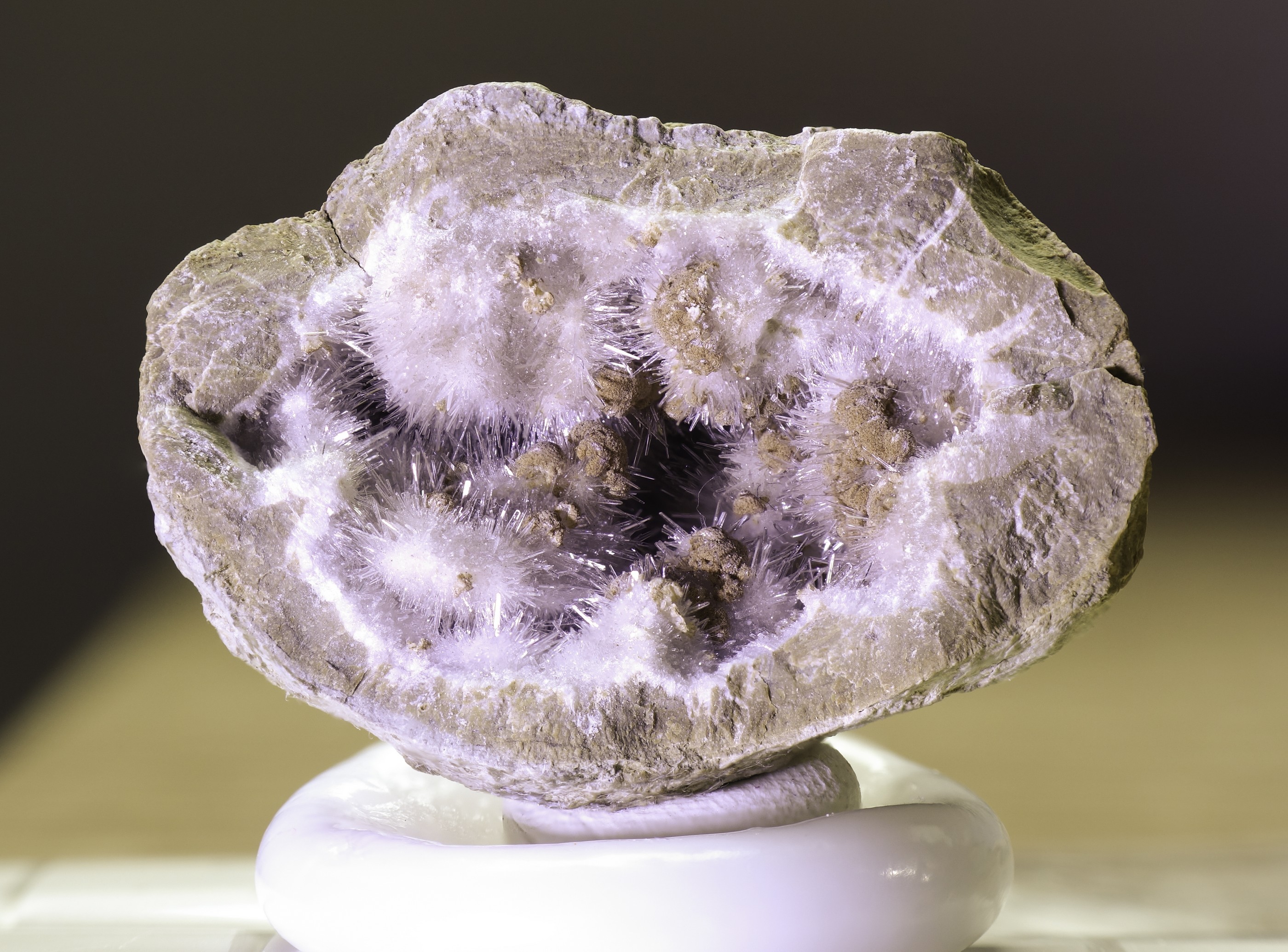

PS : un petit stack fait à l'arrache à l'instant pour voir si j'ai un peu compris
APN Sony RX 100 M2 , Raynox DCR 250
Une équerre en métal , de la patatix pour coller l'apn dessus
Eclairage led portable de dépannage
Je glisse l'équerre le long d'une table au pif et hop , passage sous Photoshop pour le staking

la photo a un problème de couleur (globalement c'est pas mal)  trop décalé vers le violet ; taille de l'échantillon ?
Merci
Oui en effet , je n'ai pas fait attention à la couleur ni à la BDB à la prise de vue , juste focalisée sur le stacking.
Normalement , tons plus chauds .

Echantillon 3 cm

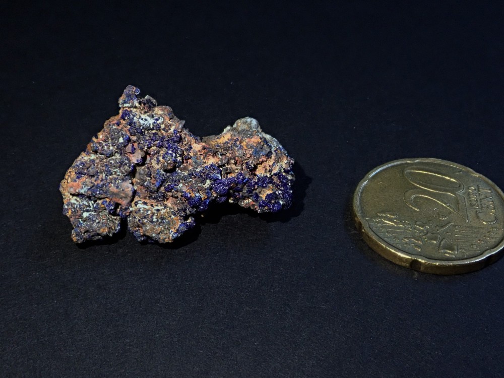

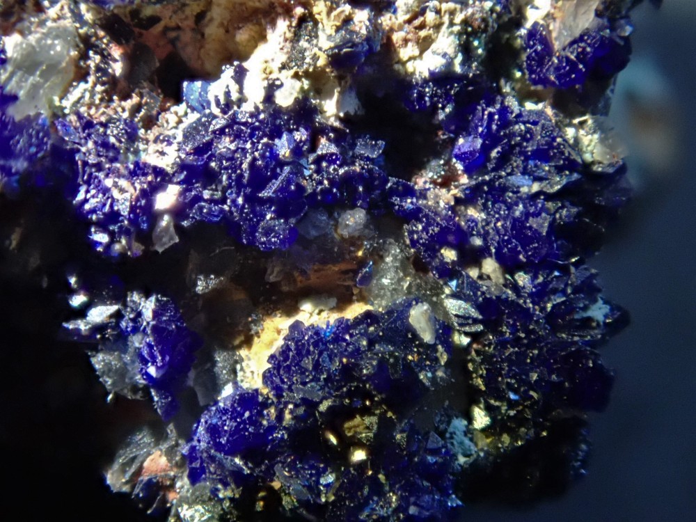

Alors, ce n'est pas un reflex, il ne possède pas de mode manuel, et a tout un tas de fonctions inutiles pour ce que tu veux faire, mais personnellement, j'utilise le petit appareil étanche "olympus tough-tg5", il dispose d'un mode microscope très efficace, qui permet de faire la mise au point sur un objet touchant quasi l'objectif, tout en proposant un zoom 4x... De plus, il a une bague autour de l'objectif, ce qui permet d'ajouter des "extensions" sur l'appareil, comme une bague d'éclairage macro, qui se base sur la lampe de poche intégrée à l'appareil...
Aussi, fonction utile, mais faisable avec n'importe quel appareil et un ordinateur, il a la mise au point "stacking" en mode microscope, ce qui lui fait prendre plusieurs photos avec des mises au point différentes et puis il les superpose, ce qui permet d'avoir un minéral entièrement net !
De plus, vu le gabarit de l'objectif, il est facile à poser sur l'œilleton d'un microscope...
Enfin bref, ce n'est pas un gros appareil de pro, ni une bête de course, et la qualité optique reste celle d'un petit compact, mais je trouve qu'il fait déjà très bien le taf, pour un prix raisonnable comparé à un reflex… (et vu sa robustesse, je l'en sers également énormément pour mes sorties "minéraux"... Il a aussi une puce GPS intégrée pour localiser les photos, ce qui, en terrain, est toujours utile…)
Voici un exemple fait à l'arrache d'une petite azurite, avec une pièce de 20c pour l'échelle… Etant donné que je ne dispose pas encore de la bague d'éclairage macro, je suis limité pour le grossissement (ombres, reflets trop importants de la lumière,...), mais je pourrais encore me rapprocher un peu plus du minéral si je l'avais...
