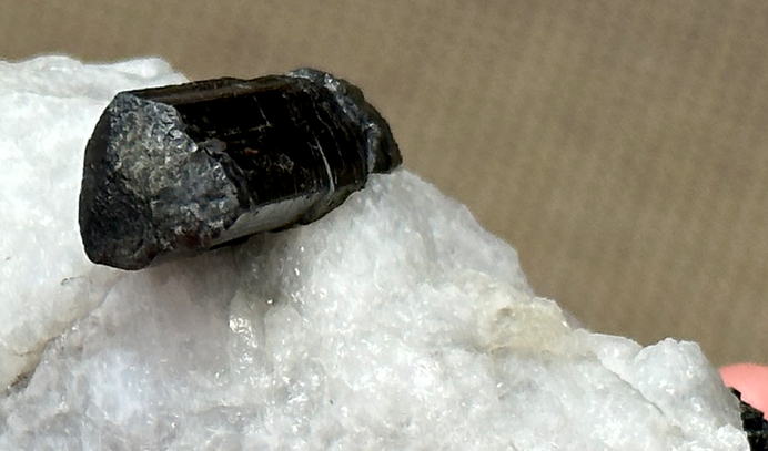

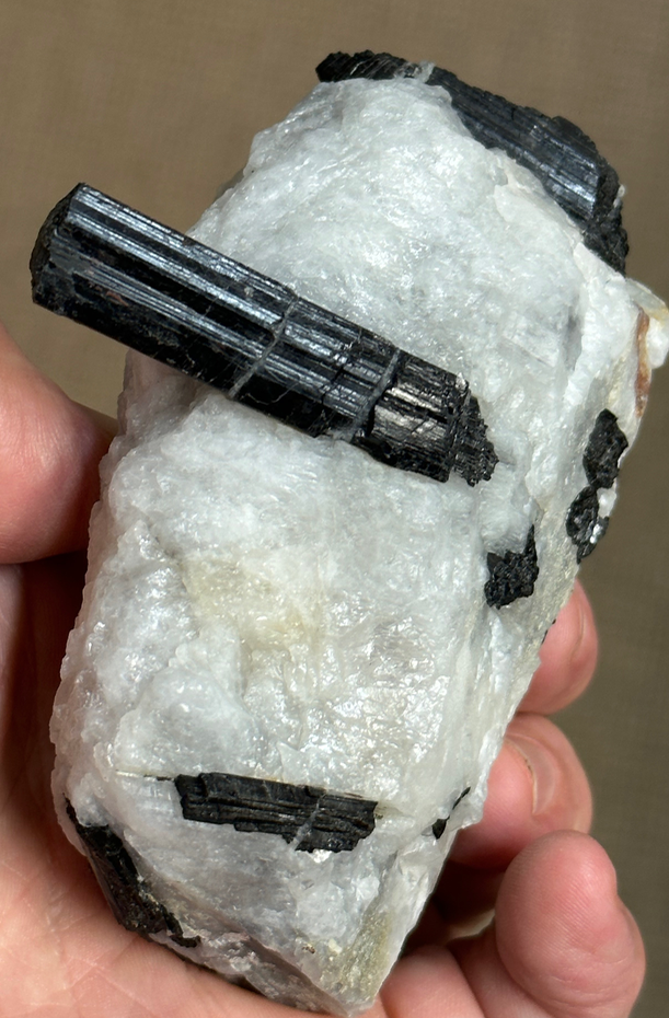

C'est le plus gros récupéré, Almandin-spessartine, ces deux éléments sont pratiquement à égalité aux alentours de 20% dans les grnats de la pegmatite.

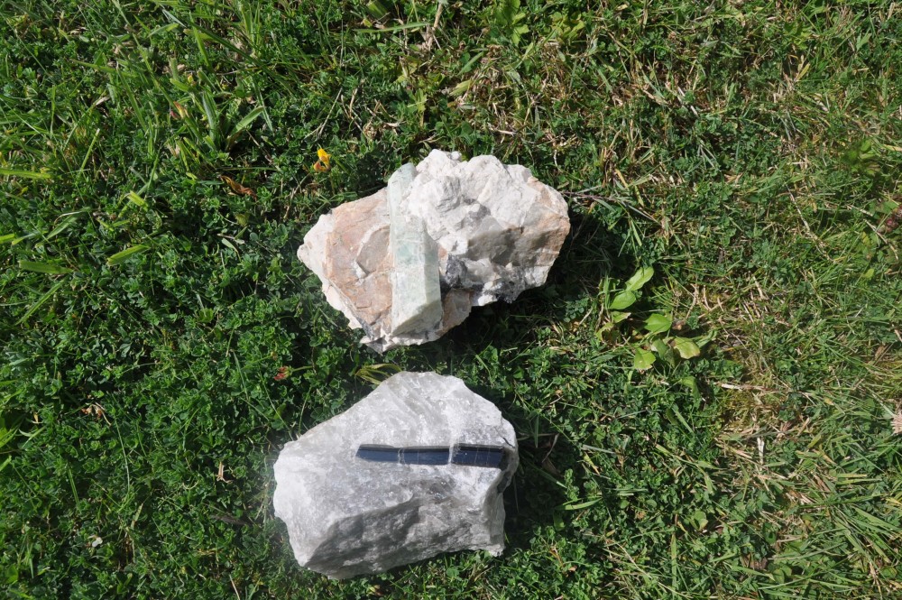

Les autres minéraux: Tourmaline - mica et surtout béryl étaient aussi de grande taille et souvent très bien cristallisés.
Béryl (cristal de 8cm) et tourmaline (cristal de 6cm5) Ile de Batz.
Le grenat du post précédent, le béryl et la tourmaline, viennent de 3 pegmatites différentes.

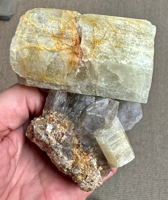

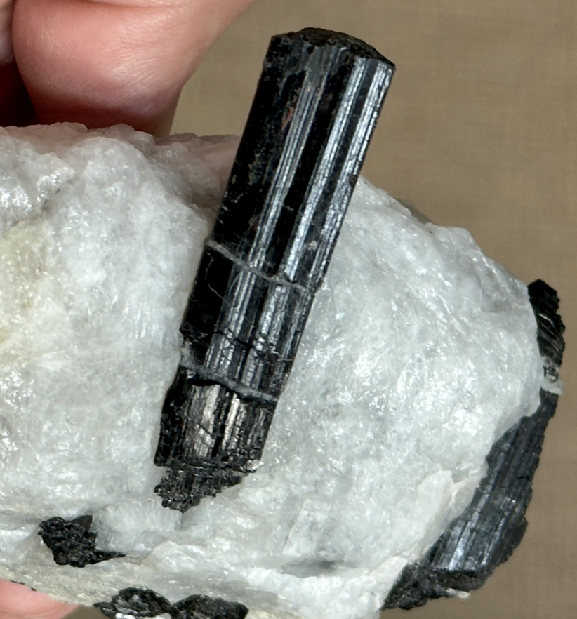

Il y a 12 heures, AMEDE a dit :
Belle pièce ! Que veut tu dire exactement par "sub terminé" ?
Comme souvent pour ces beryls en cristaux automorphes les terminaisons sont médiocres.
il y a 8 minutes, otto lidenbrock a dit :
Merci,
C'est ce que j'avais remarqué aussi, il y en plus des cas où il y a des plans de fracture plane dans le cristal, ce qui donne des "fausses terminaisons".
