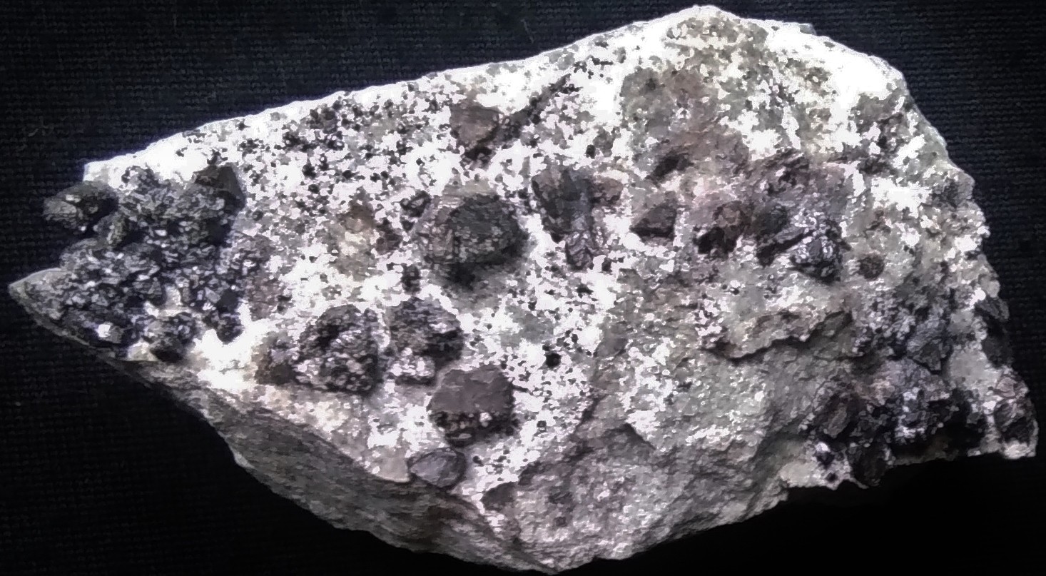

Sphalérite
9 cm x 5 cm
Secteur Lamballe 22

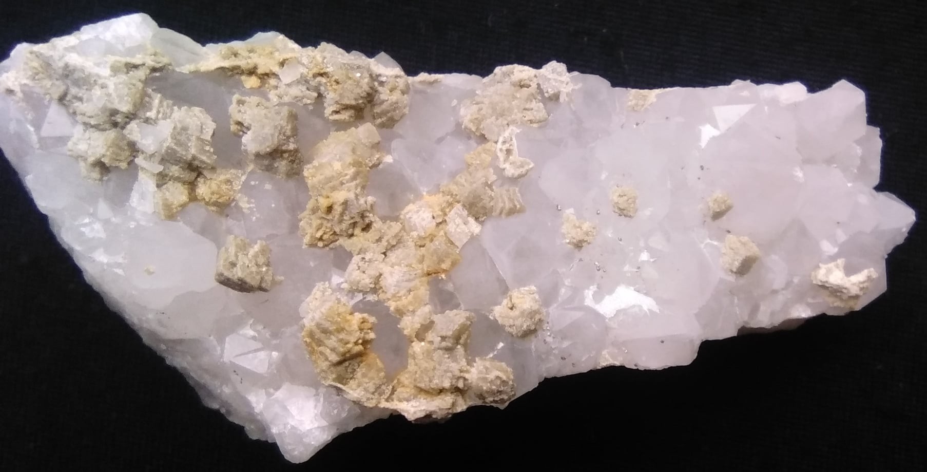

Sidérite sur quartz
10 cm x 4 cm
Secteur Lamballe 22

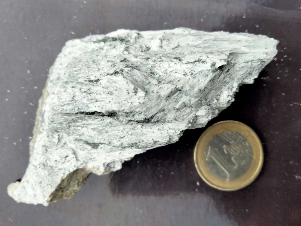

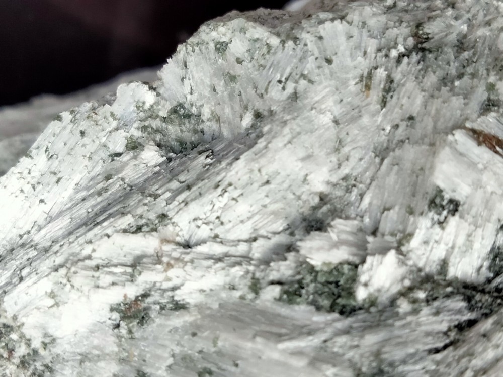

Trouvaille de quelques minéraux d'un skarn découvert vers Corlay (22).
Les minéraux dont je suis le plus content même si esthétiquement ce n'est pas extraordinaireWollastonite et petits cristaux d'un Pyroxène (Diopside, peut-être).

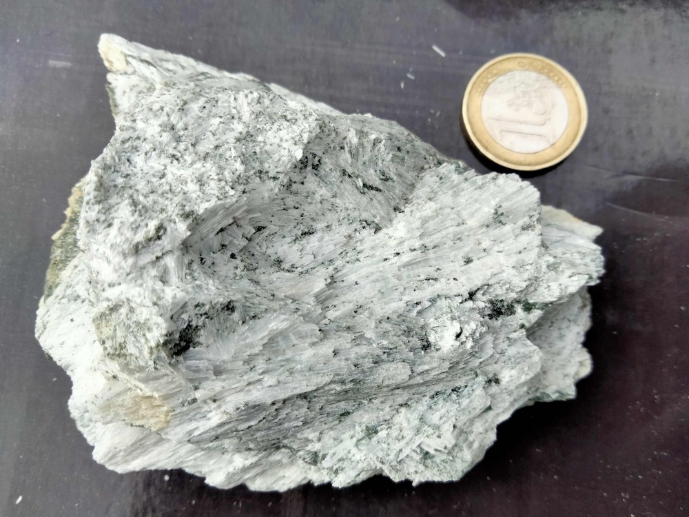

Une autre pièce :
Détail de l'association :
d'après mes quelques recherches, ce type d'association n'a été décrit que dans les environs de Vannes en Bretagne, par LaCroix et Chauris.

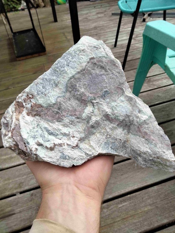

Vue d'une troisième pièce, avec d'autres associations de minéraux  massifs qui montrent la répartition de ceux-ci dans le skarn.
Le minéral brun rouge, est sûrement de la Vésuvianite, les quelques cristaux exprimés dans la masse y font penser, ainsi que la dureté.
En micro, il y a d'autres minéraux à identifier. Il y a certaines zones avec un peu de calcite avec la wollastonite. Il y a également des mouches d'un sulfure que je pense être de la chalcopyrite (dureté correspond).
Le minéral rose sous mon pouce à une dureté légèrement supérieure à celle du quartz (sur les parties plates, c'est le quartz qui s'use, mais sur une arrête, le minéral s'use un peu où se cassé peut être ?).
Détail de la partie de cette pièce avec wollastonite (cristaux plus courts que les autres pièces mais plus de Pyroxènes), avec une veine rouge et noire, d'au moins 2 autres minéraux, mais massif:
Une autre pièce du minéral rose (dureté >7) auréolé d'un minéral plus sombre, avec de la vésuvianite sur la gauche:
Certains skarn avec ce type de minéraux ont de l'hydrogrossulaire sous cette forme, de couleur rose ou verte. Si vous des idées, je vous en remercie.

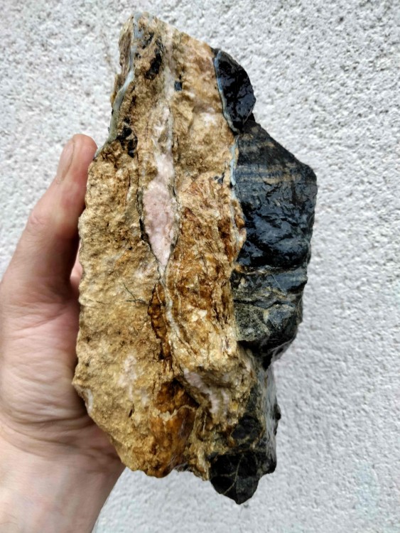

Une dernière pièce: calcite avec des oxydes, avec un filon de "calcite" rose?? au milieu (réaction à l'acide, pour les deux) et 2 filonnets de calcédoine bleutée, de part et d'autre (pièce mouillée pour rendre les couleurs), bon ça reste du massif, malheureusement :

Merci, il y a à la Harmoye, pas très loin, une des rares roches carbonatées des Côtes d'Armor + le massif granitique de Quintin. Donc sûrement un métamorphisme de contact d'une couche carbonatée qui a donné ce skarn particulier.
Une trouvaille vraiment intéressante, les skarns contiennent en général des minéraux moins communs. Si tu as de la Vésuvianite, tu as peut être aussi du Grossulaire et peut être même de la Scheelite.
Est-il possible de connaître le contexte ?, de plus un skarn est rarement seul, si ce sont des travaux importants, tu auras peut être la chance d'en trouver d'autres, j'ai le souvenir d'une découverte de ce type et il y avait plusieurs skarns plus ou moins altérés, mais l'un d'entre eux présentait de petites fissures cristallisées en grenat.
A surveiller
Il y a 2 heures, Yvon 29 a dit :
A surveiller
Merci Yvon. Il s'agit d'une zone de contact entre schiste / cornéenne indifférenciée et le granite à biotite porphyroide de Quintin. Le skarn doit correspondre à un métamorphisme de contact d'une couche carbonatée (Cf la dernière photo de calcite massive et ce que je pense être la cornéenne, sans certitude).
Malheureusement, mis à part la wollastonite dont les cristaux sont "exprimées" et quelques cristaux de vésuvianite également, mais dans la masse, je n'ai pas trouvé de macro cristaux bien développés. Même les Pyroxènes que je pense être de la Diopside car souvent en association avec la wollastonite, ne sont pas exprimés. Ils comblent les manques entre les faisceaux de cristaux de wollastonite.
Je n'avais pas compris que la calcite provenait du skarn.
Il y a quelque temps, j'ai travaillé sur une zone de granite broyé, rien à voir avec les skarns dont je parle précédemment, faille de contact, une vingtaine de mètres de puissance, avec des gneiss, puis micaschistes et quartzites et cette faille a livré ce qui semble être des nodules identiques au tien, de calcite rosée. Il s'agirait du calcium du granite de la zone broyée, libéré et recristallisé en calcite, par quel processus ?, je ne me souviens plus s'il y avait de la calcédoine, mais par contre, les épontes des filons de calcite consistaient en un enduit vert foncé de chlorite.
Le même endroit a permis la reconnaissance d'un épais filon de quartz, légèrement améthysté, à gros cristaux grossiers de galène et des amas de cristaux bien formés mais blancs opaques d'apatite.
Quand on a la chance de pouvoir accéder à de gros travaux, il y a des trouvailles intéressantes, sans compter l'intérêt de comprendre un peu mieux le sous sol. J'espère que c'est le cas parce que, je le répète, ce skarn a wollastonite et autres, mérite un intérèt certain.

J'ai testé la dureté avec un morceau de Béryl. Comme avec le quartz, c'est le béryl qui s'use sur les parties plates. Et la roche, car finalement, c'est peut-être un mélange de minéraux (ce n'est pas de moi, Grenadof en a parlé à Alain Abréal qui a émis cette hypothèse, car j'avais beaucoup de questions sans réponses), s'use un petit peu ou se casse plutôt, sur les arêtes mais moins que le Béryl.
Comme on ne peut pas comparer la dureté d'un minéral avec une roche, et encore moins microgrenue. Il ne reste que des analyses plus poussées.
Je serai heureux de montrer mes échantillons pour éluder les questions en suspens, aux personnes qui s'intéresseraient à cette curieuse paragénèse pour la Bretagne.
L'invitation est ouverte.
En tout cas milles merci Yvon, de m'accompagner dans cette recherche.

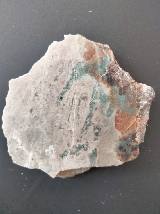

Pour vérifier l'hypothèse d'une roche rose plutôt qu'un unique minéral : j'ai poli ce weekend, un petit échantillon de 5cm, histoire de voir si des formes de cristallisations étaient visibles.
Au plaisir, de vous lire.
L'aspect en volute de la partie rosée plaide assez pour le résultat d'un métamorphisme mais cette volute comporte au moins 2 phases minérales.
Quels test avez vous fait pour déboucher sur la wollastonite? Ca en a l'aspect mais je me méfie des faux-semblants. Vous avez tenté la fluorescence?
Il y a 5 heures, jjnom a dit :
Bonsoir,
Pour les tests, dureté rayé par une lame de couteau, soluble dans acide chlorhydrique à froid avec une très légère effervescence au tout début mais qui s'est très vite arrêtée (présence de calcite avec la wollastonite), clivage se rapprochant de l'angle droit, fluorescence jaune-orangée aux ondes longues.
Si vous avez d'autres tests assez simples à me conseiller, je suis preneur.

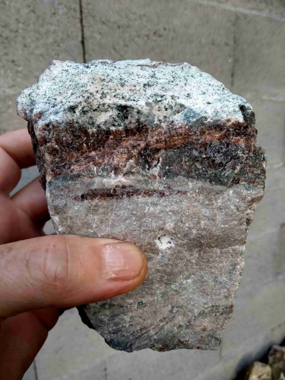

Tu aurais pu ajouter une densité. Mais pour le reste, ça cadre bien.
Que penses-tu des bandes vertes? Ces couronnes autour des zones rosées pourraient indiquer un contraste de composition chimique avec, d'un côté, quasi que du Ca et, de l'autre côté, un milieu riche en Mg et/ou Fe et/ou Al.
Dans ce contexte métamorphique, si on prend la piste Al, par exemple, le vert pourrait être une épidote et le rose de l'andalousite peut-être mêlée de corindon.
Ca pourrait être intéresssant de voir ce que donnent les UV sur la tranche polie. Encore plus si tu pouvais tester UV longs et UV courts.

Merci Jjnom pour tes pistes de recherches. Je n'ai pas d'UV à ondes courtes. Pour les longues, seules les zones rose et celle un peu plus grise (plus à l'extérieur, le passage du rose au gris-rosé est assez franc, même si ça ne se voit pas trop sur la photo) sont légèrement luminescents dans le violet. Les minéraux verts, rouges et bruns absorbent toute la lumière. Ils sont bien noirs. Par contre, en micro, la zone rose comportent quelques points rouges-oranges bien brillants. Vers l'extérieur, la zone plus grise, ces points sont plus nombreux. C'est donc, on s'en doutait, une roche et non un minéral unique.
Or observations sous UV, la partie plus grise comporte également des micro minéraux à éclats métalliques (ma bino va jusqu'à x50 mais je ne n'arrive pas à distinguer une forme de cristallisation pour faire une hypothèse), comme la zone rose mais ils sont plus nombreux dans la zone grise (ce ne sont pas les minéraux luminescents rouge-orange). Il y a comme une troisième phase ou un gradient ?? .
Il faut que je réalise d'autres tests à l'acide notamment mais je ne suis pas équipé pour réduire en poudre des minéraux aussi durs.
Voilà pour la petite avancée des recherches avec mes modestes moyens et connaissances.
Dommage que tu n'aies pas de moyen de tester les UVC. Les couleurs peuvent changer fortement entre UVL et UVC. L'andalousite, par exemple, passe du rouge au vert et c'est un bon moyen de l'identifier. Un autre minéraleux de to secteur a peut-être ce qu'il faut...
Ce que tu penses être de la vésuvianite réagit ou non?
Les micro minéraux à éclat métallique ne saurait pas être des micas, des fois?
