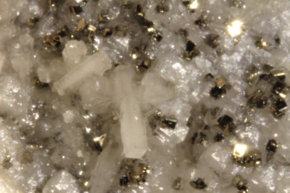

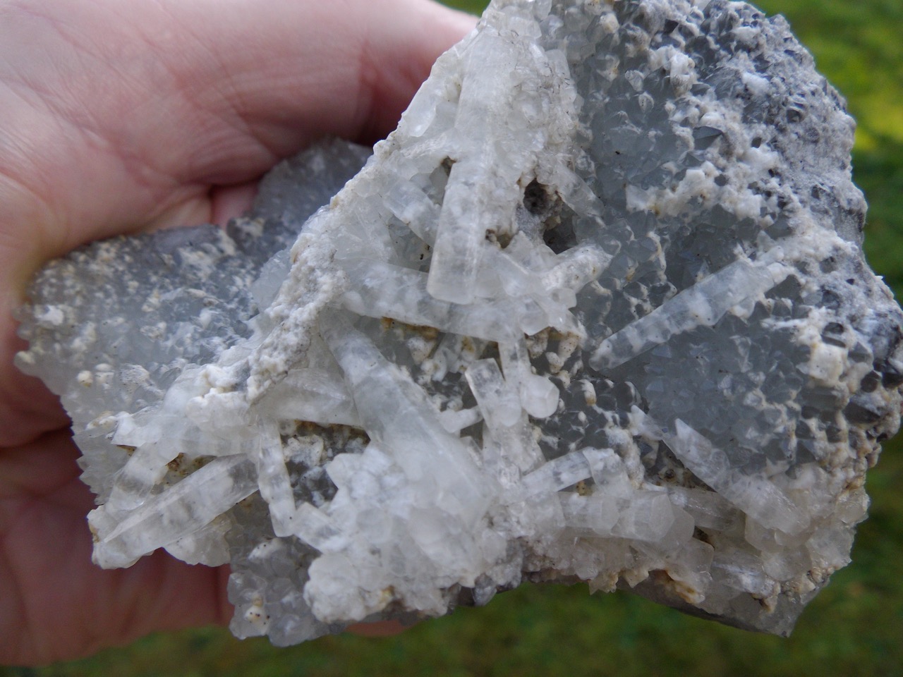

Certain que lorsque le soleil tape, les pieds au frais c'est plus agréable, et avec une bonne bouteille de rosé, le top, après quelques verres, tu multiplies les paillettes, pouvez-vous me donner votre avis sur ce minéral trouvé il y a quelques temps dans la carrière de St Pierre Montlimard ,, il y a de la dolomie rose (non visible sur la photo), de la pyrite, du quartz, et des cristaux en baguettes légèrement translucides avec une âme blanchâtre, taille 5mm, célestine ?
C'était au moment où Alain postait des photos de ce minéral métallique bizarre, dans ces mêmes géodes, sur (et à côté) les rhomboèdres de calcite il y avait un autre minéral incolore au faciès similaire à celui de JYBE, je vais tenter de retrouver les photos (à moins que Alain passe par là ;) ).
Voir vers la fin de la page 338 pour les photos ;)
Il y a 14 heures, JYBE a dit :

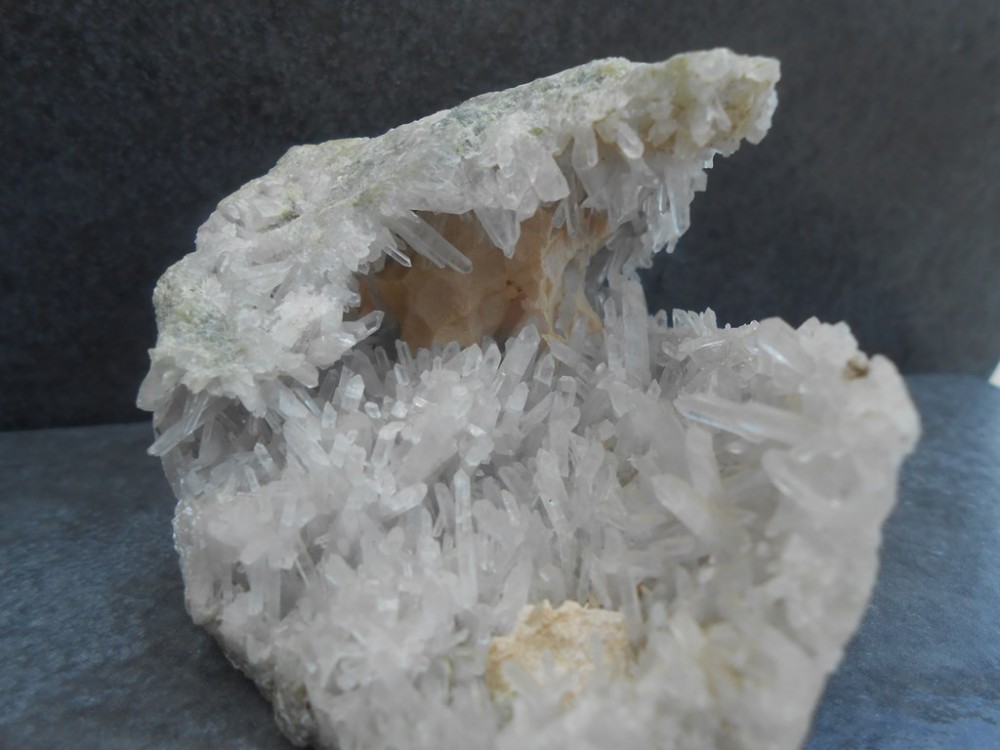

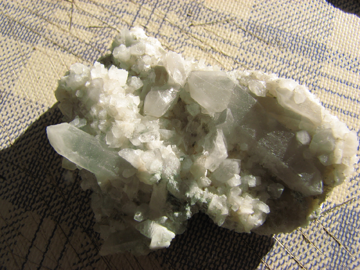

Pour info et peut-être comparaison avec ton minéral ( mais ce n'est pas sûr au vu de tes images ) : trouvaille à St-Pierre Montlimart , de voilà 10/15 ans ( du temps où c'était encore autorisé ... )
effervescence Hcl +++ , je l'ai toujours considéré comme Calcite
Il y a 12 heures, le géologue du 35 a dit :
Oui j'ai vu !
En plus j'en ai effectivement !
Mais cela n'est pas strictement identique.
La terminaison des pièces de Saint Pierre me semble plus plate (tabulée est le bon terme ?)
Merci John
Philippe
Belle pièce Jean Luc !
Philippe
Merci Jean Luc, ma pièce est petite il m'est impossible de faire des essais à l'acide, je me suis contenté d'observation à la bino, dommage effectivement que nous ne puissions plus accéder à cette carrière, elle réservait souvent de belles trouvailles. Pour en revenir à ces cristaux leur faciès est curieux avec cette âme au milieu c'est assez flagrant sous la bino. Elle fait partie des dernières découvertes dans une zone à dolomie. Merci de vos avis.

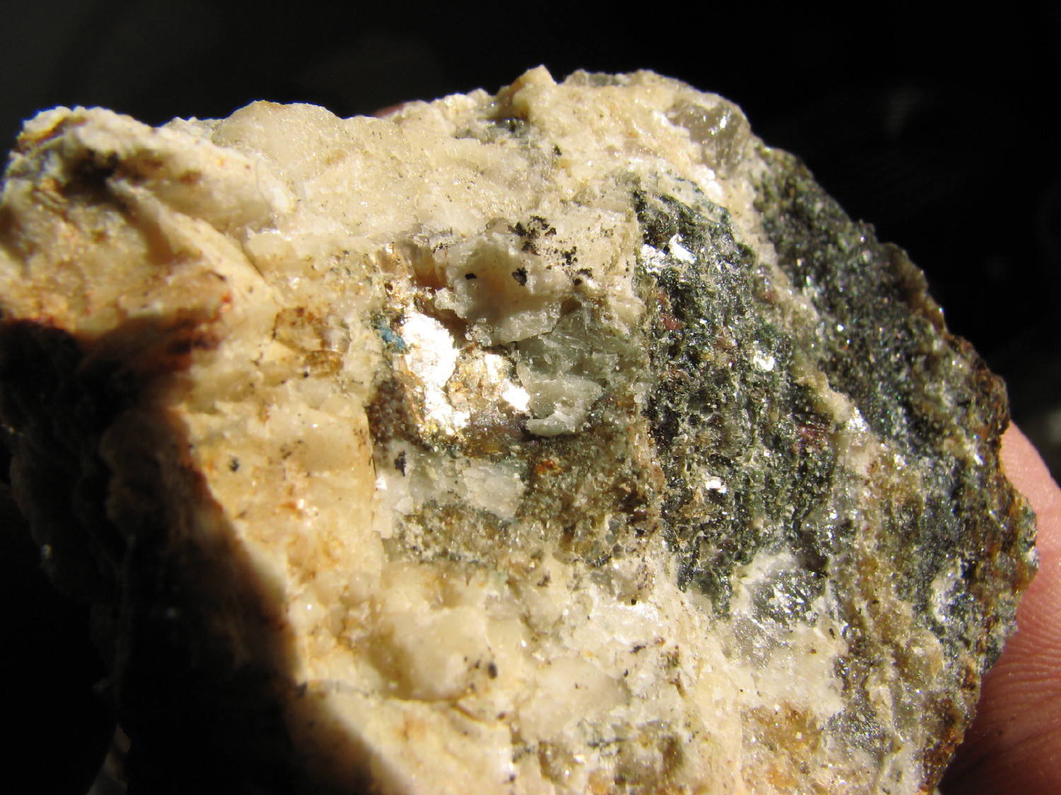

Bonsoir !

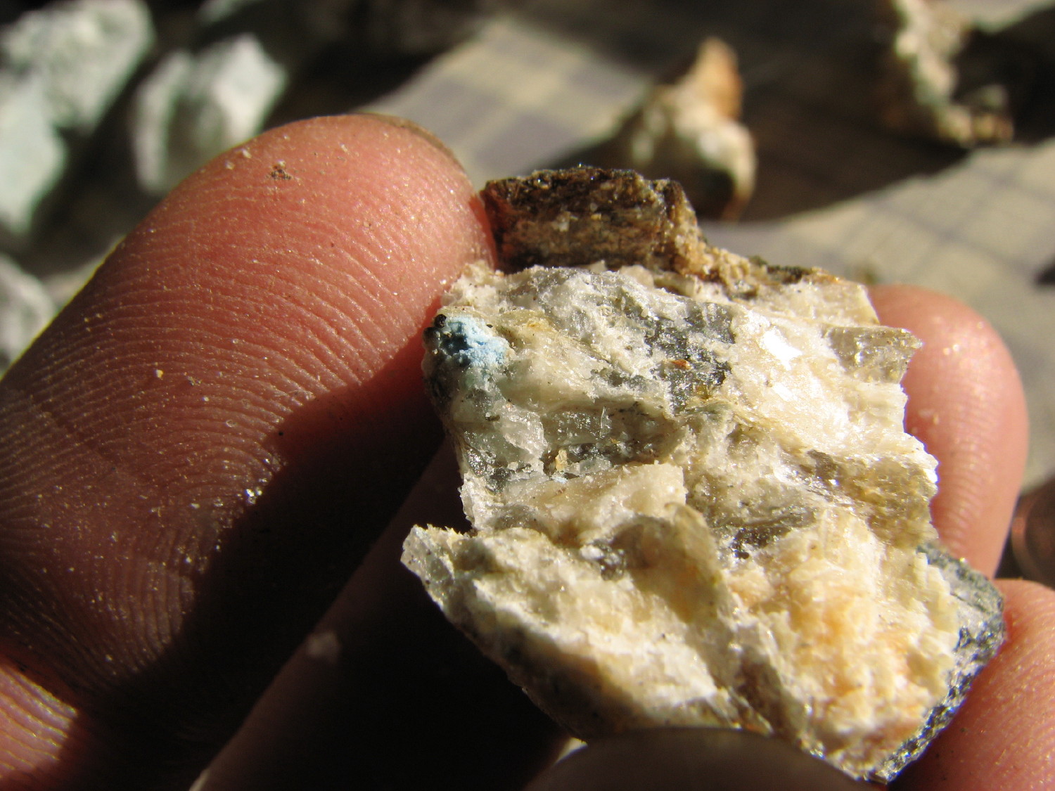

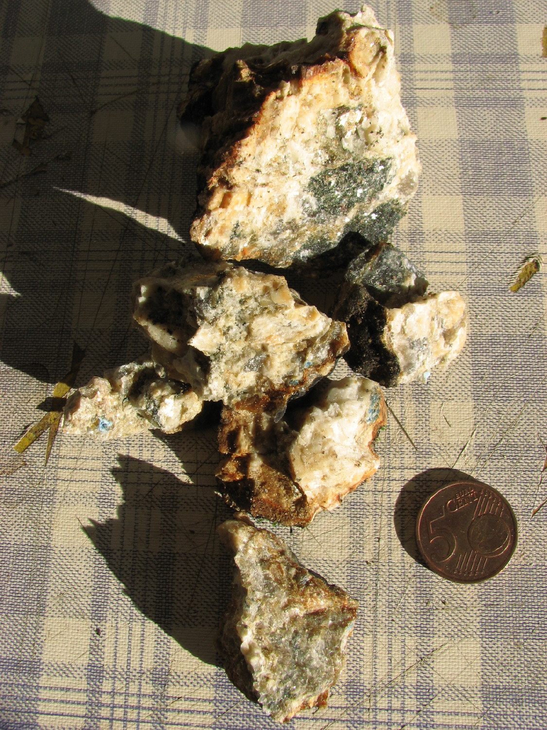

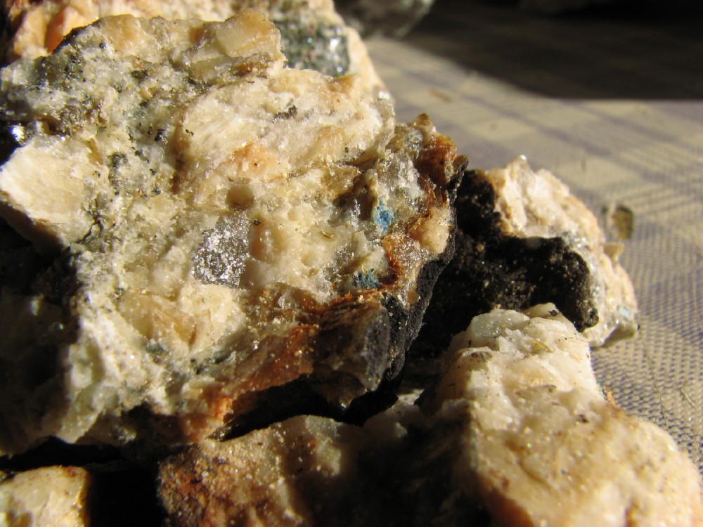

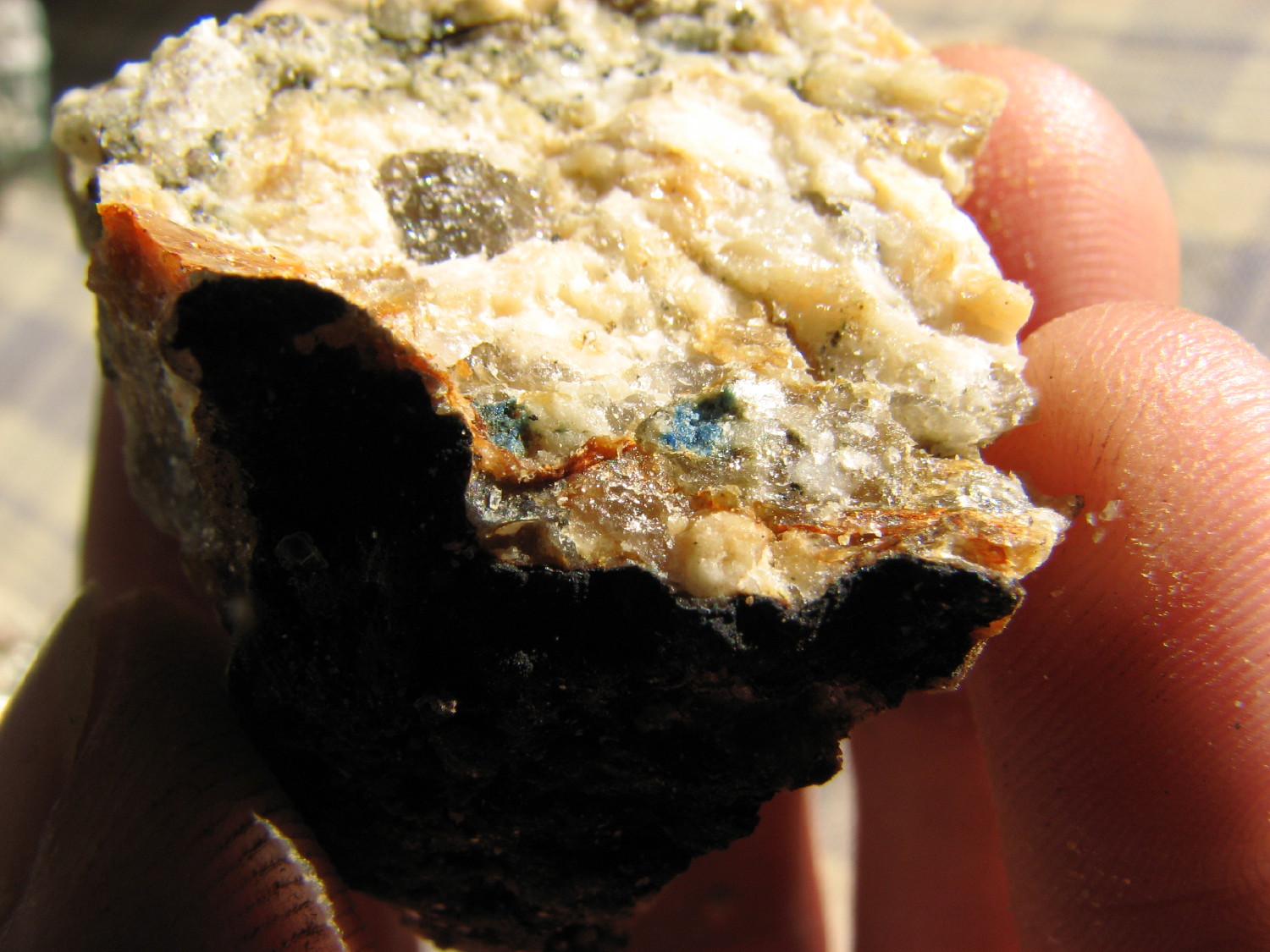

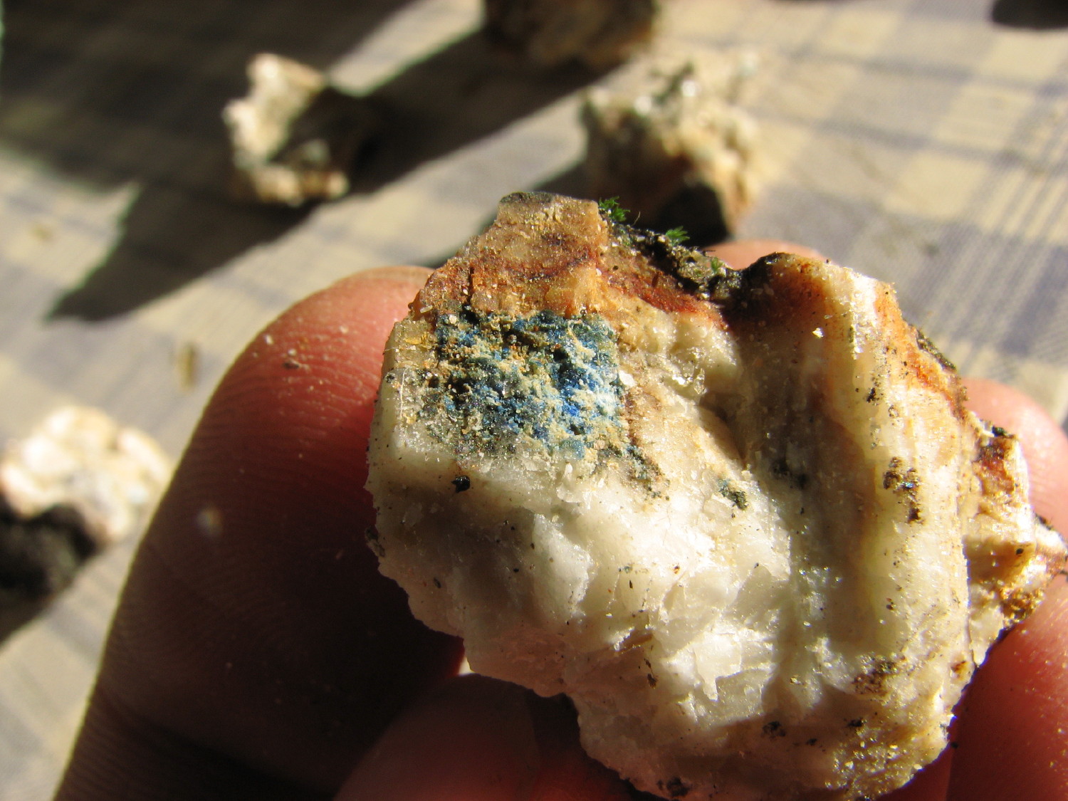

Je rentre d'une balade dans la Vallée du Cens vers Orvault (44) et en brisant un bloc de pegmatite je suis tombé sur un minéral bleu, la première fois que je vois ça dans le coin, une idée de ce que ça pourrait être ?
IMG_0268_1.JPGIMG_0270_1.JPGIMG_0273_1.JPGIMG_0275_1.JPGIMG_0278_1.JPGIMG_0281_1.JPGIMG_0285_1.JPG

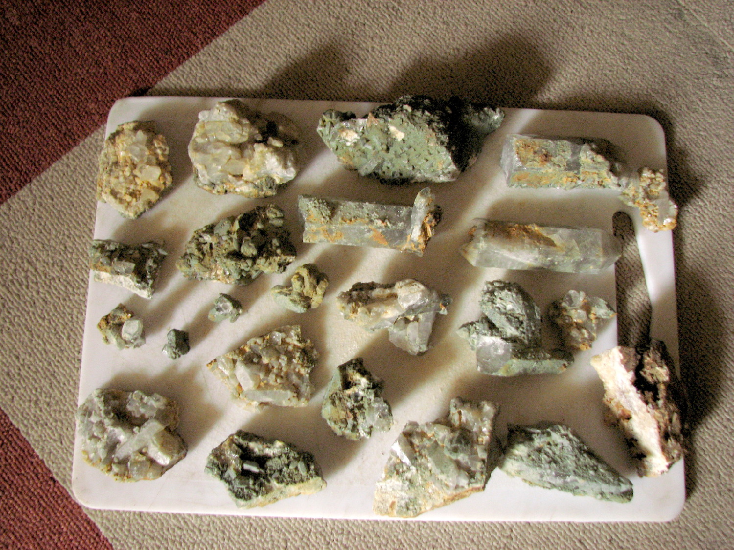

Sinon j'ai commencé à m'occuper de mes trouvailles de Petit Mars (44), un après-midi dans un bain de cristocline, ça marche nickel :)
Merci d'avance et bonne soirée ;)
il y a 45 minutes, le géologue du 35 a dit :
Comme ça à froid je dirai apatite mais certains morceaux sont vraiment d'un bleu azur !
C'est vrais que ce bleu est vraiment intense ^^ au début j'ai cru que c'était un éclat de peinture de mon marteau....mais j'ai pas de peinture sur celui-ci :P
Je ne savais pas que les apatites pouvaient avoir une telle coloration ^^'
Après c'est juste une idée.
Histoire de faire avancer l'affaire, prélève quelques tous petits fragments de ce minéral, mets-les dans un flacon avec un fond d'acide chlorhydrique. Si 24h (ou moins) plus tard y'a plus du tout de bouts bleus, ben c'est (très) certainement de l'apatite (l'apatite est soluble lentement dans l'HCl, un peu plus rapidement dans HCl à chaud).
Il y a 12 heures, Benj a dit :
Probable apatite ! Mais oui fait un test car l'elbaite "indicolite" est signalée.
Bonjour ! Bon et bien après 14 heures dans l'HCL aucune réaction (je le laisse dedans pendant 10 heures encore histoire d'être sûr ;)), je suppose donc que ce n'est pas de l'apatite^^ je vous rajoute des gros-plan des spécimens bientôt  ;)
La réaction avec l'apatite est lente et ne laisse pas entrevoir d'ébullition. Il faut juste être patient et attendre. Le mieux c'est d'en mettre un seul petit morceau. Comme ça t'as juste à voir si il est encore là ou pas.
Si on met plusieurs morceaux, difficile de se souvenir le lendemain combien on en avait mit et lesquels ont pu être dissout^^
Je ne l'avais pas dit mais comme Benj l'idée d'une tourmaline m'a effleuré l'esprit. Si c'est bien ça alors tu as fait une très belle et rare trouvaille (et il te faudra y retourner !!! ).
