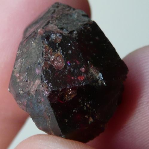

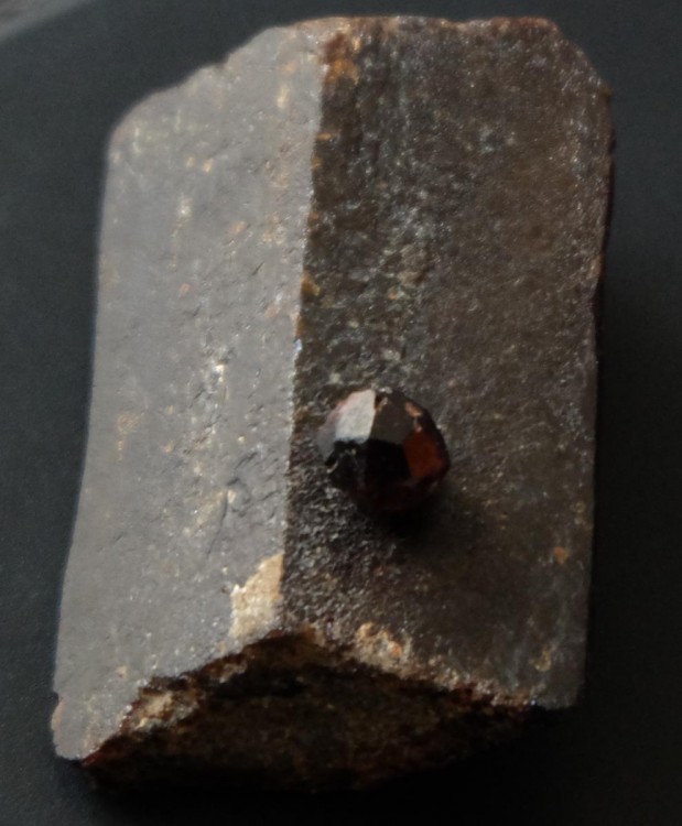

ben je trouve très chouette l'association mais je trouve le grenat bien facetté par rapport à la stau qui elle a bien vécu le grenat n'a pas l'allure de ce qui se trouve à Baud (mais je peux me tromper), tu a acheté ou échangé la pièce ?
Idem, cette "qualité" de grenat et de surcroit sur une staurotide n'est pas super fréquente dans ce coin.
Après le fait que ce soit un tétragonotrioctaèdre est typique du coin de Baud.
Chouette trouvaille (comme les autres grenats) !!!
j'ai deux questions qui me taraude :
La cristallisation tétragonotriocaèdrique (trapézoïdale) se forme uniquement dans les pegmatites (corrigez moi si je me trompe), quand on vois la qualité de ce cristal on crois qu'il sort de là.
Les staurotides donc peuvent se former dans ou a proximité d'une pegmatite ?
Ayant été fouiller sur Baud je trouvais des morceaux de mica schistes avec des stau et des grenats érodé mais pas oxydés. Quand on vois ton gros cristal, pour moi (et je n'engage que moi) il sort direct d'une peg, peux tu nous décrire la gangue dans laquelle tu les as dégagés
merci
Maintenant sur un point global tu est tombé sur une zone trés prometteuse, félicitation pour tes échantillons.
Je m'étais fait la même réflexion Guillaume.
Les grenats des pegmatites de Baud sont bien trapézoïdaux pas de doute. Mais ceux dans les micaschistes le sont aussi. J'ai quelques plaques à stauro et grenats pas érodés ou les faces sont bien exprimées.
Ce que j'aimerai bien savoir c'est surtout si il y a déjà eu des grenats "rhomboédriques" de trouvés à Baud !
