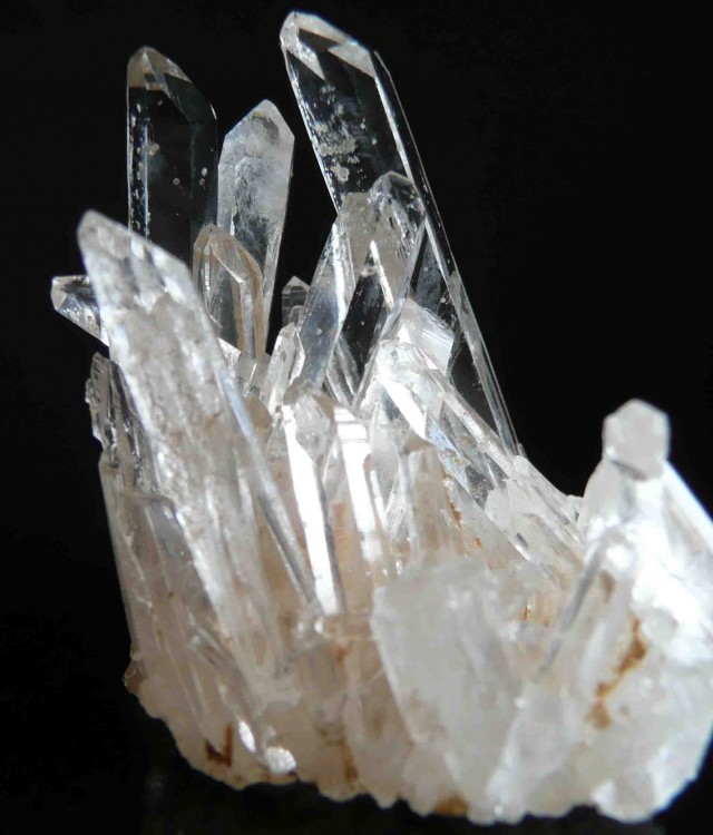

PS pour Yannick Royant : il font quelle dimension les quartz que tu montres ? Et de quelle provenance (à peu près, bien entendu, sans citer le lieu exact, je ne retrouve pas de message où Y. Dain en montre !). En tous les cas, très jolie pièce !!
Ils font 2,5 cm .Pour le lieu exact : aucun problème ils viennent de la carrière de Quily qui est malheureusement innondée.
Je ferai à l'occasion une photo d'une macle de la gardette du même lieu.

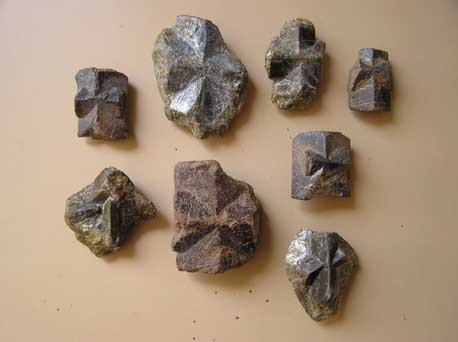

Le weekend dernier j'ai cherché quelques staurotides entre de Baud et La Chapelle-Neuve, voici une photo du résultat.
J'étais aussi à la recherche de Disthène, mais je l'ai pas trouvé ...
Est-ce que quelqu'un sait où on trouve ces cristaux bleus?
Merci pour vos réponses!

On trouve du disthène un peu partout autour des zones à staurotides.
Il faut parcourir les champs et les tas de pierre en bordure de champs.
l'inventaires minéralogique donne de bonnes précisions.(Kerival,la Haie haute,coet lignée,le Roho ,la chapelle neuve).
Les zones sont vastes et il faut marcher beaucoup au moment des labours et après avoir demandé l'autorisation aux propriétaires.
