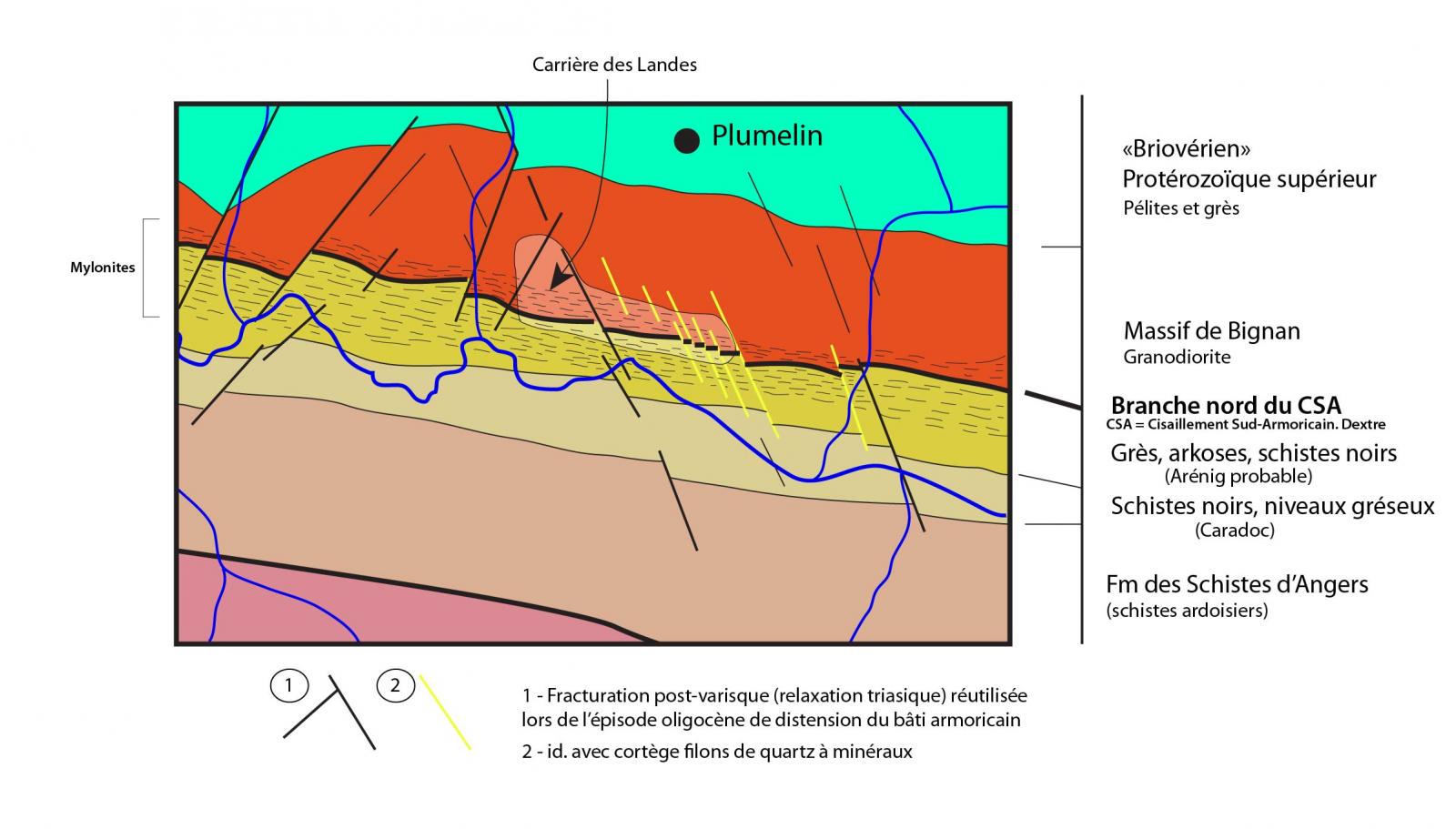

Stahlen, le site référencé en bas de Mindat donne un bel aperçu de la carrière... et des blocs à quartz et anatases - brookite. Ca te parle, par rapport à ce que tu connais ?
Dans quelle unité géologique on pourrait retrouver cette formation de quartz bréchifiée ?
Merci de ton aide.
Eric

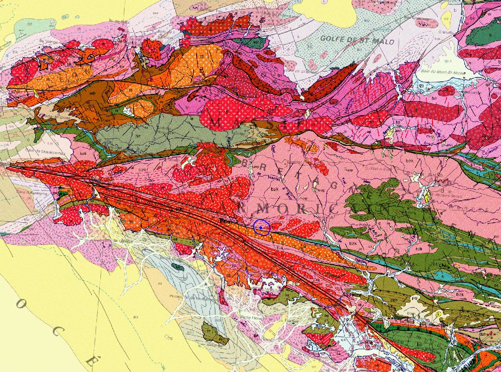

J'avais commis ça à l'époque qui est une carte simplifiée du contexte de Plumelin. La carrière est ouverte dans des matériaux très déformés (à la fois la granodiorite et les sédiments ordoviciens = mylonites consécutives au fonctionnement dextre varisque de la branche nord du cisaillement sud-armoricain). Les sédiments sont métamorphiques : schistes noirs ardoisiers, grès arkosiques recristallisés, quartzites. La partie Sud-est de la carrière est ouverte dans des méta-sédiments sans doute d'âge arénignien et qu'il faut rapprocher de la Fm du Grès armoricain.
Des failles post-varisques tronçonnent tout (comme partout en Bretagne) : elles sont orientées globalement N°140-160 et conjuguées et résultent de la relaxation thermique de la chaîne au Trias, peut-être couplée à une période d'extension. Elles ne sont pas toujours accompagnées de remplissage minéral mais dans l'Est de la carrière de Plumelin, elles sont systématiquement associé à un cortège de quartz + sulfures + etc ...
En espérant que cela t'aide ...
Pour répondre à ta question (et pour le titane) : C'est de notorité que la Fm du Grès armoricain (Arénig) est riche en titane. Donc en localisant des secteurs où on aurait pu avoir des remobilisations post-déformation hercynienne dans un contexte similaire de découpage par fracturation tardive, on pourrait avoir des choses équivalentes...Mais là, on a en plus vraisemblablement des apports en matière provenant du draînage hydrothermal du massif granitique...
Eric

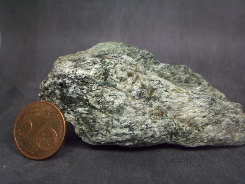

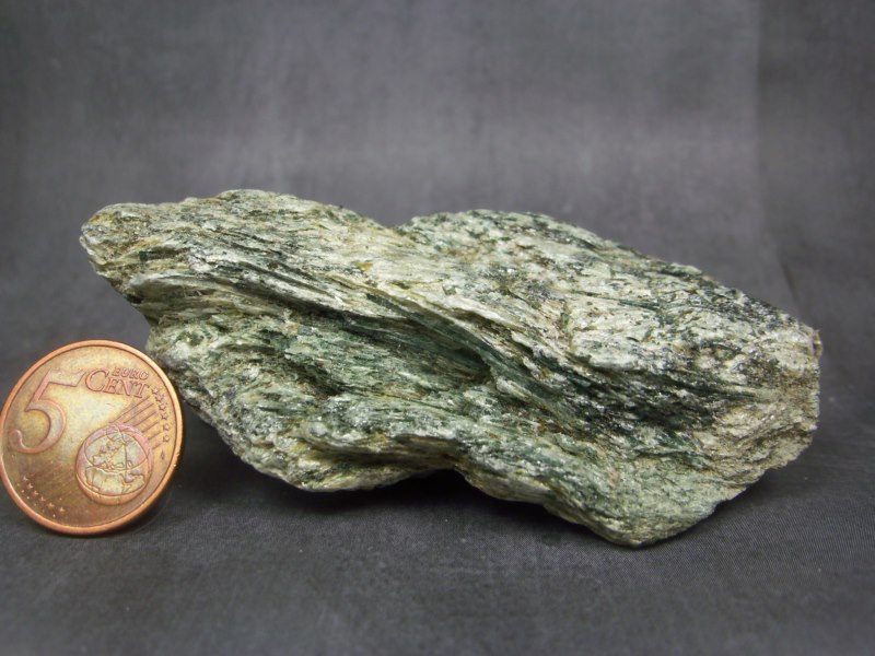

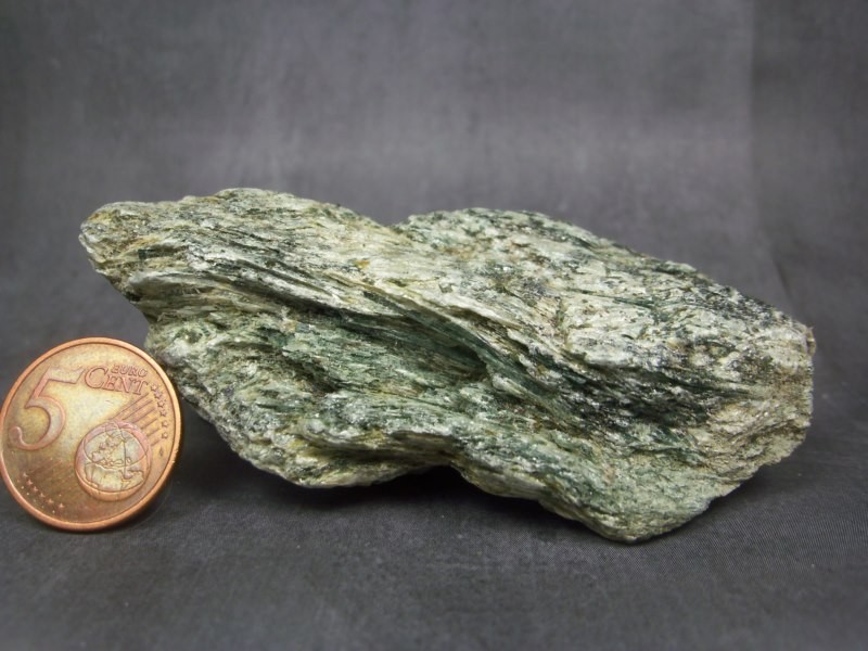

Pour continuer avec des échanges récents, de l'actinote (Paulx, 44, carrière de la Brosse):
post-14546-0-70789300-1398344539_thumb.j
post-14546-0-89247800-1398344546_thumb.j
