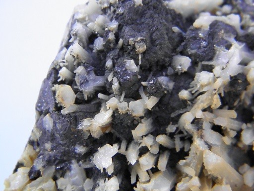

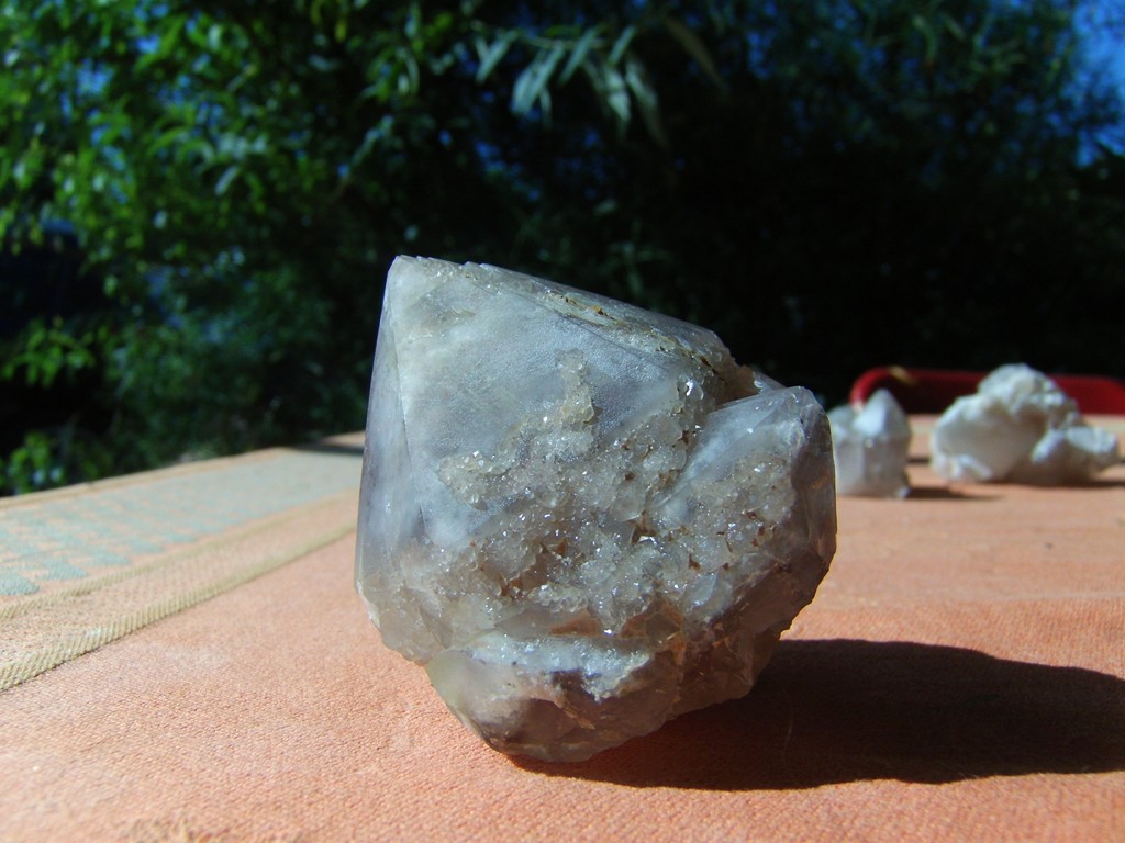

Un petit retour sur le post # 4359 et l'un des échantillons ramassé au nord de Rennes.
Voici la tête qu'il avait avant trempage dans eau + HCL (tête en bas).
Les cristaux étaient bien encroûtés (argile, je suppose)

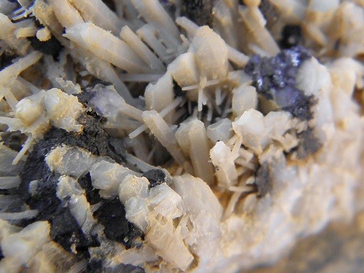

Voici la tête qu'il fait, une fois dégagé, même si le travail n'est pas tout à fait terminé. Ce que je prenais pour une association quartz - tourmaline, pourrait bien être autre chose. Il y a de la pyrite, c'est certain. Mais la cristallisation noire à reflets métalliques ne me dit rien.
Les quartz ne sont pas formidables et particulièrement fragiles. Mais ils sont originaux (courbes pour certains).
Quelques clichés de détails.
Si vous avez des avis. John, je sais que tu n'hésiteras pas :marteau:
Comme serge, sur l'avant dernière photo(en bas vers le milieu droit), je vois de la galène clivée(reflet argenté).
Ces fameux dépôts noirs(amas cristallisés) pourraient peut-être être de la galène oxydée ;)
De plus en plus intéressant tes échantillons :D
Du coup si c'est bien de la galène, faudra y aller doucement avec l'acide(sinon adieu la galène^^).

figures toi que je me suis demandé la même chose. Mais la pièce me semble légère, malgré le nombre de formations incluses. Et puis, je suis à une vingtaine de Km de Vieux Vy où, là, je me serai moins posé de question. Difficile à déterminer sans sacrifier un morceau, ne serait-ce que pour la dureté. Je peux faire un essai de trace également. Logiquement la galène devrait réagir avec HCL à chaud (dissolution) ?
Je teste la trace, demain. Merci pour ton avis éclairé.
La Sphalérite est possible aussi. Les reflets sont trompeurs, car ils sont toujours blancs. De plus Yvan35 nous dit que son échantillon semble relativement léger, par rapport au volume du possible sulfure.

Je verrais bien également de la sphalérite sur les quartz d'Yvan35...
Choses promises, choses dues. Quelques essais sur les cristaux en question:
- Cassure, irrégulière.
- Dureté entre 3 et 4 (la pointe de l'aiguille les marque et par endroit la marque est brune)
- Trait sur porcelaine : Brun
- Pas de réaction directement visible avec HCL après 12h. Par contre le prélèvement semble plus friable ensuite.
Ce que dit Xavier est intéressant, pourquoi pas de la sphalérite (marmatite éventuellemment ?) Pour Laurent, John et Alain qui ont pu voir le tout piti piti cristal jaune contenu dans une tourmaline du même site très localisé, est-ce que ça pourrait apporter un élément supplémentaire (spharélite également) ?
Oui, je sais, je suis ch...t avec mes questions et je vais encore passer pour une andouille (de Guéméné !), mais j'aime bien essayer de comprendre :gratte-tete: .
Il n'y a pas de questions bêtes, le forum sert aussi à y répondre ;)
Pour ton cristal jaune, pour moi ce n'est pas un sulfure. Rien que part la forme du cristal et le fait qu'il se soit formé au coeur de la tourmaline.
Il faudrait que l'on en fasse des photos micros vu qu'il a une terminaison.
Pour ton sulfure, les résultats des test tendent plutôt pour de la sphalérite ;)
Merci encore pour les avis et les éclaircissements, l'andouille sort peu à peu de la fumée :lumiere: .
On va donc opter pour la sphalérite, avec un doute raisonnable.
