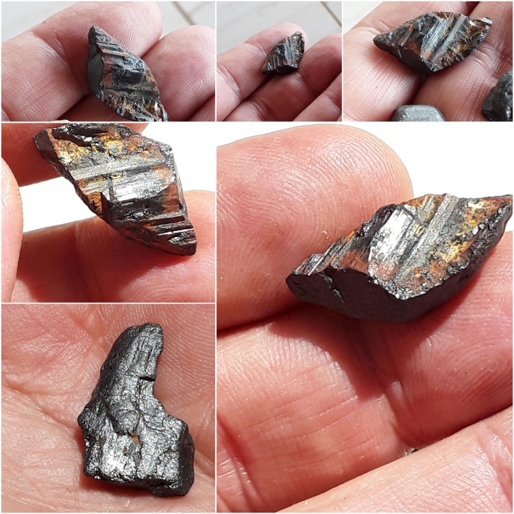

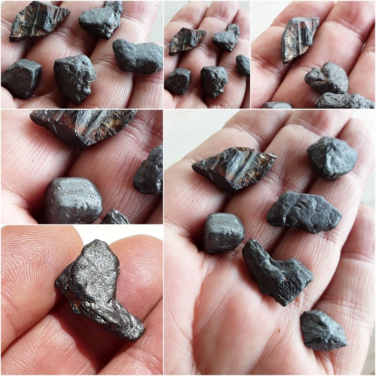

Bonjour
Échantillons en attendant de plus grosses pièces.
Pas pu mesurer la densité pour le moment.
Dureté raye l albite
Trace marron foncé
Observations loupes x50 , faces striée
Opaque même sur les bords fins.
Pas de magnétisme
Provenance mine pegmatite, référencées Columbite Tantalite Tapiolite.
De visu comme ça...votre intuition ?

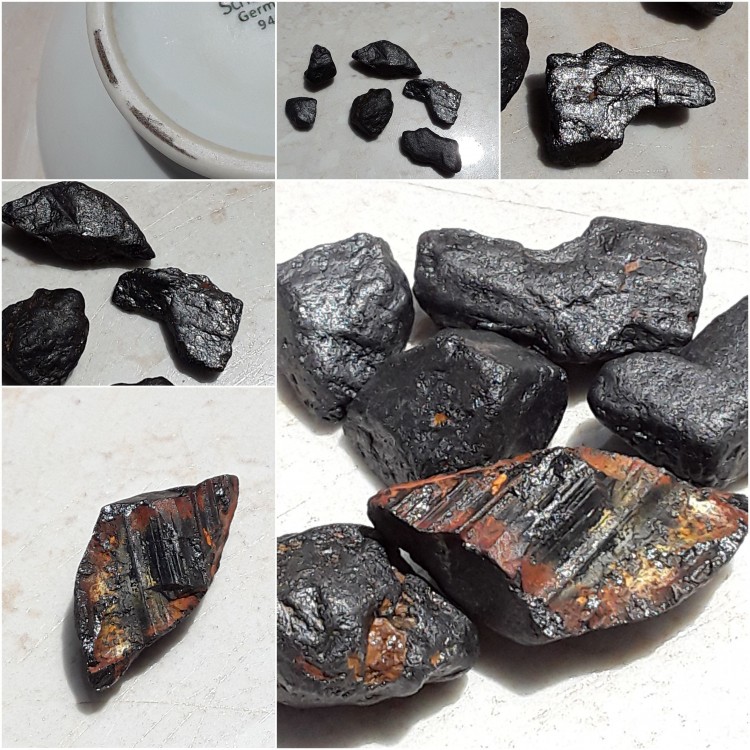

SAID-SAAD
couleur de trace dans les 1eres lignes du post (dernière  photos en haut à gauche) marron foncé.
