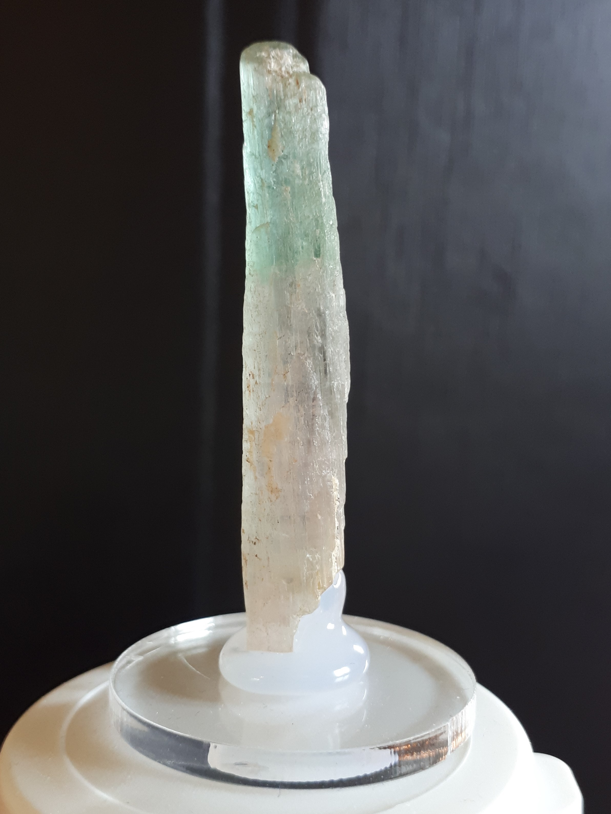

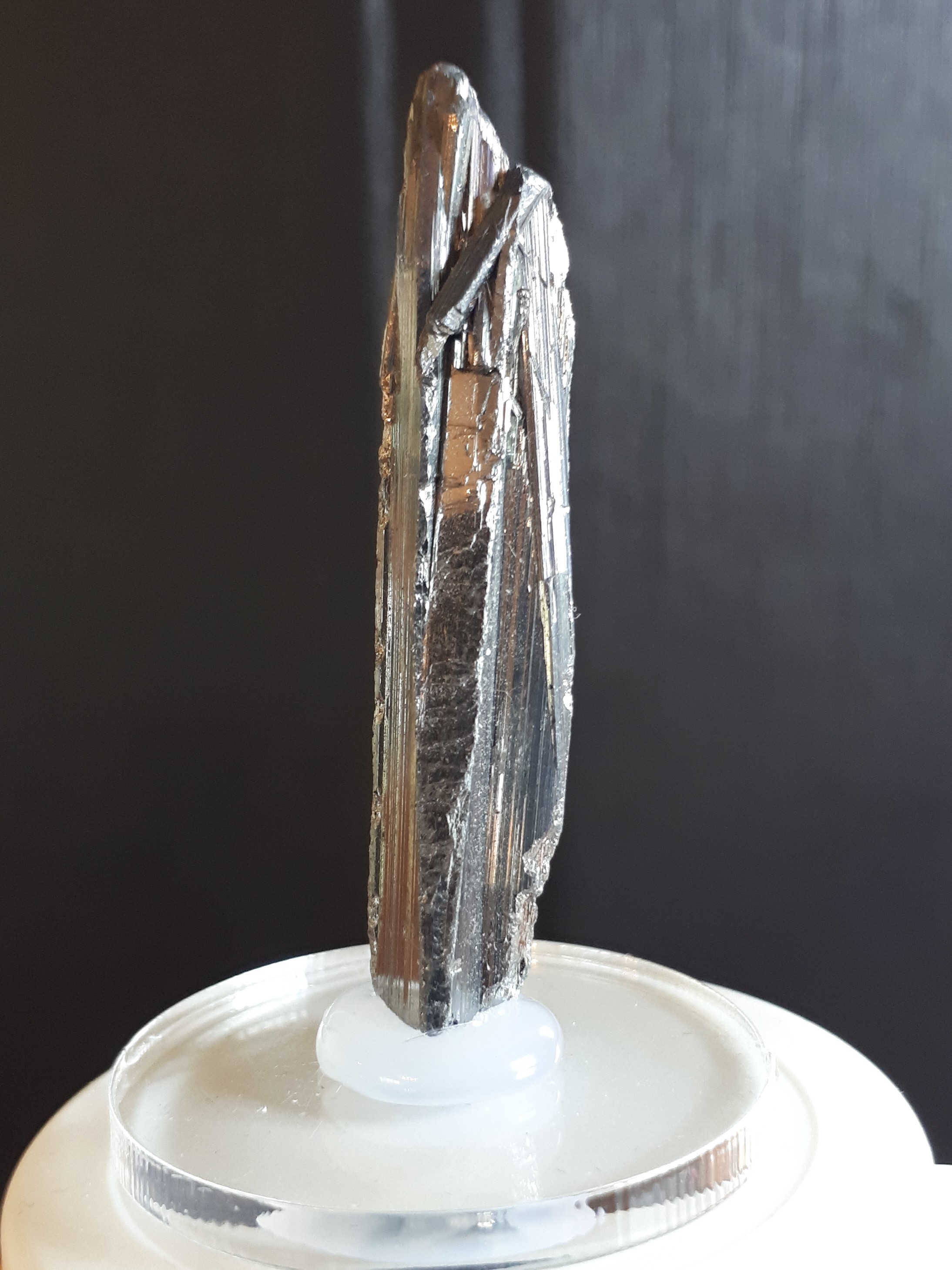

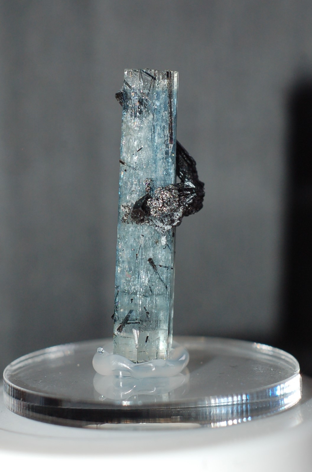

Me voici devant 3 minuscules échantillon et je me creuse un peu la tête pour la détermination.
Je dirais pour le troisième tourmaline sur quartz.
Les spécimens sont relativement petit ,pas facile de faire des test de densité
-Pas de réaction à l'HCL
-le premier raye le verre trés trés légérement,
-Le deuxieme ne raye pas le verre et laisse une trace noire sur la céramique et est non ferreux (pas d'aimantation).
-Le troisième raye bien le verre, le cristal principal est héxagonal.
Je me dirige vers
-fluorite sur le premier mais la dureté ne colle pas trop.
- hématite, marcassite ... mais sans conviction la forme est singulière et pas de réaction à l'aimant.
-tourmaline sur quartz
Pouvez-vous m'aider?

Alors, la première, pour moi, ça ressemblerait à de la tourmaline…
La seconde, je pencherai pour de la marcassite
Et la dernière, pour moi, c'est une jolie aigue marine, avec des incrustations de schorl...

1 - tourmaline probable
2 - pourrait ressembler à de la stibine
3 - aigue-marine avec inclusion de tourmaline noire
Ce ne sont que des pistes, comme pour les collègues.
ça peut aiguiller les tests que tu pourrais réaliser sur ces 3 échantillons, ainsi que des descriptions assez fines, ou des photos de détail (forme, nombre de faces, terminaisons, etc.).

le 3 correspond  bien aigue marine + shorl

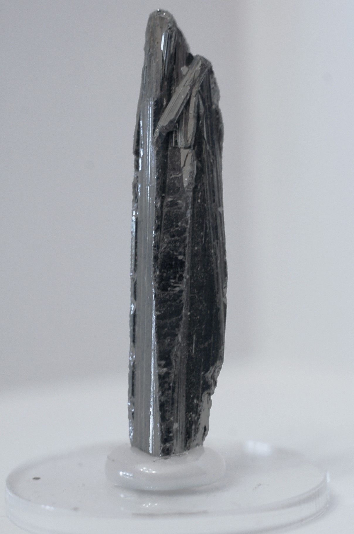

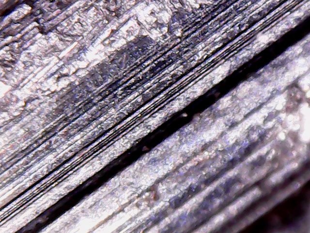

le 2 la stibine visuellement colle mais le trait sur feuille de papier est gris très foncé voir noir , l'HCL ne l'attaque pas, et j'ai essayé le test de la flamme pas de coloration bleue et l'échantillon noircie sans fondre. Donc je suis perplexe l'échantillon est gris très légèrement bleuté brillant. et il se désagrège facilement. je remet 2 photos dont un zoom au "microscope numérique".

C'est plutôt bas. En checkant, quelques idées qui colleraient selon dureté
- acanthite > colle pas sur le test chaleur (devrait fondre)
- Bismuthinite > colle pas sur test flamme et trace
- stibine (encore) > colle bien sauf résistance à la flamme et couleur à la flamme
- zinkénite (ou autre sulfosel) > collerait assez bien (dureté, trace grise, aspect métallique, relativement fragile, résistance au HCL...)
Sauf à ce que j'ai oublié une hypothèse sérieuse, cela pourrait donc être dans cette famille des sulfosels (zinkenite ou un autre)

Bon on c'est déjà ce que ce n'est pas donc c'est positif, je vais gratter dans ce sens si j'arrive à l'identifier. je posterais.
