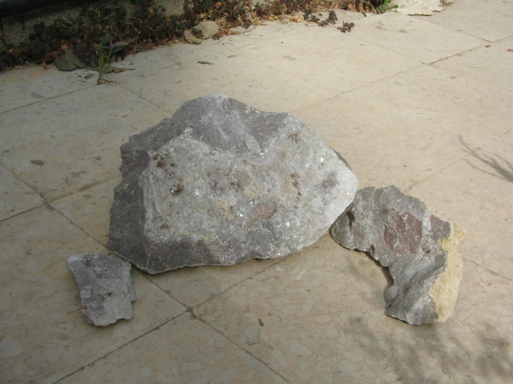

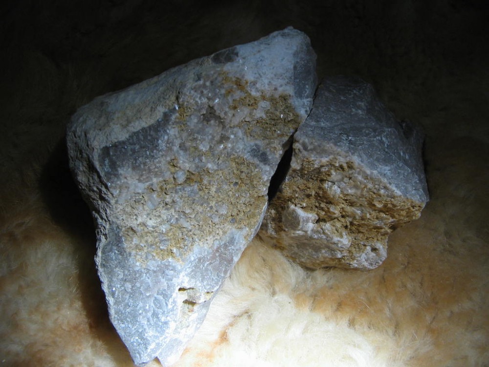

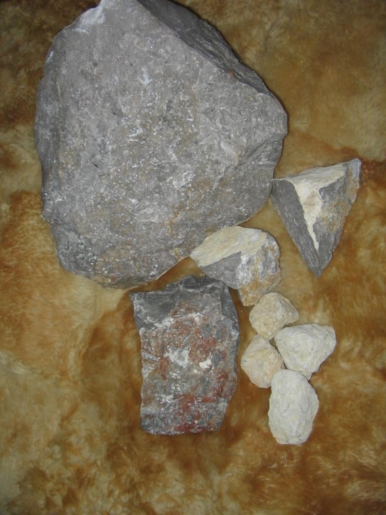

Je veins de bouquiné un super article dans geochronique (numéro spécial diamants 2001) qui parle des kimberlites et bien c'est pas evident a determiner, car les kimberlite c'est une classe de roche particulière; il faudrai des photo de plus pret et la nature des minéraux qui sont présents
Je peu pas dire plus je vais retourner chercher a la bu le magazine et je te donnerais plus de detail sur comment identifié une kimberlie
tchou :surpris:
De simples roches avec des minéraux a priori commun, peut être des carbonates et du quartz, des trucs comme ça. La kimberlite est inconnue des romains, provient d'abord d'Afrique du Sud, découverte à la fin du XIXème siècle. Vite fait ;-).
Et elle ne devient pas verte et pulvérulente par désagrégation ce qui la rends très difficile a trouver en surface ? ( je ne me souviens plus bien, c'est une roche que j'ai pratiquement aucune chance de rencontrer dans ma vie... pas intéressant de retenir comment elle est faite et comment elle est attaquée par le temps a l'air libre :sous le soleil: )
Salut rive_3, oui en effet la thèse de Pascal est très intéressante et très complète à ce niveau car elles couvrent l'ensemble des unités ditent kimberlitiques ainsi que des kimberlitoïdes. Cependant aucun des échantillons traités ne possédaient de xénolith formé dans le champ de stabilité du diamant (Cr-diopside et Pyr-grenat)
Les roches que je vois sur ces photos ne sont pas selon moi des Kimberlites ni même des kimberlitoïdes.
Elles sont généralement aphanitiques noirâtre a grisâtre et possèdent en quantité variable des phénocristaux de phlogopites et d'olivines flottant dans une matrice a grains très fins de carbonates, titanite et phlogopite. La couleur de la matrice ainsi que la nature des phénocristaux dépend du faciès observé (Épiglastic, pyrochlastic ou de Tuff). En remarque dans certain cas des xénolith mantélliques en très faible quantité soit péridotite, hardzburgite ou lherzolithe. On retrouve dans ces xénolith + ou moins digéré des Pycro-chromitique, des grenat-pyrope, des forsterites, des Uvarovite, des Pycro-ilmenite, des phlogopite pôle magnésien et j'en passe.
Tu nous montre une photo bourré de grenat ce n'est jamais le cas dans une kimberlite
