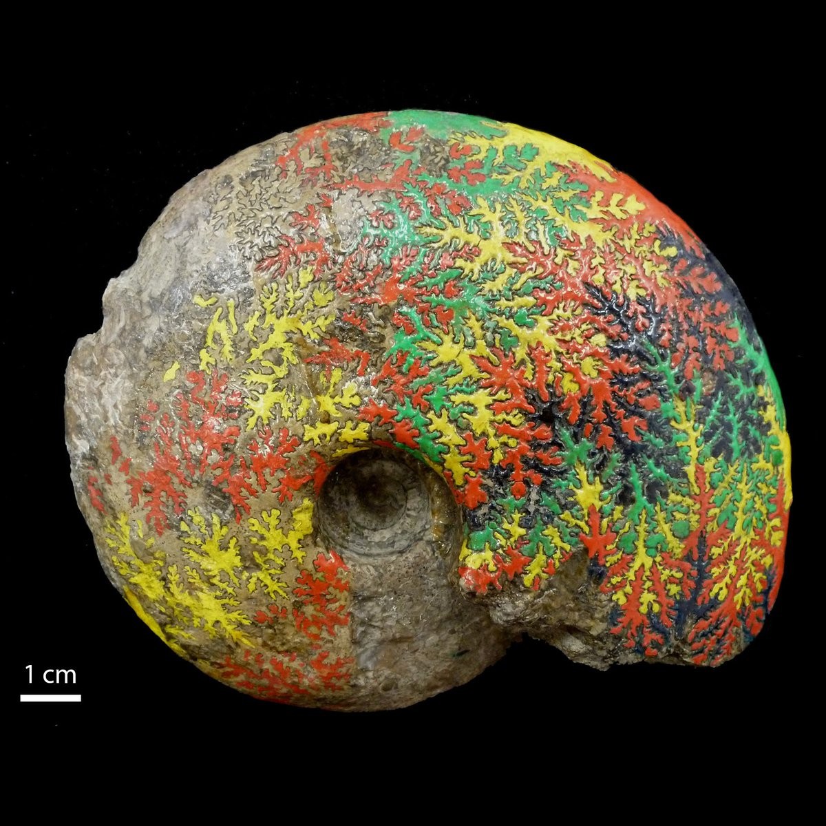

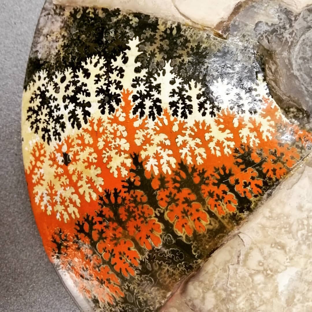

Jamais ;) comme le propose PYB, le montage de poudre de concassage à la super glue. C’est rapide à faire, mais p....n qu’est que c’est dure à rectifier
Nonon, C'est des préparation historique aux lignes de sutures soulignée à la peinture. C'est désuet, le présent, c'est çà
Certaines prep ont un charme

Il y a des restorations vraiment désastreuses
il y a 17 minutes, gaeldeploeg a dit :
...Euh oui Certes ! :rolleyes:  Très beau !
Mais QUID de ceux qui n'ont un PC multifonction HD digital bionique scanner blue tooth GPS et logiciel 3D satellite option USB wine comprise ?  :desole:
Peindre les selles et lobes c'est à la portée de tout le monde ! B) Cela permet de débuter et place la paléonto à un niveau accessible à tout un chacun :P
