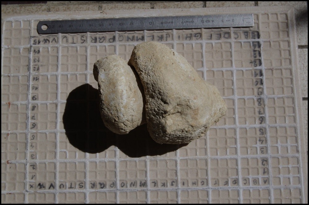

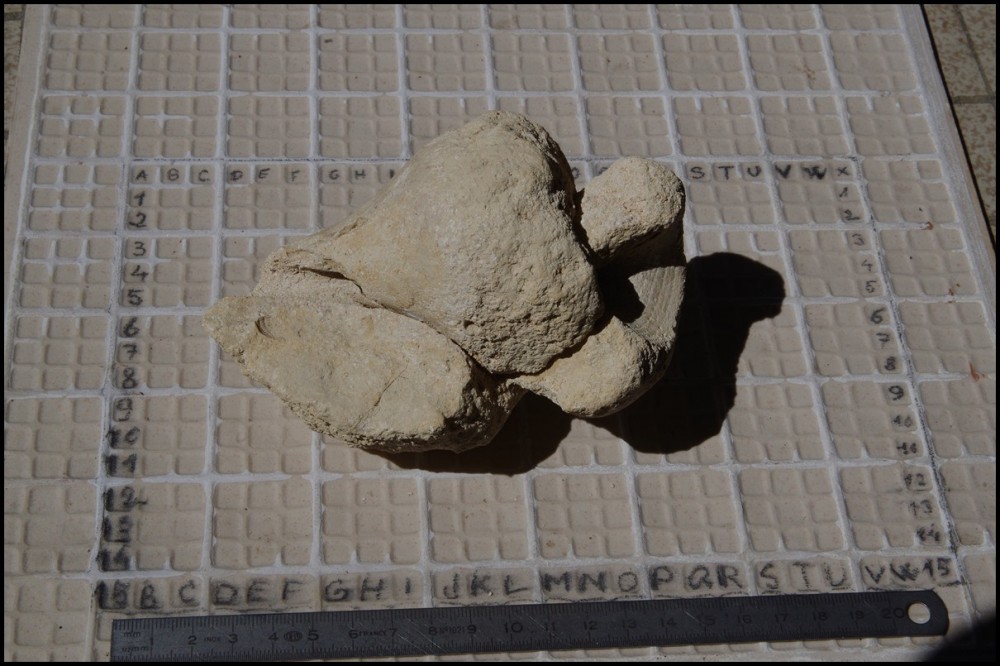

A tout hasard , aux spécialistes de l'éocène (pas moi donc).
si vous avez une idée du "Genre" de ce moule interne qui vient
du Bartonien de Blaye (33) ...calcaire "jaune" de Blaye , autrefois
classé Lutétien et carrière de "l'octroi" .
La bestiole entière devait faire dans les 20cms ,  ce qui doit
limiter les candidats..
La "silhouette" me ferait penser à un tritonidé (ranellidé) ou un "tritono-fusidé"
ou à un buccino-fusidé...
( clichés "rapides" et recollé peur-être un poil de "biais" à l'époque..)
Merci.

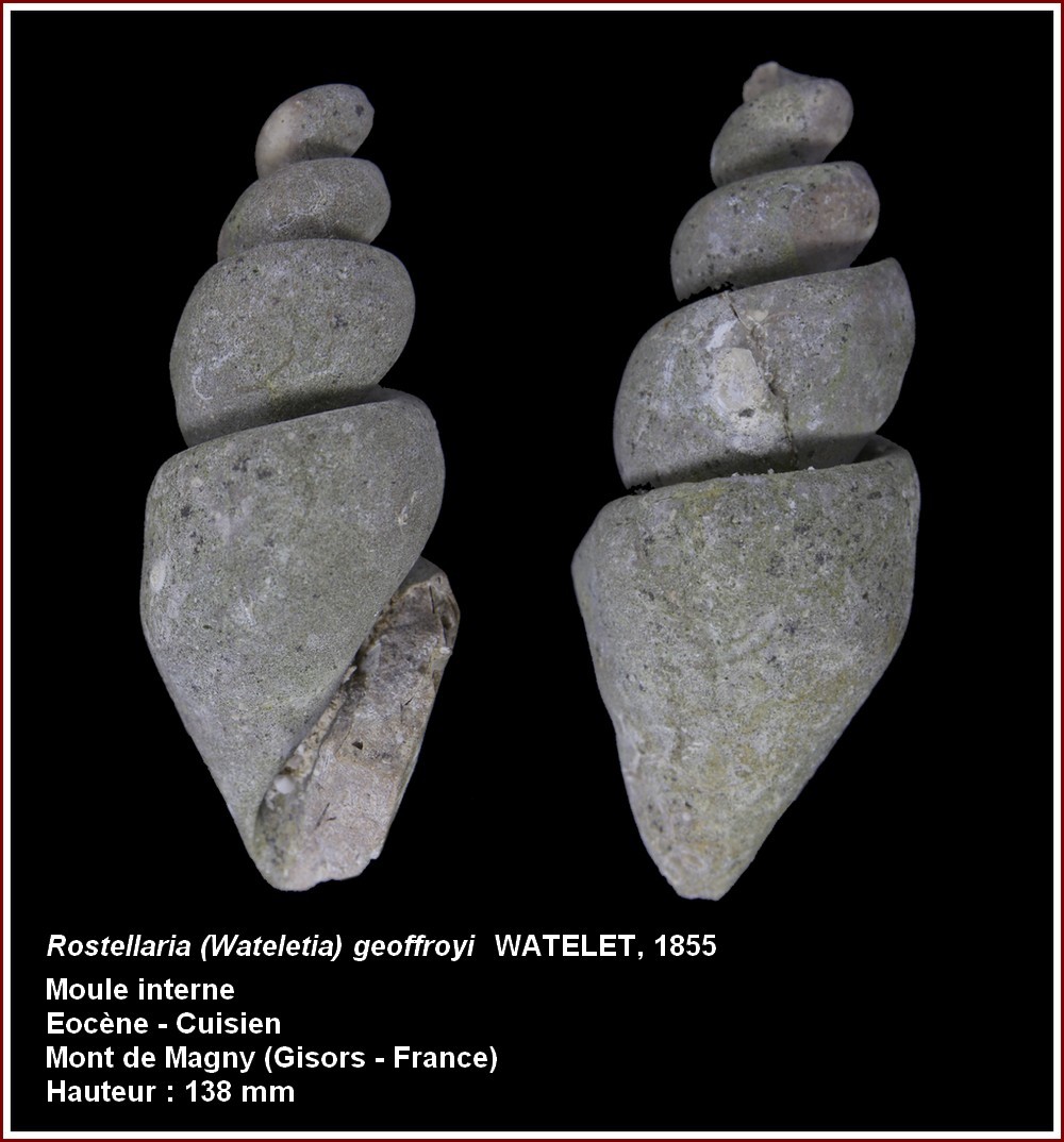

Je pensais aussi à un éventuel rostellaridé (tibia?) mais je bloquais un peu sur la taille et surtout une "silhouette" de spire un peu plus aigue...
Les moulages internes ne sont pas très documentés (surtout pour ce site à oursins) ..mais ça peut se comprendre vu la richesse en tests entiers
de ces deux étages , surtout en région parisienne....
merci.. à suivre?

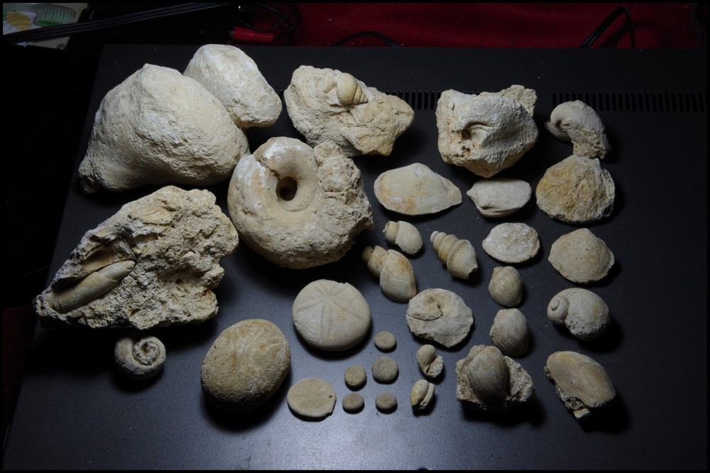

je joins un aperçu (cliché "rapide") de la faune de ce site bartonien autrefois "couru "
(que) pour ses oursins..
(les Sismondia viennent du secteur de Couquèques sur l'autre rive)
mes "fouilles" là-bas avaient été trés limitées , la carrière dite de
 "l'octroi" ou "des douanes" n'était  plus en activité depuis longtemps :
on cassait les quelques "cailloux" restants...
et on n'était pas trop branchés Eocène, vu la richesse des sites "Miocène"
du coin à l'époque....: c'était peut-être un peu l'inverse pour les parisiens non?
