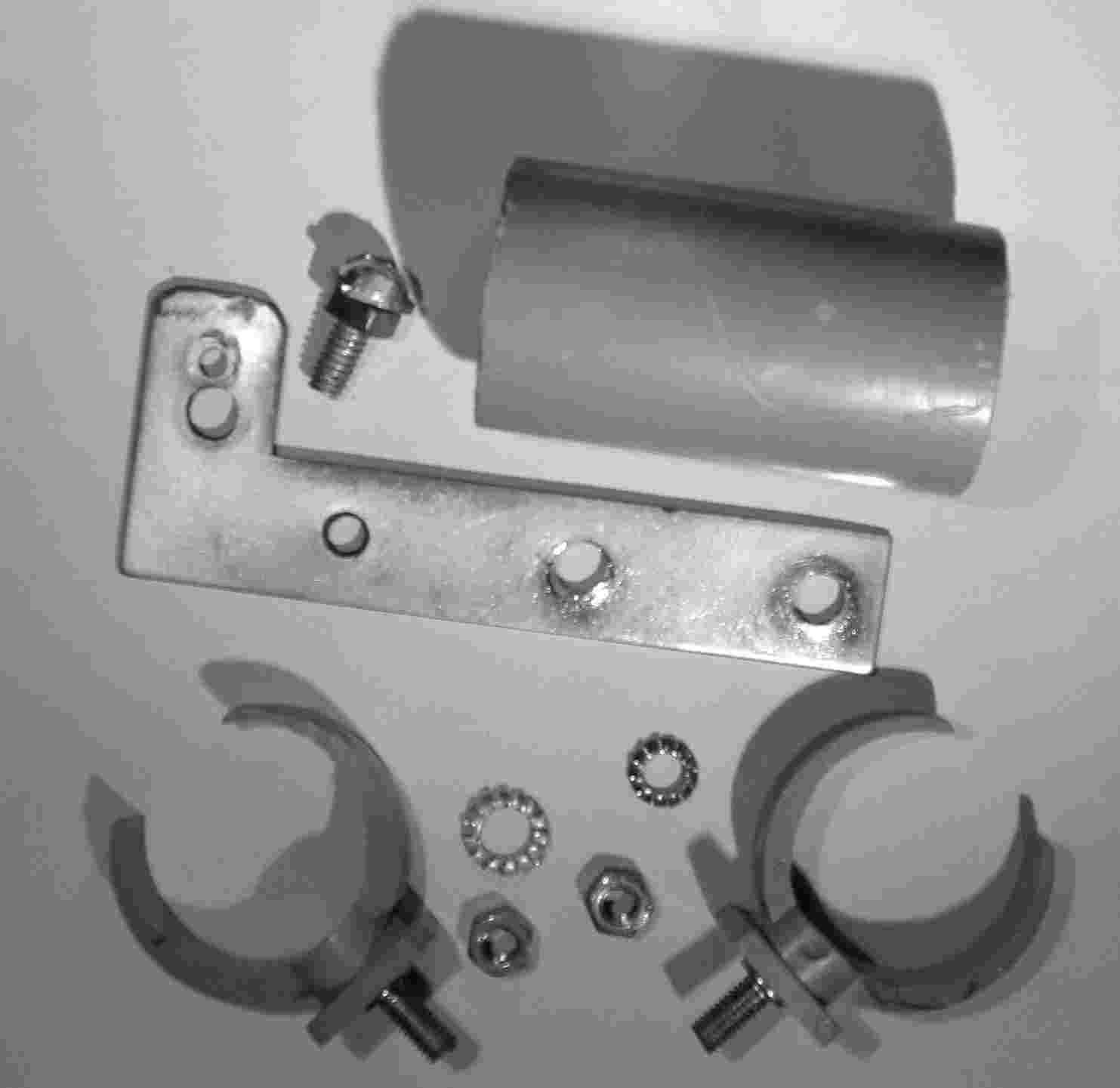

Pour ma part j'utilise un bout de tube pvc de 4cm de diamètre que j'enfile sur l'oculaire de la bino. L'appareil photo est fixé sur une équerre reliée au pvc par deux colliers (ceux qu'on fixe généralement au mur pour tenir ces canalisations). Quelques rondelles pour assurer le bon alignement.
Les avantages: le tube coulisse et au cas où l'objectif viendrait heurter l'oculaire, le tout se soulève sans dommage. L'ensemble se pose et se dépose très rapidement.
Selon le type d'oculaire le pvc est trop large (ou pas assez). Sur ma bino russe, il y avait un peu de jeu alors j'ai chauffé le pvc au décapeur thermique et resserrer un peu le pvc, c'est facile et là ça marche impeccable, il y a juste assez de frottement pour que ça ne bouge pas..
Cela me permet de prendre plusieurs photos en modifant la mise au point pour les traiter ensuite avec combien-z.
