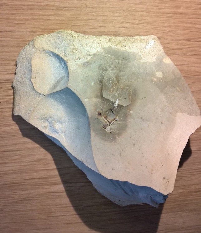

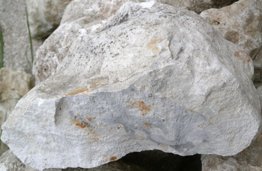

Bonjour à tous,

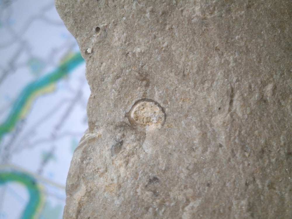

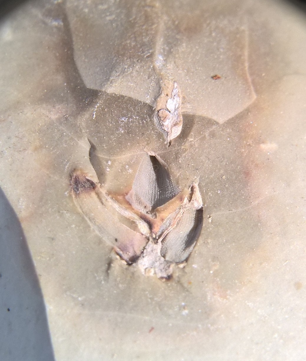

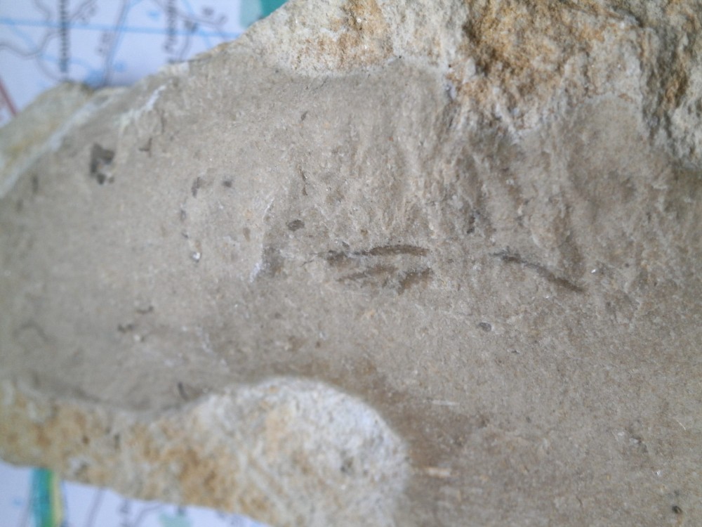

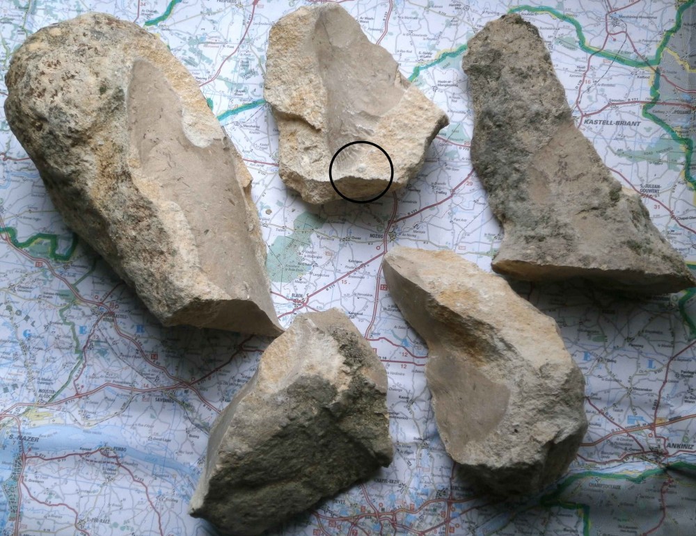

Je suis allé me promener dans le sud de la Haute Marne à la recherche de nodules siliceux dans des calcaires du Bathonien terminal. La notice évoque la présence de "gymnospermes ( Palazociparis, Brachyphyllum) assez mal conservés".  J' aimerai avoir la confirmation d'avoir trouvé une plante fossile et avoir éventuelement plus de détail sur cette plante.
Quelques précisions :
Les nodules semblent plus siliceux vers le centre , il y a des microcristaux dans certains .
A l'affleurement ils sont disposés en 1 ou 2 strates centimétriques et plus rarement à proximité dans le calcaire encaissant .
A confirmer sur la carte brgm mais il semblerait selon mes (petites) connaissances et déduction
que tous ces nodules puissent provenir de la chaine sédimentation - falun - silicification incomplète.
Effectivement l'intérieur de ces morceaux de calcaires (?) possède des marques de début de "sileks'ification" (hi!hi!)...de mauvaise qualité
puisqu'il y a eu interruption de la réaction.
Néanmoins les fossiles peuvent y être présents bien-sûr et en "sileks" si l'on peut employé ce mot à ce stade.
Les cristallisations pourraient être du quartz ou microquartz (qualité photo trop légère) et la couleur marron due au fer
Bon , toute cette explication à l'air pas mal non ?!....mais est-elle possible ?
A voir avec les pro...les forts hommes de la géo'...forum !:dots:

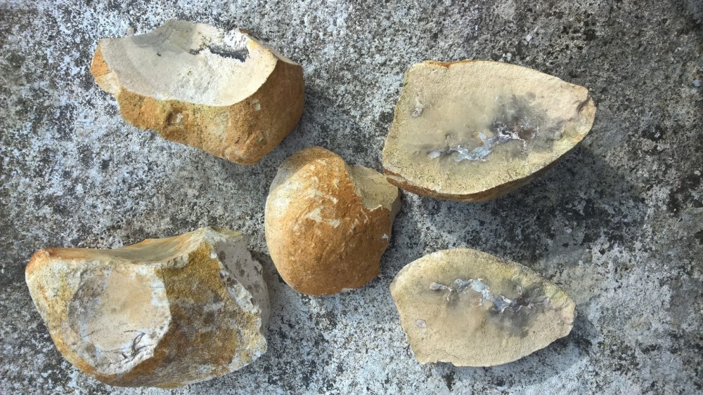

Merci. Tu as raison, je n'y avais pas fait attention. J'ai découvert (avec grde émotion) les faluns en Touraine et cote à cote des exemplaires de toute la chaine de "fabrication" des sileks

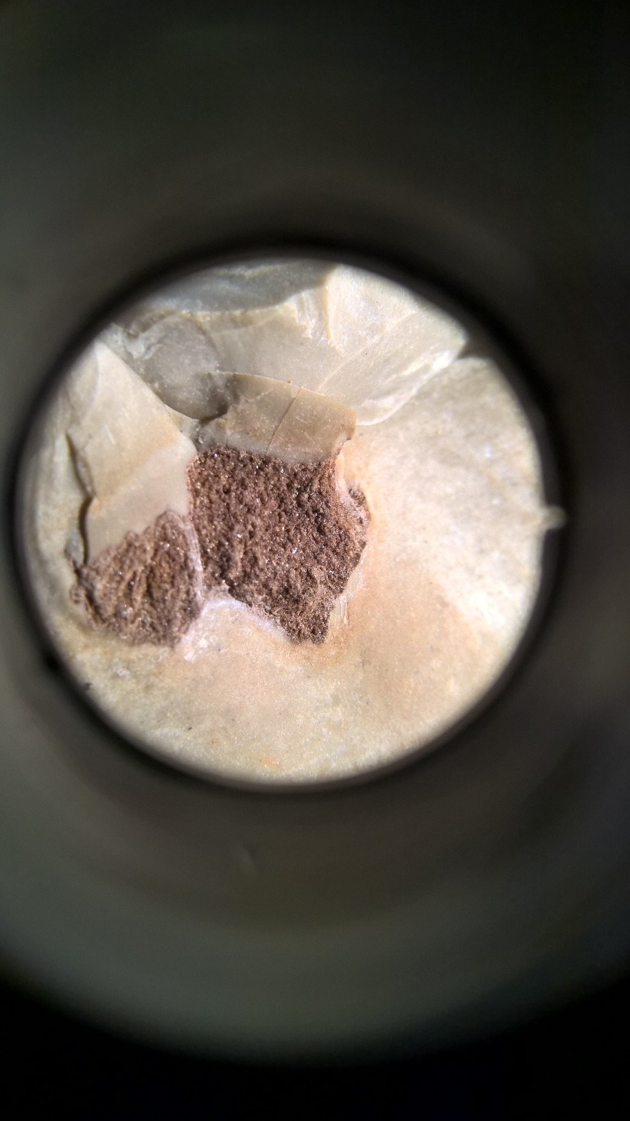

et donc de la silicification. J'envoie une foto(sssss) de ce que j'y ai trouvé et qui ressemble tellement aux tiennes ....à ceci prêt qu'il ne s'agit en rien de la même ère :pleurer:.
Tes nodules n'auraient donc rien à voir avec du sileks finalement ?!..ou les miens.....mais comme le disait Christophe, des nodules siliceux ..?
Qu'entends-tu par "émergence" ?

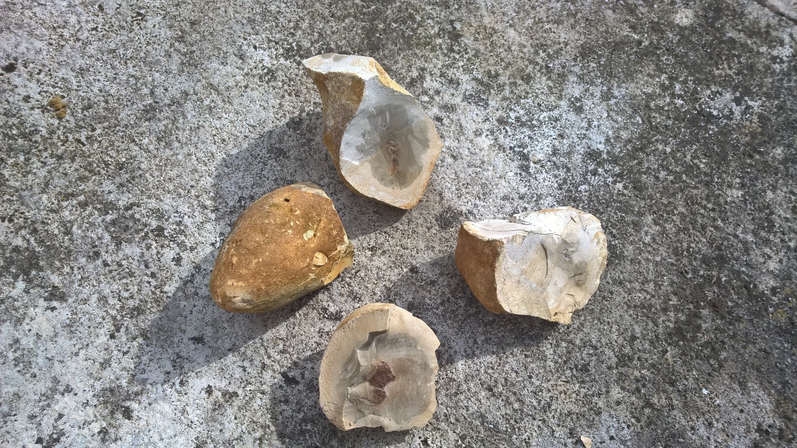

3- même nodule siliceux éclaté : fossile coquille dans calcaireThSil3.jpg

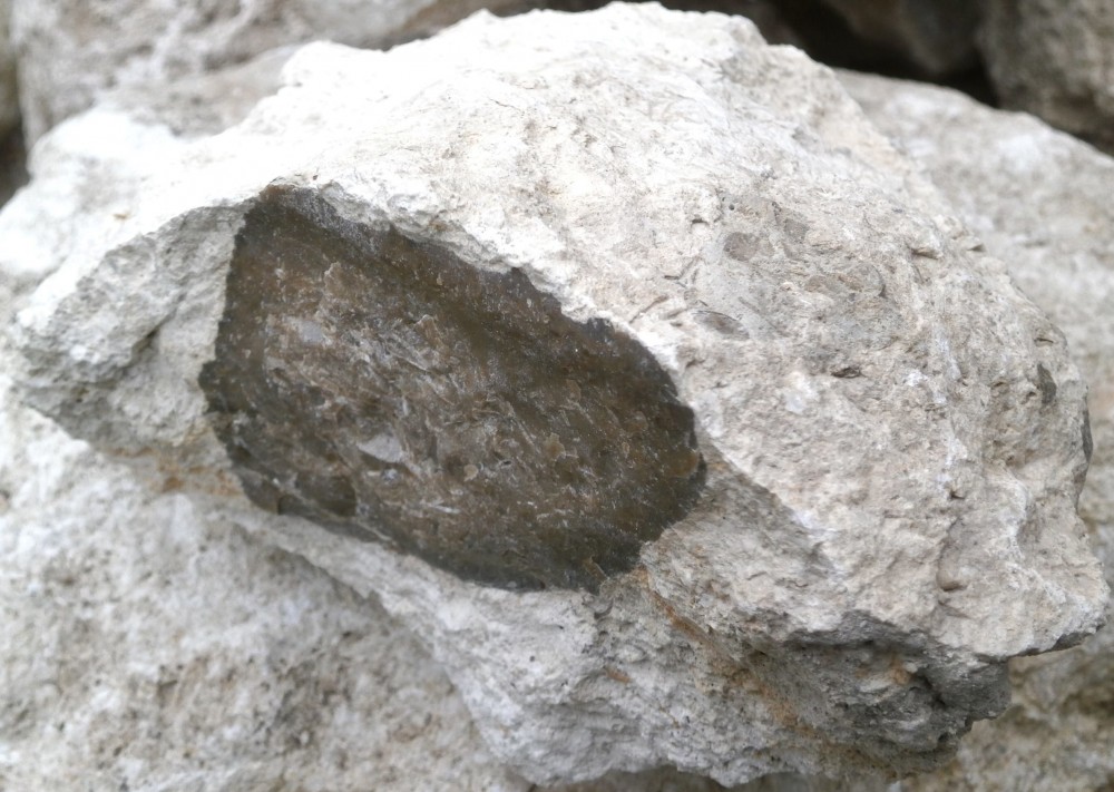

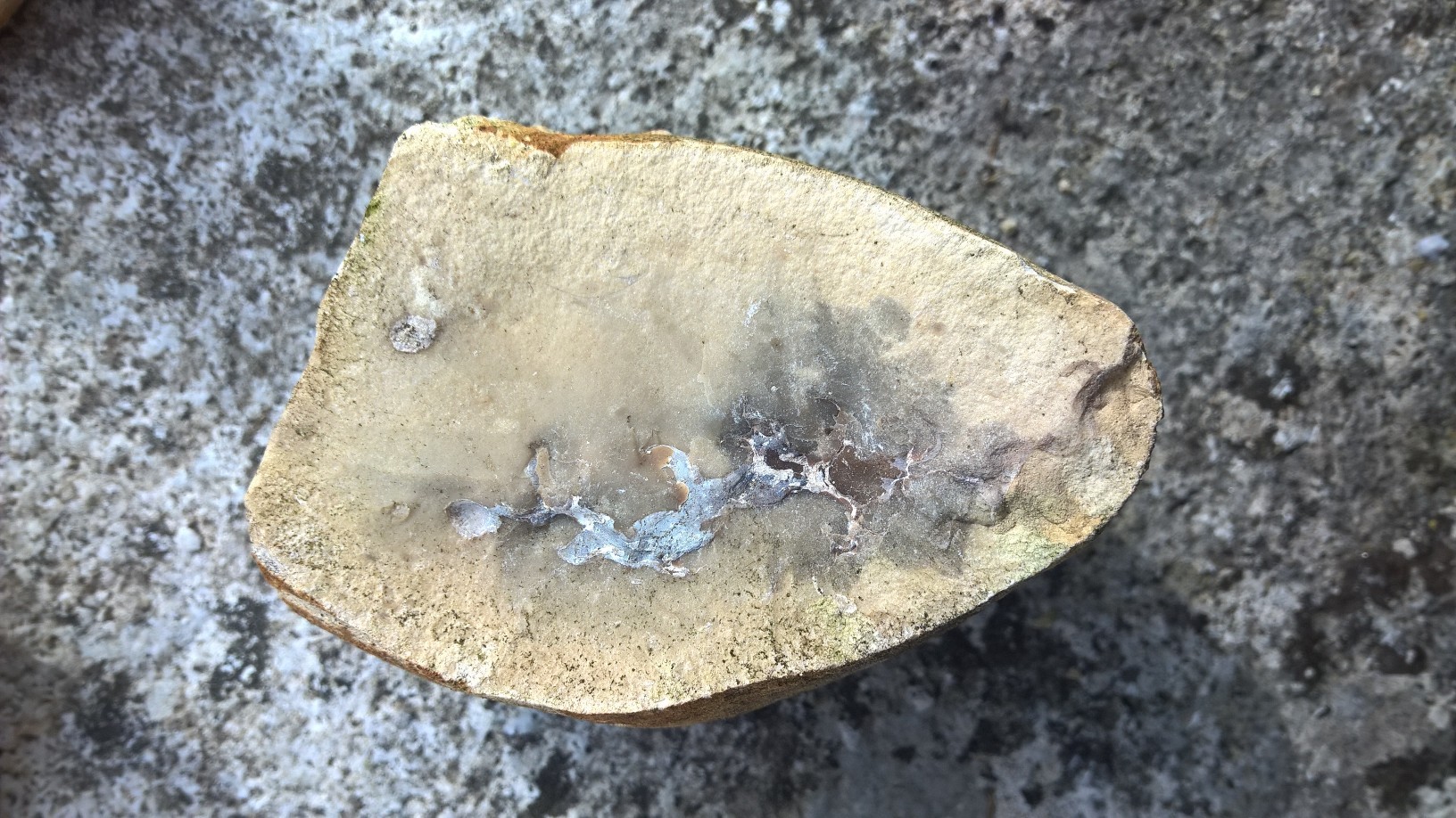

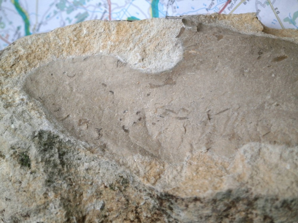

6-traces fossiles? sileks?...
(Mes photos n'ont que l'importance de comparaison avec ton sujet et les tiennes)

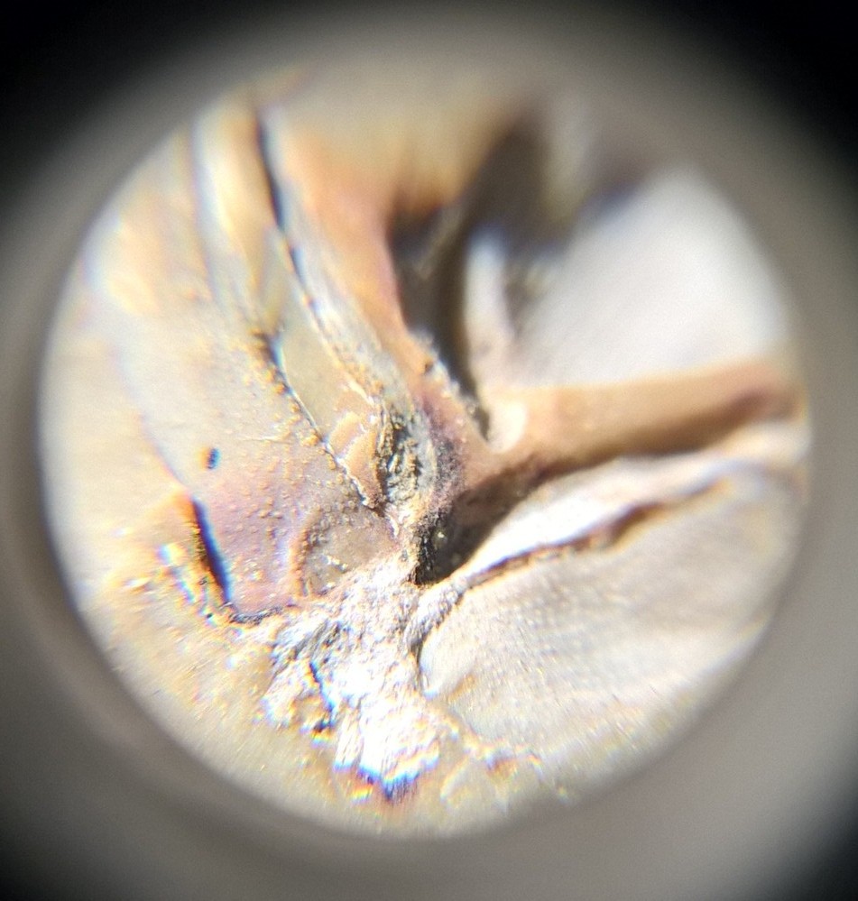

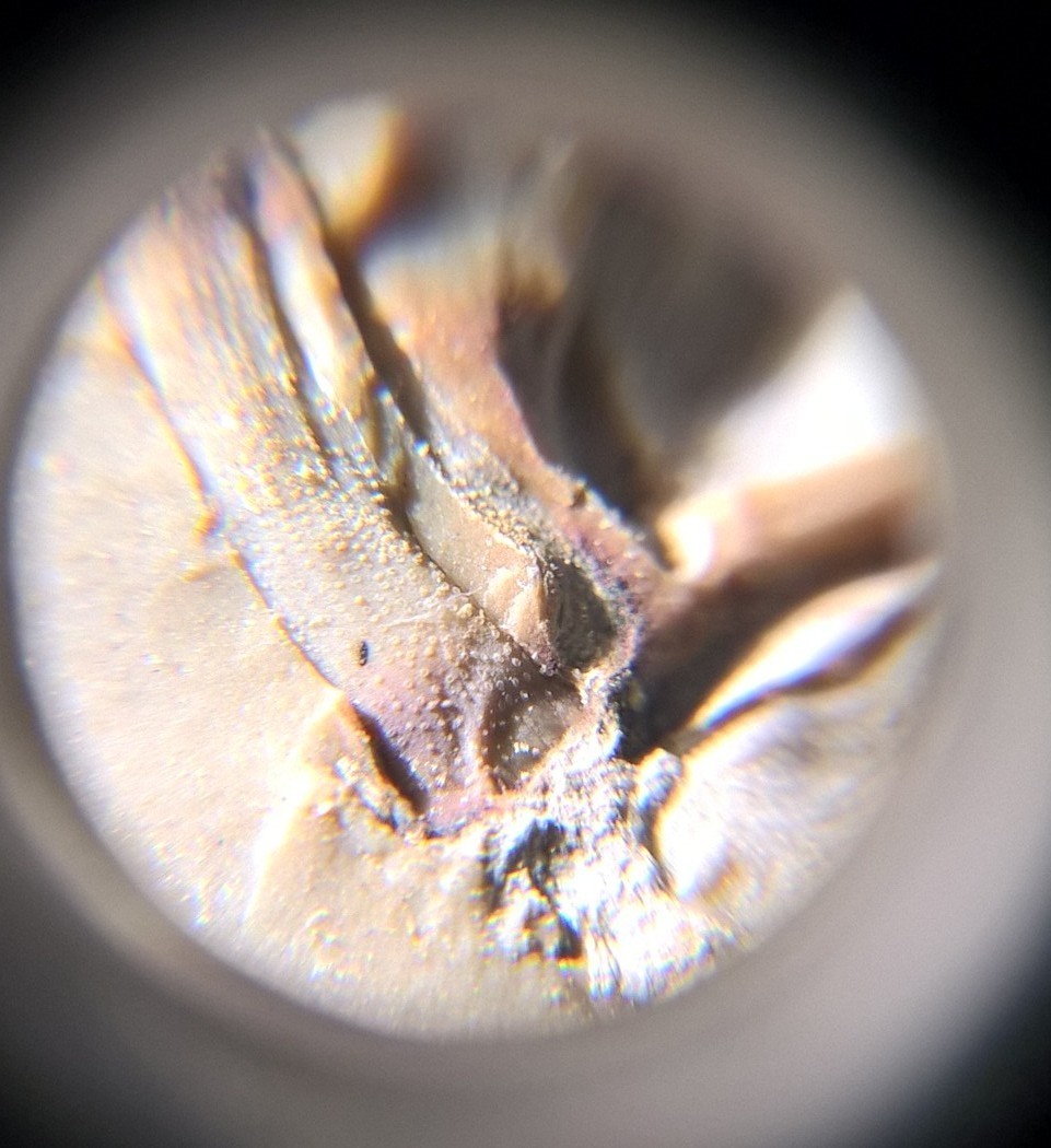

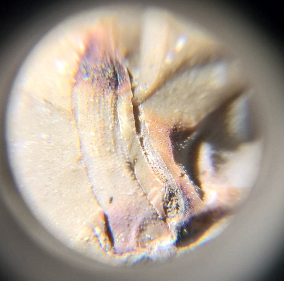

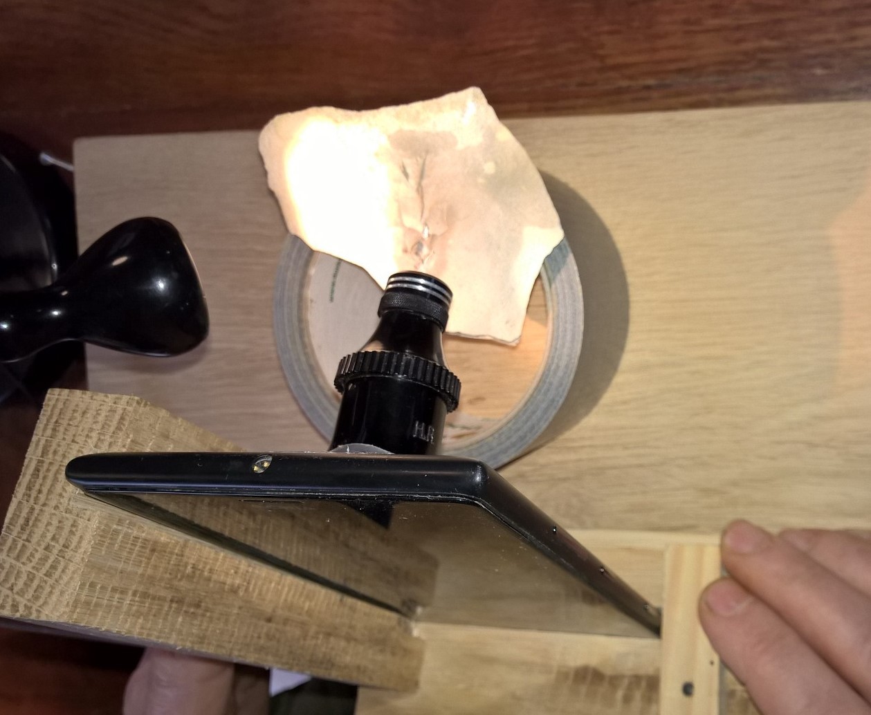

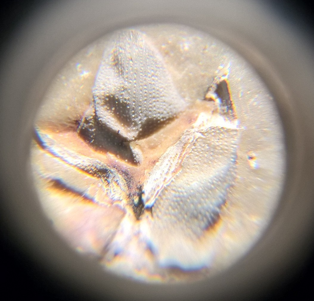

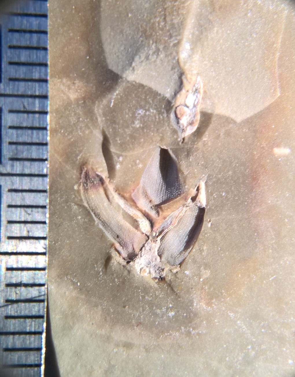

Bonsoir Laurent,
Est-il possible de disposer d'une photo (macro) plus précise du fossile de la première photo. Même de l'un ou l'autre des éléments de ce fossile.
Merci,
Bonne soirée,
jph
Les photos des nodules me font penser à ce que l'on appelle "Chaille", des presques silex. Je reprends ci-dessous la définition de Wikipedia:
"Une chaille, ou un chert, est une concrétion partiellement silicifiée au sein de masses calcaires. De teinte généralement claire, elle est constituée d'un mélange de calcédoine et de calcite. Cet accident siliceux (opale, calcédoine, quartz) se distingue de la meulière qui correspond à la silicification de calcaire lacustre"
Il y a 9 heures, Fañchileks a dit :
Remarque intéressante et que je partage: les "chailles" donnent une impression de transformation de calcaire en silex non aboutit. Manque de silice dans le calcaire?
Est ce que dans les photos générales il y a le galet contenant le premier fossile posté?
Il y a 15 heures, Christophe B a dit :
https://www.persee.fr/doc/sgeol_0037-2560_1960_num_13_4_1216    (1)
adresse d'un article interessant, certes ancien mais bien explicatif de certaines données.
Quant au manque de silice dans la réaction chimique, il semblerait que cela puisse être une des causes mais beaucoup d'autres peuvent aussi donner ce résultat : température, pression...

Le 5 avril 2019 à 13:54, LAURENT21 a dit :
Bonjour à tous,
 gymnospermes (Palazocyparis, Brachyphyllum) assez mal conservés
:lire2:"Sur cette surface très restreinte, les marnes à Eudesia et le premier mètre de ces calcaires renferment des nodules siliceux ayant livré des empreintes de gymnospermes (Palazocyparis, Brachyphyllum) assez mal conservés mais reconnaissables," déjà, sortir des nombreuses impasses de caractérisation des matières siliceuses. ensuite, c'est végétale! fragmentaire de Pagiophyllum
Ok, tu nous a laissé cherché merci.:rolleyes:
Les impasses étaient quand-même bien pour des novices dans mon genre qui ne peuvent de toute façon qu'apprendre...
Et puis ...j'savais bien que tu nous le dirais, GDP Grandeur Des Pros, c'est écrit
Merci à toi gaeldeploeg.
et à toi Laurent, bravo, tu étais sur la bonne voie:bravo:
Yec'hed mat d'an holl !! :trinquer:
Il y a 1 heure, gaeldeploeg a dit :
Merci Gaël pour ton identification !
Que pense tu de mon hypothèse :
Dans un environnement de lagune récifale, sédimentation ou précipitation siliceuce d'origine biochimique . ?:surpris:
