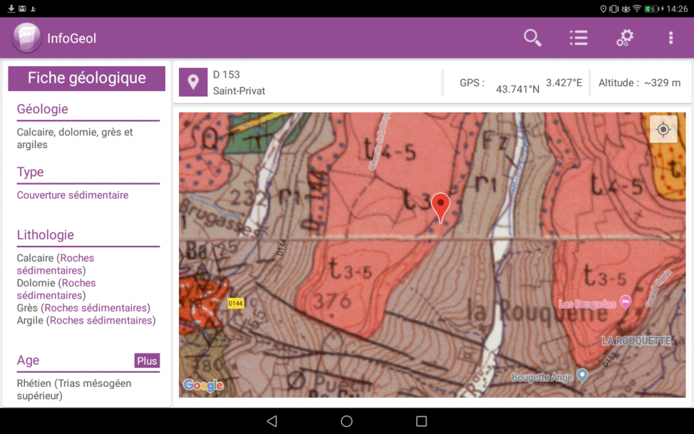

Zone de la decouverte: Saint Privat, Hérault.Screenshot_20190329-142619.thumb.png.79b9f55cb731409410ab5f5916a3ef76.png

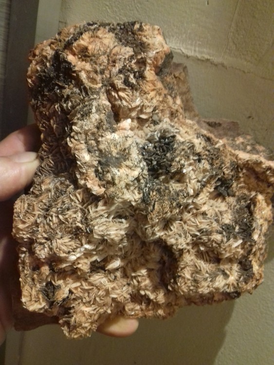

Qu est ce qui à teinté la Baryte ? L'argile certainement. Mais il y a beaucoup d'Uranium dans la région.. 20190319_163127.thumb.jpg.50feb6c422cb6bd13b0e648791dd8a0a.jpg

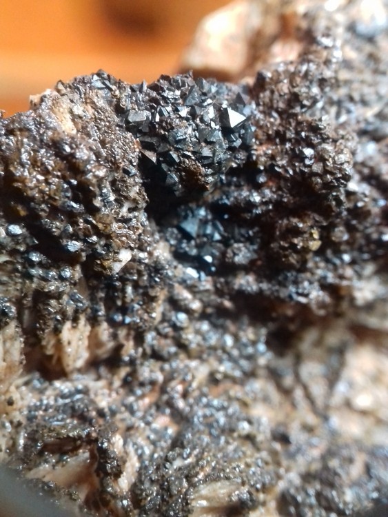

Ces cristaux marrons, petits et qui recouvrent les crêtes de Baryte, sont ils de la Sidérite ?20190322_183305-1.thumb.jpg.90f87a5bafdbf938fe402924bb1155b7.jpg

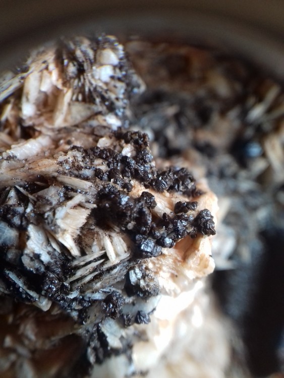

Sidérite sûr pour les cristaux en forme de voiles tordues agglomérées ? 20190322_183132.thumb.jpg.a37c396d1d74796be29ef0ccaa936eac.jpg

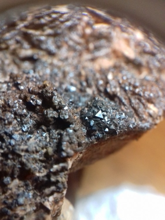

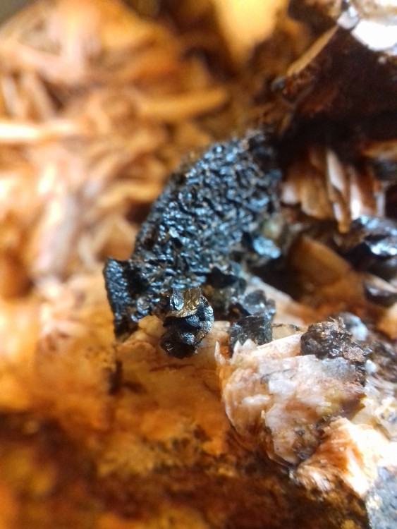

Ces cristaux avec une face triangle sont ils de la Galène ? J'en ai un de forme 2 tetrahedres superposés (pas en photo) cette forme donc sans la macle https://www.mindat.org/photo-390190.html. Mais c'est très lisse (très petit aussi..) 20190322_182516.thumb.jpg.bf18078b32389fa27a98b498e13082cb.jpg

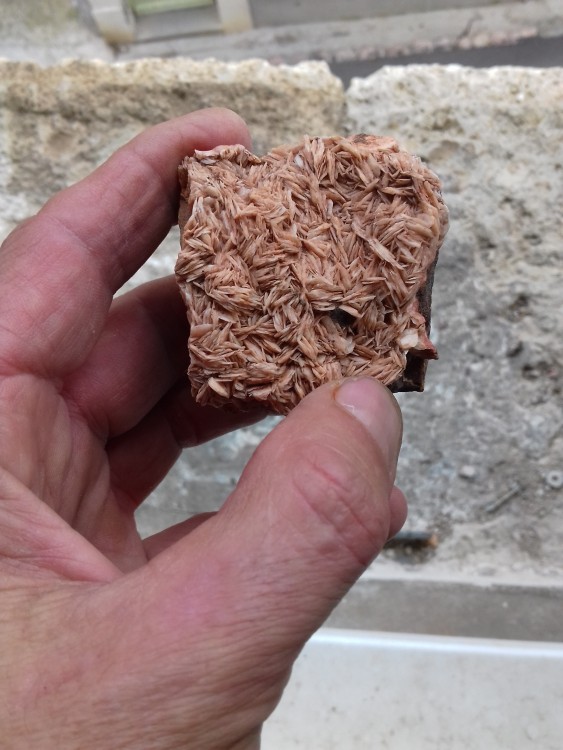

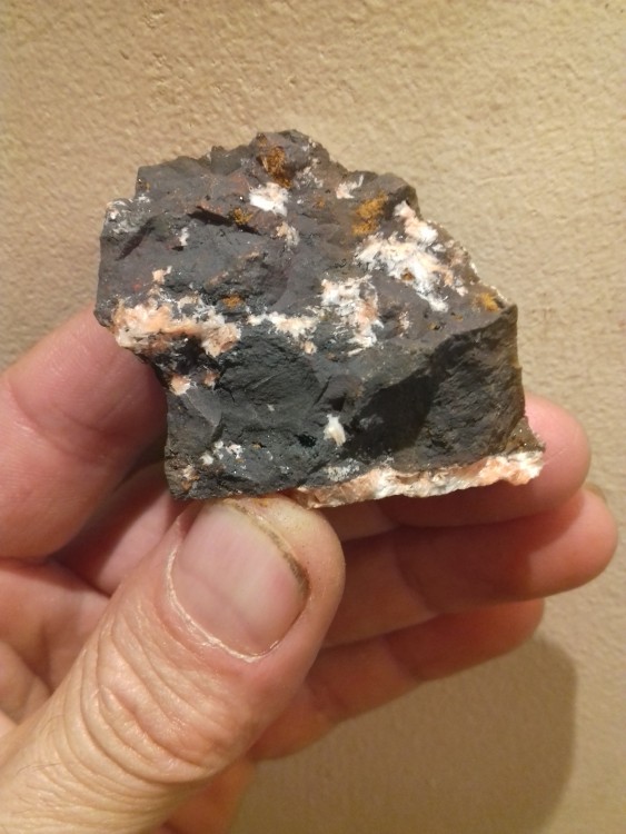

Photo de la gangue minéralisée et d'une pièce. 20190329_140652.thumb.jpg.e21a45dcea206aa126f6f5bae2677a1b.jpg

 Moi je vois probablement de la tétrahedrite (les cristaux en forma de tétraèdre) et de la chalcopyrite plus o moins recouverte de bornite. Cela ressemble beaucoup a ce qu'on trouve à Loiras (https://www.mindat.org/loc-134800.html) pas loin de Saint Privat. Il y a peut-être d'autres sulfures et sulphosalts (peut être de la buornonite, dans la photo 2 mais difficile à dire sur une photo; probablement tétrahedrite aussi). Ce que te semble être de la sidérite peut être aussi de la tétrahedrite, ou de la chalcopyrite recouverte de bornite; cherche si tu trouves des cassures dans ces cristaux pour voit l'intérieur)
Merci @pablo  je ne suis pas totalement convaincu par ce que je vois comme photos.. ni à Loiras ni ailleurs pas loin,  je m'en remets à ton expérience.
 Chalcopyrite plus ou moins recouverte de Bornite pour les petits marrons et les voiles. Tetrahedrite pour les cristaux très cuivre gris. Baryte .
