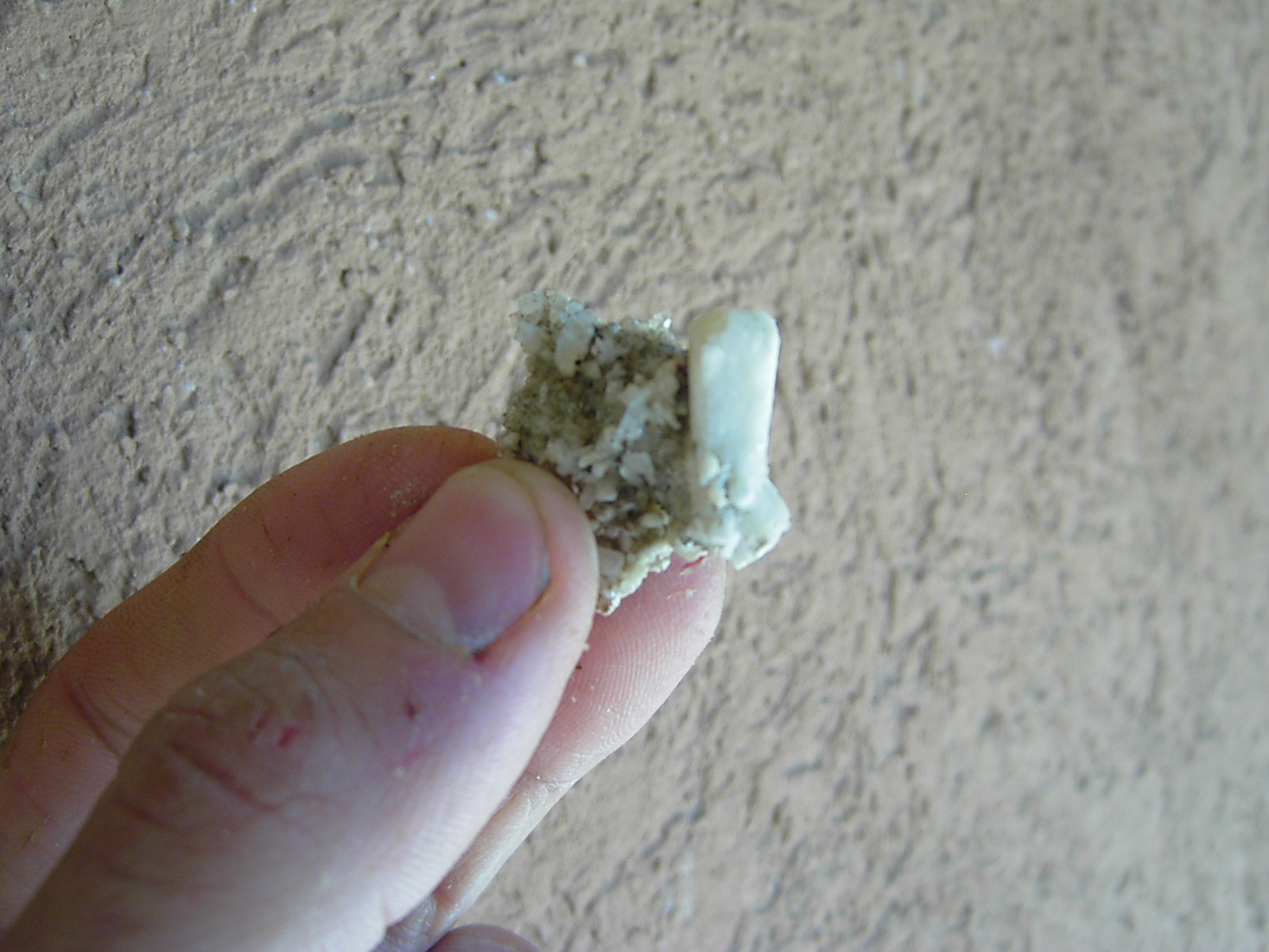

La photo n'est pas top qualité, mais c'est tout ce que j'ai et l'appareil est fichu.
C'est un cristal blanc (ça se voit... :P) : le haut est cristallisé un peu à la manière d'un ballon de foot. La forme de face est un peu celle de la coupe du mundial de foot, pour les connaisseurs.
Je pensais à un cristal de stilbite, mais j'attends confirmation. (Trouvé à Fiesch)

venant de Fiesch, stilbite est tout à fait possible. Par contre, c'est vrai que la photo est pas top.... Du Gibelsbach ou du glacier?
Si c'est du Gibelsbach, les zéolithes courantes sont heulandite et stilbite et dans ce cas il s'agit ici de stilbite.
Si c'est du glacier, stilbite est aussi possible mais vu la taille du specimen ne serait-ce peut-être plutôt une albite? (bien que si la terminaison est arrondie, ça ne colle pas trop avec de l'albite....).

petite précision / correction : à Fiesch, que ce soit au Gibelsbach ou au glacier de Fiesch, il n' y a en fait pas de stilbite. Les analyses ont montré qu'il s'agit en fait de stellerite, même pour le Gibel où tout le monde parle de stilbite.

C'est du Gibelsbach qu'il s'agit.
Je suis certain que ce n'est pas de l'albite.
Merci pour la correction stellerite/stilbite. Je pense que c'est de ça qu'il s'agit. Où as-tu lu cette rectification?
