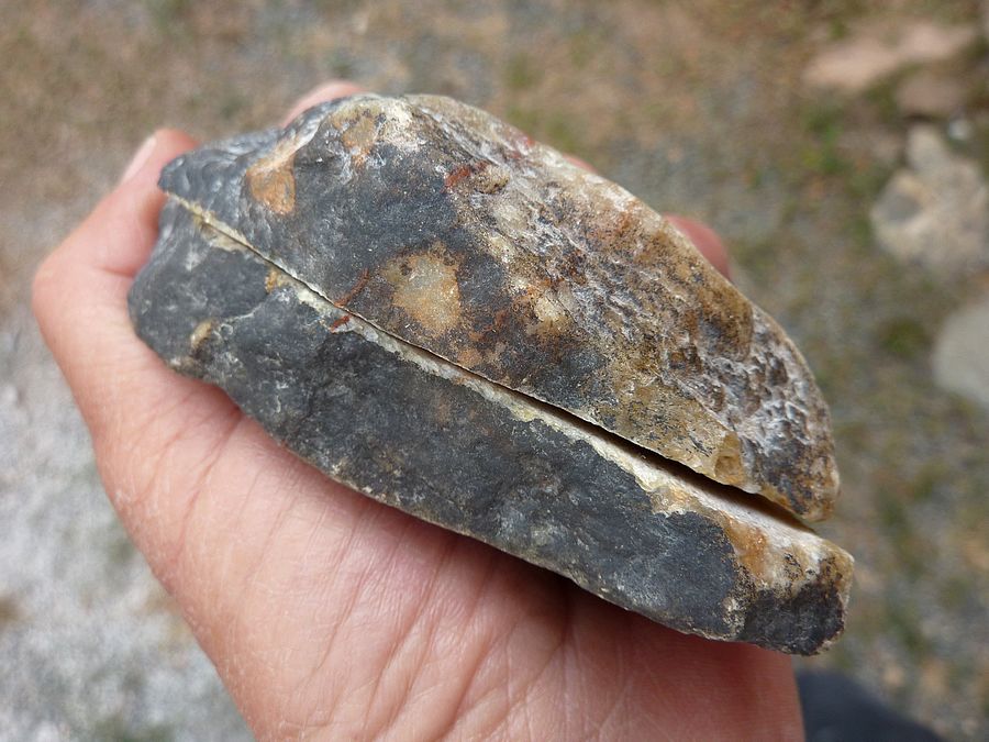

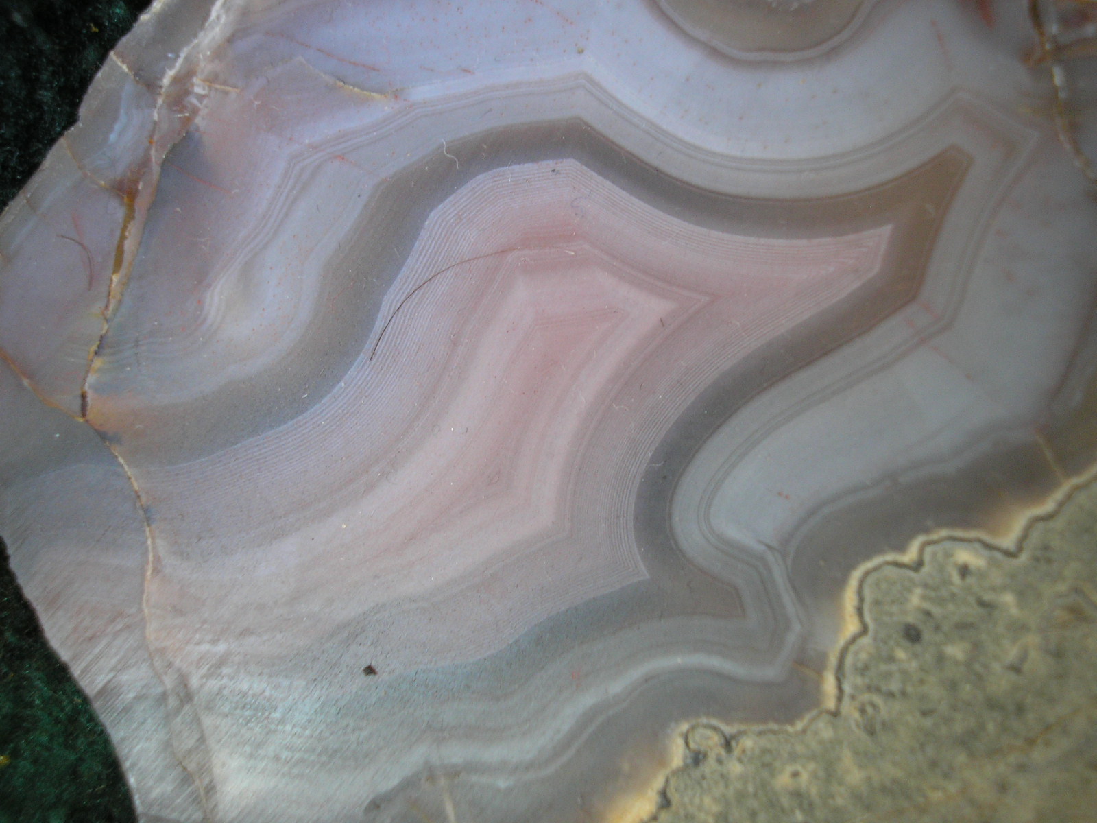

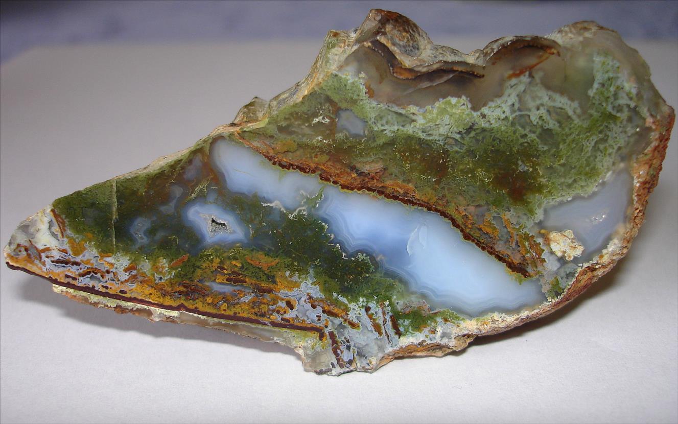

Géode d'agate de l'etelon.
Découverte de l'année dernière, échangée sur le forum.
Et j'en récupère une tranche coupé polie (Merci a qui se reconnaitra.)
Du top l'etelon, je suis vraiment content d'avoir pu récupérer une tranche de cette géode :marteau:

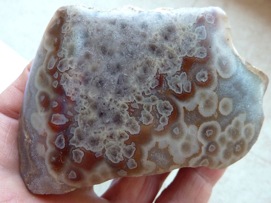

avant le sciage
post-12117-0-85766700-1433923739_thumb.j
après
post-12117-0-16618900-1433923457_thumb.j
post-12117-0-77297700-1433923470_thumb.j

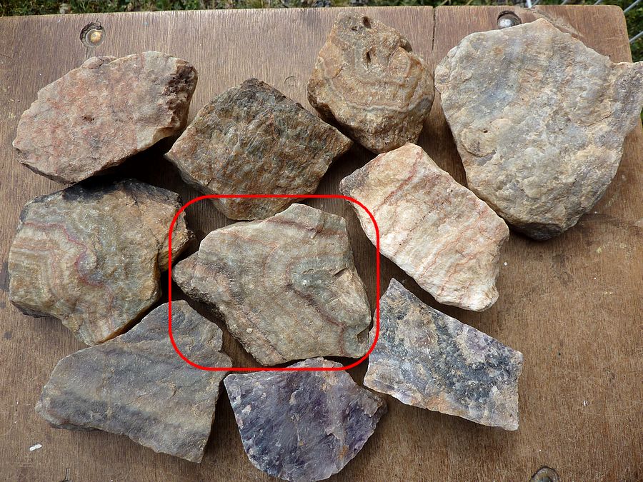

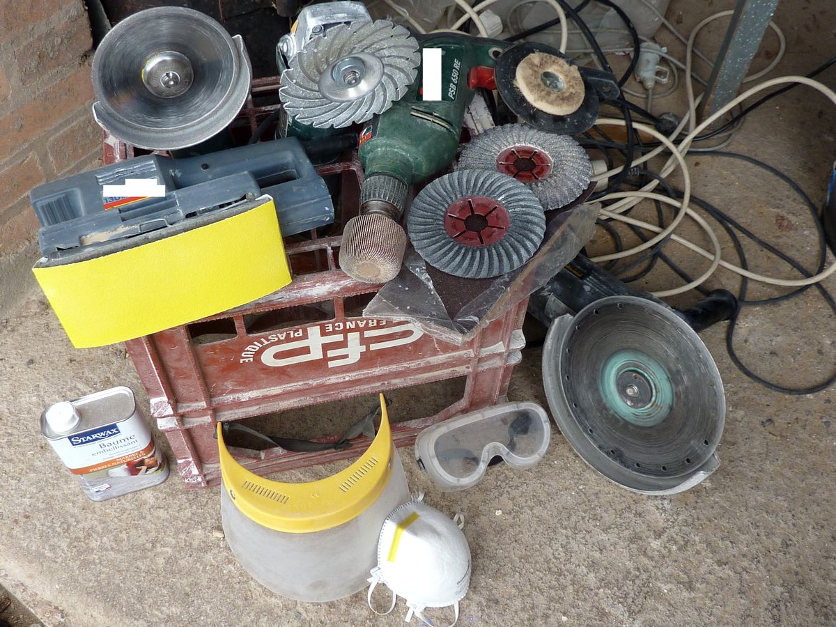

Depuis un certain temps j'avais un seau d'agates brutes de l'Allier à couper. J'en ai enfin eu l'occasion ces derniers temps.

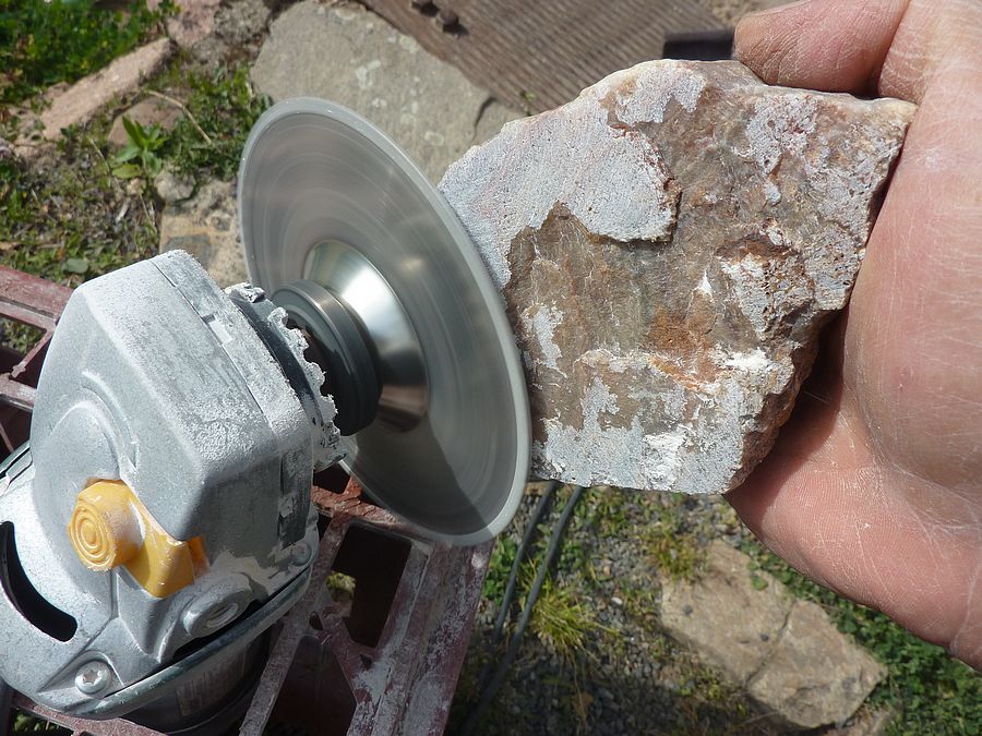

Ici malheureusement point de scie à huile comme les pros mais comme on est des bricoleurs on a une bonne grosse, une très grosse disqueuse avec un bon vieux disque diamant lisse pour couper alors ça le fait quand même. J'espère ne pas faire hurler les puristes. :suer:
Pour le matériel c'est ça ou rien et comme j'aime les créations manuelles je me suis bien éclaté à voir les formes et les couleurs apparaitre dans ce qui était des cailloux moches au départ.
post-11587-0-86858700-1436387332_thumb.j

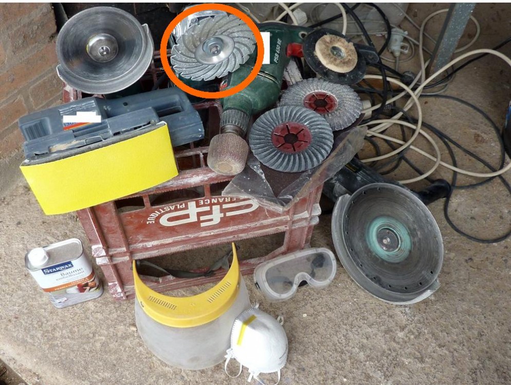

Pour polir une petite disqueuse avec 4 disques spéciaux pour polir le marbre depuis la "rappe" diamant jusqu'au grain 80
post-11587-0-57788900-1436387357_thumb.j

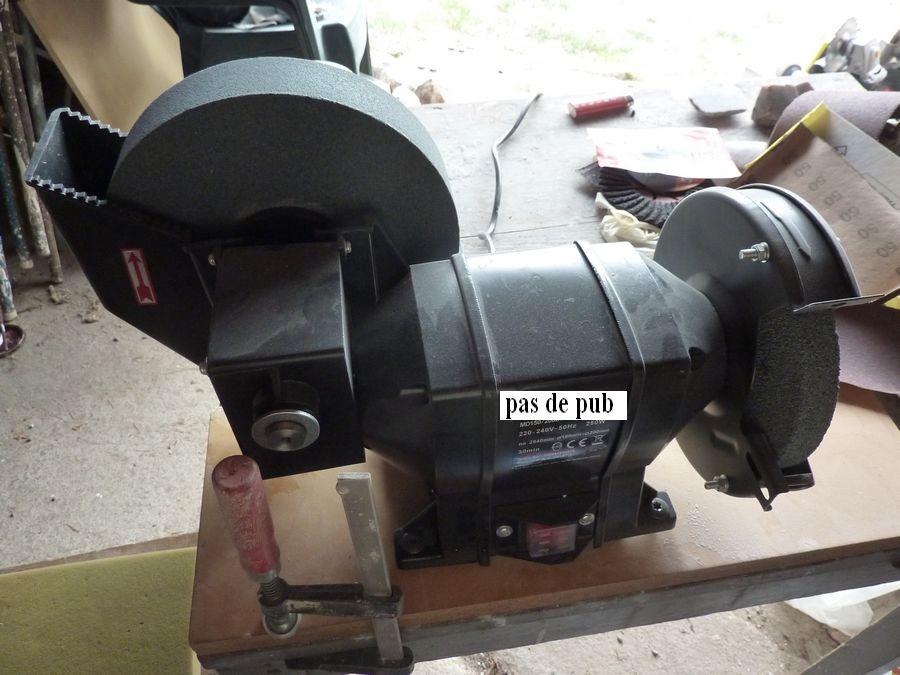

Puis touret à polir avec meule à sec puis meule à eau
post-11587-0-02131100-1436387376_thumb.j
Ensuite ponceuse vibrante avec papier de verre grain 50, 80, 120

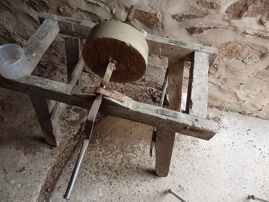

Quelques minutes sur la vielle meule manuelle à aiguiser en grès
post-11587-0-93848000-1436387403_thumb.j
Pour faire briller un coup de brosse rotative de papier de verre grain 120 montée sur la perceuse suivi d'une couche de produit d'entretien pour le marbre puis lustrage au disque en feutre, une deuxième couche de produit et un dernier lustrage.

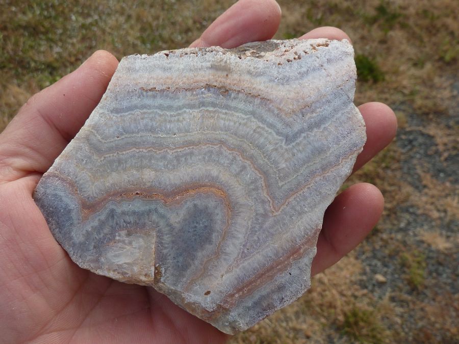

post-11587-0-96825100-1436387959_thumb.j post-11587-0-33309300-1436387977_thumb.j
post-11587-0-78944700-1436388006_thumb.j post-11587-0-28407800-1436388036_thumb.j

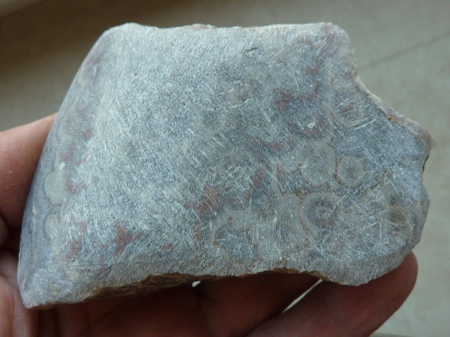

En fait tu ne coupes pas, tu adoucis une face avec ta "râpe" à diamant ?
c'est ce qui est entouré que l'on voit quand tu tiens la pièce ?
tu l'as acheté où ?, cela pourrait me servir quand j'adoucis mes fluos massives mais j'ai un peu peur du prix que tu vas m’annoncer !
ta meuleuse à un variateur de vitesse ?
tu as encore tes doigts mais peut être plus beaucoup d'ongles ! lol

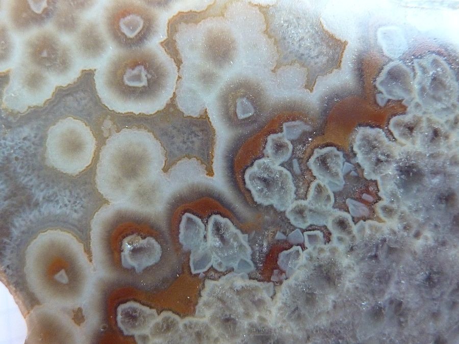

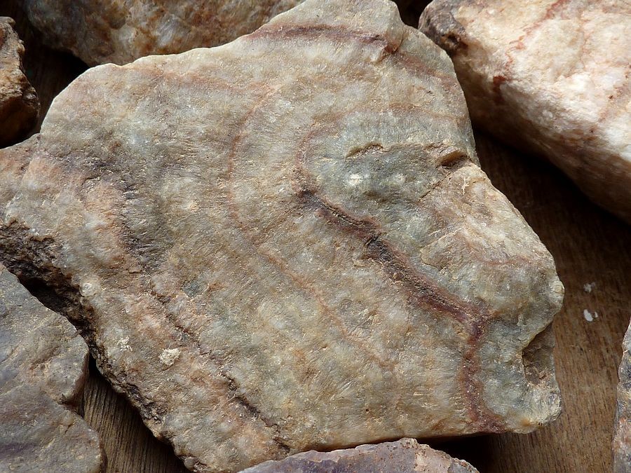

C'est selon. Pour celles qui ont naturellement une ou des faces planes je peux poncer directement. Pour d'autres je coupe avant de poncer.
post-11587-0-20037600-1436447703_thumb.j

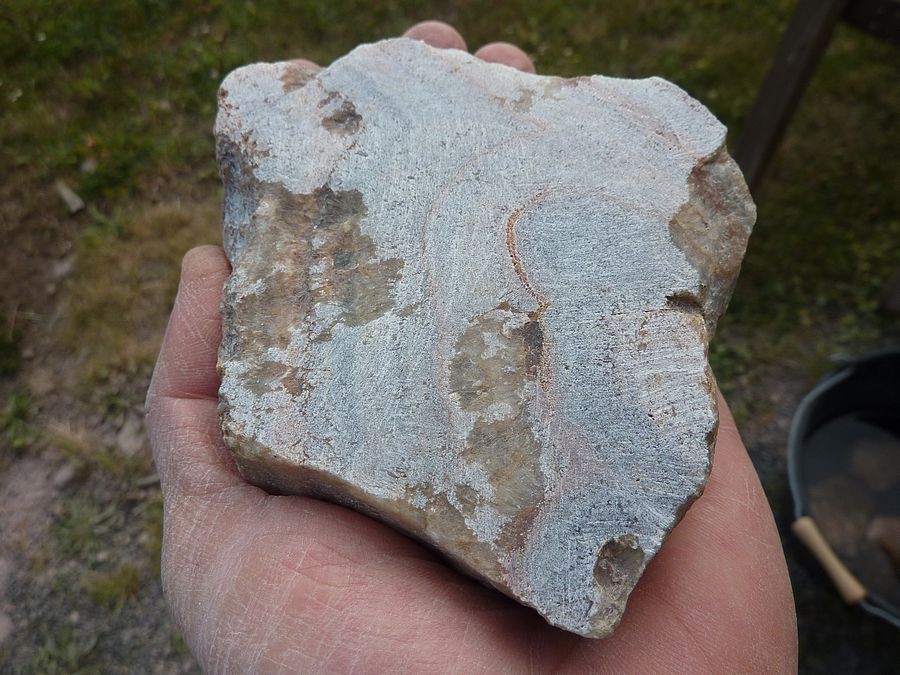

Juste après la coupe.
post-11587-0-93797700-1436447726_thumb.j
Pas de variateur mais le disque que tu as entouré bouffe bien les traits de coupe. Je ne me souviens pas du prix exact mais c'était une trentaine d'euros chez Leroy Merlin Mâcon ce printemps.
Ce n'est pas trop cher pour une séance de manucure!
Sur la photo où je tiens la pièce c'est bien lui. Les deux disques en matière abrasive noire sont bien aussi et pour une quinzaine d'euros pièce.

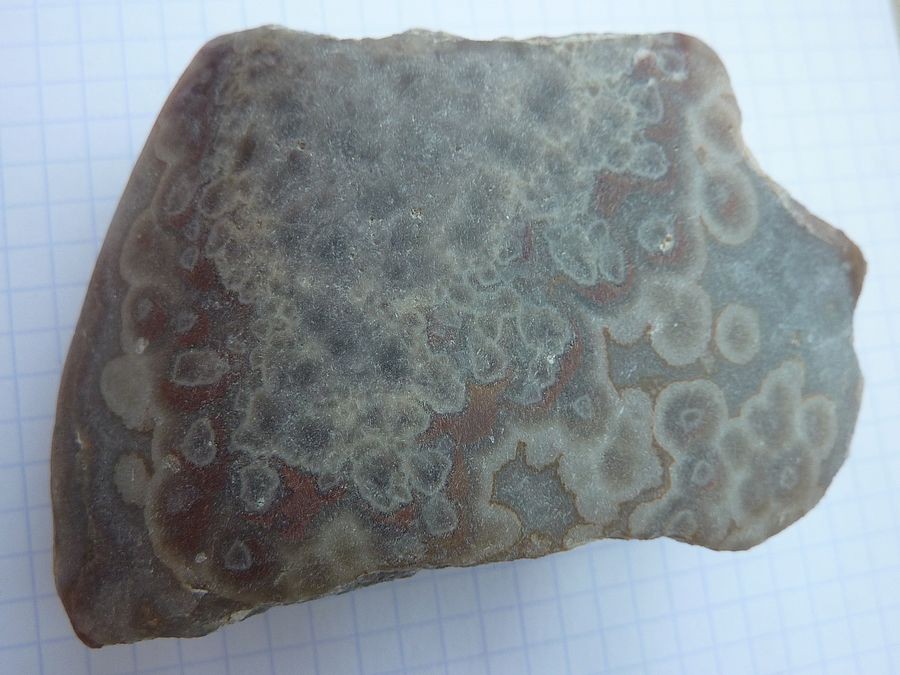

La même mouillée pour voir les couleurs.
post-11587-0-79193900-1436447766_thumb.j

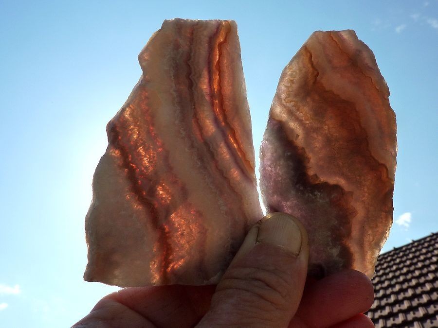

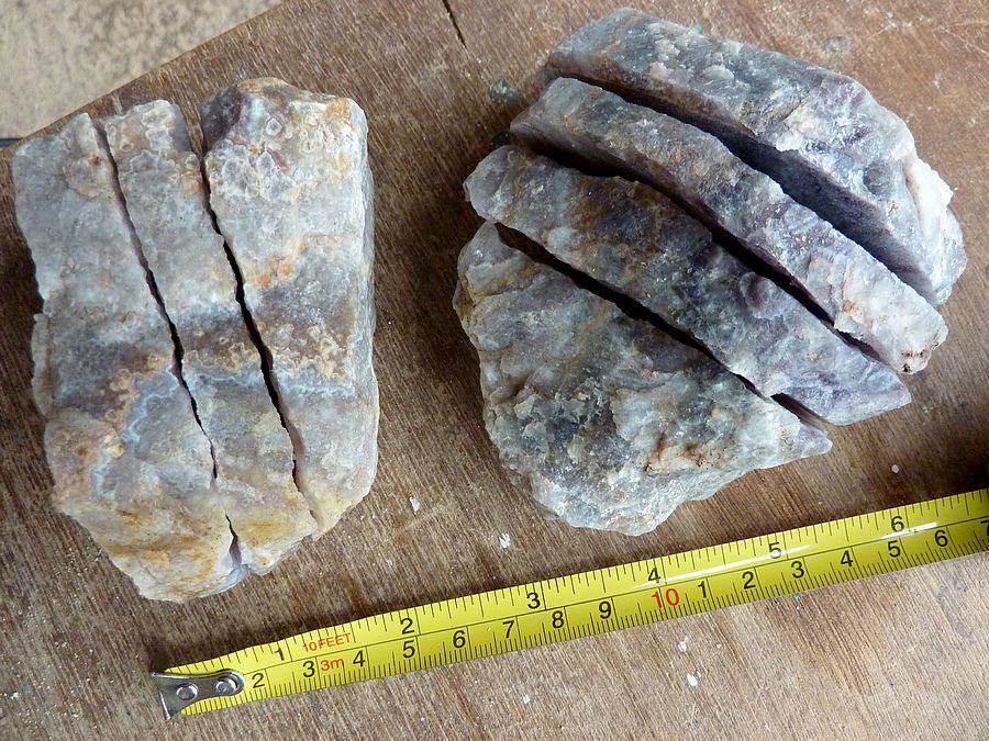

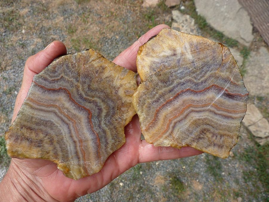

J'arrive même a faire des tranches relativement fines (environ 1 cm).
post-11587-0-86474200-1436447803_thumb.j

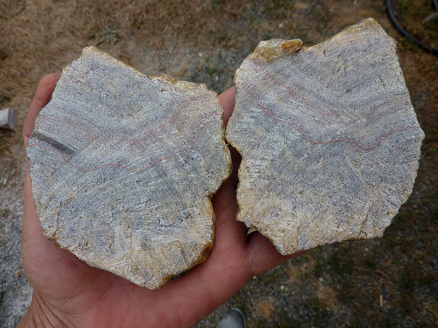

Celles ci n'ont pas cassé malgré des veines et des fissures qui traversent le bloc. Maintenant qu'elles sont terminées leur épaisseur n'est plus que de 0,5 cm en moyenne
post-11587-0-41249400-1436447821_thumb.j

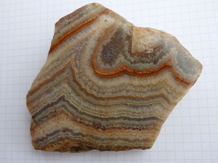

La plupart des agates de Chatelperron ressemblent à celle ci.
post-11587-0-27758000-1436466736_thumb.j
Beaucoup sont améthysées mais pas toutes et lorsqu'on scie dans l'autre sens les motifs sont beaux aussi.
