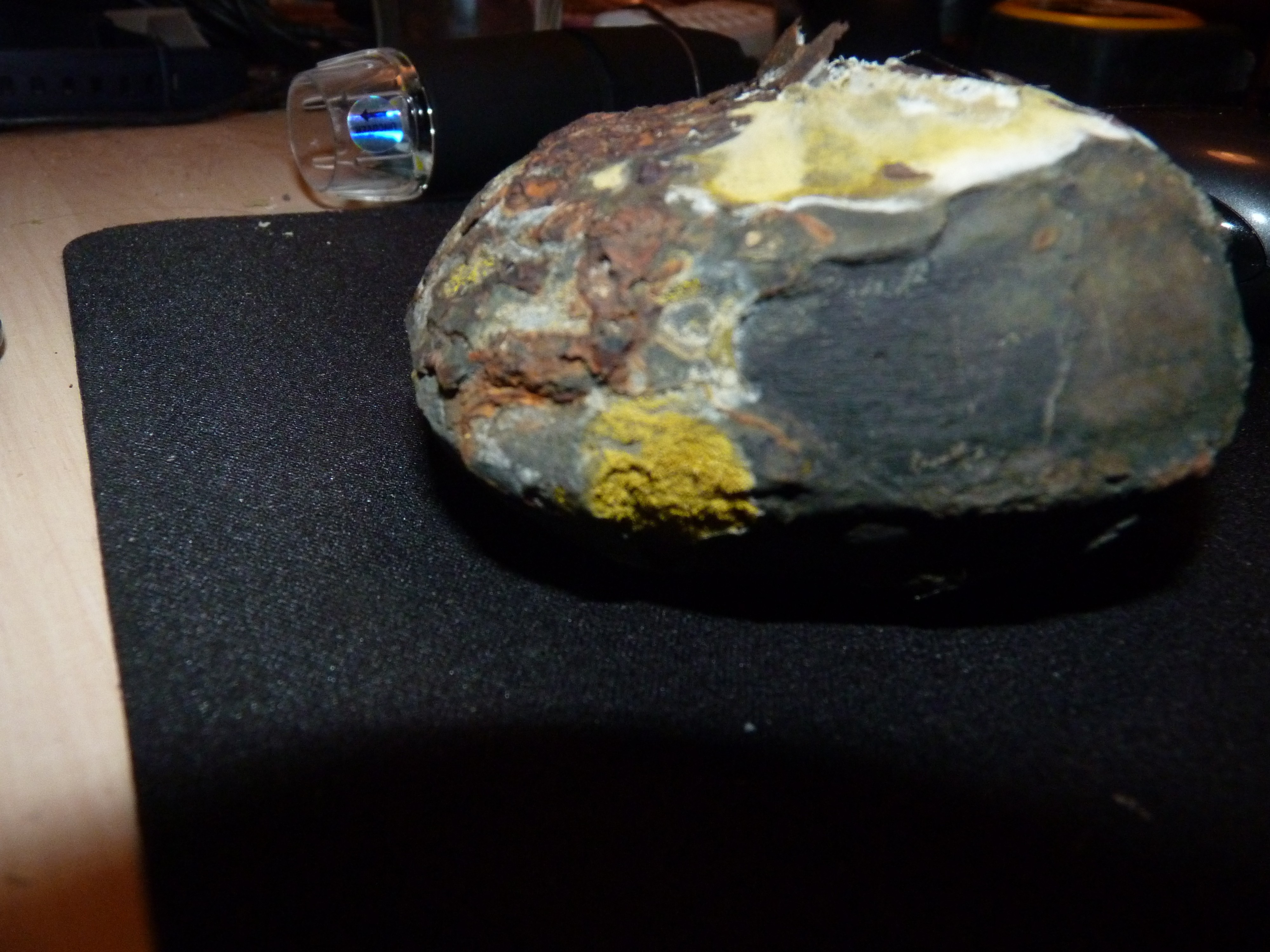

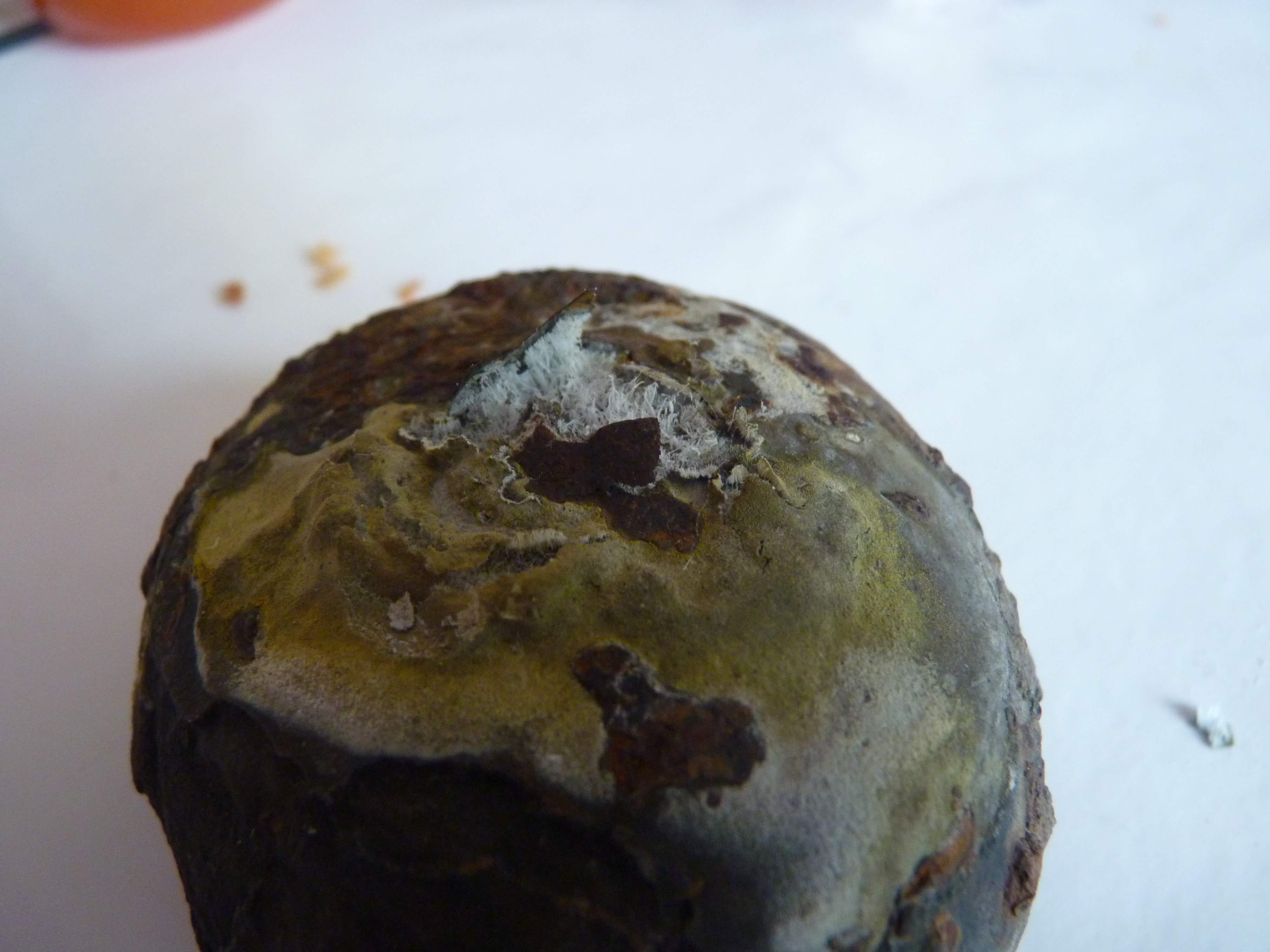

je me permet de poster dans cette section pour avoir plus d'information sur ce qui arrive à mes nodules de porsguen (29) ramassé l'an dernier.
En faisant un tri dans les cartons en vue de mise en valeur j'ai remarqué que 2 de mes nodules (les autres ramassé en même temps ont pas subit de quelconque altération) on developpé des traces parasites plus ou moins conséquentes
Je vous joins les photos c'est plus parlant.

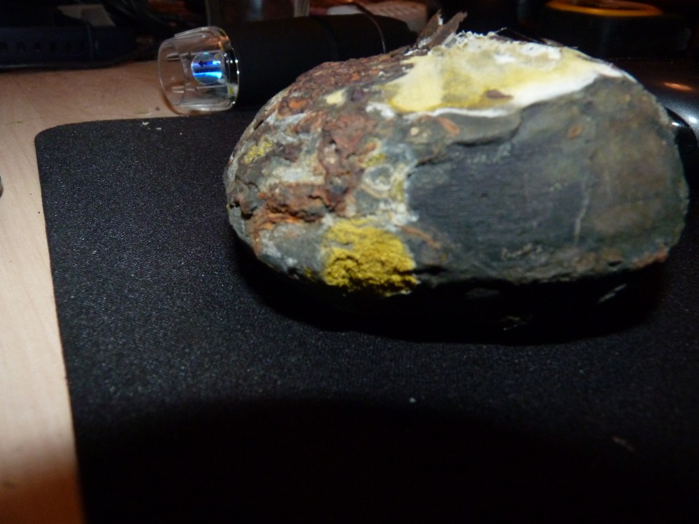

le 1er Nodule en lui même
P1020635.thumb.JPG.6cad3aecf9840ac83b6ea23527422e58.JPGP1020633.thumb.JPG.986db5c3381f4d0b57c2856363e515ce.JPG

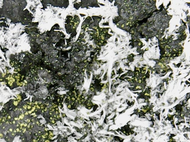

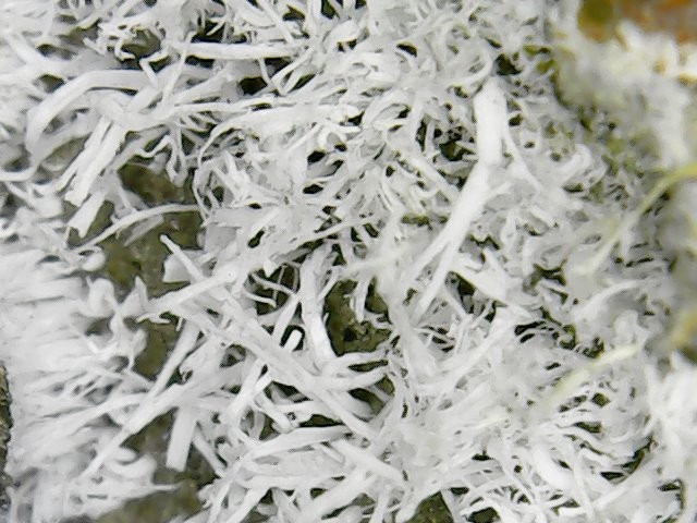

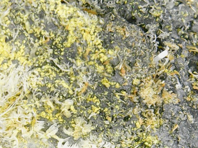

Zoom sur la partie blanche fibreuse qui a soulever l'encroutement du nodule
274507792_ThuMar1415-28-49.jpg.3089404db8f2b4e03c012ae2c666dbd9.jpg1351831552_ThuMar1415-30-39.jpg.3bc74b53fca30228ba329fb7985aaeef.jpg
Zoom sur la partie jaune en bas du nodule

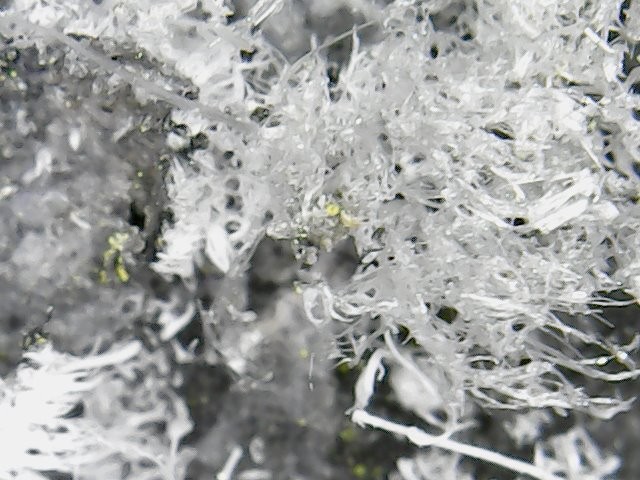

Sur le second nodule même présence de filament blanc, de zone jaune et des filaments blanc/orangé par endroit
367422010_ThuMar1415-53-14.jpg.3856a0f8b6e61ed86e88db4f5d98469c.jpg1436292080_ThuMar1415-53-42.jpg.e75bc5517164b43b9d5a58652a08b422.jpg692410305_ThuMar1415-56-00.jpg.972ef54cf3c1bd7b600c75a6ab9a68e6.jpg

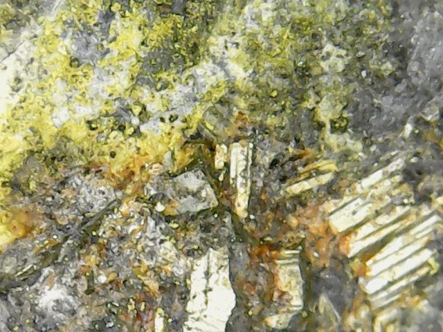

Sur le 3eme nodule pas vraiment de filament a proprement parlé mais un "début de pousse" mais pas mal de zone jaune
Ici autour d'une petite zone avec pyrite visible
Et dans la zone "de pousse"
Alors certes ça fait de jolie photos mais c'est aussi très fragile (pour les filaments qui peuvent partir en soufflant légèrement dessus et qui malgré tout on soulever une partie de la croute du 1er nodule)
Donc si vous avez une idée je suis preneur.

C'est certainement une réaction du souffre , c'est un problème assez fréquent. A terme les nodules peuvent se décomposer et malheureusement , il n'y a pas grand chose a faire .Il ne faut  surtout pas les laisser au contact d'autres minéraux.

L'humidité et l'oxygène de l'air dégradent la pyrite (ou marcassite) en séparant le soufre, l'oxygène et le fer qui la composent. Ces trois élément sont alors libres de s'associer sous d'autres formes tels que l'acide sulfurique ou autres sels de soufre (corrosifs et pas bons à mettre à la bouche en général).
Selon les conditions (température, humidité, pression, lumière, courant d'air, etc...) les éléments se combinent sous telle ou telle forme.
Bon je ne suis pas chimiste, et là je simplifie un peu, mais en gros c'est ça.
Sous l'action de certaines bactéries et en présence d'humidité, certaines pyrites et beaucoup plus souvent les marcassites subissent une attaque conduisant à la formation d'acide sulfurique qui a son tour va attaquer le minéral et tout ce qui est autour (souvent les boîtes en carton et/ou les papiers dans lesquels sont emballés les échantillons se délitent complètement). On a formation de sulfates (les cristaux blancs) plus ou moins complexes et on peut aussi voir du soufre natif (le minéral souffre de ce soufre qui le sulfate ! ;)).
Pour essayer d'arrêter le phénomène, bien laver l'échantillon, le sécher, le mettre à tremper dans l'alcool à 90 ou 95 (1 ou 2 heures) et enfin mettre le caillou au four à 150°C pendant 15 à 30 mns. Le conserver au sec.
cdlt
Michel
Oui c'est ça , c'étais le cas avec les pyrites de Plumelin 56 qui se dégradaient très rapidement.Pour les nodules de Porsguen , certains ne bougent pas et d'autres peuvent s'altérer.J'en ai en collection depuis des années et ils n'on jamais bougés.Cela doit dépendre de la composition des nodules .

Je ramasse depuis 40 ans des nodules sur la plage de Porsguen et j’ai également constaté ce phénomène à de très nombreuses reprises. A mon avis il s’agit d’une sorte d’oxidation de la croûte ( qui s’apparente à une gangue) du nodule qui a une moindre densité en métaux. Dès que ce phénomène apparaît, je tape doucement avec un marteau pour enlever cette croûte. Sur les nodules qui ont des « bosses », lorsque que l’on dégage cette croûte on trouve en général des amas de petits cristaux de pyrite.
