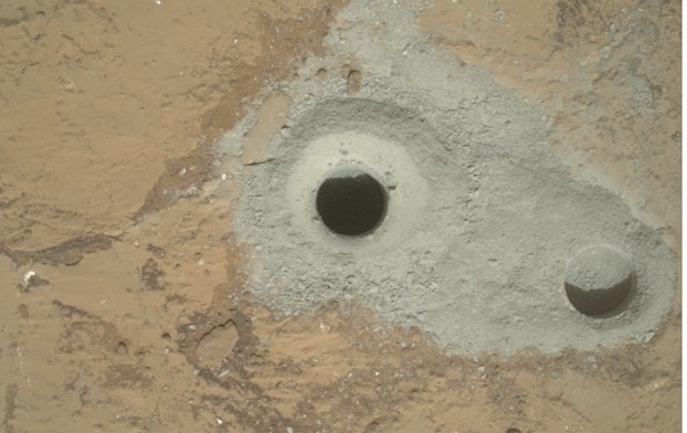

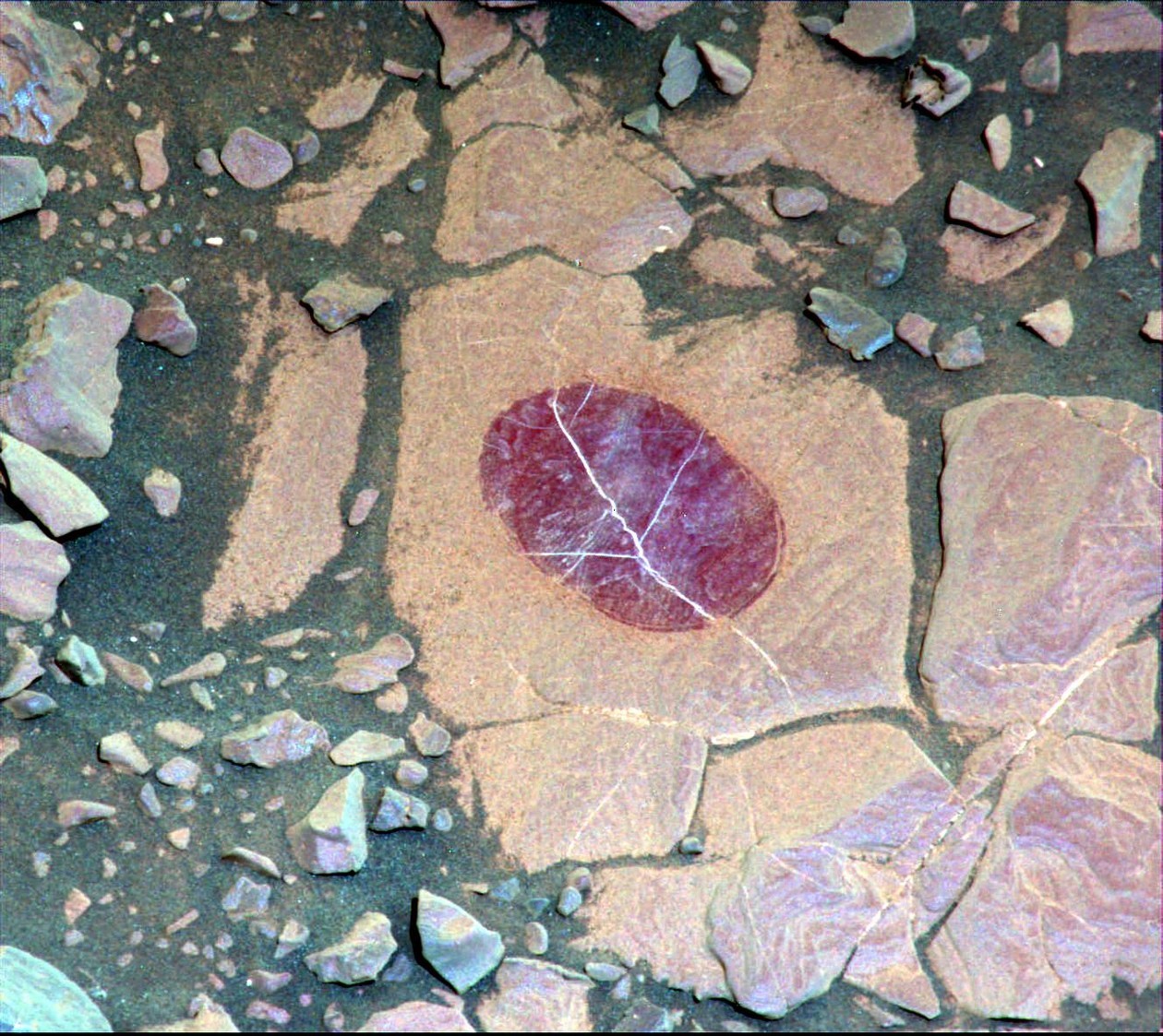

gaeldeploeg Posté(e) 13 mars 2019 Signaler Posté(e) 13 mars 2019 Il y a 5 heures, mr42 a dit : La couleur rouge de Mars serait due à Fe+3 mais la photosynthèse organique semble hors-jeu. Peut-on avoir une oxydation de Fe+2 à +3 par le simple effet du rayonnement solaire en présence d’eau et de CO2 ? Certains forage de Curiosity de roches rougeâtres(fer oxydé!?) a fait apparaître une poudre grise verdâtre(fer réduit!?)témoin d’une absence d’oxydation en profondeur. Photolyse H2O + photon Ultra Violet --> H2 + O , Je crois Pour les haut-fourneaux naturel, tu connais sans aucun doutes=> source: -Éric Asselborn Citer

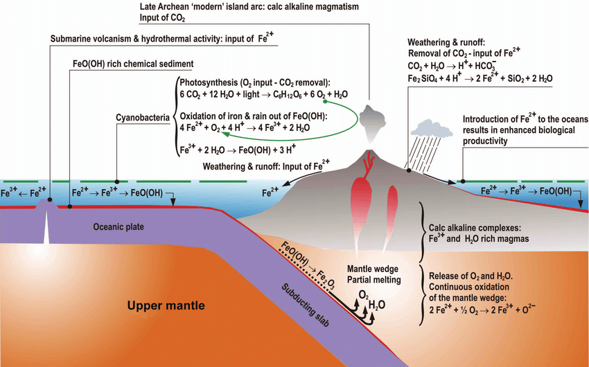

gaeldeploeg Posté(e) 13 mars 2019 Signaler Posté(e) 13 mars 2019 Il y a 6 heures, mr42 a dit : Est-ce que la présence de Fe+3 dans le manteau est uniquement due à la subduction ? No Water, No Cyanobacteria—No Calc-alkaline Magmas: Progressive Oxidation of the Early Oceans May Have Contributed to Modernize Island-Arc Magmatism. Citer

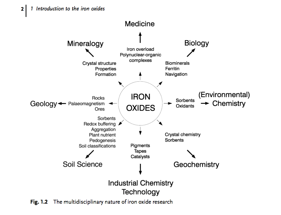

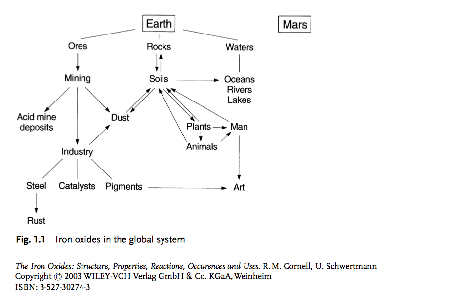

gaeldeploeg Posté(e) 13 mars 2019 Signaler Posté(e) 13 mars 2019 Il y a 8 heures, mr42 a dit : Le fer revient souvent dans nos discussions et chaque fois, cela évoque quelques vieux souvenirs de métallurgie. " Man participates in these processes not only as a living organism, but also as a consumer of iron metal and Fe oxides for various industrial purposes. The overall result of all these processes is a continuous net increase in Fe oxides in the global system at the expense of iron in magmatic (aprimaryo) rocks." http://epsc511.wustl.edu/IronOxide_reading.pdf: Cornell and Schwertmann, 1996 C'est une ref récurrente. Citer

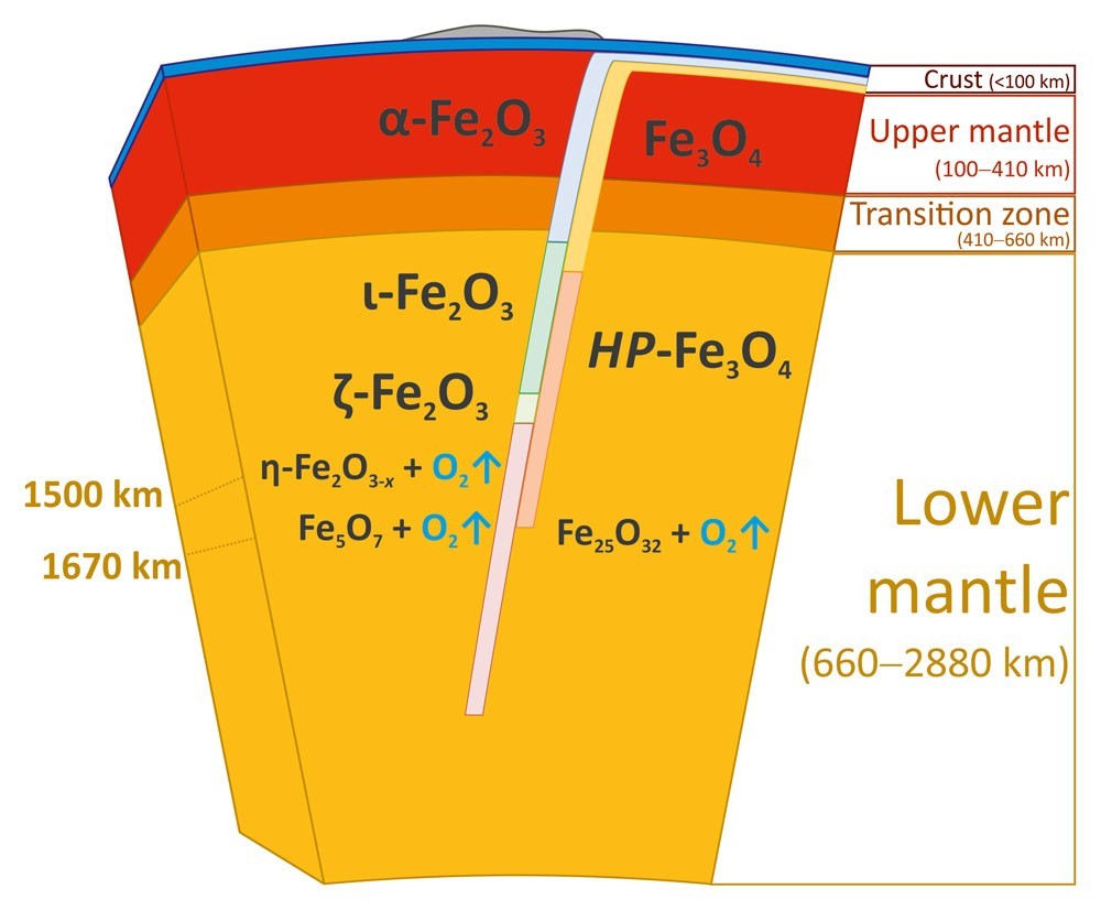

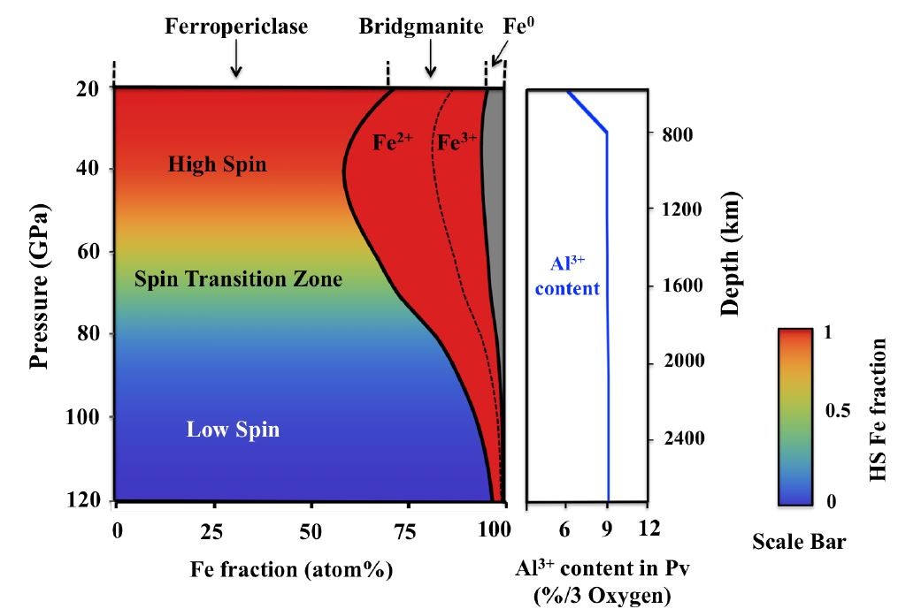

gaeldeploeg Posté(e) 13 mars 2019 Signaler Posté(e) 13 mars 2019 il y a 51 minutes, mr42 a dit : Il y a des choses curieuses sur ce schéma, on dirait que c’est Fe+2 qui domine dans la croûte et Fe+3 dans le manteau ? Avec la légende:"Dans ce schéma, «Fe2 +» et «Fe3 +» indiquent les fractions du manteau où les rapports Fe3 + / ΣFe sont de 2–3% et ~ 20%, respectivement. Les couleurs jaune, orange et rouge indiquent les rapports Oxygène / Cations des enveloppes de la Terre qui sont inférieurs (en raison d’un excès de Fe0), similaires et supérieurs (en raison d’un excès de Fe3 +)". Est ce + convenable? Large oxygen excess in the primitive mantle could be the source of the Great Oxygenation Event. https://www.geochemicalperspectivesletters.org/article1801 il y a 51 minutes, mr42 a dit : Il y a aussi du minerai de fer ? surement! beaucoup de Lignite avec des sulfure et du Rouge de pénéplaine sans aucunes optimisation de la prod Citer
mr42 Posté(e) 13 mars 2019 Auteur Signaler Posté(e) 13 mars 2019 Bon, j’ai retrouvé le document d’où vient le schéma. C’est très intéressant, les conclusions sont assez étonnantes mais ça montre que la question est loin d’être tranchée. Selon leurs essais, Fe+2 deviendrait de moins en moins stable quand la pression augmente. Leur conclusion est plutôt à contre-courant de ce qu’on voit ailleurs mais les auteurs le reconnaissent : This subject is still hotly debated https://www.geochemicalperspectivesletters.org/article1801 Citer
