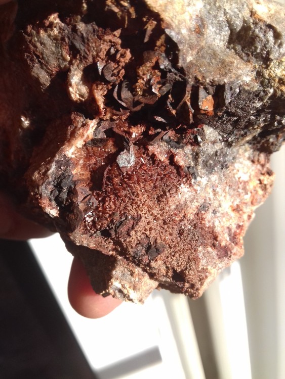

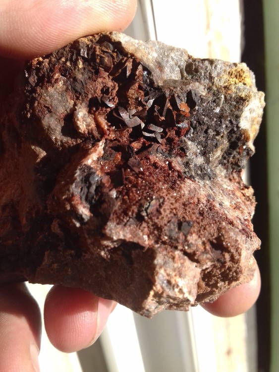

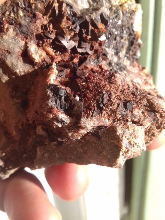

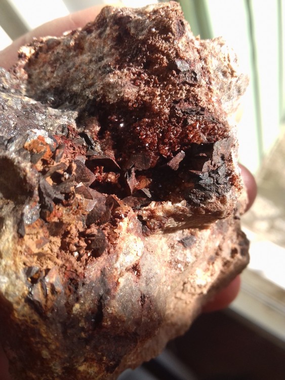

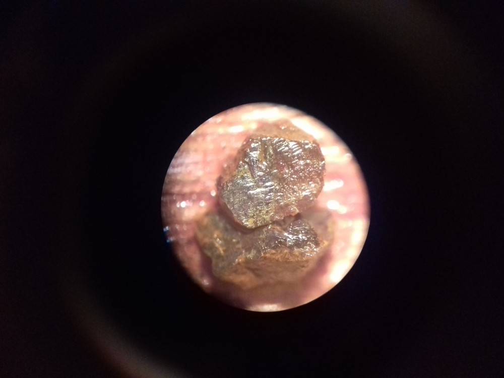

J'ai trouvé ces cristaux dans un bloc Quartzeux en bord du Tarn, en aval d'un indice de Plomb d'un petit kilomètre.
À la bino les Quartz sont allongés et fumés rouille orange, première fois que je vois ce faciès de Quartz dans la région..
Mon problème se situe surtout sur les phénocristaux en formes de voiles, dimensions max 4 par 3 mm
Insensibles à HCL, ne raye pas le verre, trace brun rouille de la couleur du cristal
J'ai bien l'impression de voir la Chalcopyrite aussi et d'autres choses que je n'arrive pas à identifier
Je propose Ankérite quand au faciès et à l'aspect "roche"..
Mais vu les reflets je pense aussi à du Mica...
Je ne peux pas faire de photos plus macro pour l'instant, mais je peux essayer d'en faire des meilleures sur un point précis sur demande bien sûr

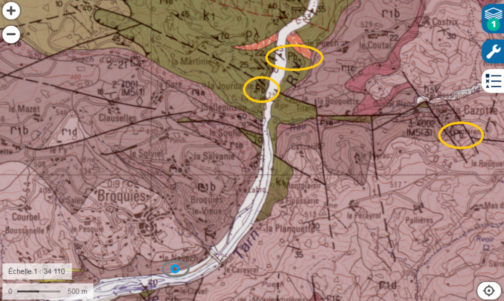

lieu de ramassage en bleu en bas de la photo , Broquiès NE de Saint Affrique dans l'Aveyron , le caillou n'est qu'à peine roulé..je pense qu'il ne vient pas de loin
Géologie: en vert, grès feldspathiques et schiste noir
                  en rouge, conglomerats à elements quartzeux dominants
                tufs rhyolithiques le chapeau pointu ; tout du Cambrien
La sidérite peut donner ces reflets métalliques?
MAis je viens de voir que la Sidérite donne une trace blanche.. ce qui n'est pas le cas de mes cristaux
et l'aspect qui n'est pas vitreux du tout , ce qui confirme ce que j'ai vu comme images, les miens n'ont pas cet éclat du tout
on est bp plus proche d'un mica ou une ankérite , aspect roche métalisée
je poursuis mes recherches
Très peu de réaction dans l'acide tiède pendant 1h :  acide devenu jaune, je pense que c simplement l'oxydation qui s'est dissoute.. Le cristal ne porte aucune marque de corrosion, ni mousse..
Je mets des essaies de photos à la bino pour illustrer tant bien que mal le côté métallique..
Les teintes métalliques sont vertes, rouges, bleues, tout ça tout ça..

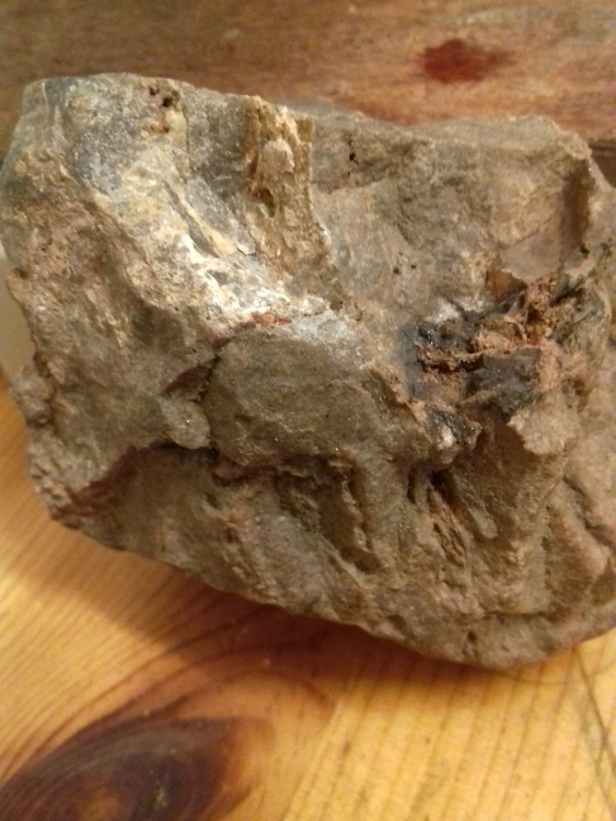

photo de la gangue, cassure fraîche en haut à gauche
Juste une remarque : ta trace est brune tu dis mais ca pourrait être une trace due à l'oxydation brune superficielle et non la trace du minéral du dessous.
Dans l'acide, la couche brune s'enlève-t-elle , Car après un bon rincage séchage tu pourrai réessayer la trace.
j'ai bien pensé à ça le sablais, j'avais pris un cristal entier bien tapoté.. mais vraiment aucune trace de blanc...
je viens de refaire la trace avec mon morceau passé à l'acide ... c'est bien brun foncé aucune trace de blanc. Je fais ça sur une tranche d'assiette c'est correct?
Se pourrait il que le cristal entier soit une oxydation ? et garder une telle forme et stabilité ( dur à écraser)
je n'ai vraiment aucune trace de blanc et aucune reaction HCL..
quelles pourraient êtres les options sinon Sidérite/Ankérite?
La réaction à l'Hcl est lente à froid, si on laisse 24h un pétale, il est dissous complètement, contrairement en chauffant mais là, il faut savoir ce que l'on fait.
Pour le coup ici, la cristallisation est restée nette malgré la couleur sombre obtenue par l'oxydation naturelle qui a pris le dessus jusqu'à cœur, d'où un trait sombre.
on va dire sidérite.
