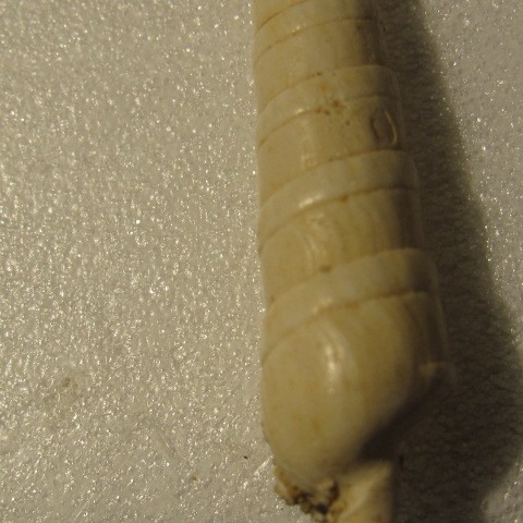

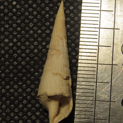

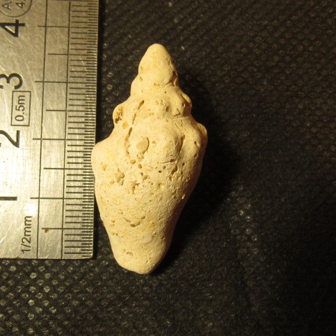

Bon ,je rectifie :il me semble que la 2/ serait plutôt une juvénile de
Terebra (Subula) plicaria :plus conique (moins "allongée")

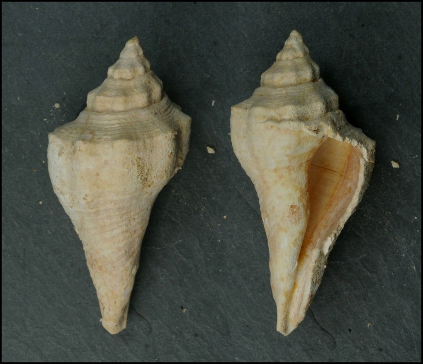

et la 3/, elle ,une Terebra (Subula) pseudopertusa..mais seul un vrai conchyologue
pourrait le confirmer ou l'infirmer?....

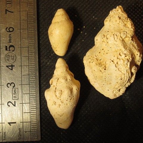

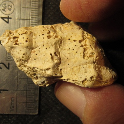

Difficile à "estimer" vu l'usure :
La forme du Premier fait penser à un Hemiconus
(ou une Conomitra ?)
Le Deuxième ressemble à un Srombus (sp.bonelli?)
trés usé.
Et le troisième à un Murex (Ocenebra) erinacea
trés usé aussi...

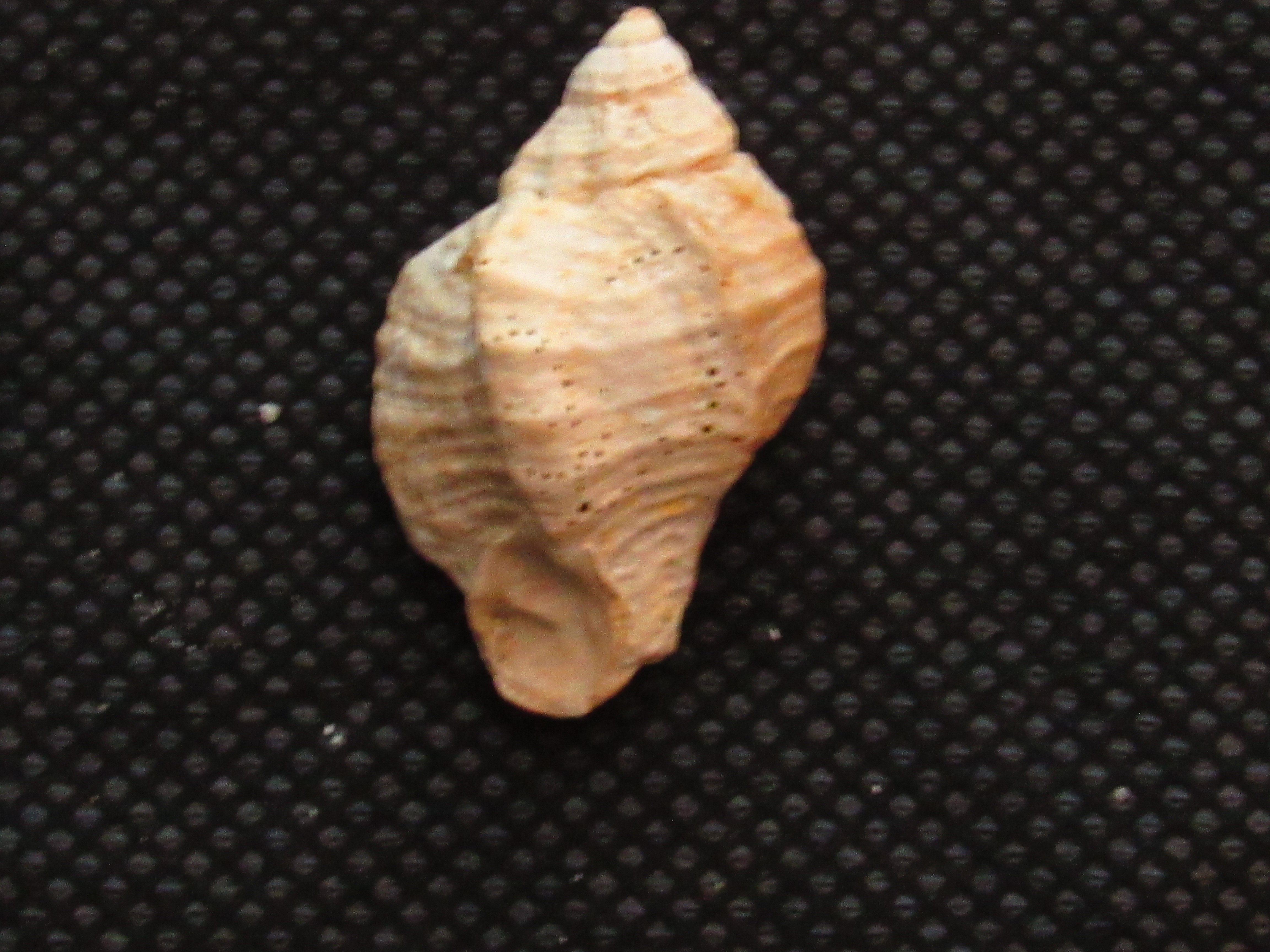

bonjour,
sortie de dimanche avec Lariey; peu de trouvailles.

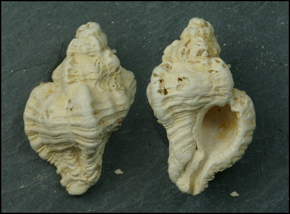

voici un murex que l'on avait déterminé sur place, avant nettoyage, comme un Beaumonti.
je pense plutôt à oceanebra(murex) Lassaignei en raison de l'absence de rupture en haut des tours et dont les côtes verticales sont différentes.
pour la première photo c'est celui de droite. A gauche un beaumonti.
Salute,
[je viens de m'apercevoir que dans la série des 3 "plus haut" le 3éme
est un Vitularia linguabovis que que tu as re-soumis ultèrieurement :devais
avoir les yeux mieux "ouverts"..]
pour "ton" Murex lassaignei : il semble correspondre "aux publications" sur les gastéros
de Lariey (Louzouet/Lesport/Renard-2001) et Aquitanien de Mérignac (N.
Lauranceau), qui j'ai l'impression s'appuient sur les même "bases"..
donc des côtes un peu plus arrondies et plus rapprochées/beaumonti? (cycles de croissance +court?)
et pt-être des "stries"radiales un plus fines et nombreuses (qd pas trop usées?)
mais entre beaumonti ,erinacea , lassaignéi , sublavata et leur variabilité : les nuances
sont pas évidentes (pour moi), les pro comparent les protoconques , tu peux pt-être le soumettre
sur "coqu-actuetfossils"

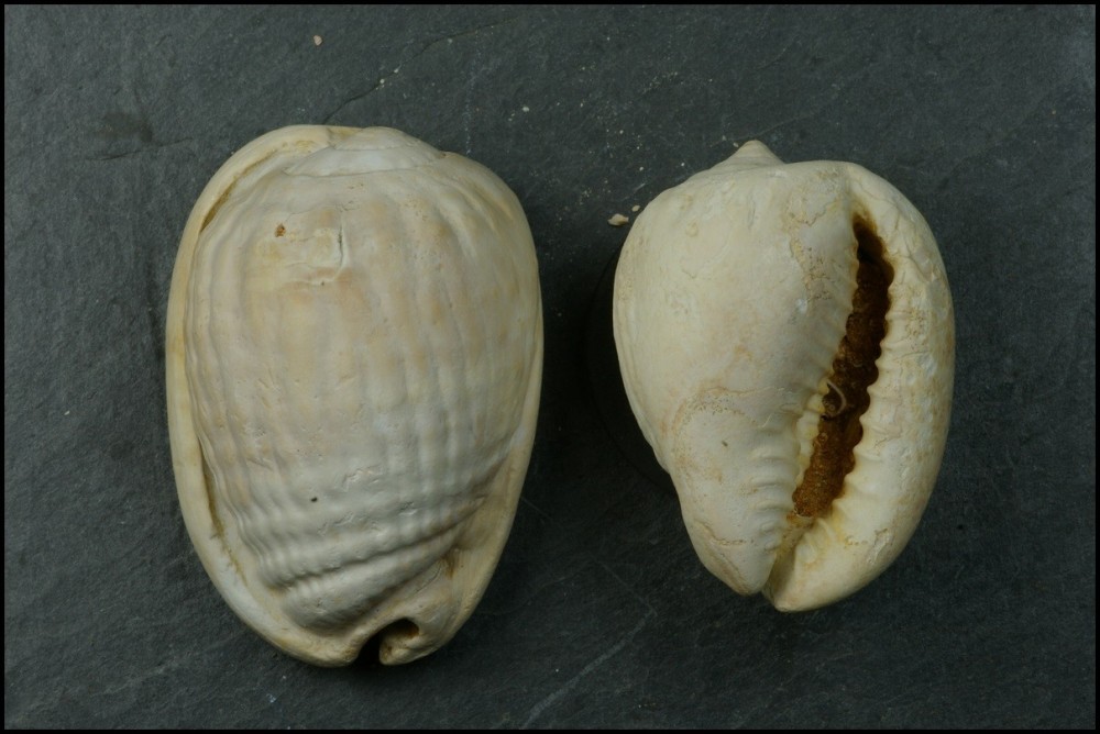

2/  un Morum / Oniscia (Oniscidia) variolosum  25mm (à priori) : jeune et un peu usé  cliché1
 très proche du :
Morum / Oniscia (Oniscidia) harpaeformis  45mm:
 un exemplaire (en "mal état" et recollage d'époque) de Gaas (40-Stampien) décrit au miocène aussi (/Peyrot)
: cliché 2
d'aprés :
http://sciencepress.mnhn.fr/sites/default/files/articles/pdf/g2004n1a4.pdf :
les Morum sont apparus au Danien +/- -60Ma (début du Tertiaire)
et ont une origine commune avec les "Harpa" et les "Voluta/Athleta
et sont encore "vivants" (mers chaudes plutôt ? : Amèrique centrale)
Je les trouve proches esthétiquement (et donc poétiquemen:sourire:t ) des Cypraecassis sp? subcrumena du Miocène
gauche de Mérignac-33 Aquitanien 41mm......Droite de Salles-33   Serravalien 36mm
clichés 3 & 4
ces 2 "groupes" (Morum & Cypraecassis) sont peu fréquents et souvent usés (vernis d'origine fragile?)
Grateloup (je crois) les avait "englobés" et représentés (ds son atlas) dans les "Cassis"

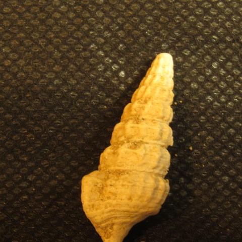

3/ d'autres "nouveaux" dont l'identification n'est pas garantie à 100% dans l'immèdiat :
cliché1:
Pugilina (/Buccinofusus)  aquitanica (/cum) 50mm
Cliché2:
Murex aquitanicus  alias Chicoreus (Triplex) aquitanicus
cliché3:
Taurasia pleurotoma  35mm
