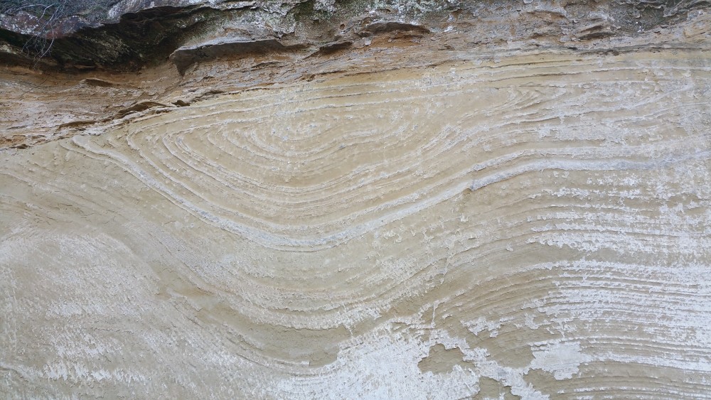

Voici une structure sédimentaire dans de la mollasse ( type alternance marnes et grès) sur le bord de  la vallée de l'Isère  qui me pose question. ( largeur de la photo: une petite dizaine de metres)
Je ne comprends pas pourquoi ces couches sédimentaires dessinent des boucles fermées, un peu comme la section d'une structure en oignon.
Quelqu'un pourrait il m’expliquer comment peux se former une telle structure.
Merci pour votre réponse

Je suis retourné ce matin voir cette structure. A l'examen plus attentif il apparait qu'en fait l'ensemble est constitué d'une alternance de couches centimetriques de sables plus ou moins "diagénisé" en grès. (voir nelle photo)
Des couches un peu plus dures et légèrement plus en relief sont altérées et recouvertes d'une espèce de poudre blanchâtre , alors que celles en creux sont sableuses. Mais de toute facon il n'y a pas de calcaire ce ne sont que des couches de sables-grès plus ou moins dures.
Le problème revient donc à pouvoir expliquer cette espèce de lentille constituée de couches concentriques à la dureté alternante.
L'idée de "jjnom" pour moi tient la corde, mais par quel mécanisme expliquer cette diagénèse "périodique"

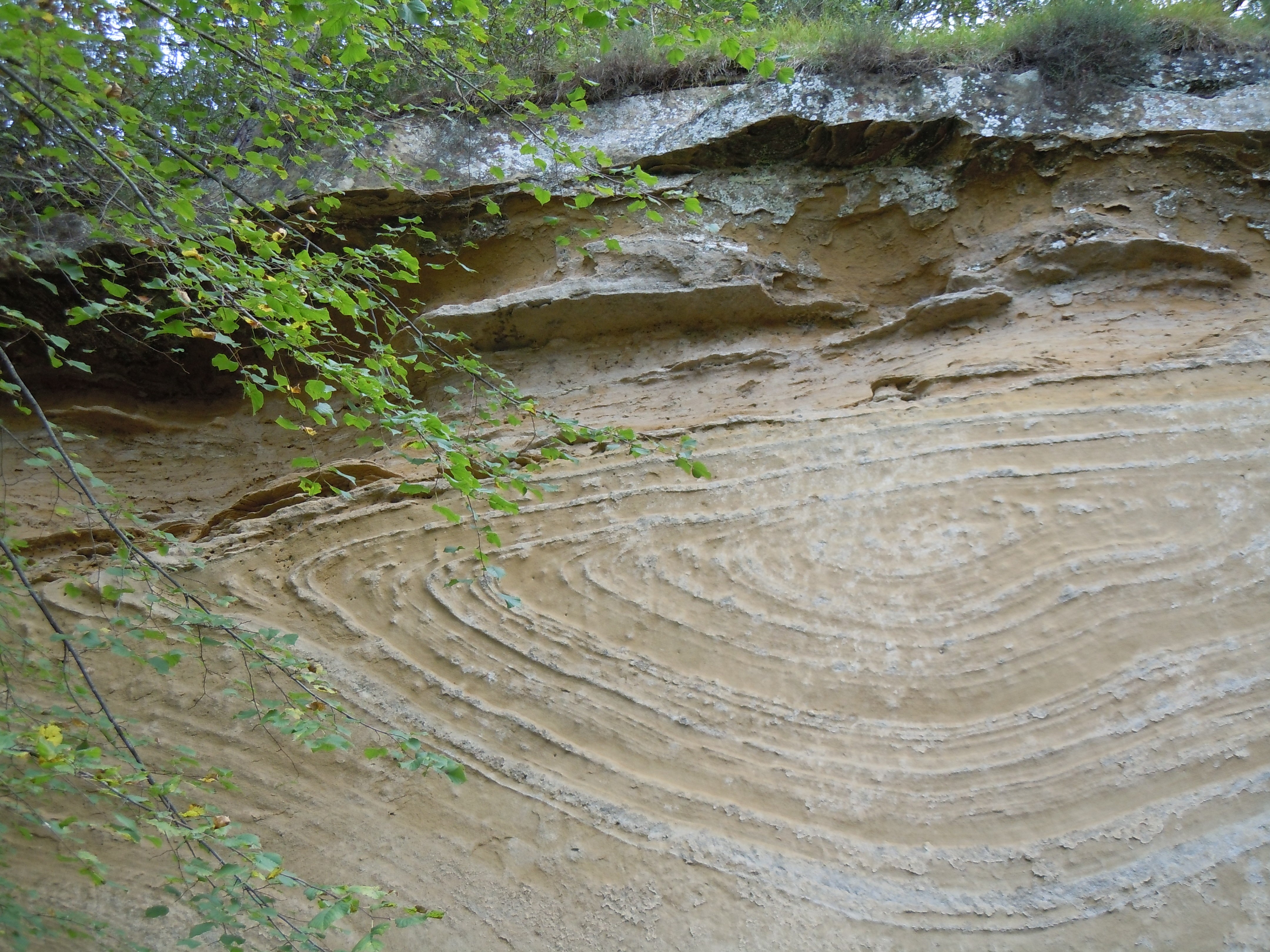

Je ne suis pas sédimentologue, mais cette photo donne vraiment l'impression d'un glissement gravitaire de type "slump" (destabilisation de pente) qui ont lieu lorsque la roche est partiellement consolidée. Ces glissements forment couramment ce type de structures "en fourreaux", on peut en trouver de beaux exemples sur internet, vus selon différents angles :
https://i.pinimg.com/originals/5b/ec/2e/5bec2e051bb5f811d83777b22b931af9.jpg
https://encrypted-tbn0.gstatic.com/images?q=tbn:ANd9GcTlfA0v2_lSn7dQG5EmUcgLnsKvdKbi-1emfFZsYU73_uLe5R5MJQ
https://m.tau.ac.il/~shmulikm/Publications/Slumps-Lisan-Alsop&Marco JSG-2011.pdf
 Il serait intéressant de déterminer le sens de glissement de cette structure, qui permettrait de déterminer la paléo-orientation de la pente sous-marine. Ces évènement peuvent être déclenchés par des séismes, mais ils peuvent aussi se produire de manière spontanée.

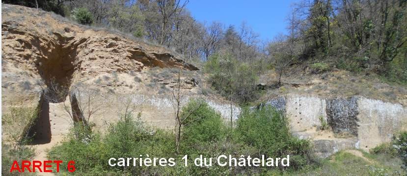

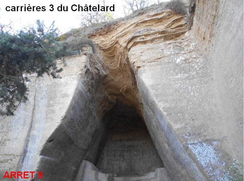

D'après ce qu'on voit ici: http://societegeolardeche.com.pagesperso-orange.fr/CR/2018-06-09/SGA9juin2018.xht
et là: http://www.lucvincent.fr/SORTIES/SORTIE2018/arrets.html

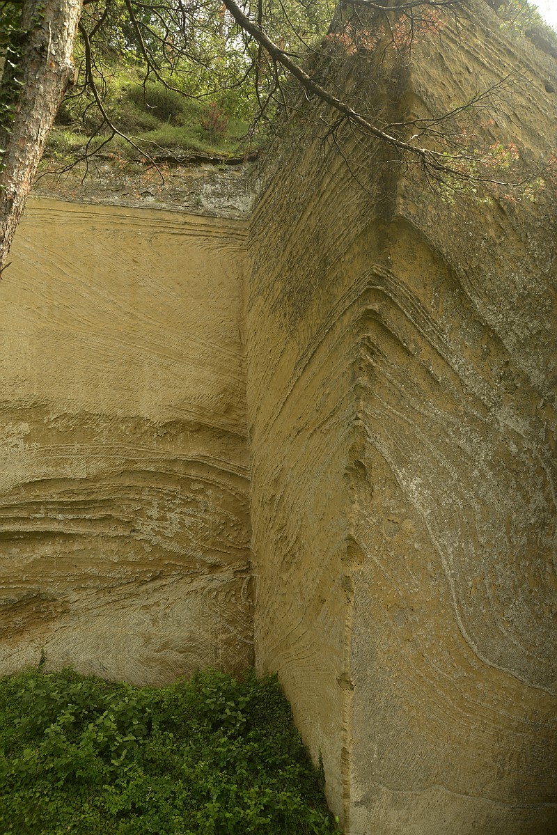

on se trouve sur la colline de Chatelard à Châteauneuf sur Isère, où ce genre de "cellule" semble apparaître plusieurs fois sur les parois des anciennes carrières.
La molasse est jaunâtre et constitue l'essentiel du front. Au dessus se trouve une autre formation, moins homogène avec des grésifications irrégulières, qui s'est déposée au-dessus d'une ligne qui semble tirée au cordeau.
Cette formation, c'est en fait des colluvions. La ligne est donc une limite d'érosion...  et les sommets des cellules sont en concordance avec cette limite d'érosion.
Les figures qu'on observe ne sont certainement pas reliées à une stratification miocène mais ont probablement une histoire assez récente.
D'autres vues avec la superposition colluvions sur molasse:
