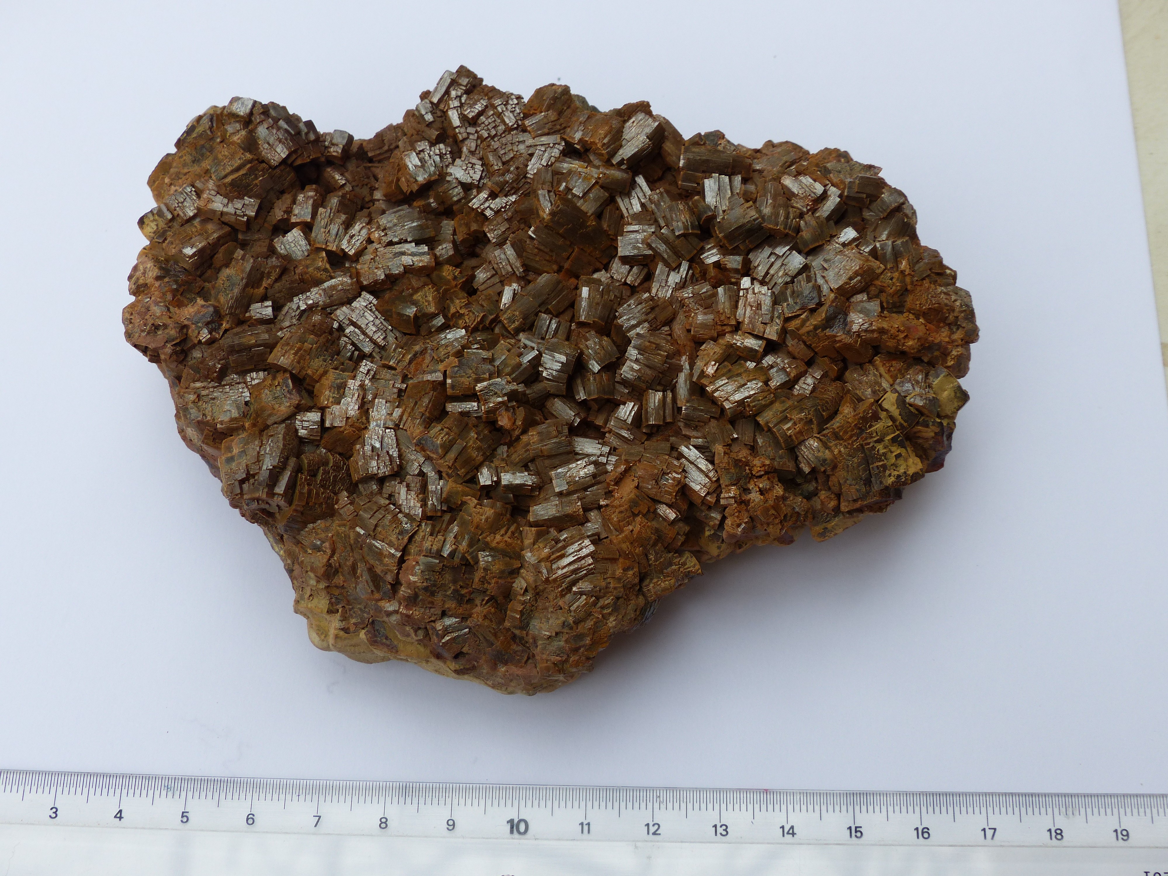

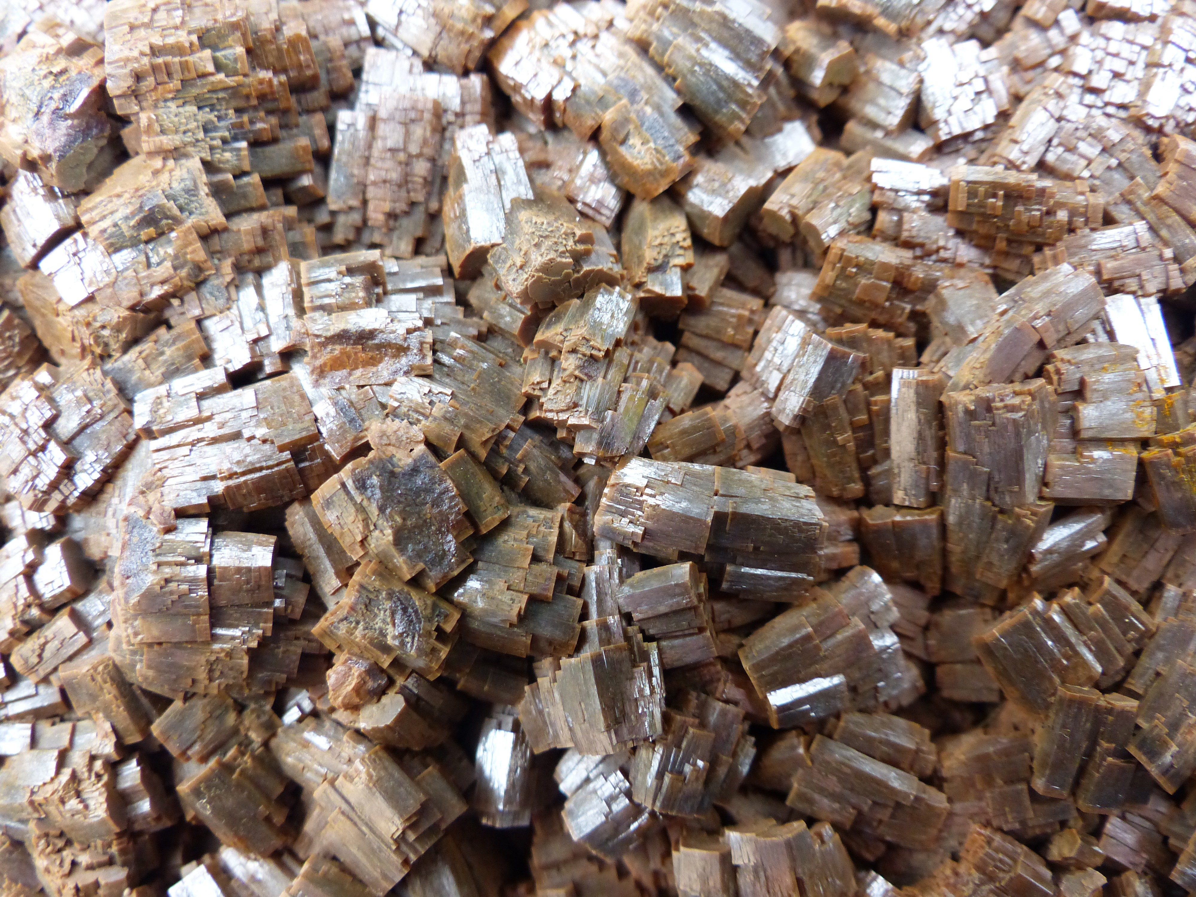

Je viens d'acheter dans une brocante l'échantillon dont je joins 2 photos.
Le vendeur n'était en rien minéralogiste.
Je note à l'observation : une symétrie hexagonale, des agrégats de cristaux prismatiques courts, un éclat résineux à adamantin, une densité très élevée (je ne l'ai pas mesurée mais je pense d> 6).
Je dirais pyromorphite mais je n'ai jusqu'à présent vu de ce minéral que des échantillons avec des cristaux plus isolés et dispersés sur une matrice support.
Qu'en pensez-vous ?
Merci pour vos commentaires et votre aide.
René.

Le 05/03/2019 à 15:11, 3frangin a dit :
vanadinite et pas endlichite à mon avis des spécimens semblables sont sorties de Mibladen il y a peu de temps .
à plus ……………...

Comme nous le savons l’Endlichite est un vanadate, la pièce présentée ici a été achetée sur une brocante et
comme le souligne 3frangin, des spécimens de Vanadinite semblables sont sorties ces dernières années.
Pour ma part, il y a quelques temps, environ 8-10 ans des pièces similaires sont apparues sur le marché.
En agrandissant l’image et parcourant sur sa totalité cette pièce, il y a deux détails sur les cristallisations que
l’on peut observer par endroits, qui m’ont fait dire que c’était une Endlchite, d’appellation.
Si l’on regarde bien la cristallisation en question, on remarque que celle-ci est légèrement incurvée ainsi que
les faces, une particularité que l’on rencontre sur la Vanadinite arsenicale.
Alors nous avons le choix :
Vanadinite                                        Pb5(VO4)3Cl
Vanadinite arsenicale/Endlichite Pb5[(As,V)O4]3Cl
Faite vos jeux car à tous les coups l’on gagne. :grandsourire:
A plus….. :hi:

Bonjour Jojo,
On gagne d'autant plus que j'ai eu l'occasion de passer de la belle vanadinite, bien rouge brique, bien hexagonal et tout et tout de Mibladen à la fluo X: il y a plusieurs % d'arsenic dedans.
Je suis allé sur le gisement d'endlichite de Mibladen. On en trouve en pagaille. Effectivement les cristaux ont un aspect plus arrondi, en tonnelet et la couleur est plutôt grisâtre-caca d'oie.
Cdlt
Michel
il faudrait faire des analyses sur les dernières sorties de Mibladen alors pour en être sur, j'ai discuté avec Tom Praszkier à ce sujet et il a fait analysé des vanadinite marron clair données comme endlichite et c'était que des vanadinite !!
à plus …………………….

J'apprécie beaucoup vos échanges successifs. J'espère pouvoir à la fin du mois observer mon échantillon avec ma loupe binoculaire et je pourrai peut-être alors faire quelques photos de détails que je vous transmettrai si je pense qu'ils peuvent éclairer certains points.
A plus donc . René
