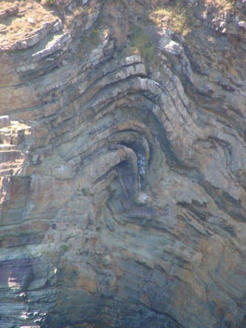

Alors voici l'anticlinal de la Crèche, visible sur une falaise jurassique au Nord de Boulogne sur Mer. La photo montre bien qu'il s'agit d'un pli à convexité tournée vers le haut, réel témoins de forces de compressions qui traduisent une orogenèse.
Ben oui qu'on a de beaux trucs chez nous aussi !!!!!!!! :triste:
je vois pas de synclinal, ni danticlinal non plus
Pour la photo d'Eric au Maroc, effectivement tu as affaire à un micro horst à l'intérieur d'une structure de distension
Pour la photo de Mehdi, il faut prolonger la structure à droite et tu vois bien la courbure qui part en anticlinal (c'est souvent le cas sur les mégastructures)

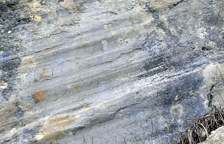

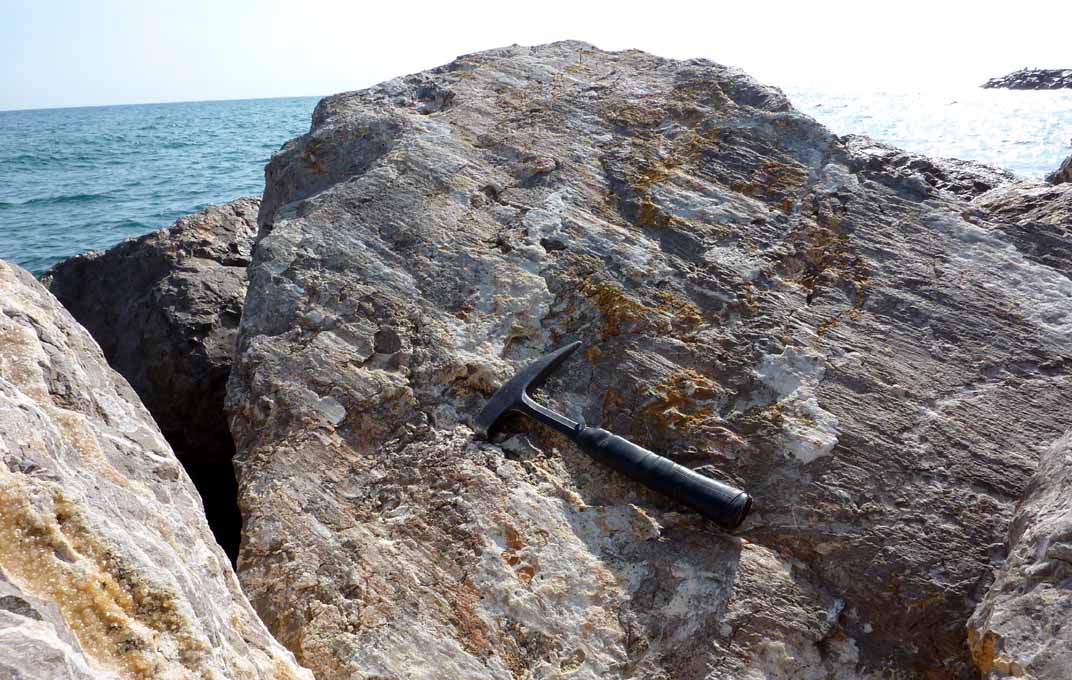

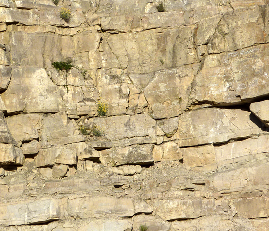

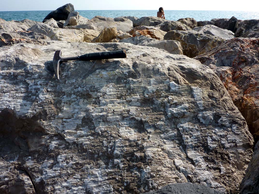

Vallée de la Loue, Jura
Miroirs de failles verticales, dont l'un montre bien des plaques de recristallisation en calcite qui indiquent qu'il s'agit d'un décrochement senestre... le compartiment visible s'étant déplacé (relativement !!) vers la gauche...et vers le bas.
On peut donc aussi dire, d'après le "pitch" (inclinaison des stries par rapport à l'horizontale, et qui est ici
< 45°), que le décrochement est senestre inverse.

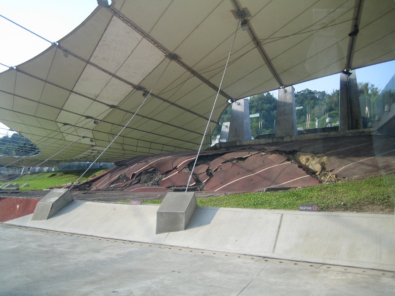

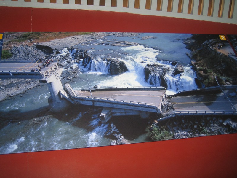

Une photo impressionante que j'avais vu dans la presse il y a quelques temps deja, apres un seisme a Taiwan:
Une faille inverse donc, avec remontee du compartiment en arriere-plan (sur lequel le bonhomme marche). Ce qui me frappe c'est que la surface du compartiment superieur est reste bien horizontale. Ca montre bien le mecanisme d'un seisme: enorme deformation au niveau de la faille, peu ou pas de deformation dans les compartiments.
Il s'agit bien d'une faille inverse, je suis allée à Taiwan récemment et ai eu l'occasion de visiter le musée qui a été construit sur ce site (un désormais ancien collège), afin de se remémorer et se rendre compte des ampleurs du séisme (séisme de Chi-Chi, 21 septembre 2001). C'est la faille de Chelungpu qui a joué selon une très grande surface de rupture, d'où l'ampleur du séisme.
ci-dessous il s'agit de la même faille qui a joué un peu plus loin : le bloc supérieur a un rejet de 10m, ce qui a entraîné l'apparition immédiate d'une cascade dans le cours de la rivière... Il faut bien sûr aussi remarquer la destruction du pont à proximité. (photo du musée).

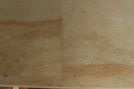

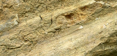

Dans la pierre de Beaunotte (Côte D'or) appellation: Beauvillon rubané
Ramages d'oxydes s' interrompant dans une fissure remplie ulterieurement par de la calcite.
Le décalage est de plus de dix cm.

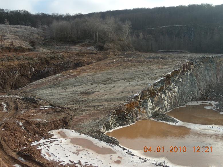

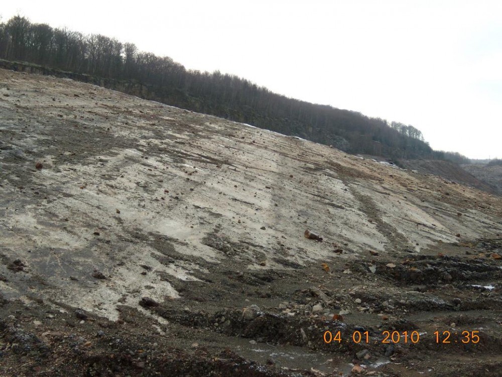

Invité HotShot

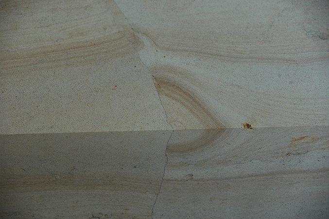

c'est une discontinuité pas une faille ou un rejet !
Si si, c'est bien une faille (faille bordière nord du massif de la Serre), assez spectaculaire d'ailleurs quand elle est dégagée comme ça :D
La faille visible ici serait (!) d'ailleurs un accident régional majeur (faille Serre - Le Creusot) d'âge permien, réactivé plusieurs fois au cours des derniers 200 Ma...
et c'est pas une discordance du trias sur l'eurite ???? cela ressemble vraiment à un décapage du toit du socle !!
la faille citée en question n'est pas ce que l'on voit sur la photo, mais je ne suis pas sûr à 100 %
souvenir d'une visite de la carrière en 92 lors d'un stage aux ponts
d'autres avis ?
je viens de trouver cela :
http://fr.wikipedia.org/wiki/Massif_de_la_Serre
extrait :
Le sommet du massif est couvert d'un grès arkosique du Trias reposant en discordance sur le socle cristallin. L'érosion de ce grès donne naissance à des cavités telles que la grotte de l'Ermitage. Ce grès à gros grains a été utilisé dès le néolithique pour fabriquer des polissoirs et des meules à grains puis aux époques plus récentes pour la confection de meules de moulin.
mais wikipedia n'est pas du 100%
