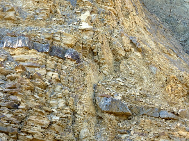

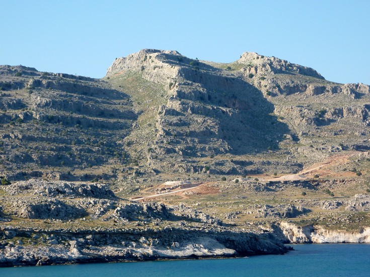

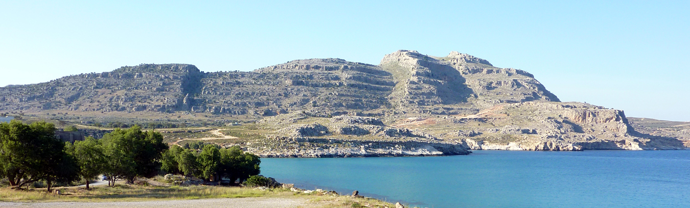

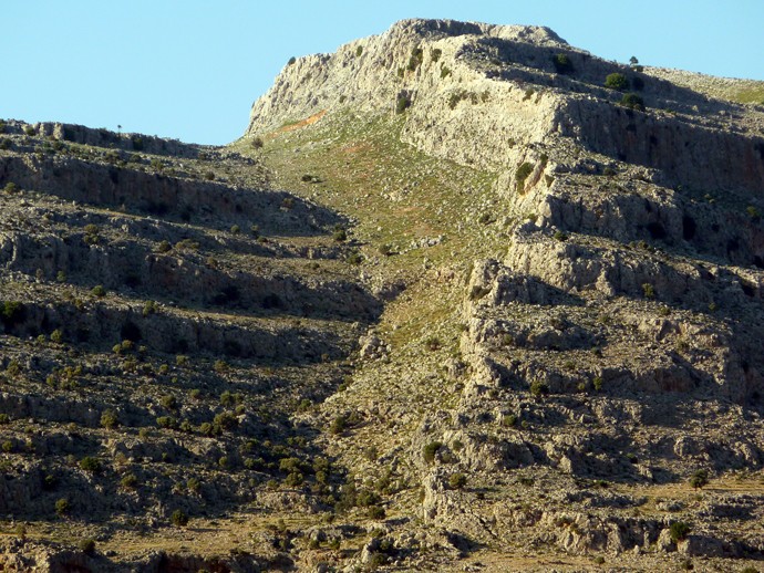

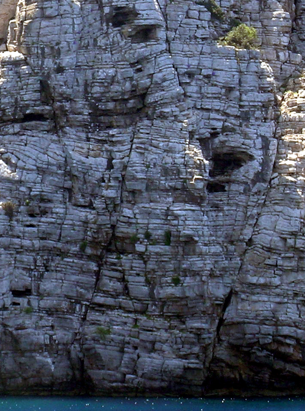

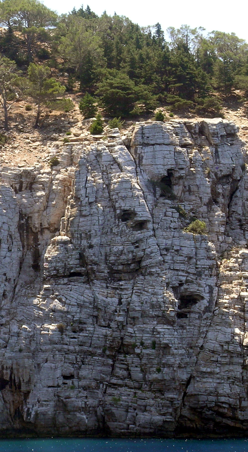

et un paysage marqué par des failles ... qui fait aussi penser à d'anciennes carrière ! (en trois vues de plus en plus rapprochées)
(île de Rhodes, côte est, Agia Agathi / Feraklos)
...en passant...

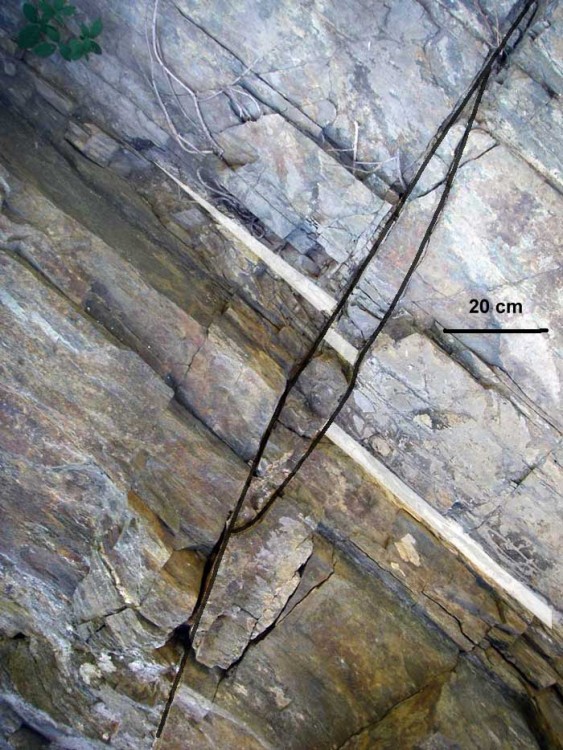

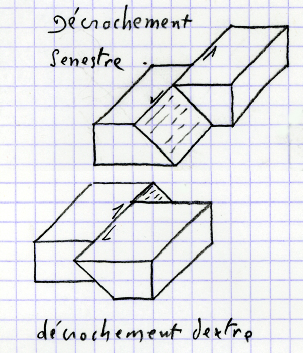

tu regardes la photo, tu tiens le compartiment de gauche dans ta main gauche, et celui de droite dans la main droite...
tu mimes la cassure, et ta main gauche (le compartiment de gauche) se rapproche de toi : c'est senestre.
Si tu te positionnes autrement, le résultat reste le même.

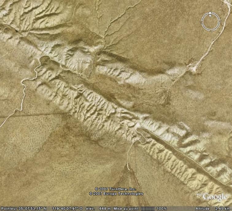

La faille de San andréas, vue de Google earth: décrochement dextre...souligné par le décrochement des thalwegs.
Le bloc qui s'est rapproché de toi est dans ta main droite .
A+
jai pas compris ce que tu veux dire par ||tu mimes la cassures|| ? est ce qu on regarde le sens de deplacement de la cassure, dans ce cas on ne saura si c est a droite ou a gauche, comment savoir si c est le compartiment d en haut qui s est deplace, ou celui d en bas qui c est deplace

merci pour les reponses, mais je pense saisir
essayons de recapituler
pour le premier dessin < decrochement senestre>
on a 2 compartiments 1 a gauche et 1 a droite, on essaye de regarder dans un sens donne , par exemple celui dont la direction est en face de moi, le compartiment qui s est eloigne de ma vision est celui de gauche donc c est senestre
bon je crois que c est juste un jeu de mot , ou de notation pour connaitre le compartiment qui s est eloigne de notre vision, en realite en prenant le meme dessin (le premier par exemple), il se peut que c est le compartiment de droite qui soit deplace, Bon c est ce que je pense, mais vu que je my connais pas ...
