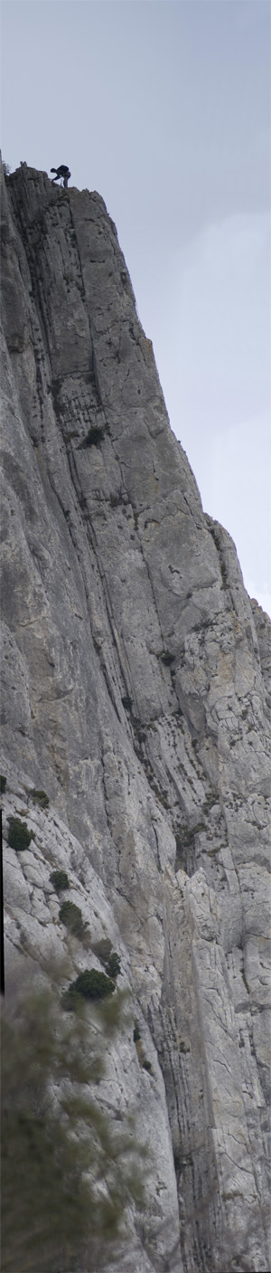

Aiguillette Lagarde, Dentelles de Montmirail... petit jeux de fissures présentant les divers bancs de calcaires formant une partie des Dentelles... Le grimpeur est la pour l'échelle :merci:

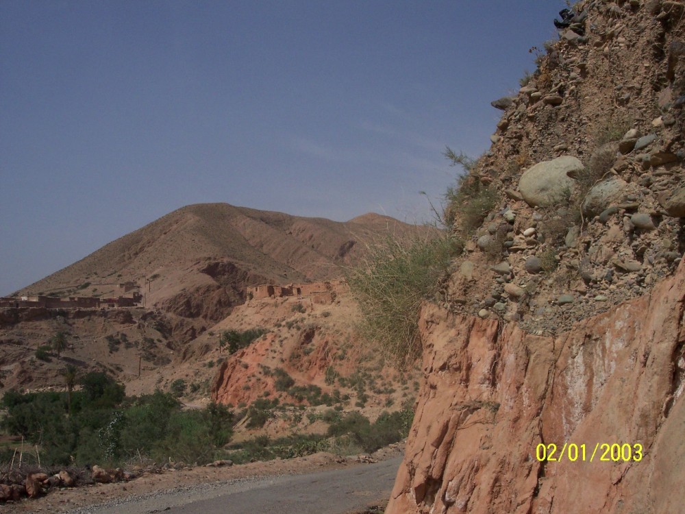

discordance terrasse alluviale probablement pleistocène sur conglomerat miocène au debouché de l'Oued N'Fis au piemont de l'Atlas pres de Marrakech.
On noteras que le redressement postmiocene des conglomerat fut intense pendage proche de la verticale, temoin de la neotectonique locale. Tectonique encore presente, des indices de deformations des formations quaternaire ayant ete relevées par un ami geologue marocain, et constatée par moi meme...mais j'ai pas de photos ;)post-889-1214467793_thumb.jpg
Quelques centqines de metres plus a l'amont, on retrouve la meme terrasse cette foi ci reposant sur des siltites cretacée.
Le conglomerat miocene du post precedent etant lui meme en discordance sur ces siltites. On le voit au milieu de la photo au deuxieme plan.

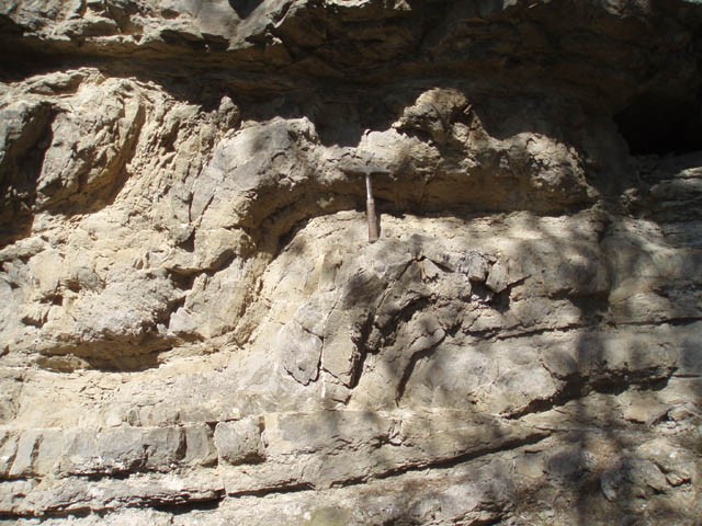

Slt à tous, je vois qu'il y a une confusion entre les plis et slumps, je vais vous montrer la différence au prochain message, mais vraiment c'est très important de les différencier puisque les plis sont dûs à une phase tectonique alors que les slumps : à des turbides à des glissements des dépôts sur pente qui est généralemnt le talus, je vous montre les photos la prochaine fois....

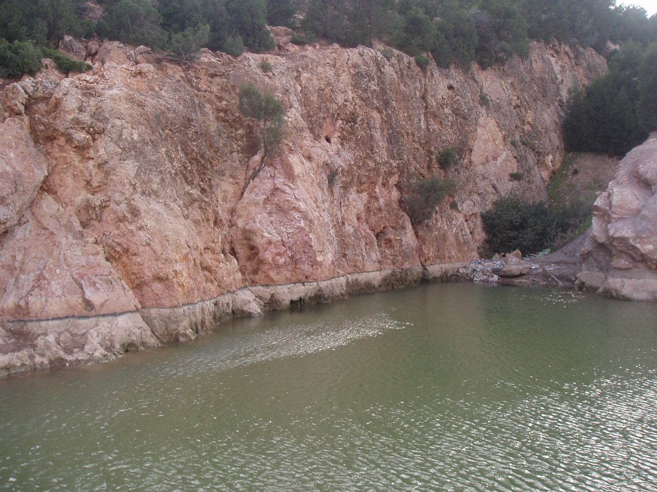

cette fois, je vous montre un exemple du trias en tunisie (région de hammam Jedidi) le petit lac est une eau chaude qui sourde suivant un plan de faille, elle a une temperature de 60°, l'eau est t- elle saline?
