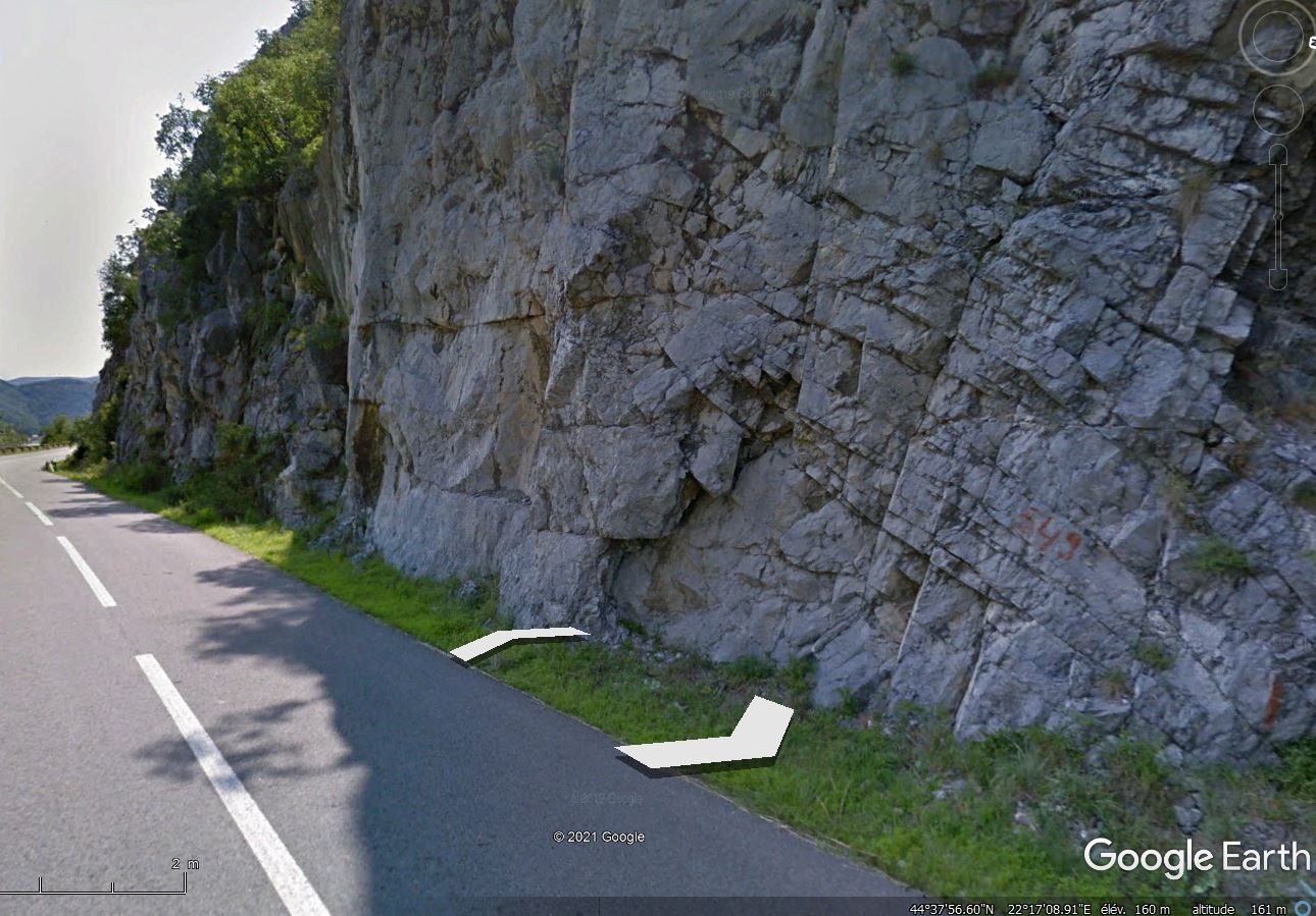

 En effet,  on ne voit pas de strates... sauf peut-être ici sur cette photo que je n'avais pas publiée, mais j'ai un gros doute; c'est peut-être des fractures due à une compression locale?
 J'ai retrouvé le même endroit sur Street View. Le coordonnées sont en bas à droite.
Je rajoute une autre capture d'un endroit intéressant que je n'avais pas remarqué en marchant.
Invité jean francois06
Il y a 18 heures, Christophe Reuss a dit :
Pour la strati, derrière un écran c'est toujours pas évident.
Deux autres vues.
Une capture similaire à ta capture, mais en regardant vers le Sud, on voit des plans avec un pendage apparent subhorizontal
Un peu plus vers le nord, à quelques mètres , pareil des plans avec un pendage apparent subhorizontal
Reste à trouver un schéma structural du coin.

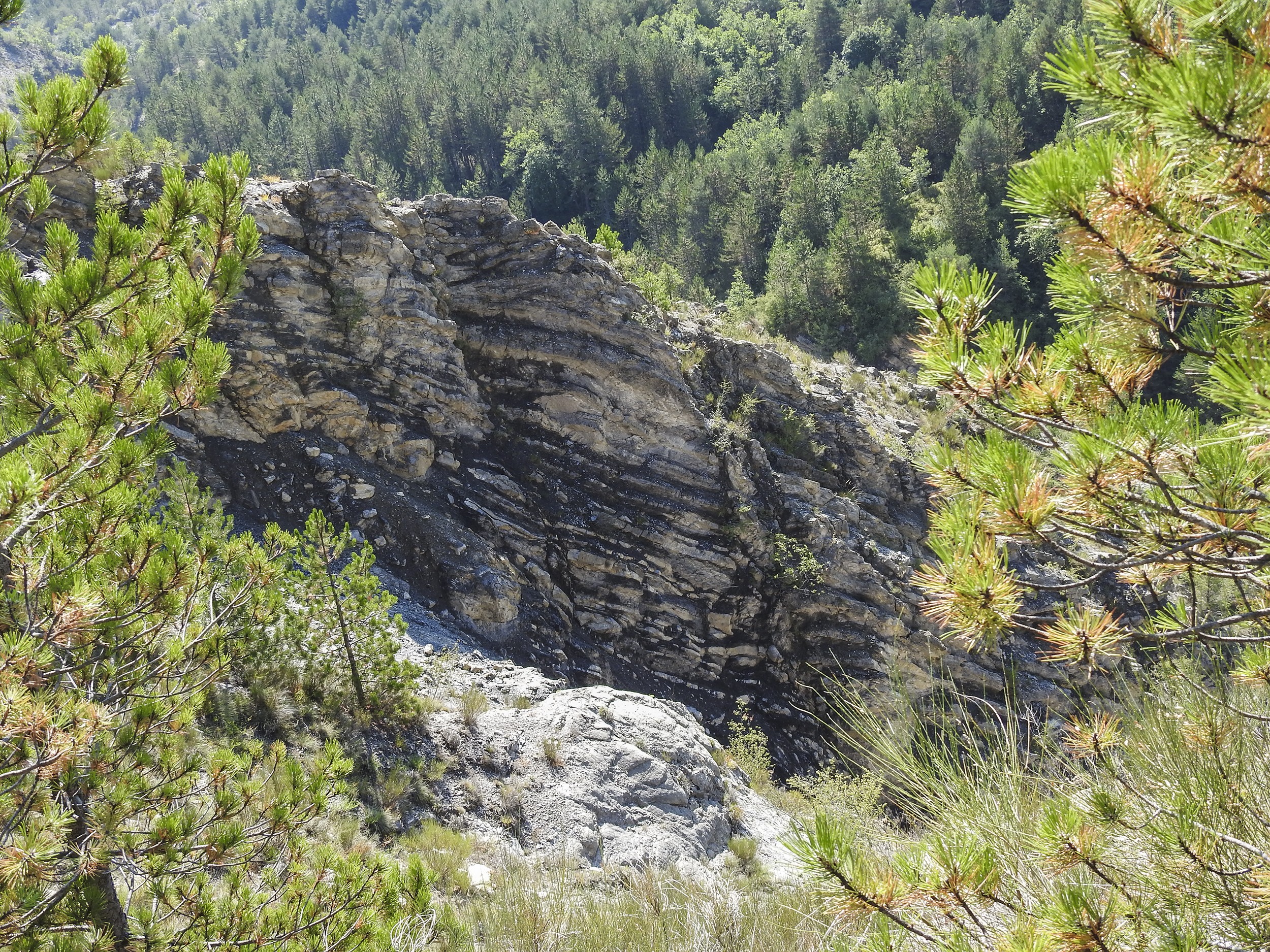

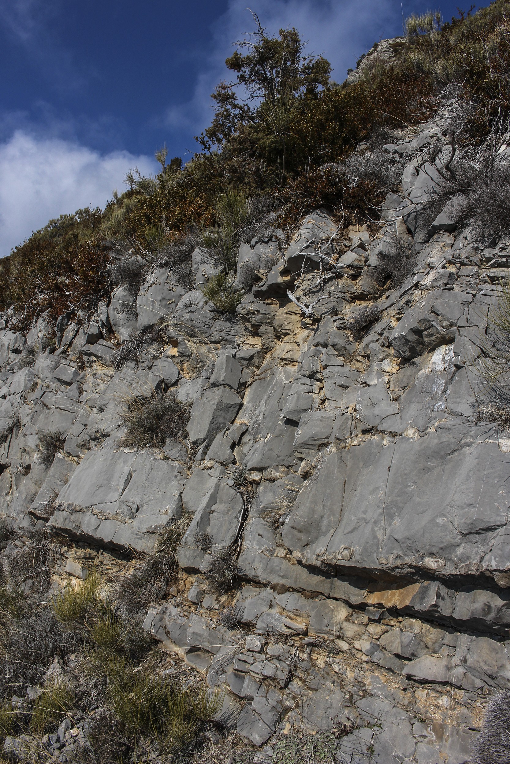

Je mets ici une photo prise hier à la Grotte du Chat, quelques failles dans les alternances marno-calcaires.

  Ici encore une capture du même endroit, quelques mètres plus au sud (en avançant avec le Danube à gauche, on va vers le sud).

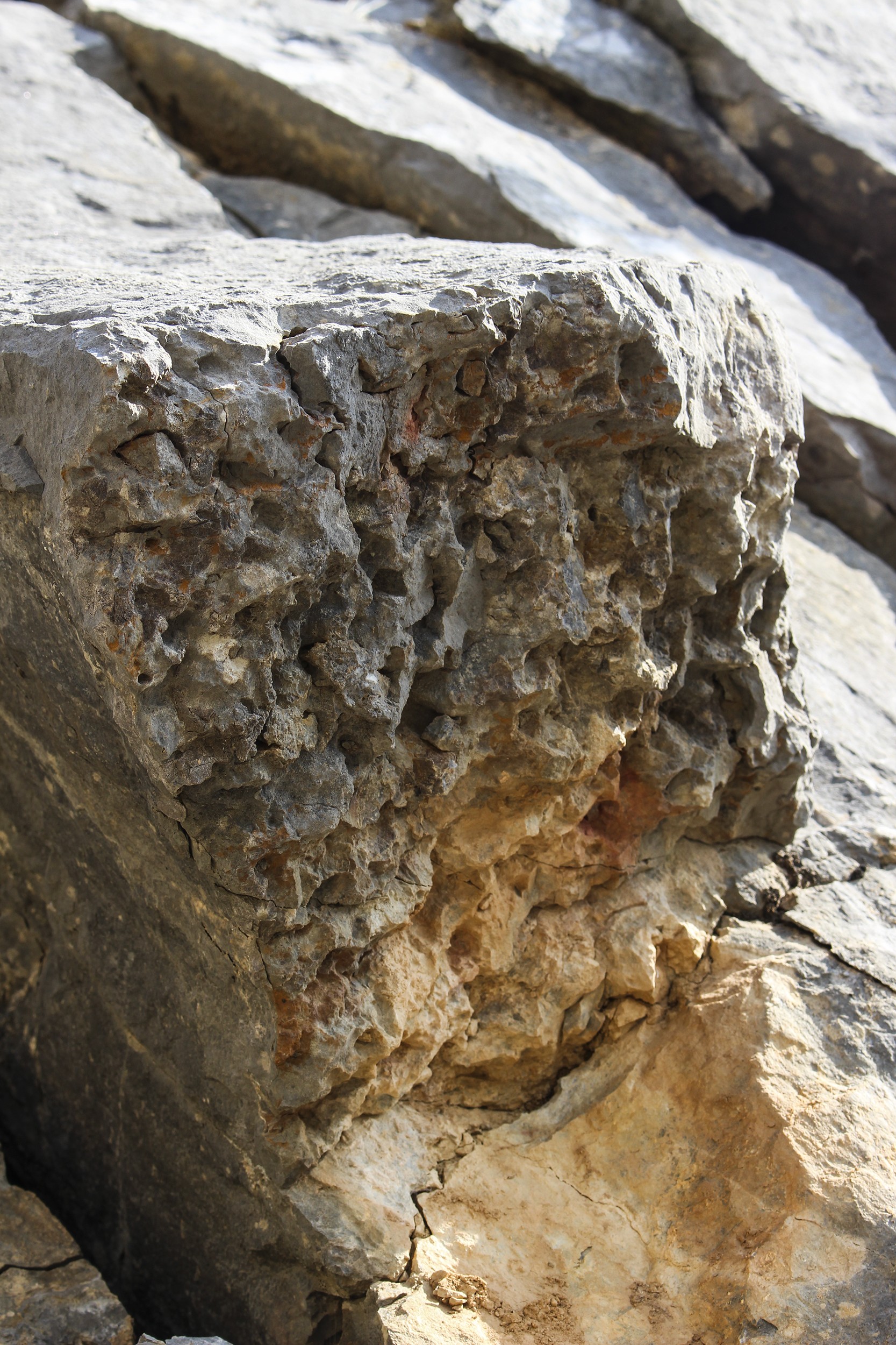

Certaines limites de bancs montrent de la dissolution, des stylolites acquis lors de l'enfouissement.
Un autre exemple de stylolite sur la limite d'un banc.
Sur cet affleurement, les colonnes des stylolites sont assez larges, sans être très longues..
Enfin, il se peut qu'à proximité de la faille, il soit très difficile de déterminer la position de la stratification, surtout si on a affaire à des bancs massifs.
Dans le cas du Danube, la strati semble correspondre au plan dont le pendage apparent est subhorizontal. Mais rien n'indique que c'est leur position au niveau de la zone très faillé, intersection des deux directions de failles.

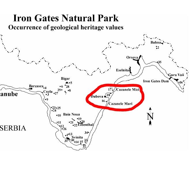

Voici un texte :"Cazanele Mari (Text-fig. 1, point no. 16) are represented by Upper Jurassic
(Tithonian-Neocomian), and Lower Cretaceous (Barremian – Lower Aptian, in
Urgonian facies, and Albian-Cenomanian) limestones with a high relief energy.
Together with Cazanele Mici
(Text-fig. 1, point no. 17), they represent some of the
most impressive landscapes in the Danube Gorges, especially when they are seen
from the Serbian shore or from boat. At Dubova, at the SE end of the Cazanele Mici
gorges, beautiful Urgonian limestone pillars occur (point no. 18)."

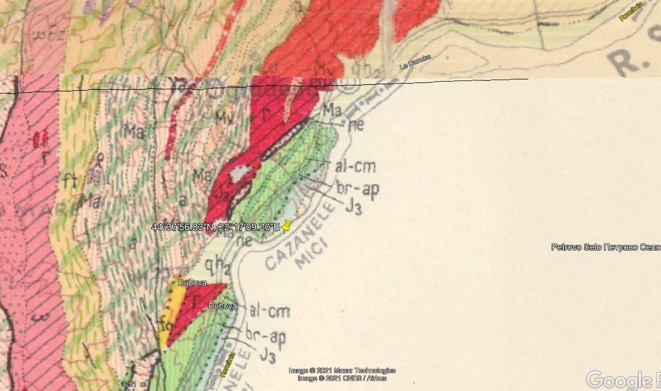

@Christophe Reuss j'ai trouvé ce lien pour les cartes géologiques, je sais pas lire le Roumain, mais il y a un fichier .KLM pour Google Earth
Je sais maintenant que carte se dit harta, au pluriel harti et géologique, geologica au pluriel geologice.
http://geo-spatial.org/vechi/download/harta-geologica-a-romaniei-scara-1-200-000
Reste à trouver la légende, dans le cas présent on a J3, donc Jurassique, bleu clair donc fin du jurassique moyen, ou jurassique sup..
Donc dans google Earth :
et ça vous rappelle rien?

J'avais justemen cherché moi aussi il y a quelques jours sur le net une carte géologique de la région en question sans rien trouver de valable.
Bravo, et merci d'avoir trouvé ce lien de carte géologique sur Google Earth!

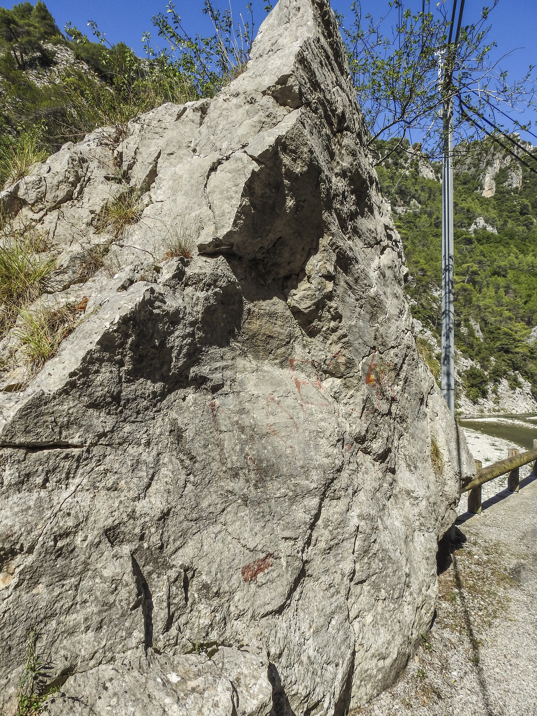

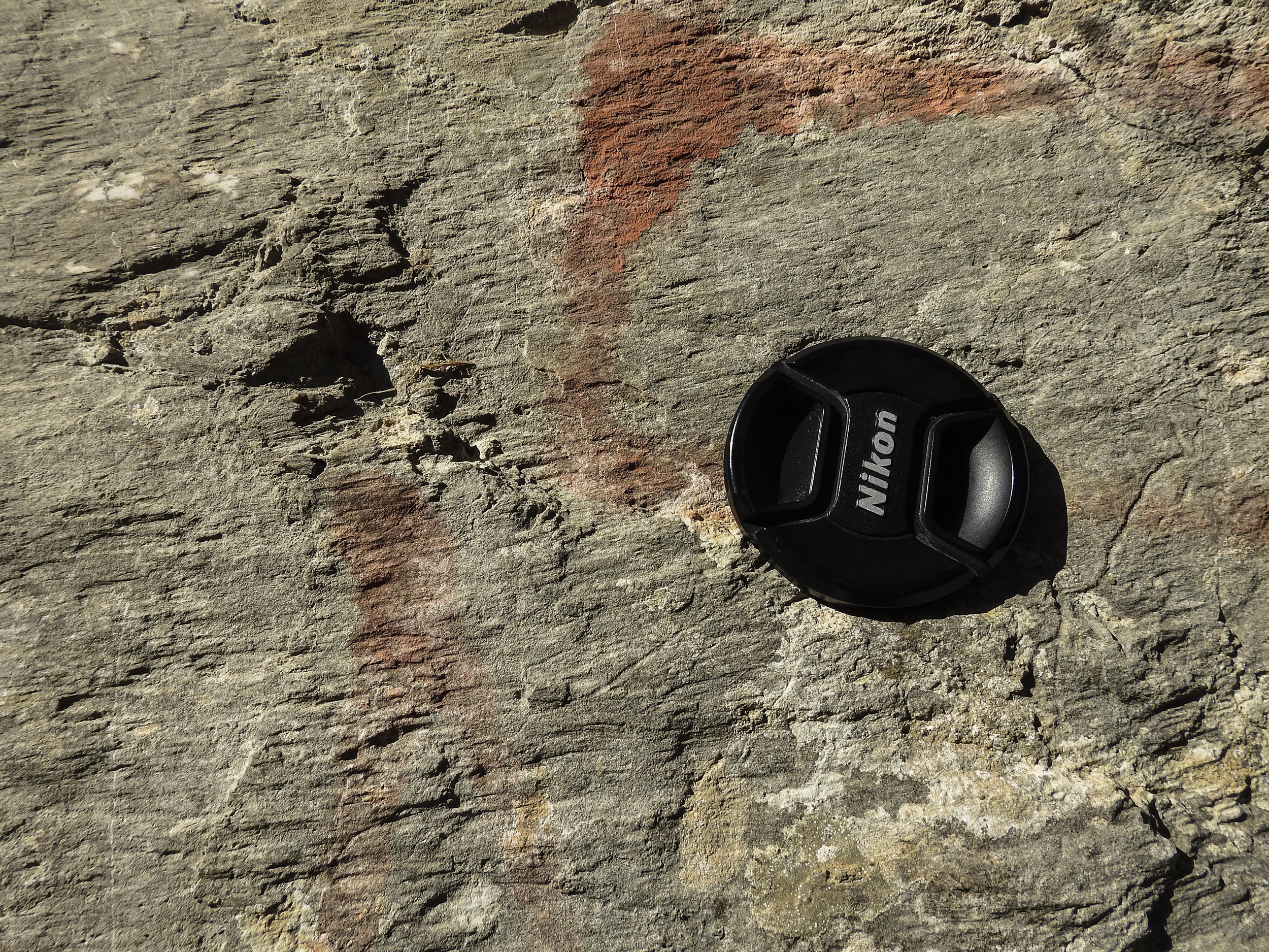

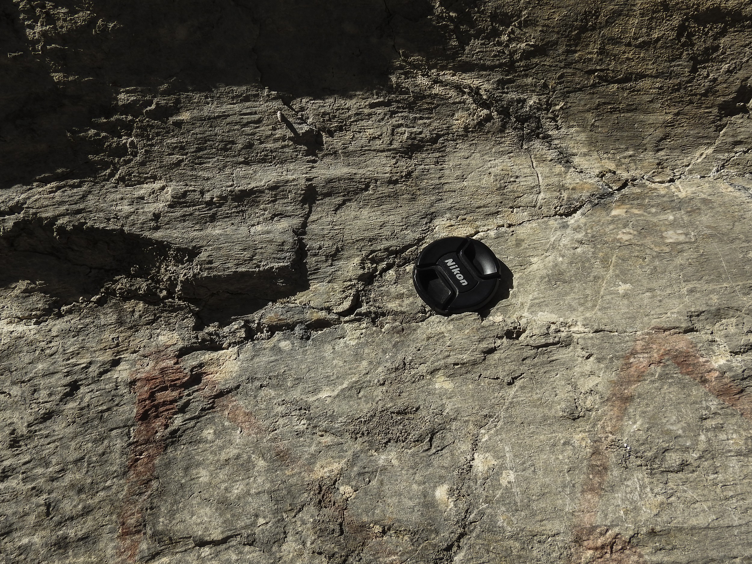

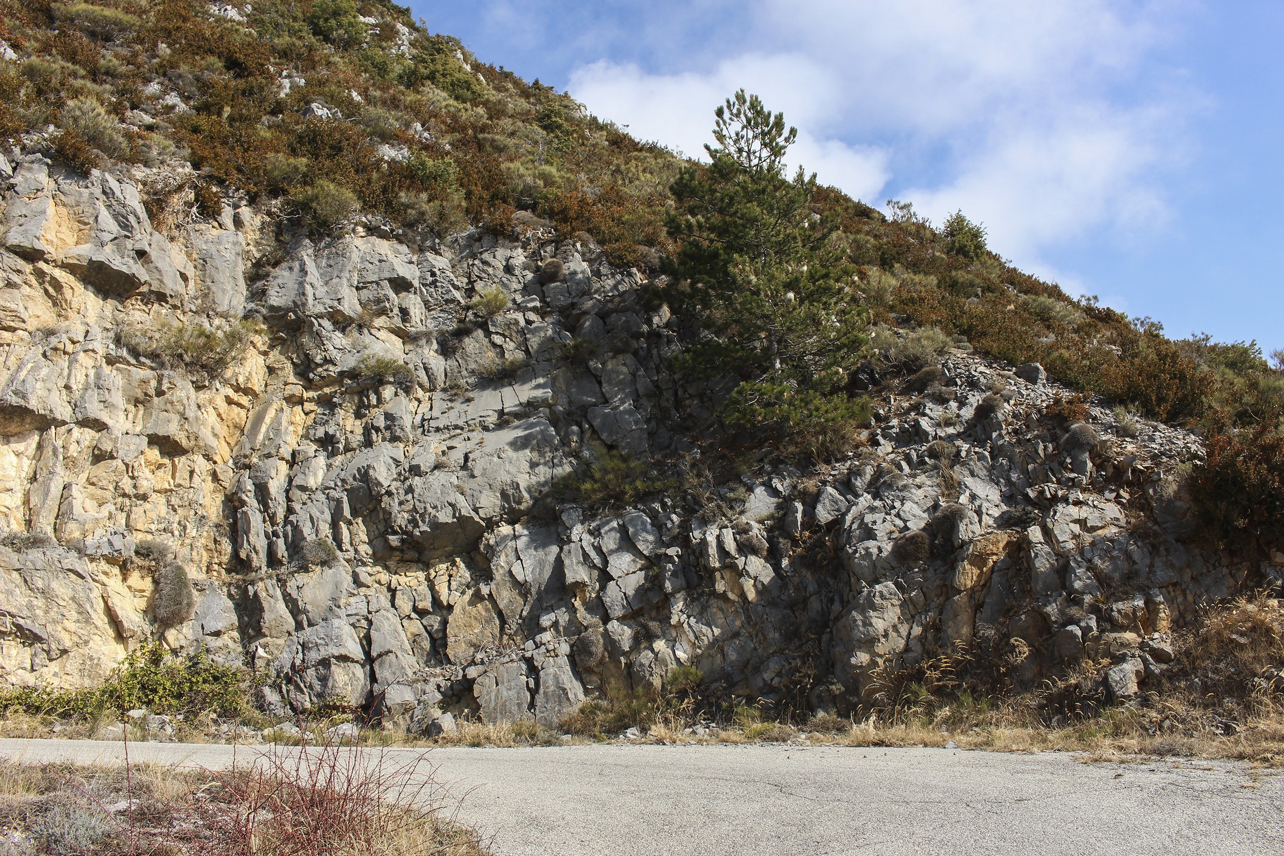

Une petite faille, dans la vallée de l'Estéron, en bord de route.
Le jeu, déterminer le sens du mouvement.
Je mets 4 photos.
Une vue d'ensemble du plan.
Des vues rapprochées.
Détail 1
Détail 2
Détail 3

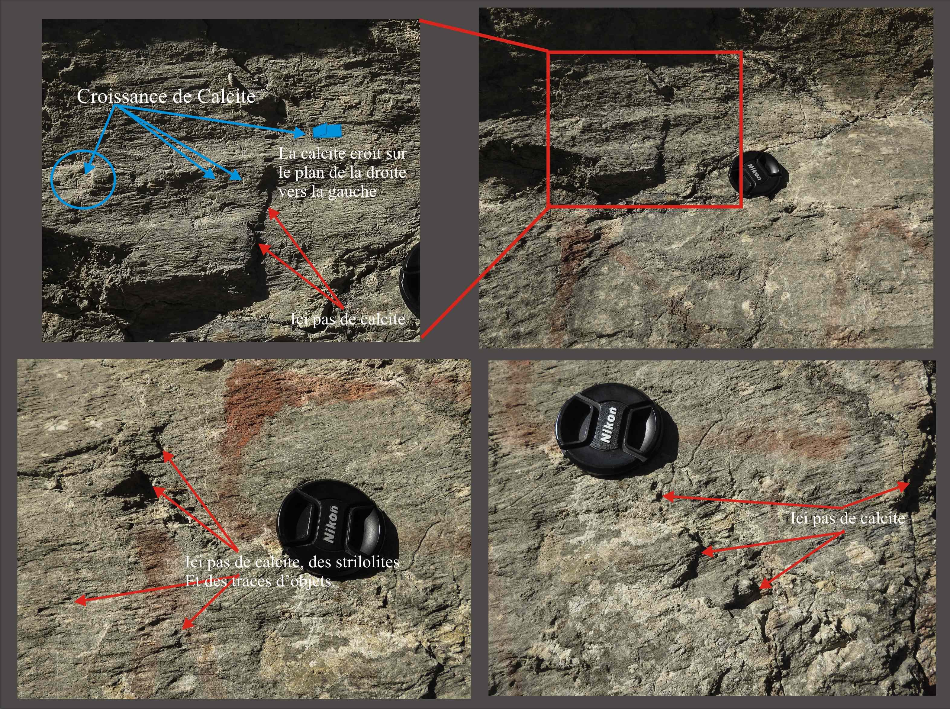

@Kayou
Il y a un chance sur deux.
argument sur ta photo/  la croissance des cristaux (calcite), car le plan est tapissé de calcite. L'espace se crée vers la droite : Décrochement senestre. pour la composante inverse ou normale, difficile de le dire, on ne voit pas trop l'inclinaison du plan. Le compartiment sur lequel est l'observateur s'abaisse.
Sur les photos que je montre, attention, il y a de la calcite( peu) et du calcaire. une chance sur deux, donc il faut au moins 1 argument.

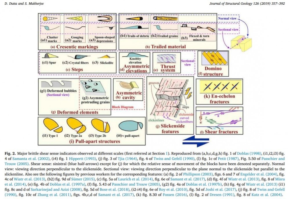

@Kayou, en effet la calcite n'était pas trop évidente. On a pas toujours de belles fibres cristallines sur les plans pour indiquer le sens du  mouvement. C'était choisi exprès pour montrer d'autres indicateurs du mouvement, comme les strilolites ou slickolites
C'était bien un mouvement dextre.

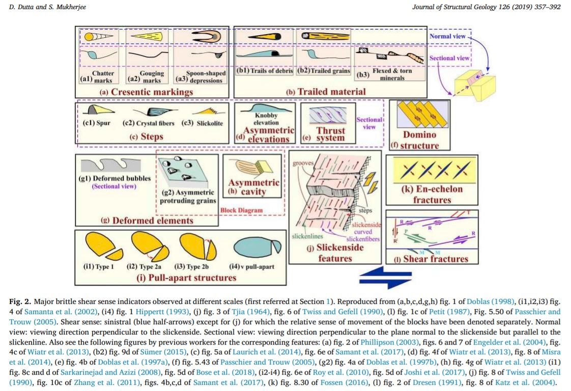

Une figure, en senestre pour illustrer issue de cet article ( avec pleins de références biblio) https://www.geos.iitb.ac.in/wp-content/uploads/sm_p104.pdf

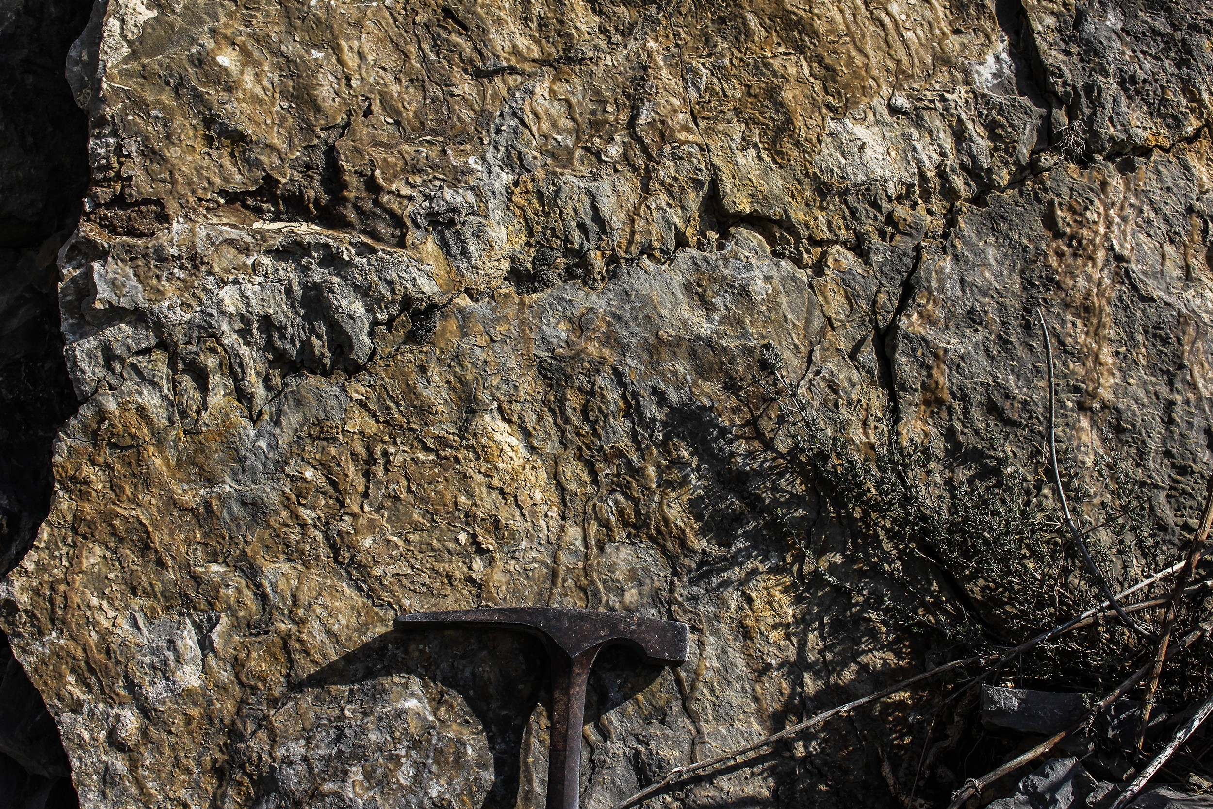

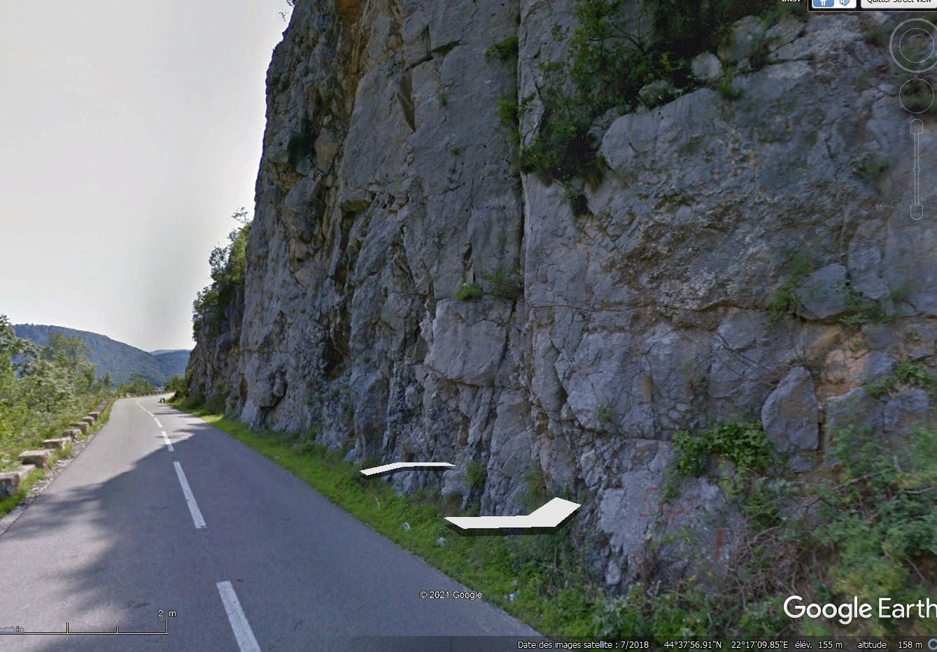

Comme je l'avais prévu dans mon post du 8 septembre, je suis repassé au même endroit dans la défilé des Portes de Fer. (Je ne sais pas  comment on trouve les numéros de paragraphes.)
On en était resté à déterminer si les discontinuités repérées par Jean-François grâce à Street View sont d'origine tectonique ou s'il s'agit d'une stratification.

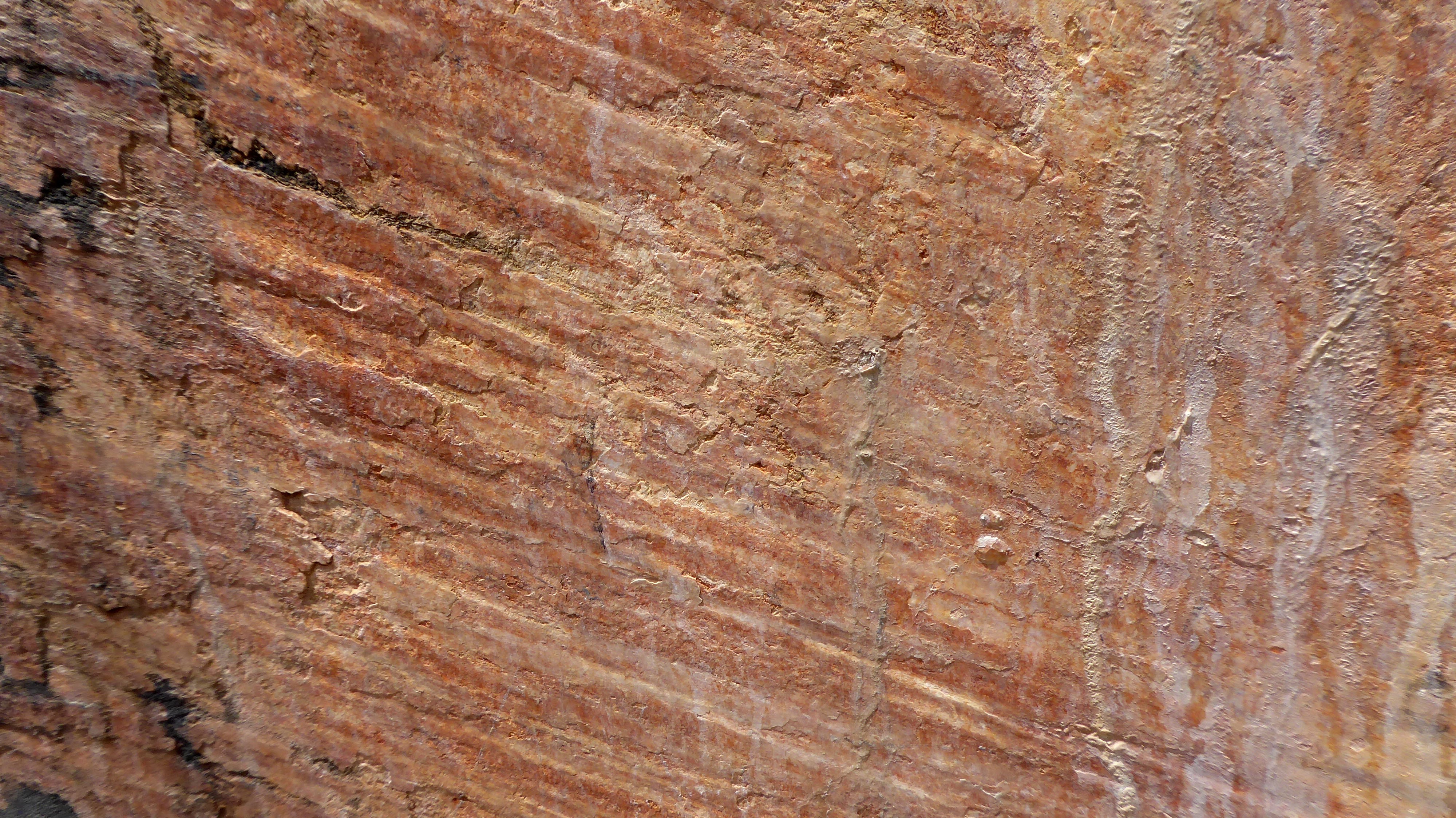

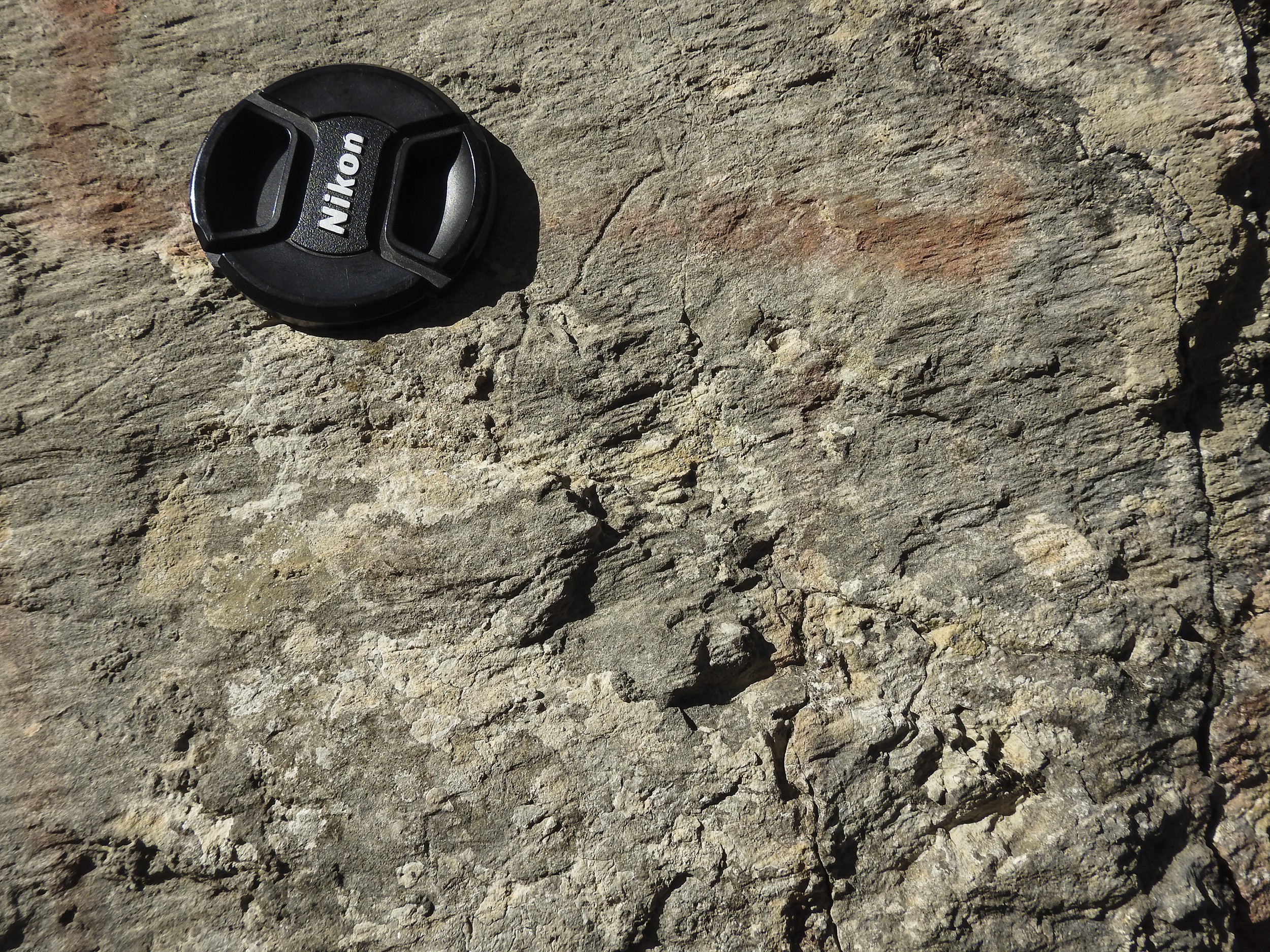

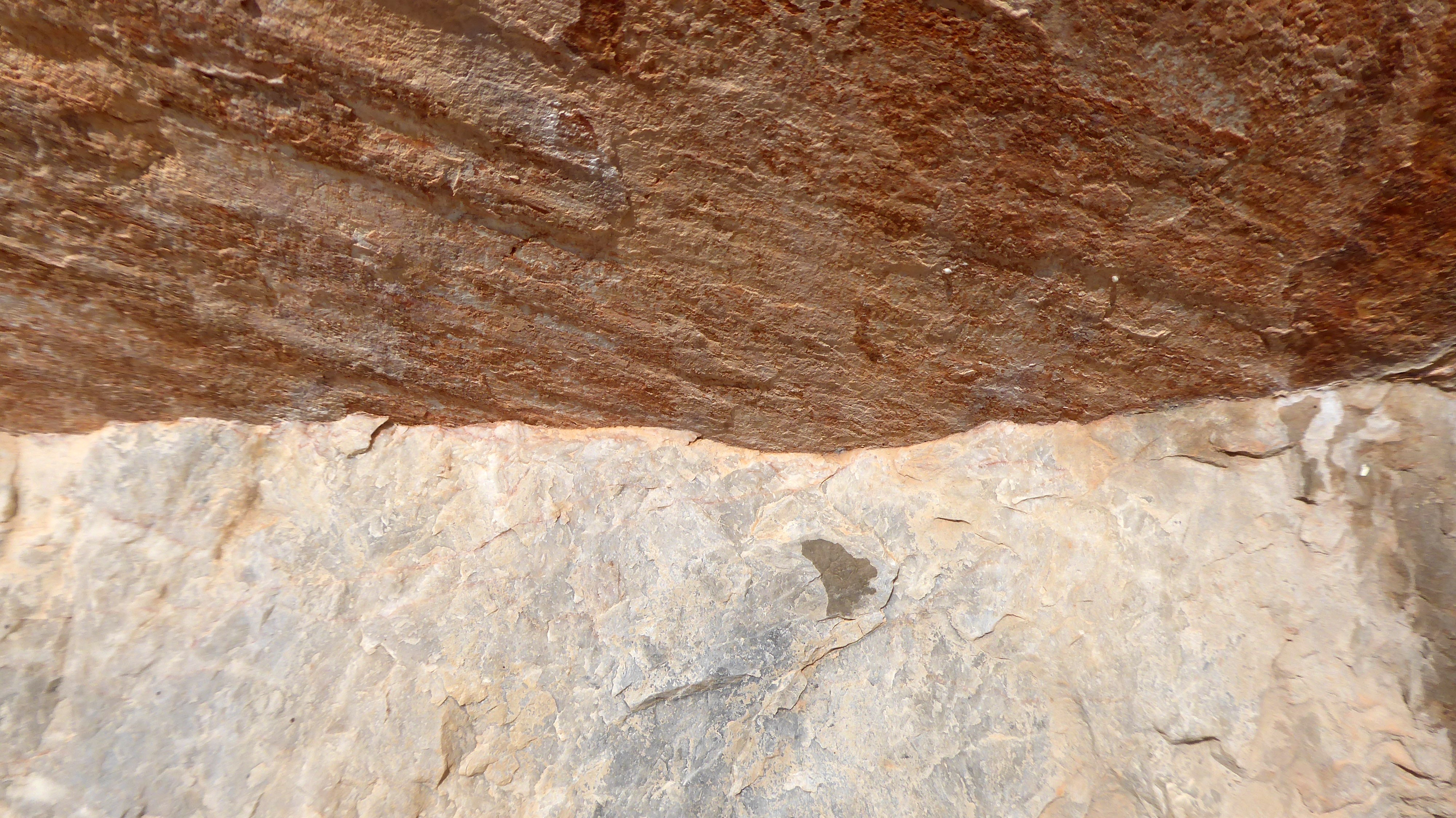

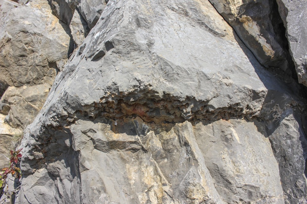

Pour les discontinuités rapprochées qui pendent vers la droite, on voit des stries qui prouvent bien que ce sont des failles. Il y a donc eu un glissement perpendiculaire à la falaise
Ici l'appareil est dirigé verticalement vers e haut:
Ici j'ai photogrophié de près un caillou ramené à la maison, dont une face était une faille.
ll y a beaucoup de calcite sur ces plans de faille. Ici elle forme une couche particulièrement épaisse.
 Maintenant au sujet des gros bancs de gauche, en général je n'ai rien observé de particulier, mais par endroits on voit quand même des stries:
 Dans ce cas le déplacement s'est fait dans un plan proche de l'horizontale, et parallèlement à la falaise, c'est -à-dire orienté à 90° par rapport aux failles rapprochées qui sont à côté, à gauche, et montrées sur les photos précédentes

On est bien ici en plein dans un corridor de déformation. Le toit de la faille a été déblayé par le Danube et le couloir de déformation affleure sur une grande hauteur, sous forme de falaise dans dans cette zone, d'autant plus qu'ellle a été retaillée à la base par la route.
 On a donc un chaos de plans de failles de diffréntes orientations.

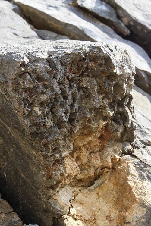

 J'ai pris encore cette photo qui le montre:
Et celle-là où on voit un miroir de faille arrondi qui forme des protubérances:

@Christophe Reuss Pour les stratifications, les mouvements bancs sur bancs ne sont pas rare, surtout dans des zones très chahutés. Chaque discontinuité héritée est utilisé lors de la déformation.
C'est pas vraiment un chaos, en fait les failles et les stries qu'elles portent sont organisés et orientés par rapport aux axes des contraintes. On peut faire ici, une station de microtectonique. On mesure, à la boussole, le maximum de plans de failles possible, et l'orientation de leurs tectoglyphes. On reporte le tout sur un canevas (stéréogramme). Il y a les méthodes manuelles, je renvoie à celle de Jacques Angelier. Les ordinateurs permettent maintenant de traiter un grand nombre de failles, et aussi de faire des tris entre des failles qui ne seraient pas de la même génération, je renvoie ici aux travaux d'Arnaud Etchecopar. Après ce traitement, on aura l'orientation des l'ellipsoïdes de contraintes capable de générer ces failles. En multipliant ces stations sur des terrains d'ages différents, en utilisant les mégastructures, on est alors capable de retracer l'histoire tectonique du secteur.
Et en effet ces filets de calcite, sont aussi le résultat de la déformation, on les utilise aussi pour connaitre l'orientation des contraintes. Je te laisse chercher "fentes de tension", "fentes en échelon"
