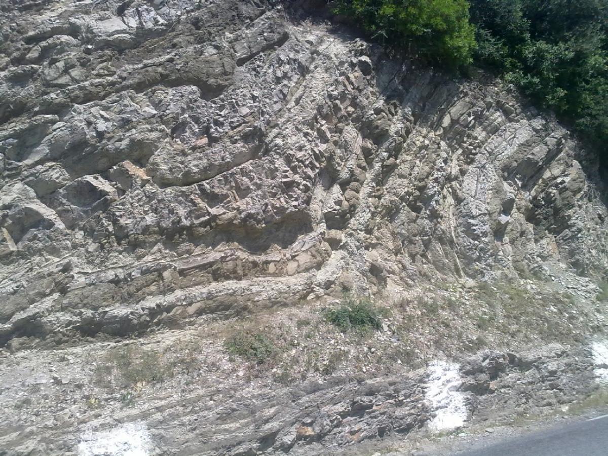

ALGER wilaya de TIZI OUZOU au niveau D’EL-KALAA
En a vue une altération des couches (couches des argiles et d’autres de calcaires), une couche solide et autre fragile et tendre.
En a vue dans ce plie un crochant de faille entre les deux plis

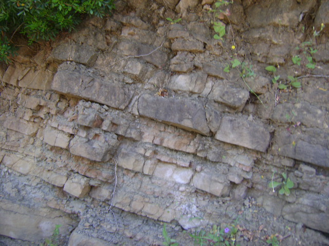

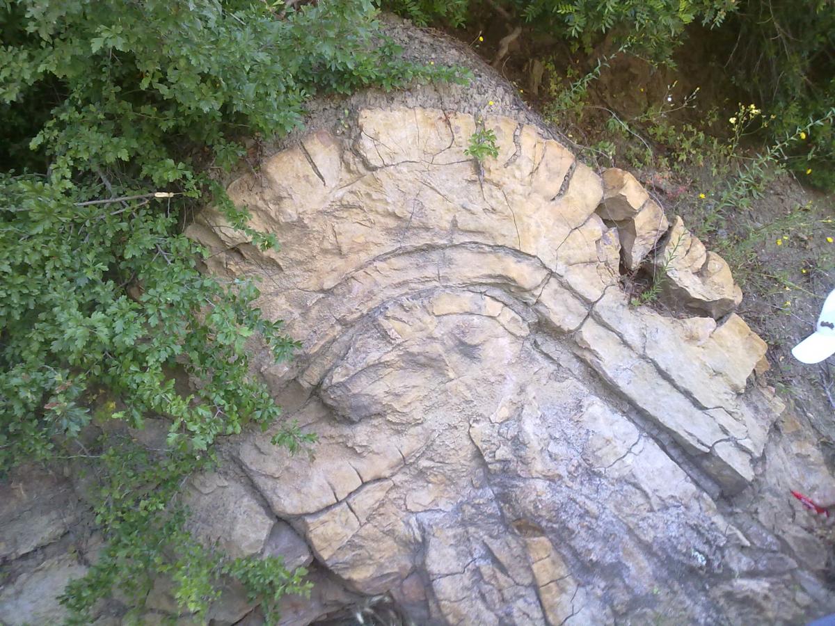

ALGER wilaya de TIZI OUZOU Au niveau de HADDOUDA
En a vue un magnifique structure tectonique c’est un plie droit (ANTICLINALE) bien détermine, sont affectée par une tectonique compressive, il est constitue par des roches sédimentaire (DES GRES).
Qui va présente deux flancs de défirent sens qui s’appelle un pendage divergent, dans le partie extrados en vue des ouvertures ce qui l’appelle des fentes de tension, des diaclases, une crête, et une
La formation de ce plie c’est des couche plus ou moins d’épissure, de quelle que centimètre jusque a mètre.
post-11295-0-84699300-1345462074_thumb.j
Une déformation tectonique, c’est des roches sédimentaires (grés) sous forme des couches superposé inclinés avec des limite, limite inferieure s’appelle le MURE et limite supérieure s’appelle le TOIT, la couche la plus récent sur la couche la plus ancien qui séparé par l’argile. Une déformation tectonique, c’est des roches sédimentaires (grés) sous forme des couches superposé inclinés avec des limite, limite inferieure s’appelle le MURE et limite supérieure s’appelle le TOIT, la couche la plus récent sur la couche la plus ancien qui séparé par l’argile.

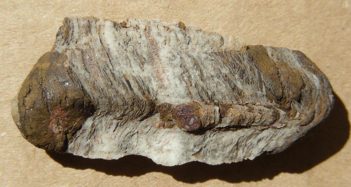

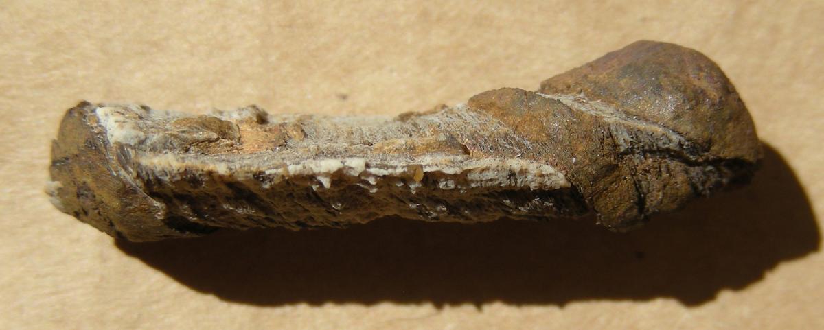

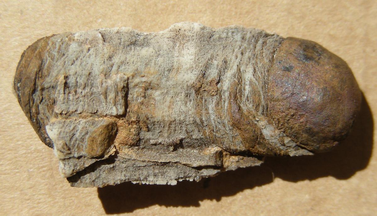

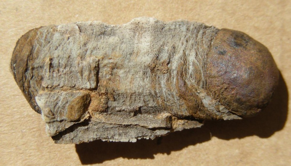

Le campanien du languedoc est constitué de dépôts continentaux calcaires, marneux, ou gréseux.
Par endroits, des failles parcourent la roche.
Dans le cas présent, une oncolithe ferrugineuse se trouvait sur le trajet de la faille.
Elle a été coupée en deux parties qui se sont éloignées progressivement l'une de l'autre au gré du jeu de la faille.
Mais aprés chaque décalage, de la calcite est venue combler le vide créé.
Aprés dégagement par l'érosion de l'encaissant qui était moins résistant, il n'est plus resté que l'objet suivant d'environ trois centimètres de long.

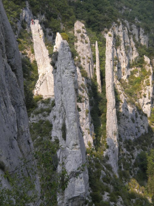

oui jolie grimpette. A verifier tout de même si il n'existe pas une faille qui limite ces pitons calcaires et qui donne un spectaculaire résultat géomorphologique.
J'aime bien aussi le mosquito qui s'est fait écrabouillé par la faille inverse de Don Kayou de la Mano.

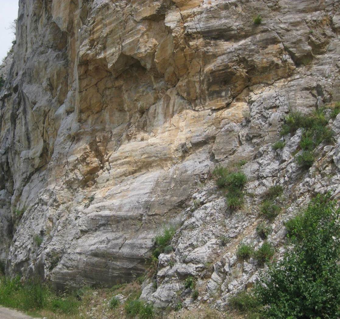

Au nord de St Affrique, au détour d'un virage...
Système de faille normale...au nord de la faille inverse de St Affrique-St Jean d'Alcapies!
Terrains affectés: Trias
La limite entre les sédiments oxydés couleur pinard et ceux plus jaunâtres permet de bien déterminer le rejet des failles (métrique)
Affleurement vraiment sympa à visiter!

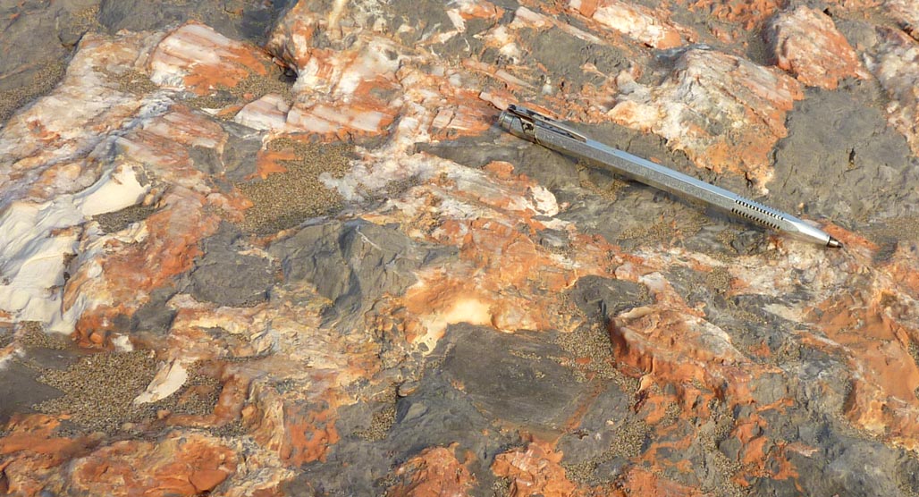

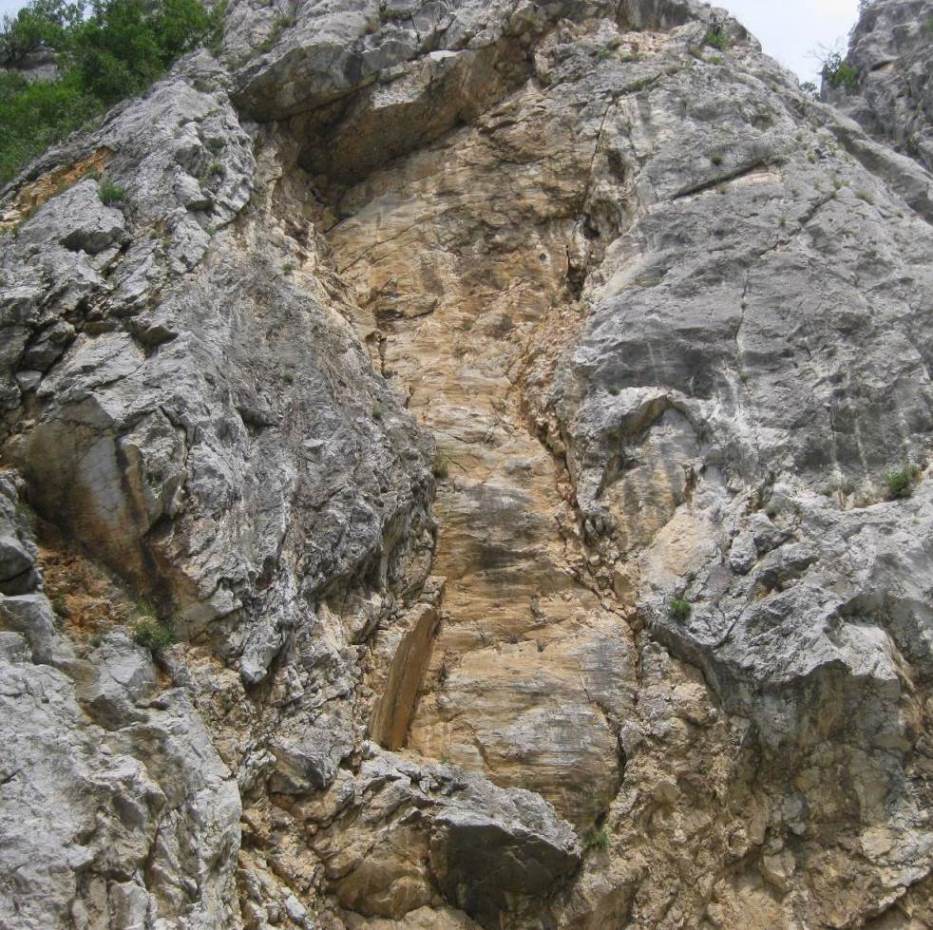

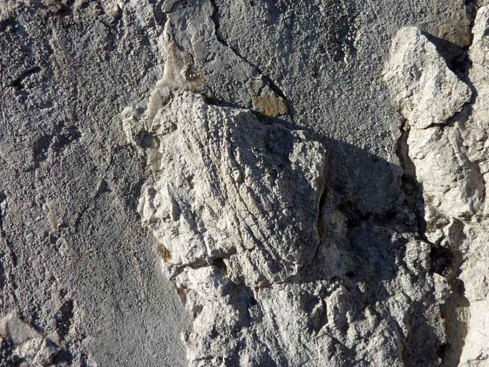

Dans le défilé des Portes de Fer (précisément ici: 44°37'49.92"N et 22°16'47.53"E), les travaux de la route faite en même temps que le barrage on dégagé ce miroir de faille:
post-10543-0-82554800-1372885716_thumb.j

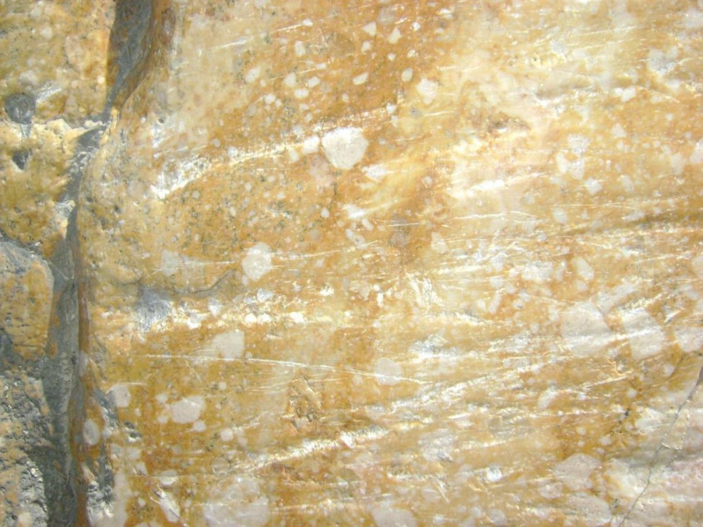

Des détails ici:
post-10543-0-19568200-1372885747_thumb.j
post-10543-0-11961200-1372885734_thumb.j
post-10543-0-98262100-1372885772_thumb.j

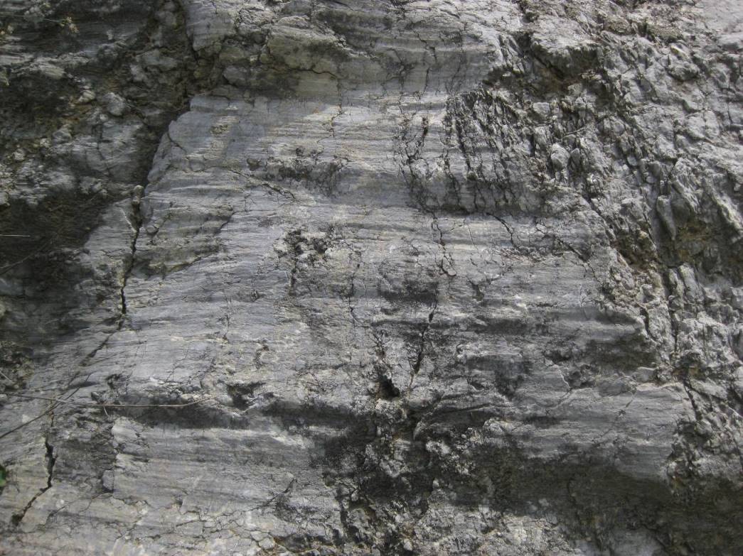

A quelques dizaines de mètres, et aussi de l'autre côté de la route il ya quelques autres miroirs mal dégagés qui ont, curieusement, une orientation différente, et aussi des brèches:
post-10543-0-71697500-1372885758_thumb.j
Je suppose que ce n'est pas par hasard que cet zone de brèches et de failles est dans la vallée du Danube, mais que justement celui-ci a creusé sa vallée dans la brèche moins résistante , ou alors, du fait que cette faille décrochante a quand même une certaine composante verticale, l'escarpement de faille a initié le passage du fleuve.
