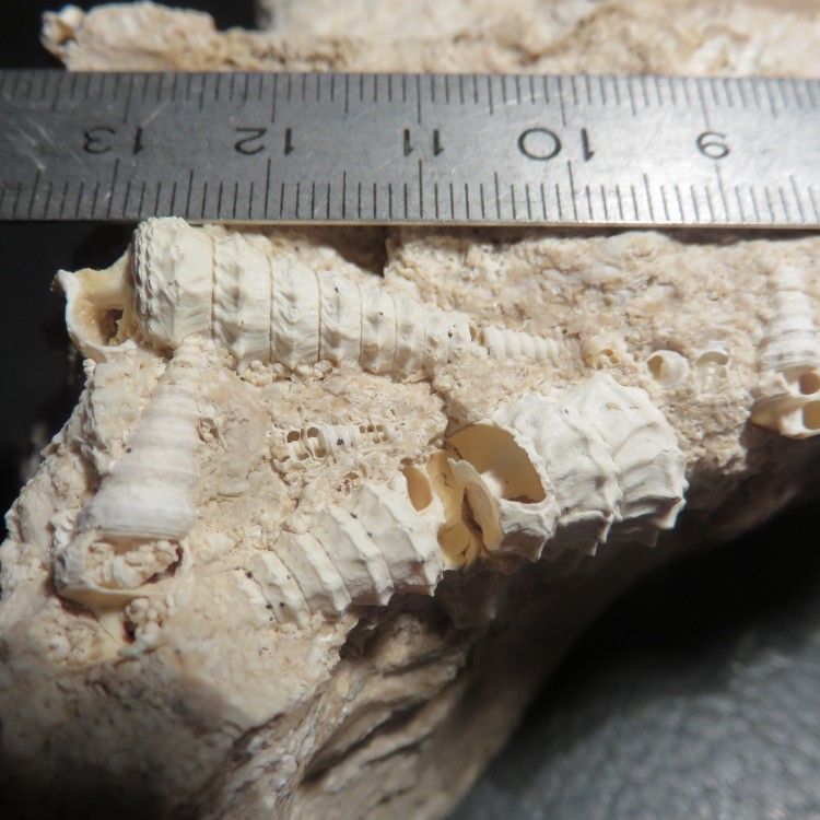

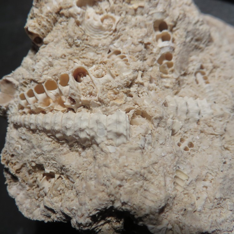

Extraction depuis un bloc calcaire en bordure d'un champ du Vexin étage Stampien .
2 premieres photos :Serratocerithium serratum

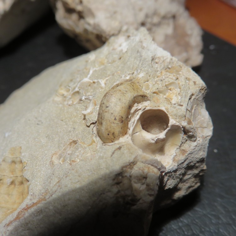

photo 3 avant dégagement : Tympanotonus ??

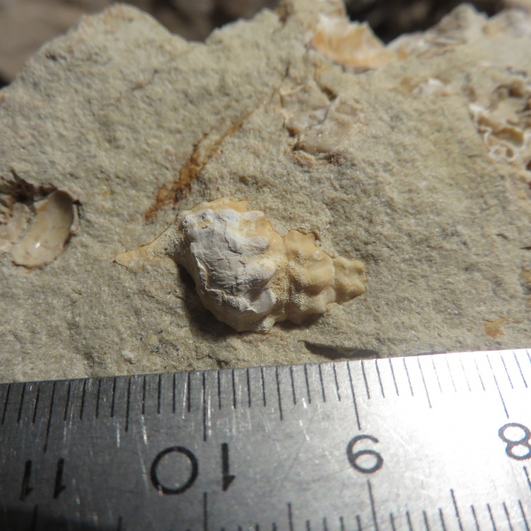

photo 4 avant dégagement : Planorbarius cornu  (vue de coté) ??
Pas sûr de dégager sans dommage cependant .
Bonsoir
Ce ne sont pas des spécimens du Stampien, mais du Lutétien moyen, certes certains secteurs sont donnés sur la carte géologique du Stampien, mais il s'agit bien d'un calcaire grossier
Les rares affleurements connus dans le Vexin comme étant Stampien sont constitués de marnes vertes, parfois de sables
