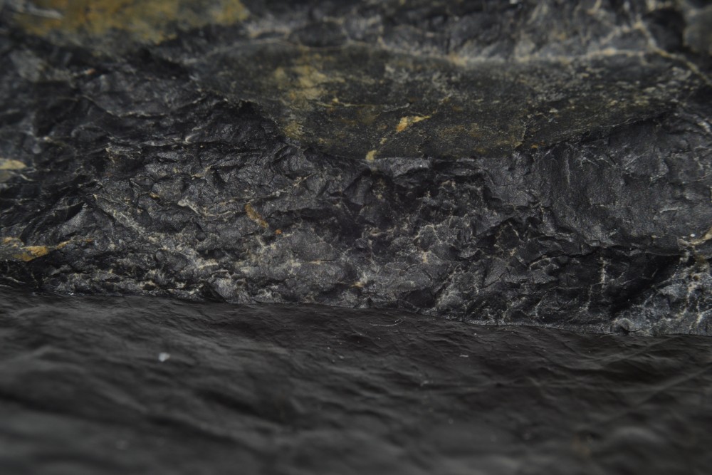

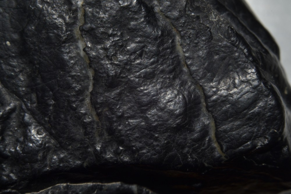

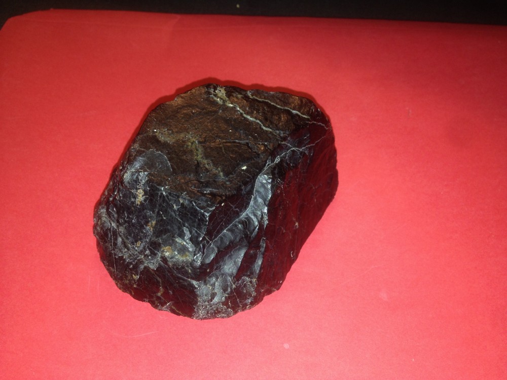

Bonjour, j'aimerais identifier cette roche de 10cm de diàmètre de couleur noire, retrouvée dans le département de la manche (50), non loin de Granville (zone "métamorphique"), en plein champs (il y en a plusieurs de ce type dans ce champs éparpillée sur 50m², je n'en ai jamais trouvé d'autre dans les environs). Je n'ai rien de fiable pour la densité de sitôt.
N'est pas rayé par l'acier Inox, il y a des "micro filons" de quartz j'imagine qui courent à sa surface (photo de 3.5cm d'envergure). Ce qui me fait dire que c'est une roche qui proviendrait d'un métamorphisme ?
La photo ne rend pas bien les couleurs notamment sur le dessus (une impression de couleur rouille, ferreuse, qui n'y est pas).IMG_1901.thumb.JPG.fc2053bc1d798cd1060c8ad85e8935bb.JPG_DSC0035.thumb.JPG.83191ec0114bfb1f605bf07d9acbcddc.JPG
Je vous remercie pour votre expertise.
Cela serait peut être une radiolarite (lydienne), cela correspondrait bien, j'ai remarqué une petite fracture conchoidale sur la surface (que je n'arrive pas à reproduire). Si quelqu'un pouvait confirmer et surtout expliquer cette découverte dans la Manche.
Si tu dis qu'il y en avait pas mal dans ce champ sur une surface assez grande, plusieurs questions-remarques :
-il n'y avait pas d'affleurements dans ce champ ?
-tous les échantillons étaient d'aspect poli ?
-les autres sortes de cailloux de ce champ, c'était quoi ?
-tu as regardé sur une carte géologique du site ce qui était indiqué ?
http://ficheinfoterre.brgm.fr/Notices/0172N.pdf
-est-ce que ca raye le verre (prend un endroit non usé un peu aigü) ?
Je suis à la limite sur la carte BRGM entre :
Sables éoliens (Quaternaire-Weichsélien)
Formation de Granville et de la Laize: siltites, argilites, grès, grauwackes et conglomérats (Briovérien supérieur)
Aucun affleurement, champs labouré, il y a la présence de quelques silex taillés (très localisés à 50m). Des nodules de silex (avec les cortex extrêmement bouchardés (lisse de chez lisse)) ci et là.
Raye le verre en effet sans problème.
Il n'y en a pas partout dans le champs, c'est assez localisé aussi, mais il y a une zone ou on en vois "beaucoup" de ces pierres (toujours du même aspect en effet). Possible lien avec les conglomérats ? C'est bien la première fois que j'en vois des comme ça.
