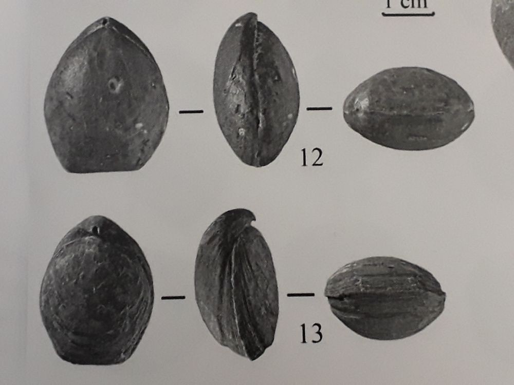

Le ‎28‎/‎01‎/‎2019 à 11:44, coxoceras a dit :
Cincta cor ou Zeilleria quiaiosensis ?
Ca ressemble à Lobothyris punctata (ci-dessous) au niveau de la forme générale mais:
- le foramen m'a l'air bien plus petit (c'est peut être ce qui a fait que Coxoceras à pensé à Cincta)
- on ne retrouve pas la forme triangulaire de la partie apicale de la coquille
- l'area est bien plus exposée et les crêtes latérales bien plus longues.
Par ailleurs, j'ai trouvé ceci, originaire d'Evrecy (Domérien): https://terra-paleontologica.com/Zeilleria-mariae-DORBIGNY mais la détermination est-elle correcte?
Et enfin, une bestiole du nom de Zeilleria faurei Toarcien sup-Aalénien inf.: https://strata.fr/pdf/strata2013-2-47-quercy-brachiopodes.pdf
A suivre...

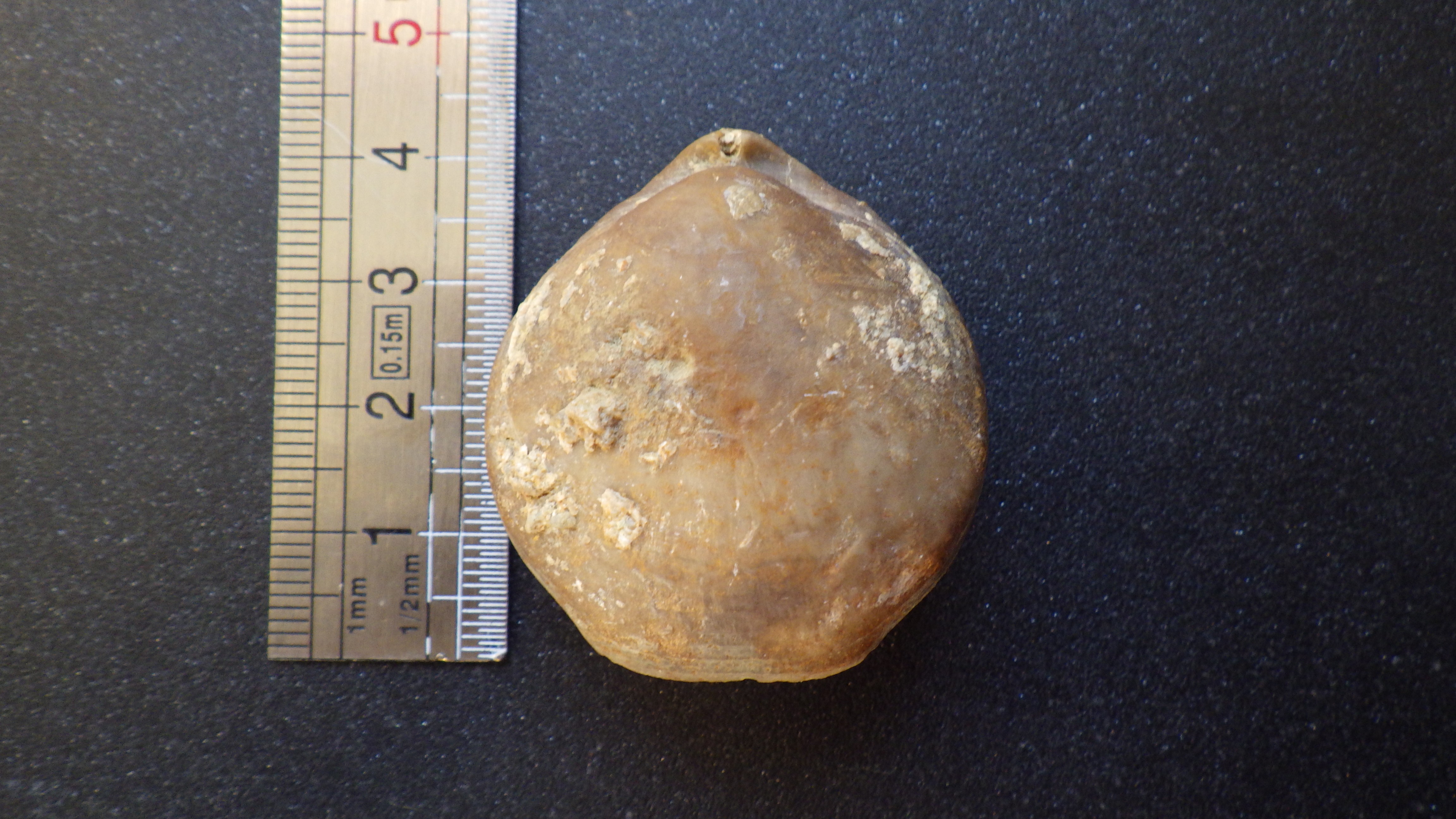

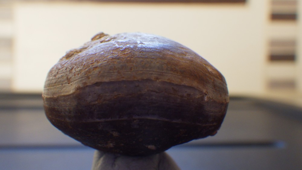

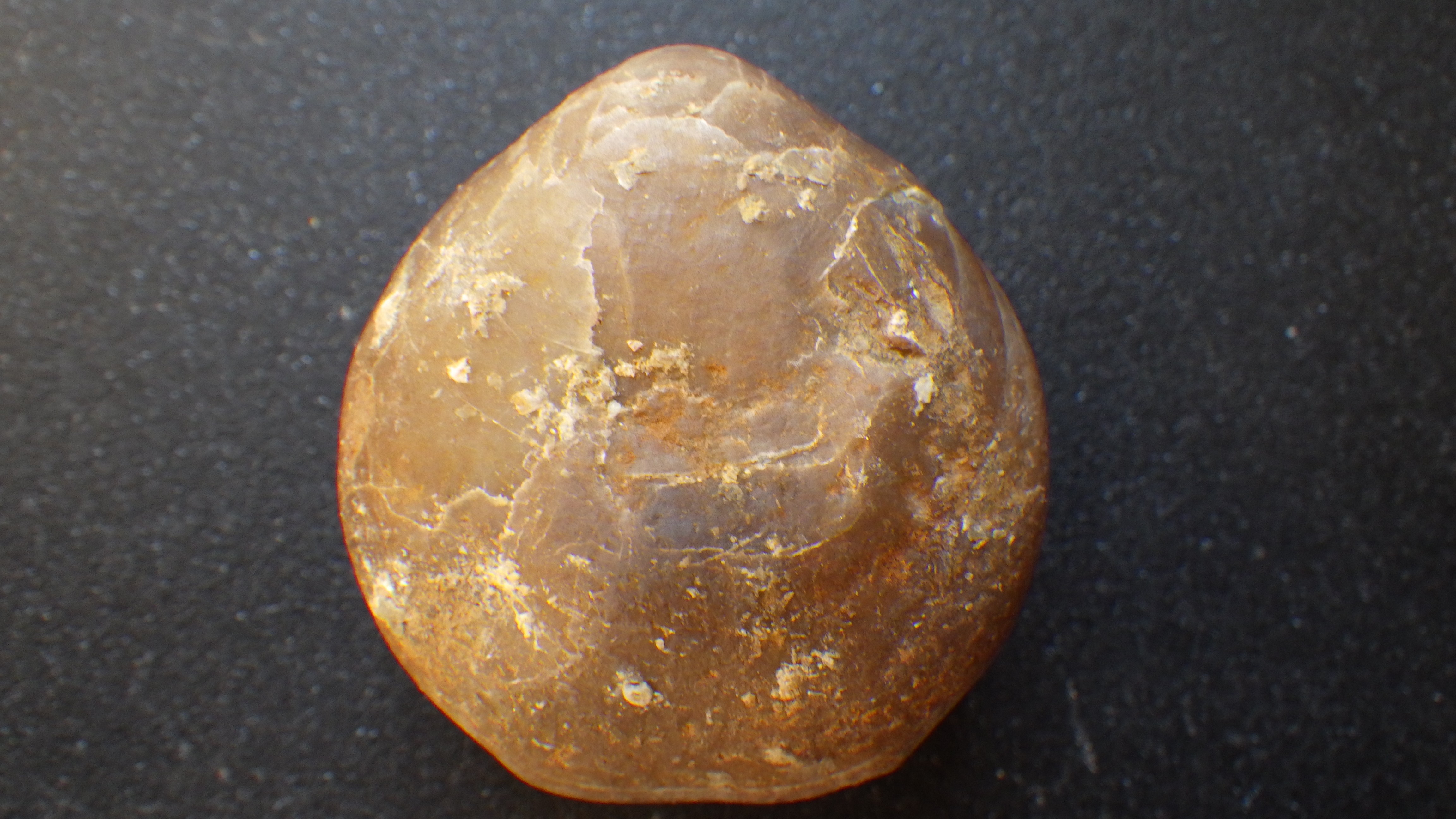

Voici de nouvelles photos, plus détaillées et spécimen par spécimen.
Résumé des remarques précédentes : les 3 brachiopodes suivants seraient du Pliensbachien de Fresney le Puceux 14. Famille des Zeilleria envisagé.

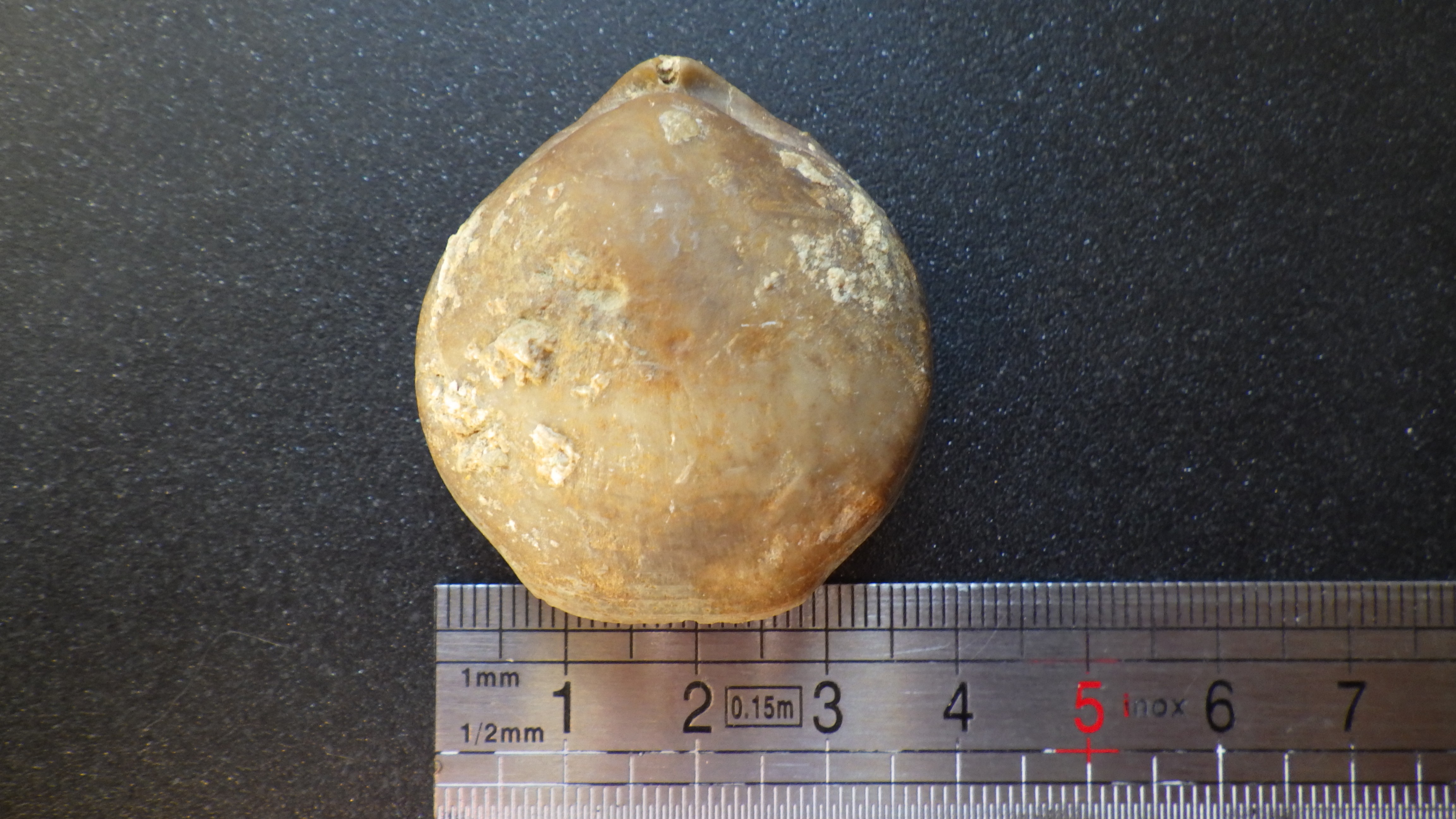

Spécimen N°1 : longueur 38 / largeur 35 / épaisseur 24
les 6 photos suivantes avec ( tentatives de ) descriptions concernent le spécimen N°1. N'hésitez pas à les corriger.

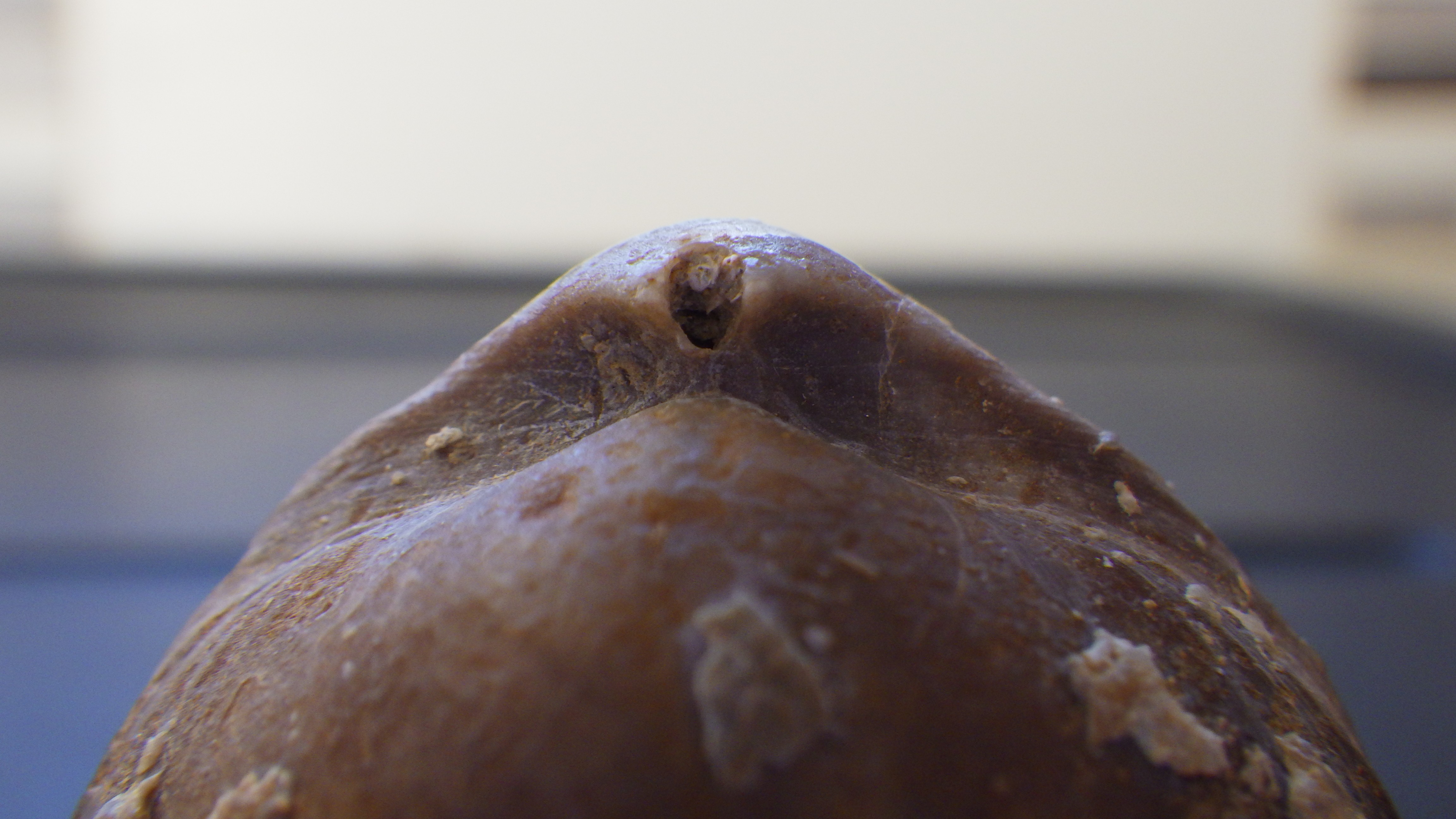

Valve dorsale + longueur. forme pentagonal
Valve dorsale + largeur
Valve ventrale
Commissure latérale : a décrire exactement. Je dirais inflexion légère.
commissure frontale : rectimarginée
crochet : subcrotaliforme / foramen : moyen / Position du foramen par rapport aux  carènes latérales : mesothyride

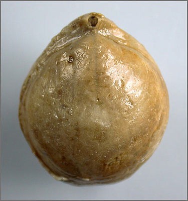

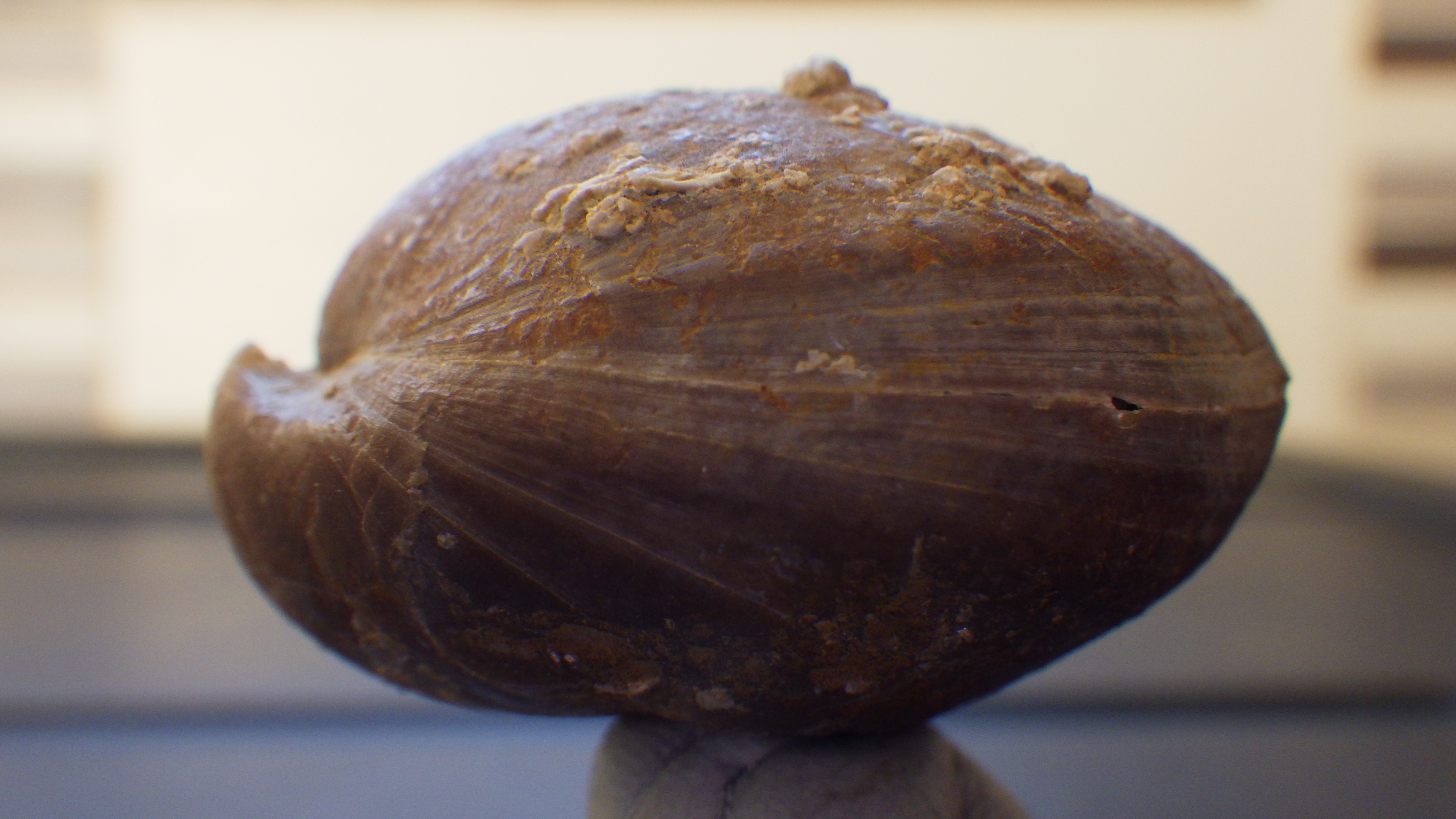

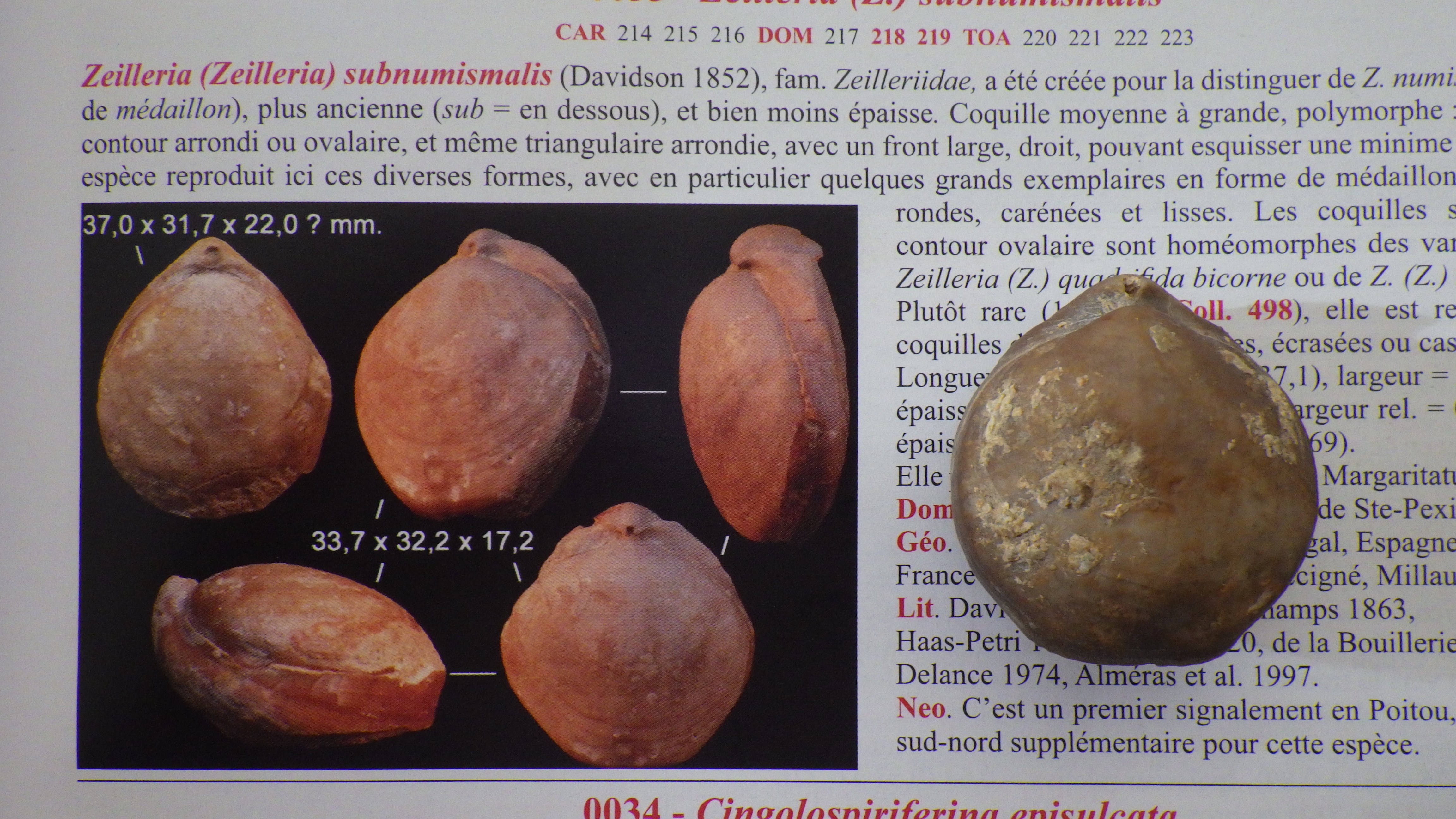

Pas toujours facile, je le reconnais de se baser sur des photos. Mais pour les avoir en main, je trouve que les spécimens présentés sur le lien que tu nous propose sont différents au moins sur trois points essentiels. D'abord ceux du MHN sont bien plus globuleux que les miens. La proportion hauteur / largeur. Rappelons que les miens sont quasi aussi long que large. Et le crochet bordé de carènes bien marquée sur mes spécimens. Après la variabilité de l'espèce peu il expliquer cela ?
Z.subnumismalis est citée dans la faune trouvée par Rioult, P86 notice du BRGM zone de Fresney le Puceux. ( avec Z.sarthacencis, mais de dimensions moindres )
Et en Normandie par Minot, et pourrait collé tant aux dimensions, que pour la datation. ( Les brachiopodes jurassique du Poitou ).

Disons que pour l'instant on se rend compte que ce que voit Almeras et ce que voit Minot, ça n'est pas toujours pareil. C'est le cas pour les Sphaero et c'est aussi le cas pour les Zeilleria. Pour Almeras, il n'y a pas de subnumismalis en Normandie (voir le doc que je t'ai envoyé quand ce fil débutait). Ajoutes à ça la variabilité intraspécifique...
Les notices des cartes géol (Bayeux comme Villers Bocage) des années 2000 mentionnent subnumismalis en reprenant les déterminations de Rioult (ça commence à dater). Mais ne mentionnent pas mariae (tiens donc?).
