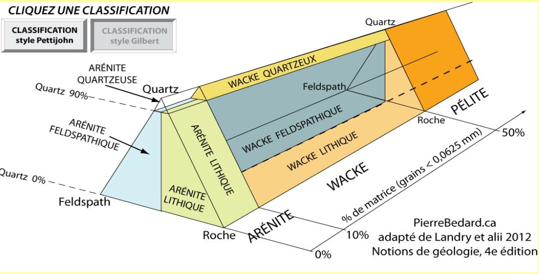

Les wackes font partie des grès il me semble :
" Les grès sont divisés en arénites et en wackes, selon la proportion de matrice (particules <0,0625 mm). Les arénites contiennent entre 0 et 10% de matrice et les wackes entre 10 et 50% de matrice. Au-dessus de 50% de matrice, la roche n'est plus considérée comme un grès et se classe alors comme pélite. "
Oui, mais la proposition est incomplète. Elle devrait être:
Les grès sont divisés en arénites quartzeuses et en wackes quartzeux.
Autrement dit, le terme grès ne correspond qu'au prisme triangulaire du sommet du diagramme (ici avec une limite à 90% de quartz)

La classification que tu montres :

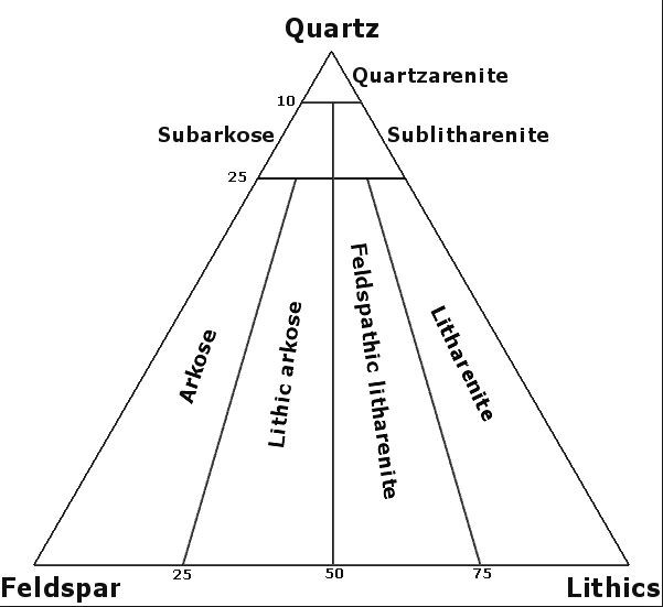

On peut aussi passer sur la classification figurée ci-dessus ou sur celle de Folk (ci-dessous). Pour cette dernière l'idée traditionnelle du grès (riche en quartz) est à plus de 75% de quartz (85% pour le dico et 90% pour Petitjohn...)
Si on place l'exemple d'Akira là-dessus, on arrive sur arkose en considérant 35% de quartz et subarkose si on considère les 10% de F. Pas terrible, hein?
Bon, je crois que vous aurez compris pourquoi je préfère ne pas utiliser le mot grès (dont les définitions, on l'a vu, sont quelque peu incertaines) pour une roche comme celle d'Akira à cause de l'idée quartzeuse qu'elle embarque. Donc attention à quel public on s'adresse.
