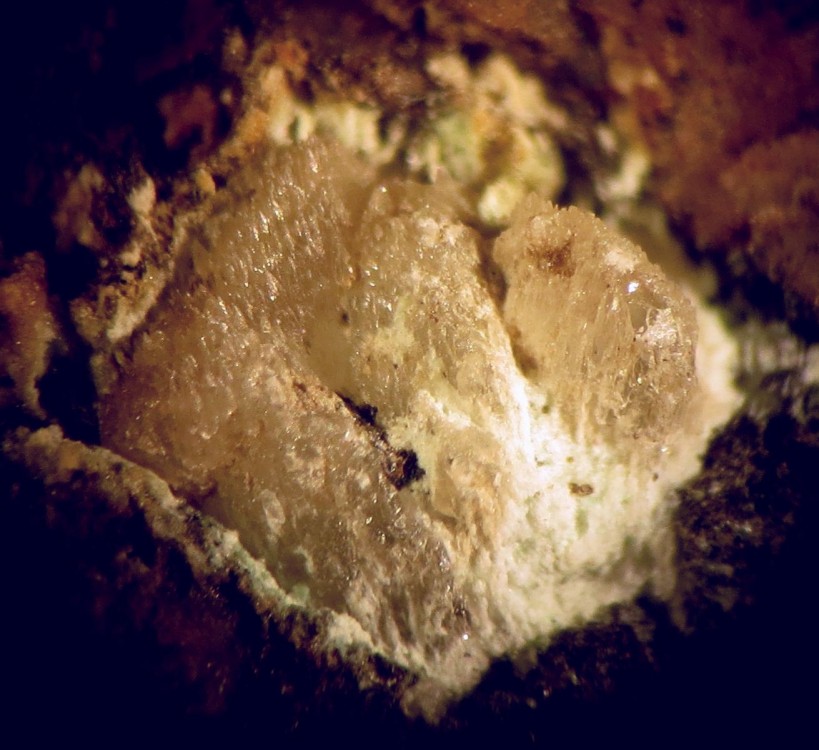

J'ai récupéré une stolzite de Framont Grandfontaine (Alsace), cependant, le minéral en question me fait douter... Un  ami m'a émis le doute à cause du plus gros cristal, qui ne colle pas du tout à la cristallisation de la stolzite, il s agirait peut être d'une...

Voici le cristal qui pose problème au premier plan, sur le second plan( un peu flou) il y a une autre cristallisation tabulaire, qui se rapprocherait de la stolzite .

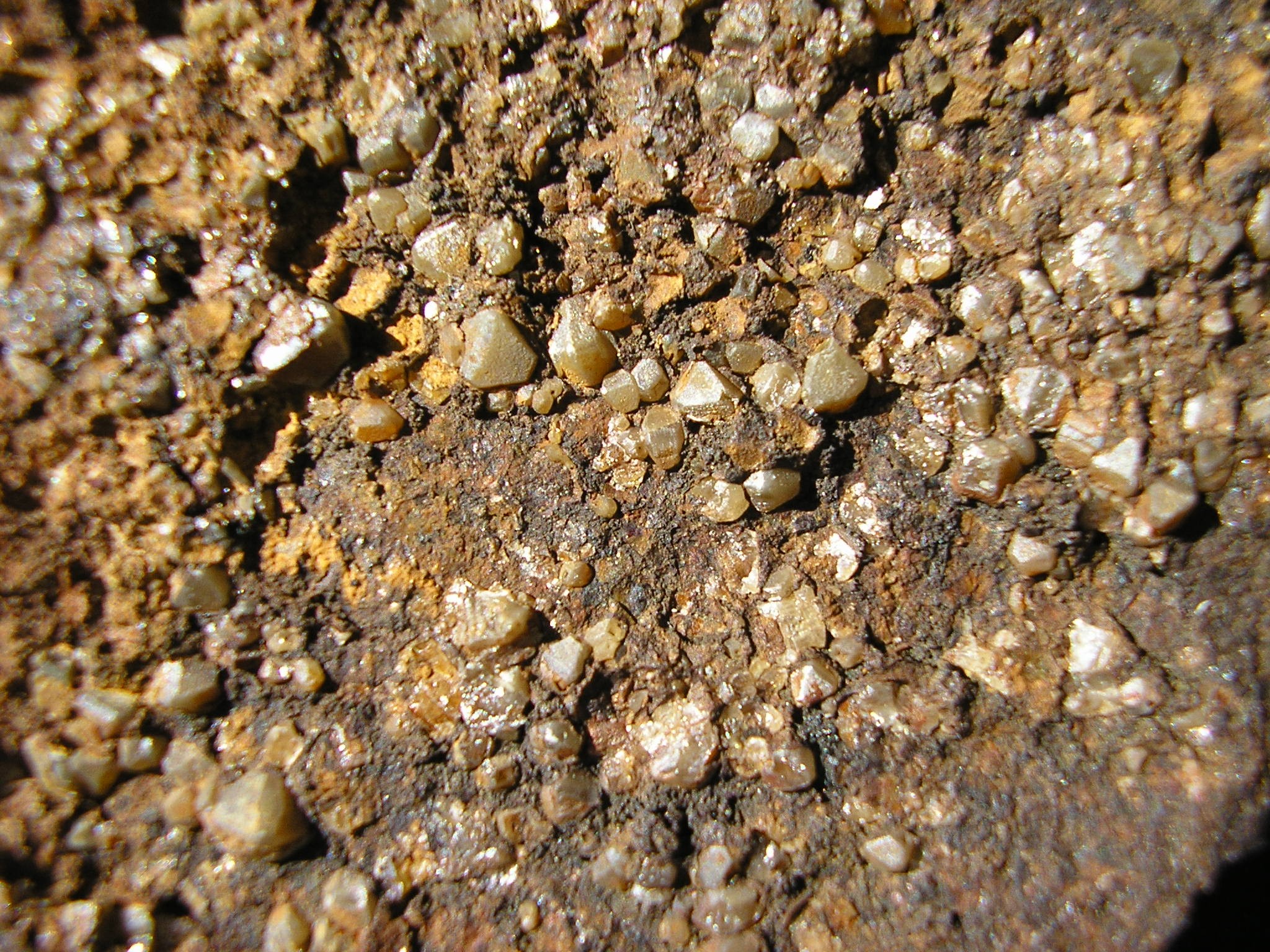

une vue d'ensemble des cristaux

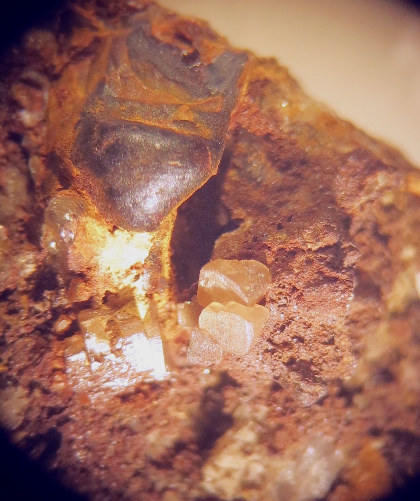

et d'autres cristaux
éclat résineux, couleur grise, se raye très facilement avec le fer.
le spécimen mesure 1,6/3,6/1,7 cm.
Ce qui est sur, le spécimen provient de la mine jaune, la gangue est ultra typique.

éclat et couleur correspondent bien !
Les cristaux de la mine jaune forment en général des bipyramides aux pointes tronquées formant souvent au sommet un creux.
Elles ne sont pas forcément fluorescentes.
A priori c'est bien de la Stolzite.
