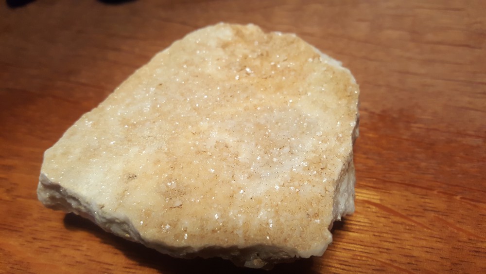

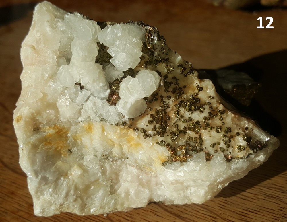

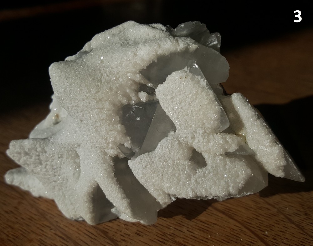

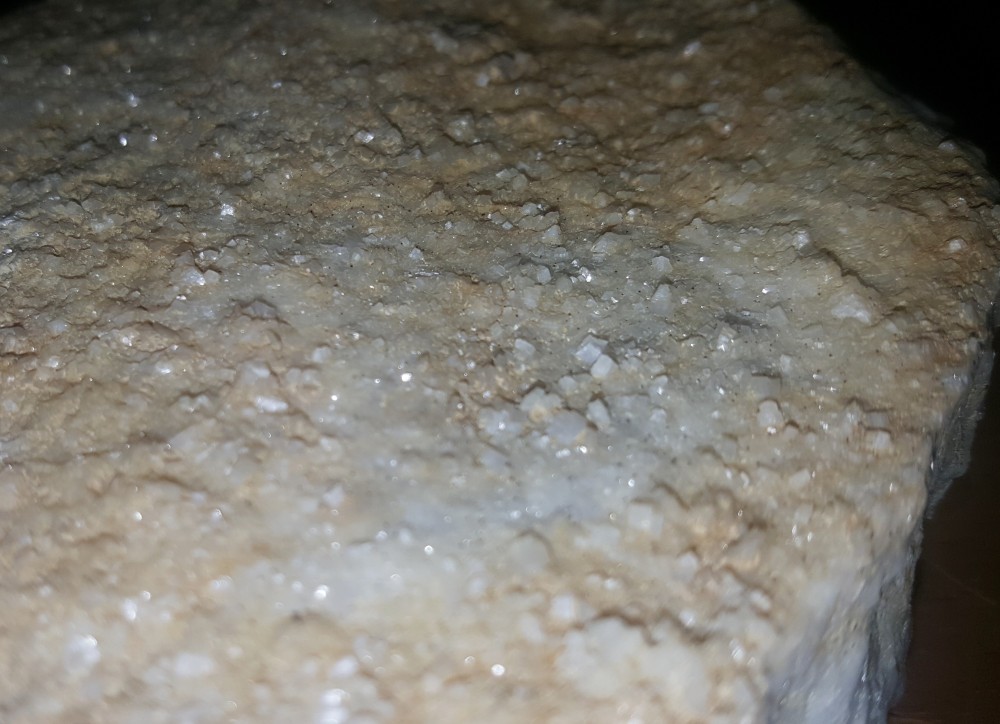

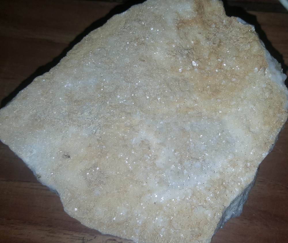

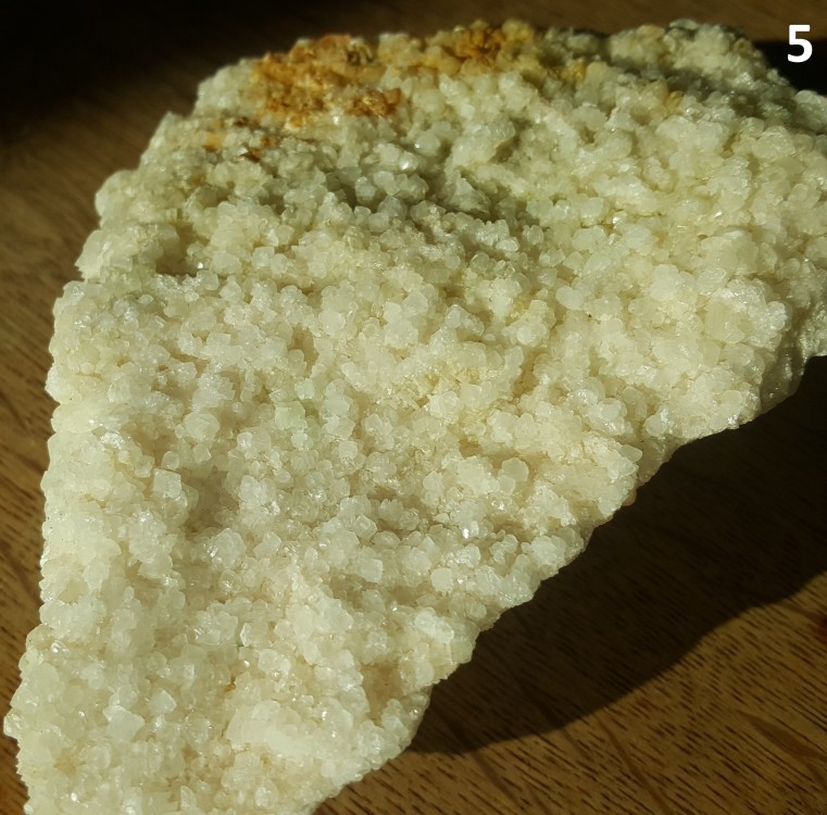

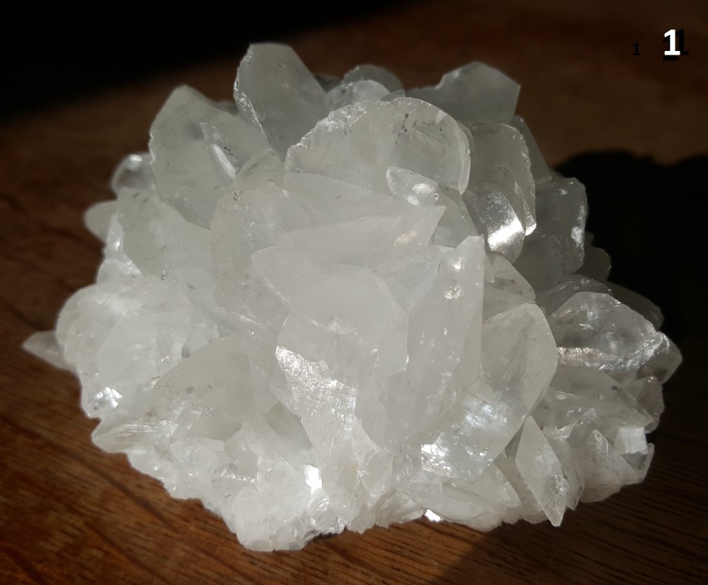

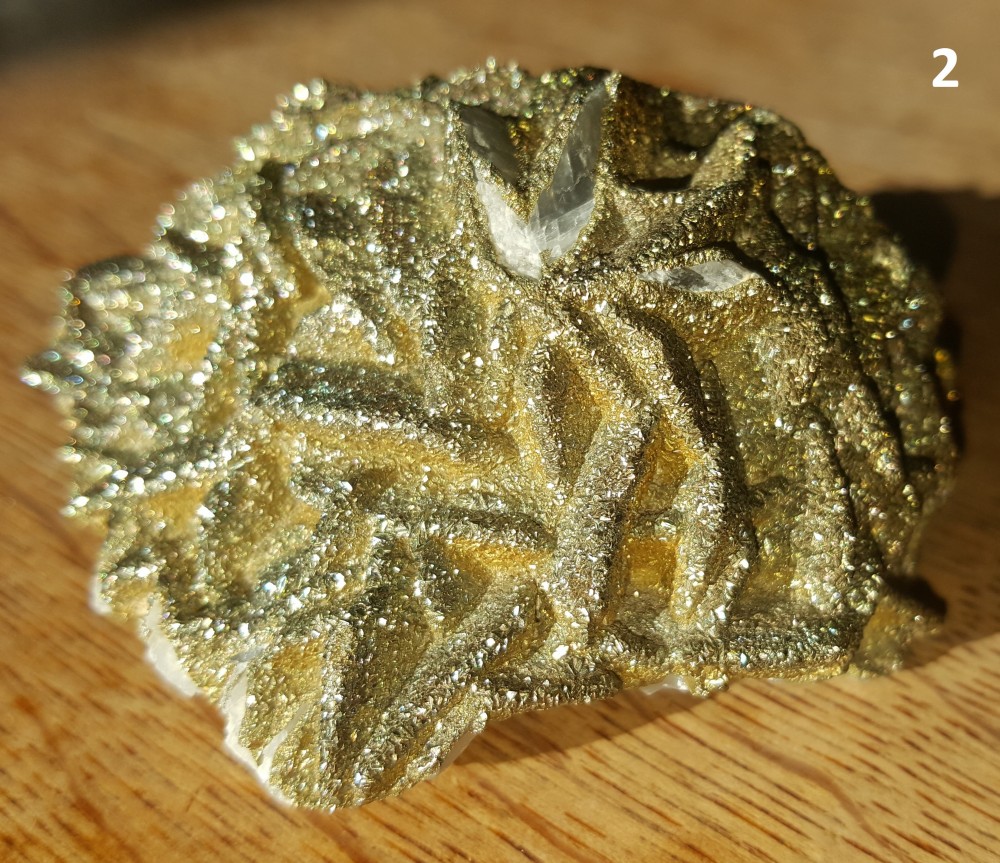

Bonjour et bonne année à tous. Je me permet de vous soumettre un lot de minéraux acquis dans une brocante récemment.

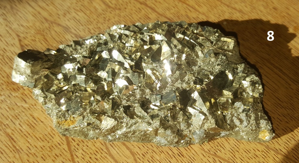

- La 2 me fait penser à la 1 avec des cristaux de pyrite

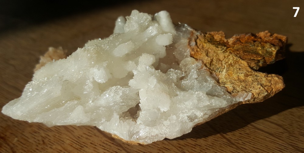

- La 7 : aragonite ?
- La 8 : je vote pyrite

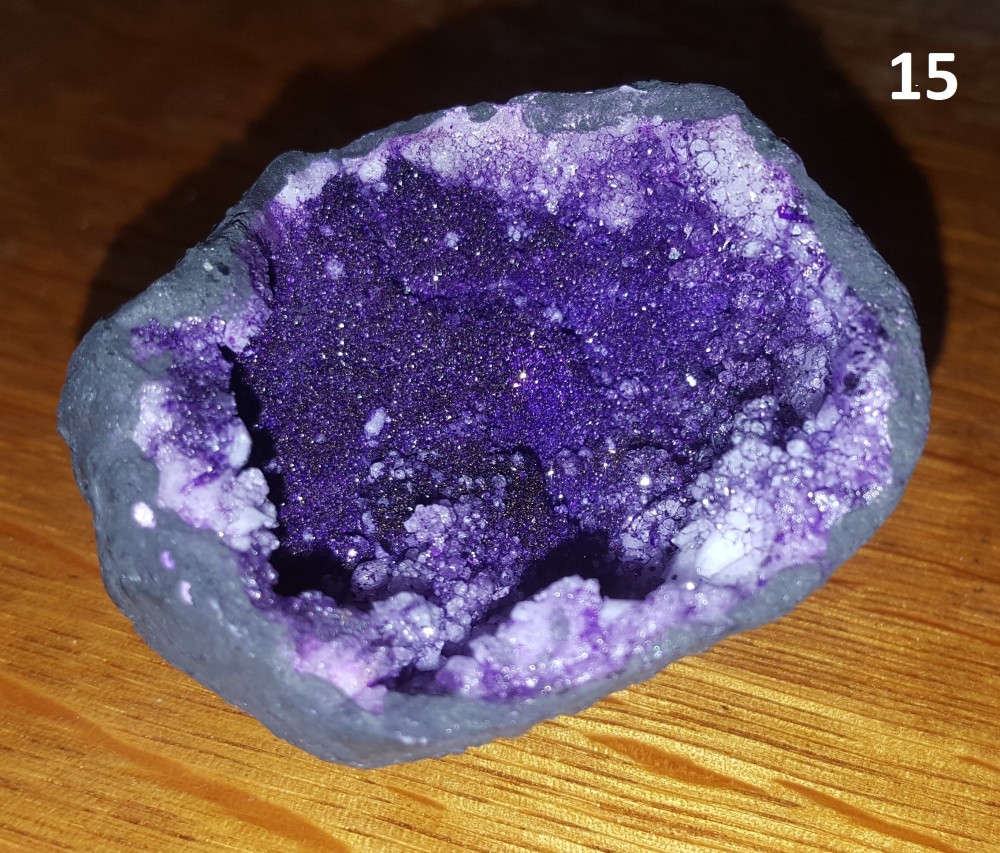

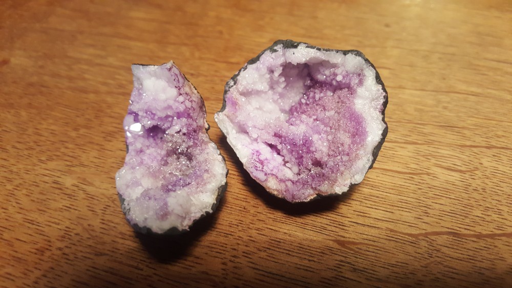

- La 15 est une petite géode que l'on m'a offerte, je ne sais pas ce qui a pu lui arriver... jet de peinture ou bain de teinture ... mais ça sent fort le fake. Si vous avez une astuce pour retirer ça je suis preneur ( le bain d'eau ne fonctionne pas )
Merci d'avance. Cdlt

1et 2  :  Pourquoi pas baryte-calcite ou rose gypse  ?  Avec pour la 2 de la pyrite biensur.

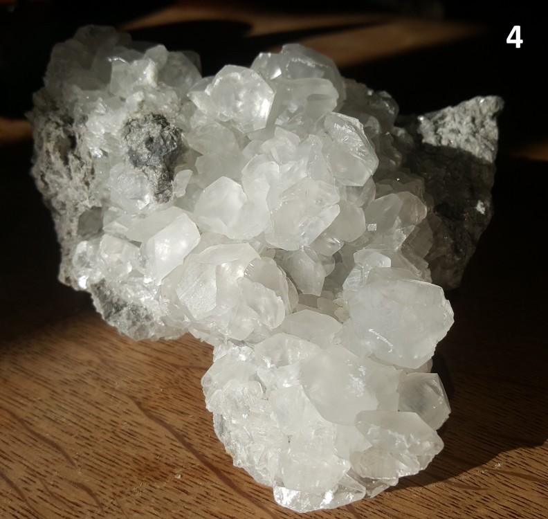

4 et 5 je dirais calcite.
7 peut etre du gypse

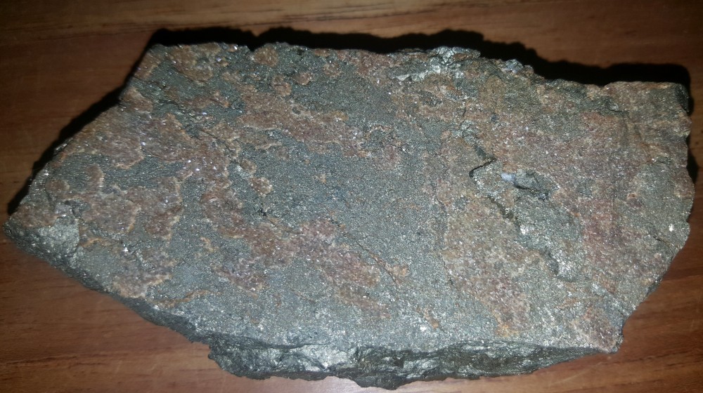

8 pyrite a coup sur

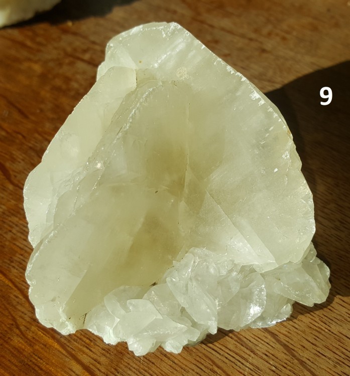

9 je pense a de la fluo ou de la  calcite

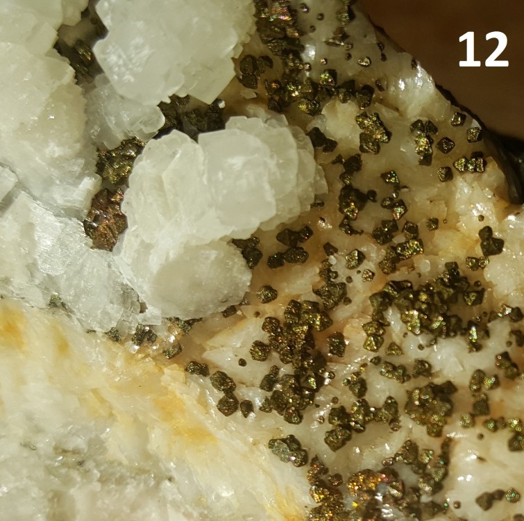

11-12 pyrite sur calcite
15 je pense au fake aussi mais je n'est pas d'astuce desoler !
Pour tout les calcites un petit test a l'acide serrait revelateur !
Je ne suis pas experte donc il se peut que d'autres vous avance bien d'avantages et me corrige  : )
tout cela semble bien provenir de Roumanie, de la région Maramures,  mine probable Cavnic

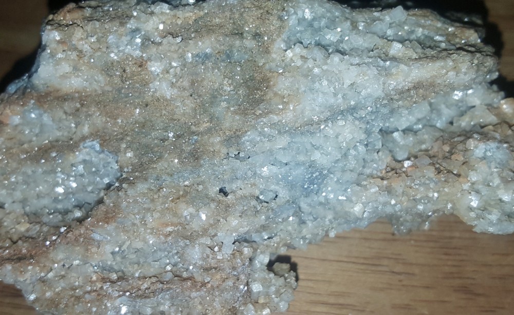

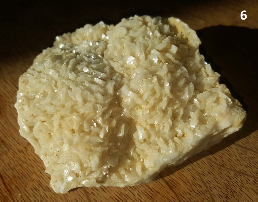

  la 6 dolomie rose  un classique là bas !
une goutte d'HCl  si effervescence : calcite
un test UVL  si fluorescence rose  : Manganocalcite
la 15 bizarre   la couleur trop bleue   autre  photos nécessaires avec  éclairage différent

Pour aider il faudrait faire des tests de base (une goutte d'acide) sur certaines 3-5-11-12-13-14
1 Calcite
2 Calcite recouverte de Pyrite, Salsigne - Aude
4 Calcite
6 dolomite, il faudrait une photo arrière
7 Aragonite
8 Pyrite
9 Calcite
10 Aragonite
11 Pyrite cubique en association
12 Pyrite octaédrique en association
15 Artisanat Marocain à l'encre de Chine, on ne distingue pas la cristallisation si cela raye le verre, c'est du quartz et pour supprimer l'encre, il faut la mettre dans l'acétone.
7 Aragonite

9 Calcite

Bonsoir , tout d'abord merci pour vos réponses. Pour la provenance je n'ai pas eu de précision mais la brocante était à Carcassonne (" Calcite recouverte de Pyrite, Salsigne - Aude" ) ça collerait avec ce que vous m'annoncez. :)
J'ai effectué quelques test HCl
3 - Réaction sur les deux types
5-  Réaction
11- Pas de réaction
12 - Pas de réaction sous les pyrites mais réaction des cristaux en haut à gauche

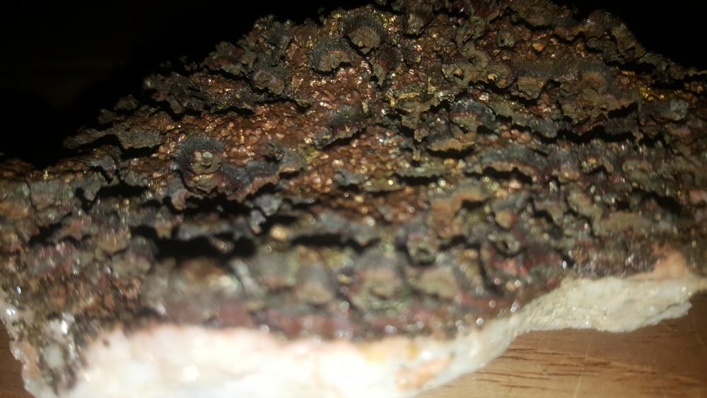

13 et 14 -  Pas de réaction.
15- effectivement l' acétone a pris une couleur violet foncé et a beaucoup éclaircie la géode qui n'a malheureusement pas survécu ( elle s'est scindée en 3 morceaux, peut être était elle déjà fendue )
6 - je vous joint la photo arrière de l'échantillon
Il y a 2 heures, Neros09 a dit :
Bonsoir,
Elle était surtout recollée en plus d'être colorée !
Bonjour Neros,
Avec les tests, on va dire:
  3 et 5 calcite
  6 pourrais-tu faire une photo arrière nette et regarde bien s'il n'y a pas d'autres petits cristaux avec, prends une
     photo du dépôt jaunâtre qu'il y a par endroits sur la pièce.
  8 prends une photo arrière, l'association qu'il y a avec? mets-y une goutte d'acide.
11 et 12 dolomite - pyrite - calcite
13 l'irisation, c'est de la pyrite? on voit pas bien.
14 dolomite, pourrais-tu faire une photo arrière
15 maintenant que l'acétone à fait son nettoyage, on voit que c'est du quartz dans la géode et comme le
     souligne Michel, elle a été recollée avant d'être teintée.
Pour moi dans un premier temps 1-2-3-4-7-9-10 proviennent de Salsigne.
:hi:

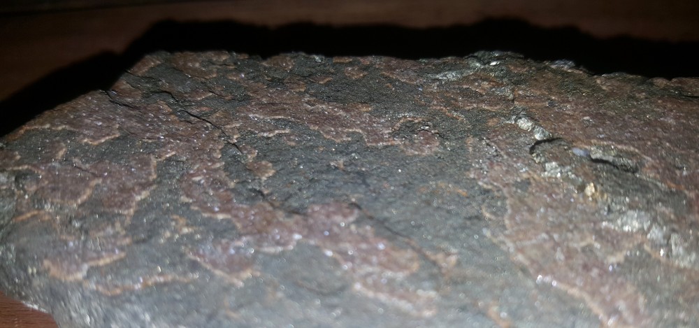

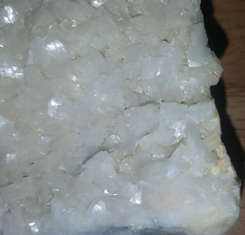

Bonjour ça fait un moment que je n'ai pas mis le nez dans ma collection mais voici les photos qu'il manquait. Un grand merci pour l'identification des autres minéraux.
en premier le dos de la pyrite 8
la dolomite 6 les photos arrière ( il y a effectivement de petits cristaux ), pour le dépôt jaunâtre j'ai essayé au plus près mais ce ne donne pas grand chose
la 13 je ne sais pas du tout il y a de la pyrite oui je pense mais les sortes " de bulles éclatées  avec le trou au centre " , j'ai essayé de photographier de plus près . j'ai également mis une photo de l’arrière.
Bonsoir,
La dolomite 6 provient de Trimouns - Luzenac - Ariège
La  pyrite 8 je ne vois pas d'où elle peut provenir, Salsigne?
La 13 pyrite oxydée mais la provenance?
La 14 il y a pas des petits quartz avec?
