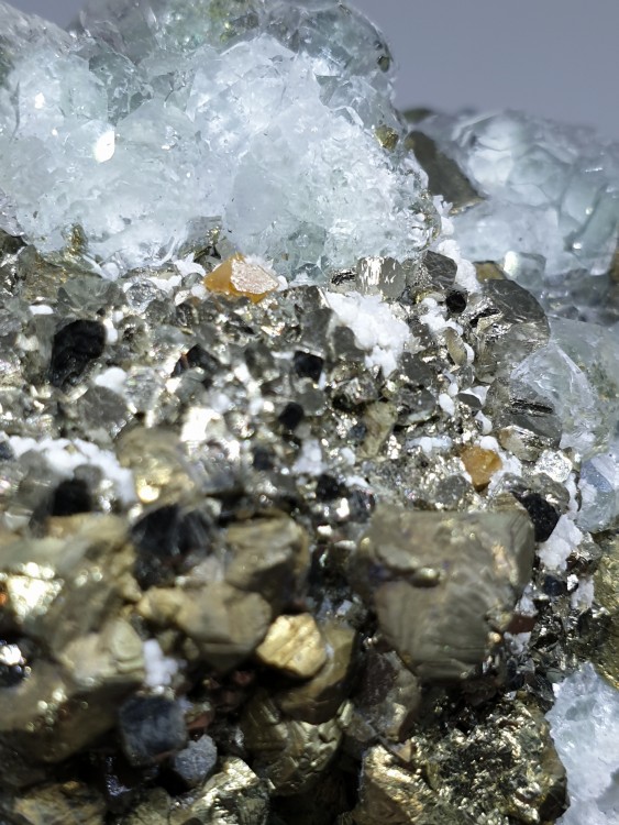

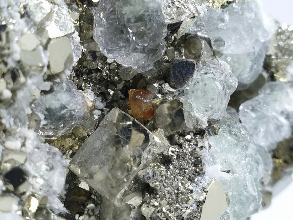

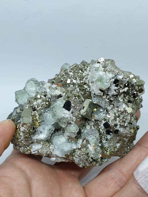

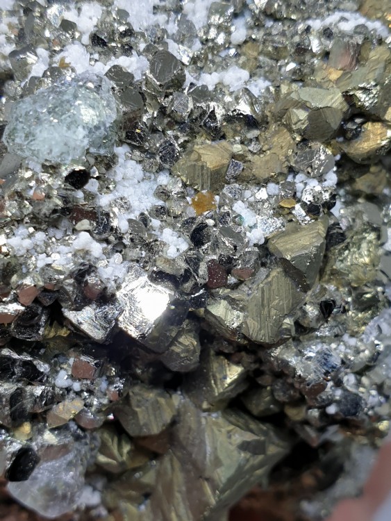

En rangeant ma vitrine j'ai trouvé quelques cristaux orangés sur la pièce suivante que je n'arrive pas à identifier.
C'est une pièce représentative du pays, avec une fluorine bleu-vert, pyrite et chalcopyrite:
J'ai pu trouver 4 cristaux, dont 3 petits (2 ou 3mm) et un plus gros (5mm).
Le gros:
Les plus petits:
20190105_170712.thumb.jpg.499aff7a0f3fddadb07df54890e67ee1.jpg20190105_170734.thumb.jpg.9a37855b98fa28518f6410adde165bac.jpg
Les cristaux semblent être des bipyramides tétragonale.
La pièce en elle-même vient de la mine de Huanzala.
Qui pour de la Scheelite?
Merci d'avance pour votre aide!

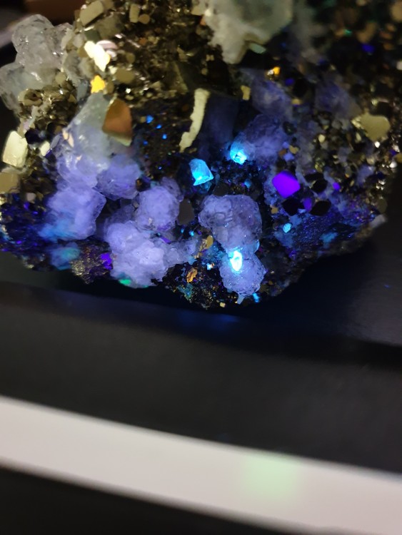

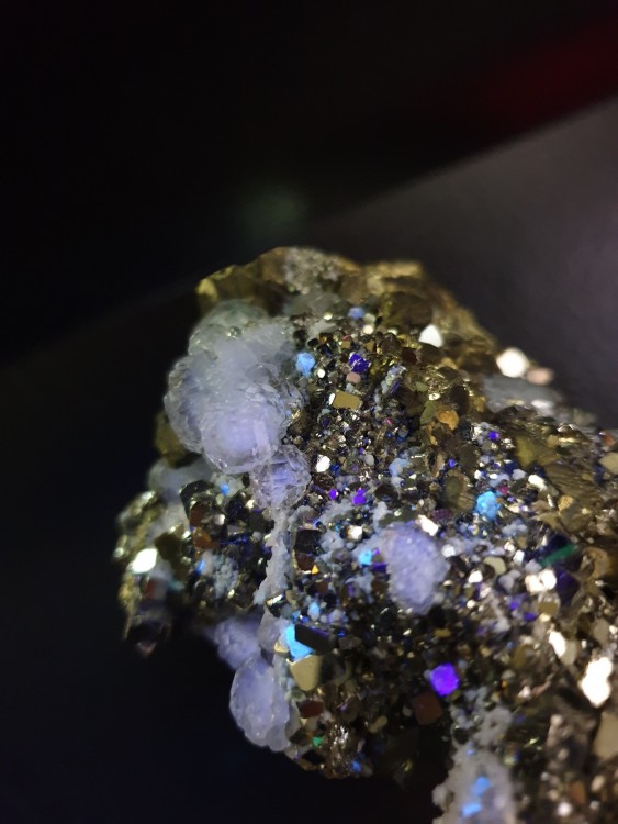

ça ressemble bien à de la scheelite  vue  le voisinage et le site.  Indispensable d'expose à UV courts   petites lampes pas cher dans les bourses ; attention ! N'achetez pas de lampe émettant  un rayonnement bleu visible  , vous  devez ne rien voir comme rayonnement  et l'observation se fait  dans l'obscurité; si scheelite  fluorescence  blanc-bleu.
