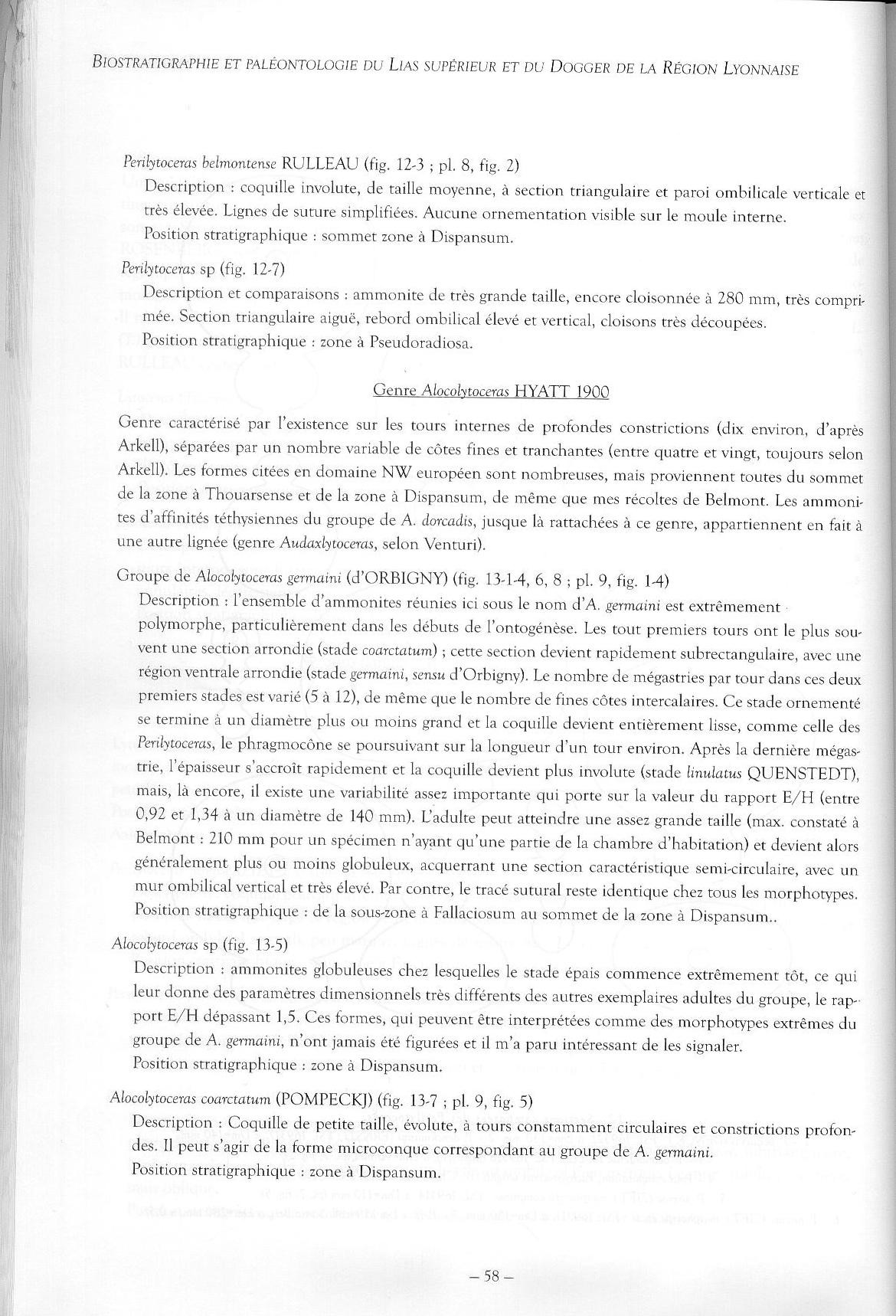

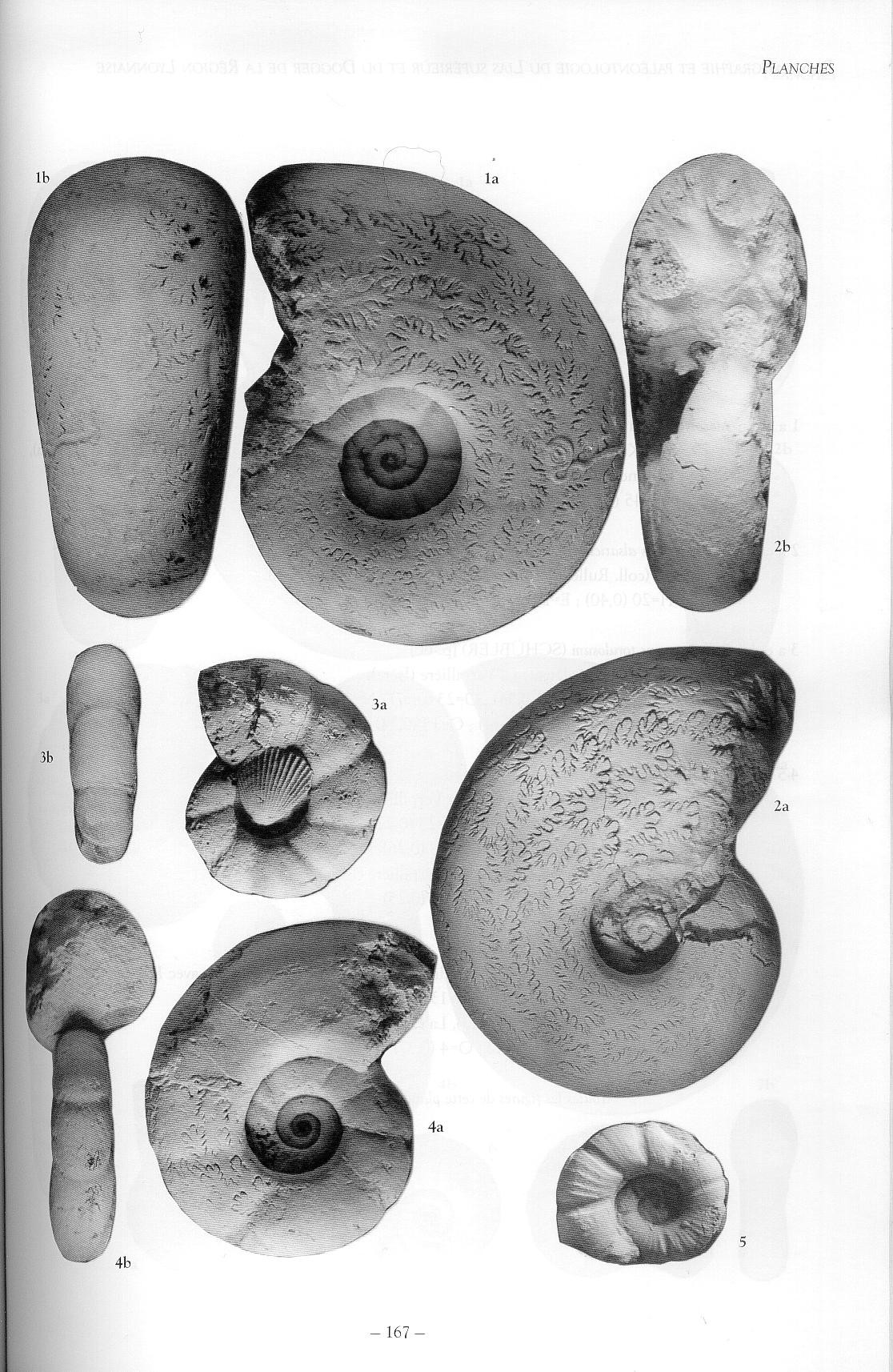

Ah... ça se complique! La photo montre bien un net accroissement de diamètre après la dernière constriction (ou mégastrie) ce qui est plutôt un caractère de germaini. Dommage qu'il n'y ait pas une vue de la section mais j'ai l'impression que pour les flancs plats, ça n'est pas ça.
L'argument de l'extension verticale ne me semble pas être décisif: germaini est aussi présent dans la zone à Insigne.
On va finir par se demander quel est le critère qui différencie vraiment les 2 espèces...
Peut-être que PYB et ses connaissances pourraient nous aider sur ce coup.

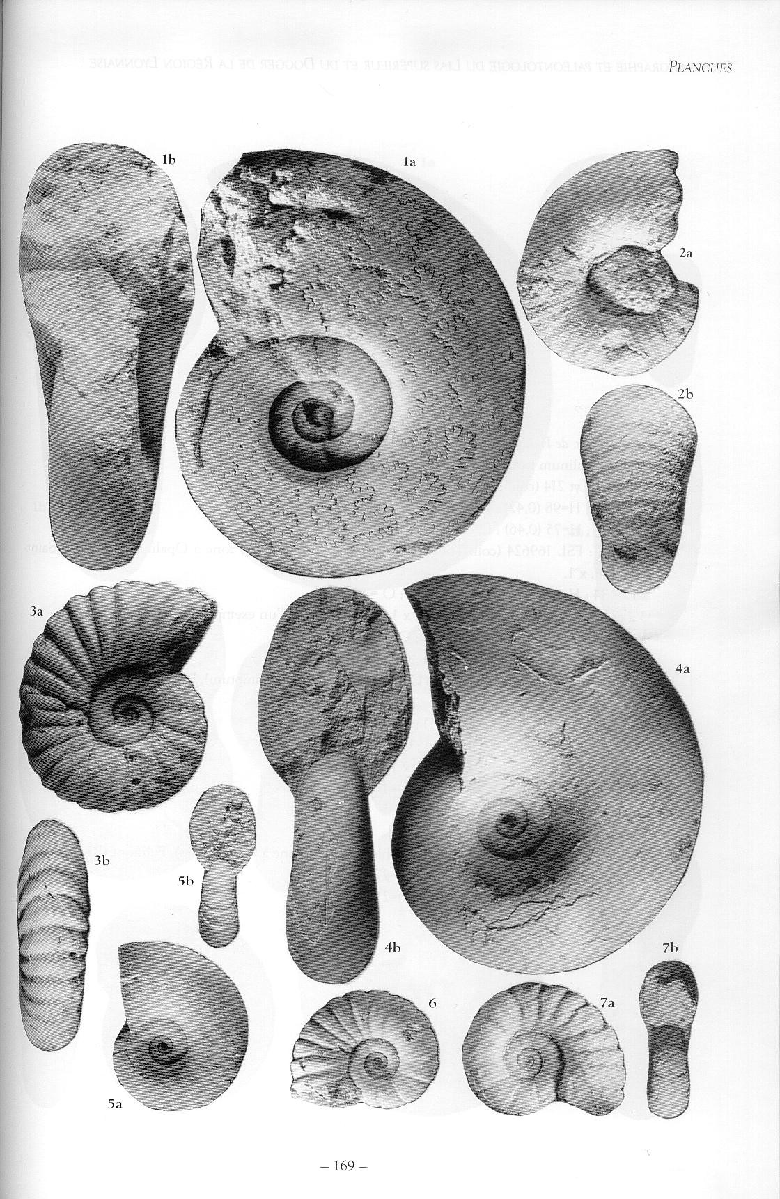

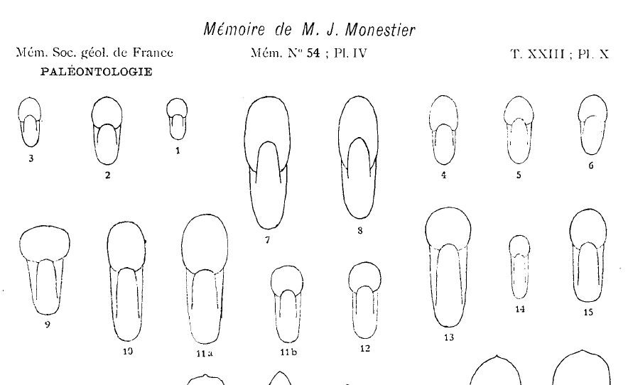

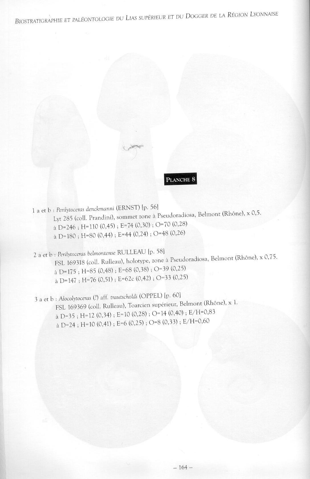

Si on a un schéma des sections sur la dernière planche. C'est la figure 10 qui correspond à l'Aloco n°1.
Il y a aussi sur la même planche que le n°1 un autre "Lytoceras pseudo-trautscholdi" mais celui ci n'a pas sa section correspondante.

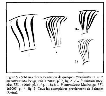

Pseudolillia emiliana me semble OK aussi:
1246176649_emiliana1.JPG.db31f869157cb5f7296b7bf26ec64285.JPG694321230_emiliana2.JPG.e7805e0bf07c7c9916f9ef4d9b326a2e.JPG
1007164465_emiliana3.JPG.996b071f44f3a64a645c0072d21a31e1.JPG905099071_Emiliana4.JPG.460d9f5d741db6c07e06040018d4d506.JPG

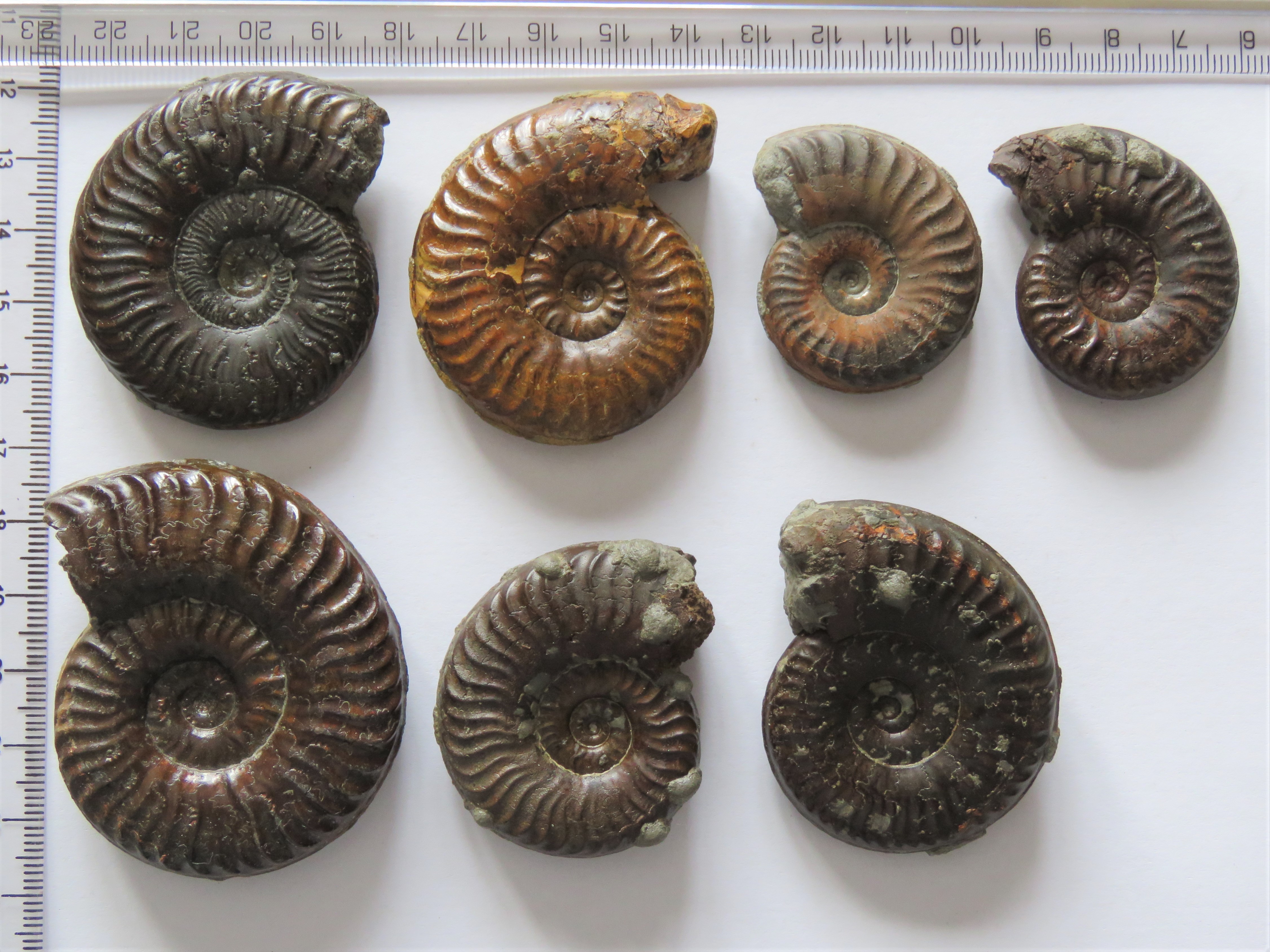

Les 2 exemplaires en bas à gauche sont aveyronnaises, les autres lyonnaises. Repris d'un article de Rulleau sur le genre Pseudolillia.

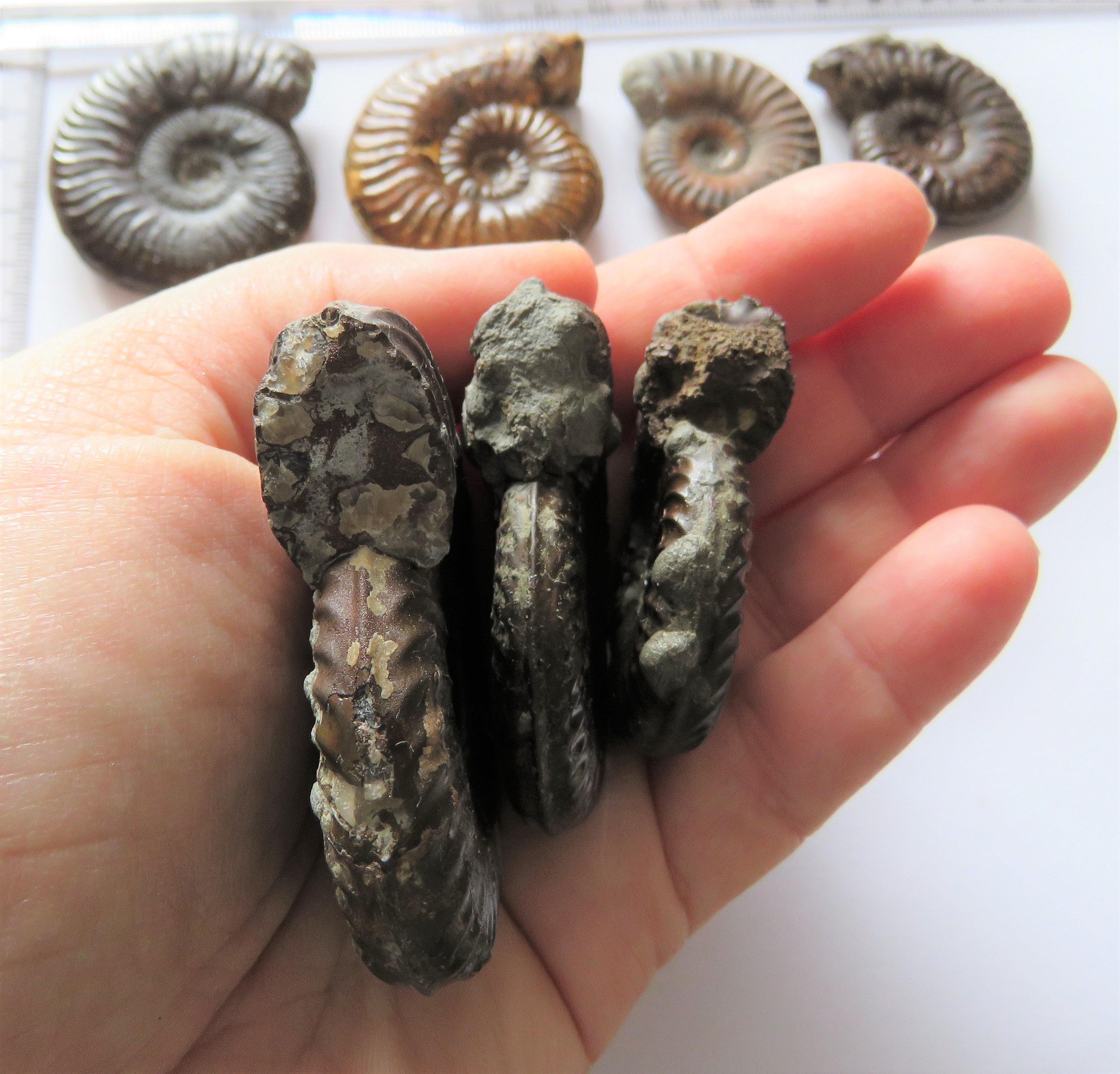

@KLOKLO81Arieticeras? Déjà qu'on a de la peine avec le Toarcien. Ce serait bien de présenter les bestioles comme Gryph avec vue ventrale et vue de la section.
En attendant: https://www.researchgate.net/profile/Christian_Meister2/publication/281090188_MEISTER_C_1989_-_Les_ammonites_du_Domerien_des_Causses_France_analyses_paleontologiques_et_stratigraphiques_Cahiers_de_Paleontologie_du_CNRS_1-80/links/55d44f9f08aec1b0429f67da/MEISTER-C-1989-Les-ammonites-du-Domerien-des-Causses-France-analyses-paleontologiques-et-stratigraphiques-Cahiers-de-Paleontologie-du-CNRS-1-80.pdf?origin=publication_detail
OK pour les vues ventrales et vue de la section, je ferais d'autres photos. Mais ces bestioles ont été trouvées dans sensiblement les m^mes sites des marnes grises de l'Aveyron. J'y ai trouvé aussi des Amaltheus. Merci jjnom pour ce lien.
je ne connais pas l'espece   trautscholdi"       , néanmoins trouvez ci dessous quelques éléments de réflexions , tiré de "       biostratigraphie et paleontologie du lias supérieur et du dogger de la région lyonnaise" louis rulleau 2006

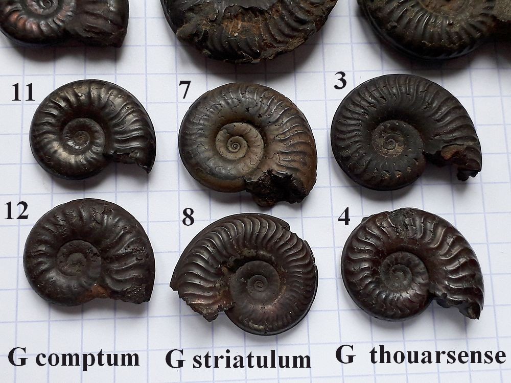

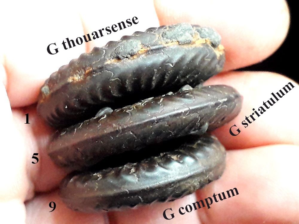

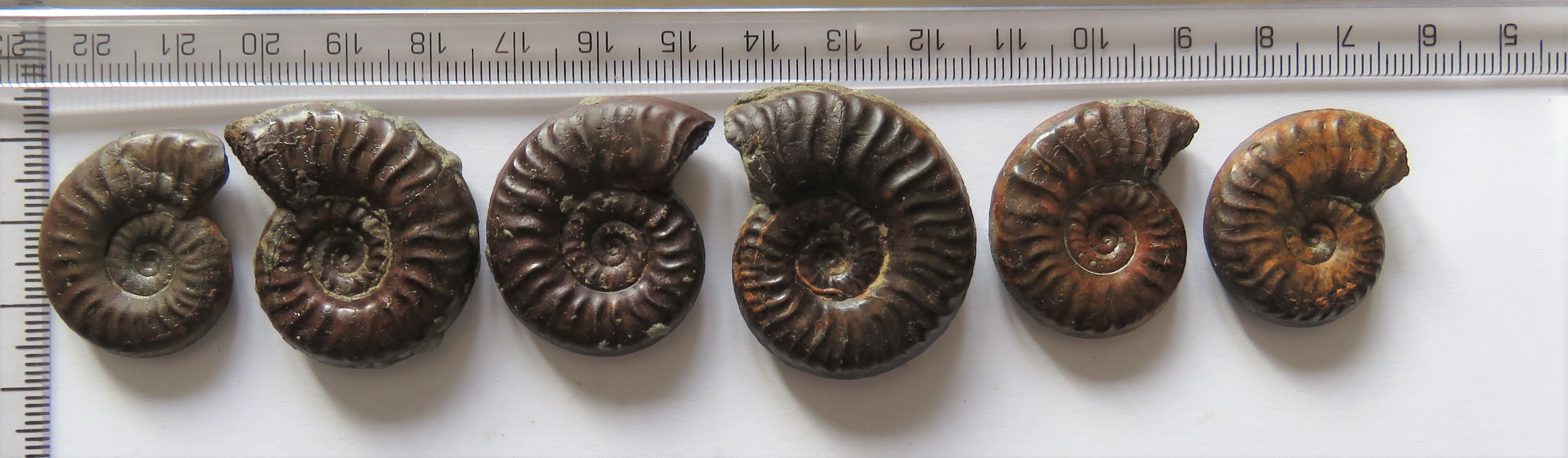

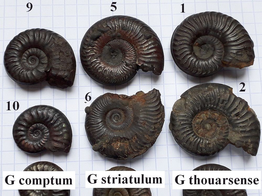

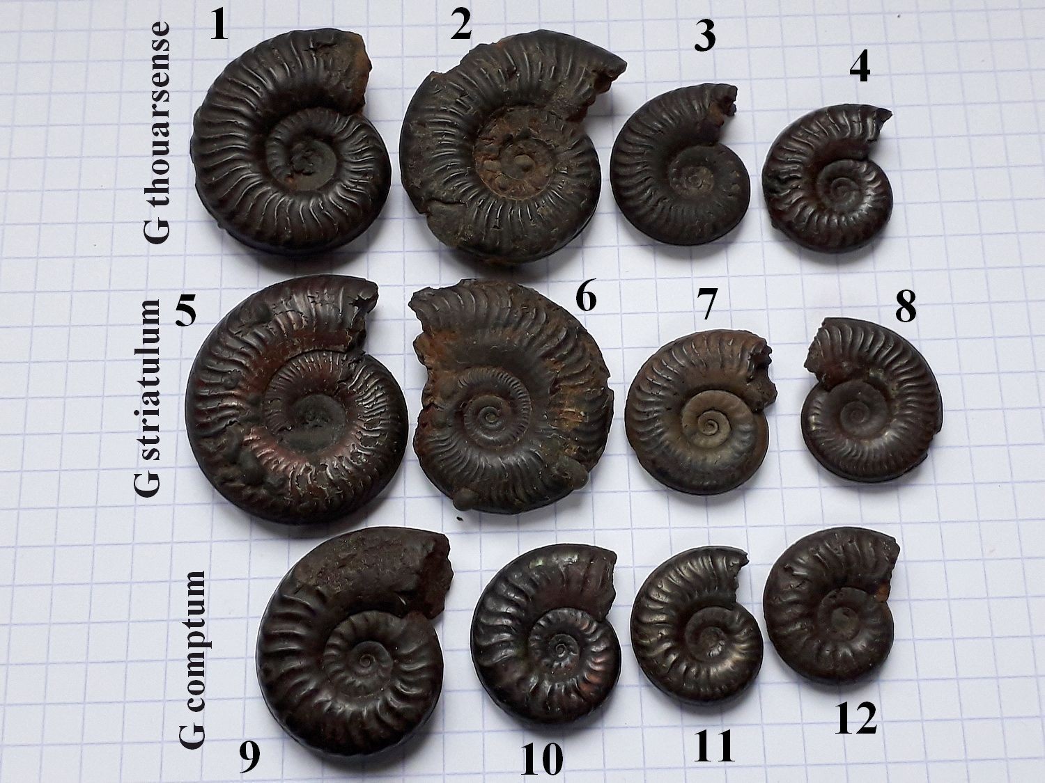

Bon, pas évident de classer les Grammoceras ! Ils se ressemblent tous mais tout en étant légèrement différents.
502026778_GrammoetPseudogrammo2.jpg.627502de638c31a3e547aa028d33ce43.jpg73943451_GrammoetPseudogrammo3.jpg.ca7b8f9ab556727b948978f50cf761dd.jpg
- côtes plus étroites que les espaces intercostaux et projetées vers l'avant sur le ventre: G thouarsense ? :lire2:  Petit problème selon les documents consultés les côtes de G thouarsense seraient fasciculées ou non. :question:
- Côtes fines, presque pas de bandes lisses de chaque côté de la carène : G striatulum ?
(Le spécimen 6 est un peu écrasé.)
- Les 9 à 12 ont les côtes espacées dont quelques unes qui se divisent ou groupées par deux ce qui m'a fait pensé à G comptum.

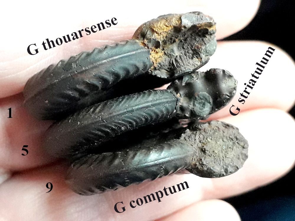

Ce n'est pas très visible sur la photo de groupe alors je rajoute des gros plans.
157847536_GrammoetPseudogrammo1.jpg.c01ada5815c39772a83978085aa14b80.jpg1776728068_GrammoetPseudogrammo1.jpg.c001b1e5e73cd043b9d5bf1d19125a02.jpg
Les clefs de différentiation entre G. striatulum-penestriatulum et thouarsense sont essentiellement:  l'épaisseur, relativement plus forte chez G. striatulum, et la paroi ombilicale qui est plus faiblement inclinée chez G. thouarsense; d'où une section plus haute et plus comprimée. De nombreuses formes de passage existent entre ces deux "pôles", ce qui rend l'affectation de certains individus difficile. Grammoceras comptum se distingue plus nettement, ainsi que G. doerntense, (mais ce dernier serait en fait un pseudogrammoceras, on se demande bien pourquoi ??) en plus de la position stratigraphique de ces deux derniers, plus bas que G. striatulum et thouarsense.
Bonjour.
Pour les Grammo, comme les Pseudogrammo, je renvoie à l'article de Metodiev aux descriptions bien détaillées y compris les pentes des parois ombilicales: https://www.researchgate.net/publication/270718110_Metodiev_L_2002_Grammoceras_Pseudogrammoceras_et_Podagrosites_Grammoceratinae_Ammonitina_du_Toarcien_superieur_dans_la_region_du_Balkan_Bulgarie_Taxonomie_et_biostratigraphie_-_Geologica_Balc_32_2-4_1
Depuis Gabilly 1973, comptum n'est plus qu'un morphotype de thouarsense. On se retrouve donc, la plupart du temps, à choisir entre striatulum côtes fines (comme 5 et 6), et thouarsense côtes fortes.
L'explication du passage de doerntense dans l'équipe des pseudogrammo est donnée dans le même document.

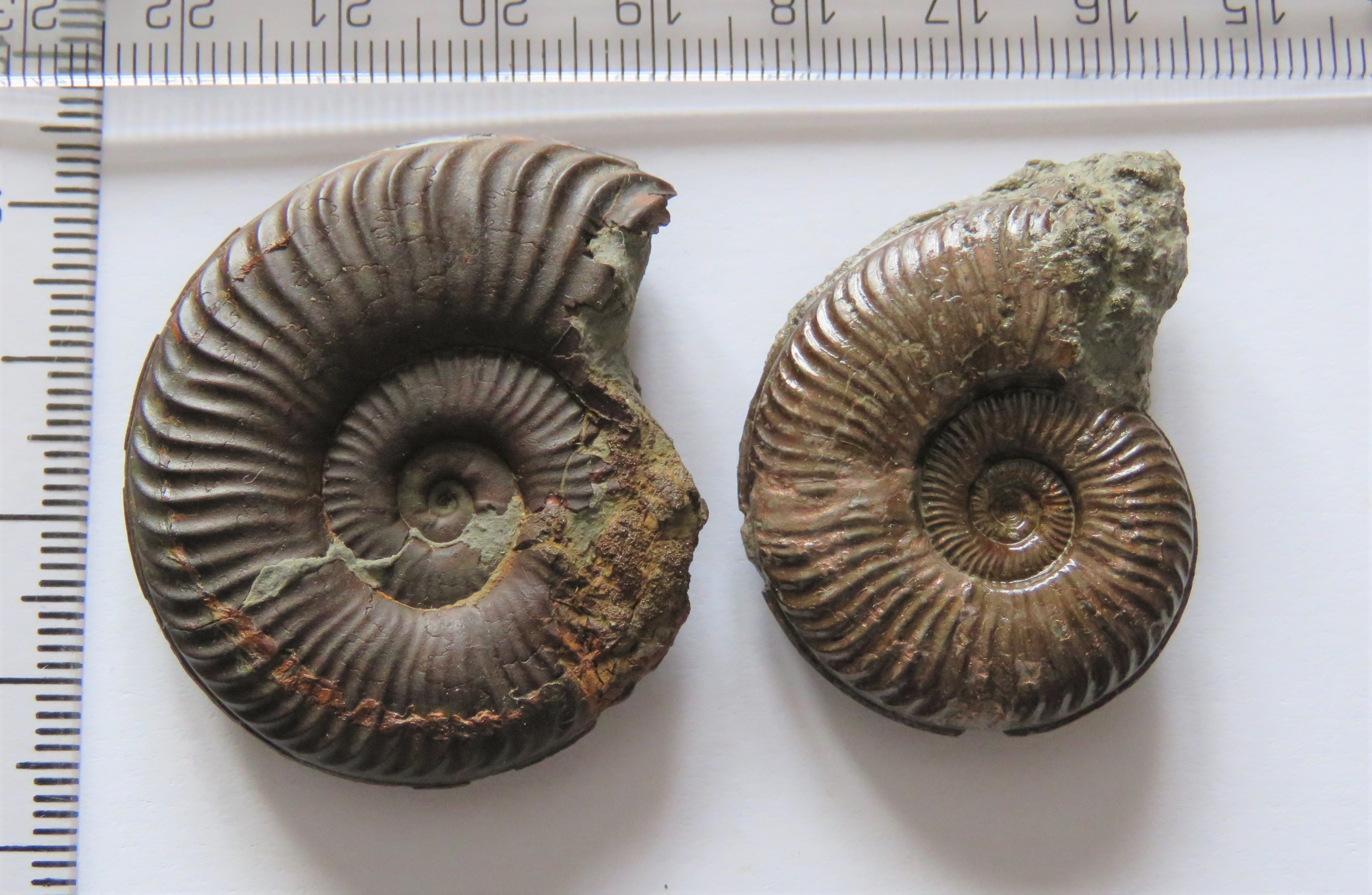

Je vous présente des grammoceras récoltés chez moi.
Sur ces trois premières planches, les plus bas dans la série. Ce ne sont pas encore tout-à-fait des thouarsense ou striatulum; plus grands en moyenne que ceux-ci et légèrement plus épais, aux tours bien ovales;  la costulation admet une relative variété.
Il existe également de plus petites formes chez ces grammocéras du début.
IMG_4162.thumb.JPG.6e5bcc326b510acd36b1c7d5a76db964.JPGIMG_4164.thumb.JPG.f8bd7d1e27ef5c14b45a56162751849d.JPGIMG_4165.thumb.JPG.104d2f18fdae45644f095b902fa6b5e4.JPG

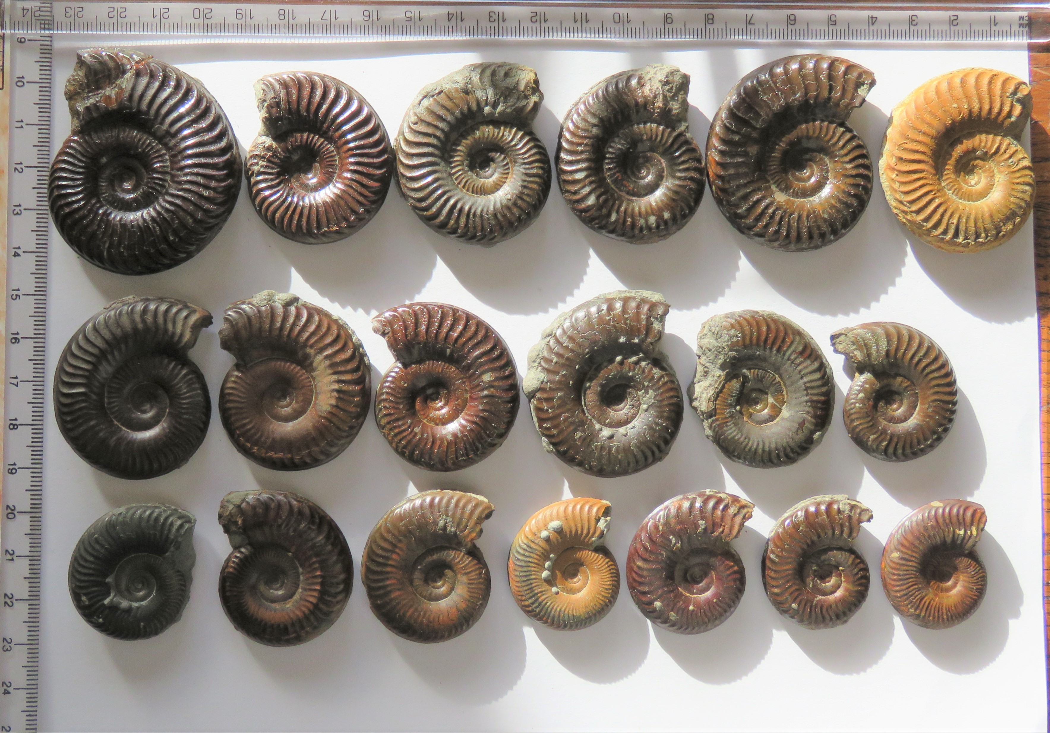

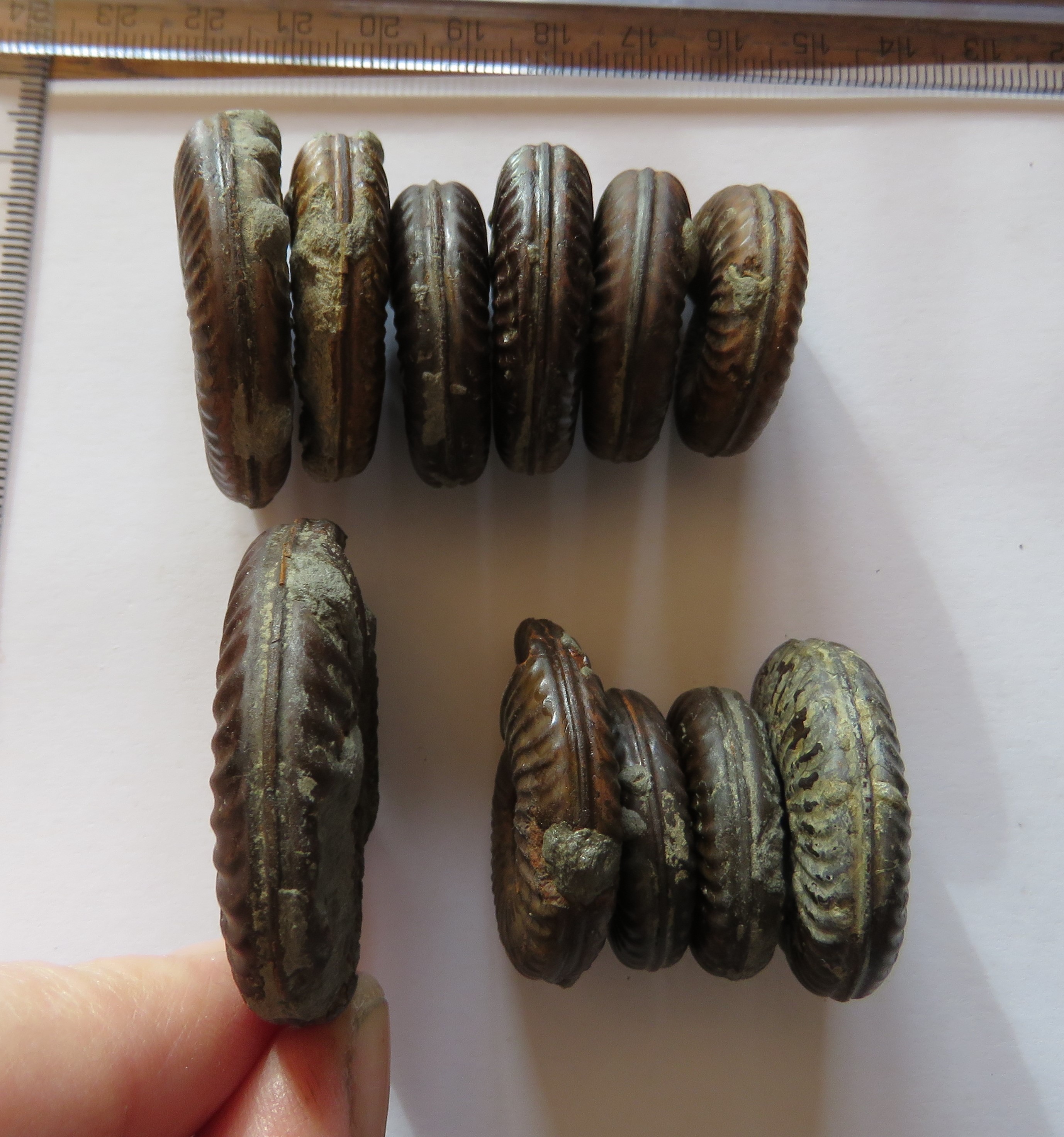

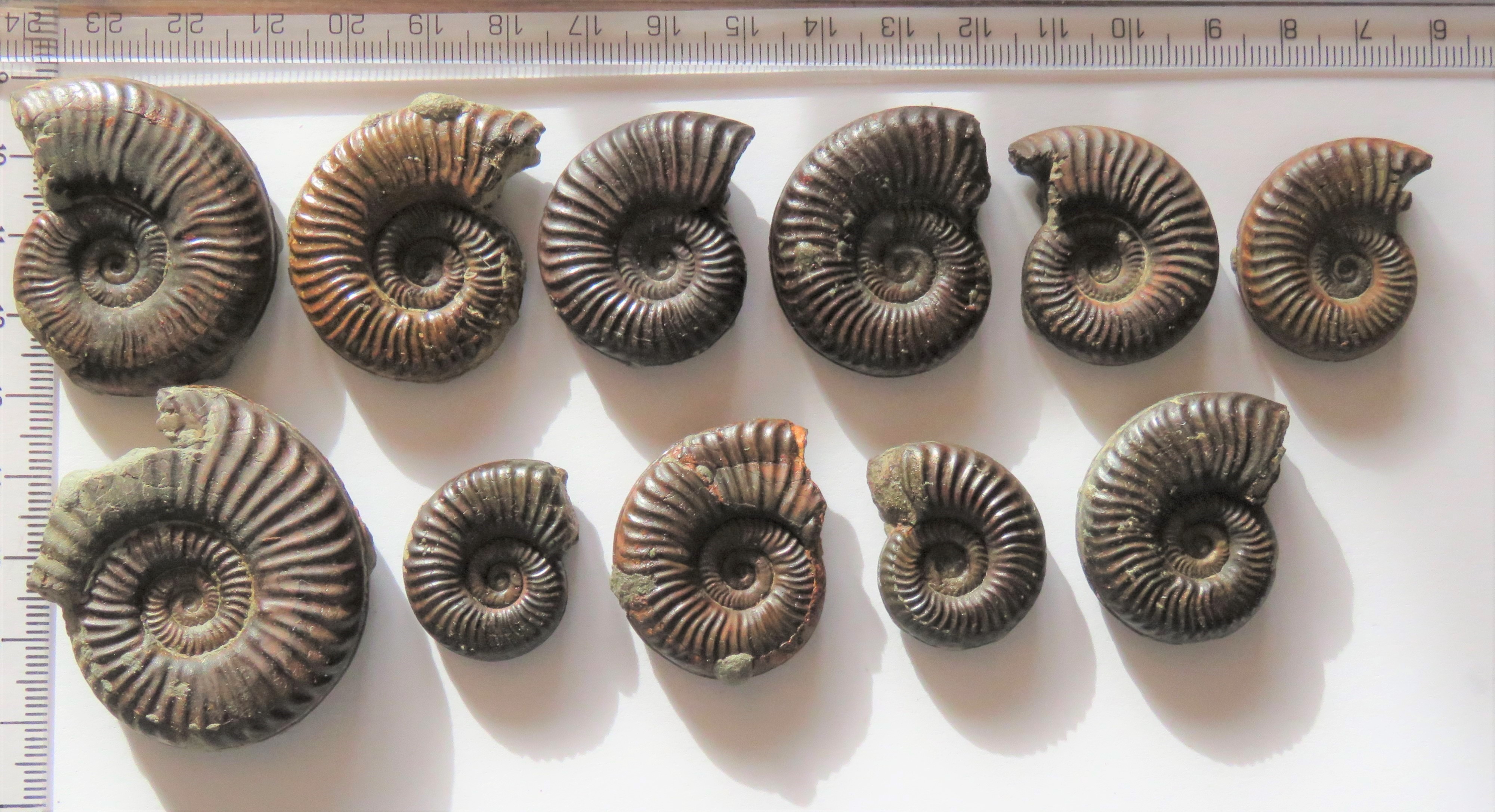

Voici maintenant des grammoceras qui peuvent entrer dans la série G. thouarsense-striatulum, admettant tous les intermédiaires, au point que composer cette planche a été difficile, le but souhaité était de présenter:
 -des G. thouarsense bien nets dans la ligne du haut (flancs plats, tour élevé, côtes saillantes)
 -des G. striatulum nets également (flancs plus arrondis, tour ovales, associés à une ornementation plus fine - ou plus "fondue") sur la ligne du milieu,
 -des grammoceras à caractères intermédiaires sur la ligne du bas: flancs arrondis avec costulation plus forte, flancs plats avec costulation atténuée, etc..

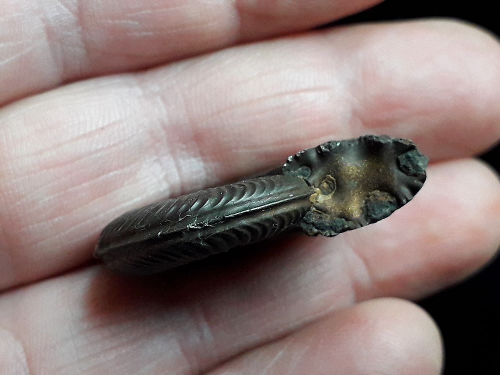

Détail d'un individu particulièrement finement conservé: plutôt G. striatulum ?

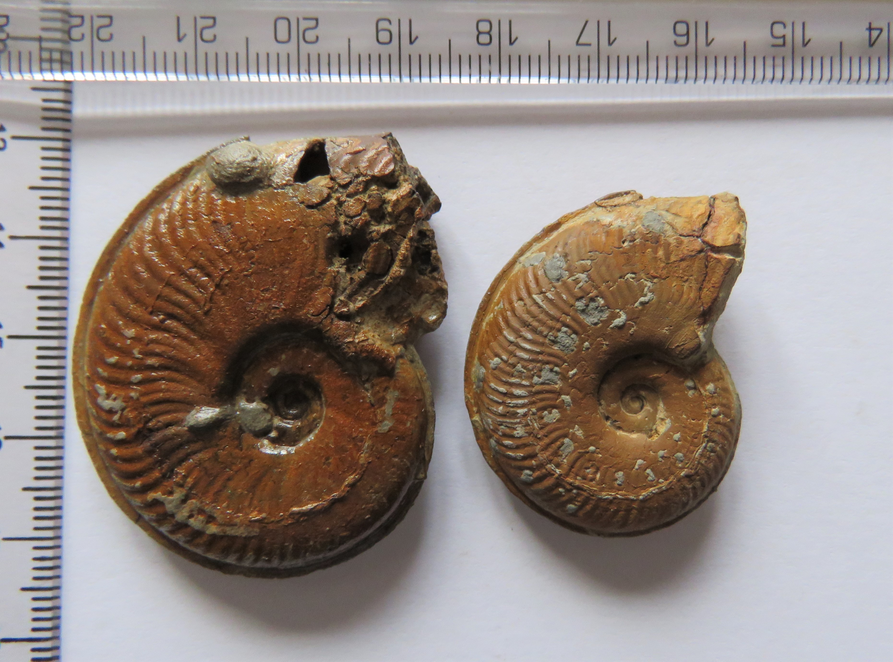

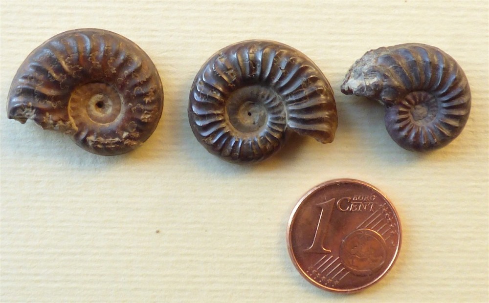

Dans les mêmes niveaux que G. thouaresense, je trouve également ces pseudolillia (?) locales, plus fines et plates que les podagrosites. Un type est bien déterminé, typiquement avec des tours jeunes épais lisses, puis des côtes relativement droites, parfois groupées par 2, section du tour rectangulaire, carène bordée de deux sillons.
IMG_4189.thumb.JPG.29de1b207551452affaa2f85374a583e.JPGIMG_4190.thumb.JPG.1dff5c23eaf0f8aa2b12a2b1d842417c.JPG
Un autre type pourrait presque passer pour un grammoceras ou un pseudogrammoceras à la seule vue du flanc,  s'il n'y avait pas cette carène bordée de sillons bien nets.
ps0.thumb.JPG.e86173538c0b8dc00abdc8613035abc4.JPGps1.thumb.JPG.be28682da540bc74a00ee9508c5be3fd.JPG
Merci jjnom pour le doc et les explications.
Ok donc striatulum/penestriatulum pour les côtes fines et thouarsense/comptum pour les autres.
Pas tout à fait:
Striatulum pour les côtes fines et thouarsense/comptum  ou penestriatulum pour les autres.

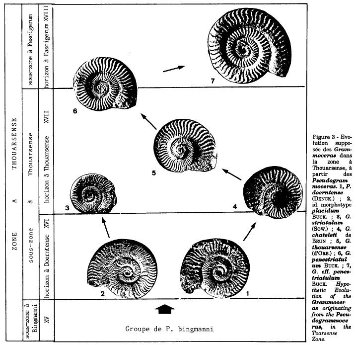

Evolution des Grammoceras selon Ruleau:
?? Les Pseudolillia apparaissent (fin fallaciosum) quand il n'y a plus de Grammoceras (fascigerum).
Je trouve que tes Pseudolillia ressemblent beaucoup à des Podagrosites quadratum (quasi rectiradiées) ou pseudogrunowi (psg pour les footeux)

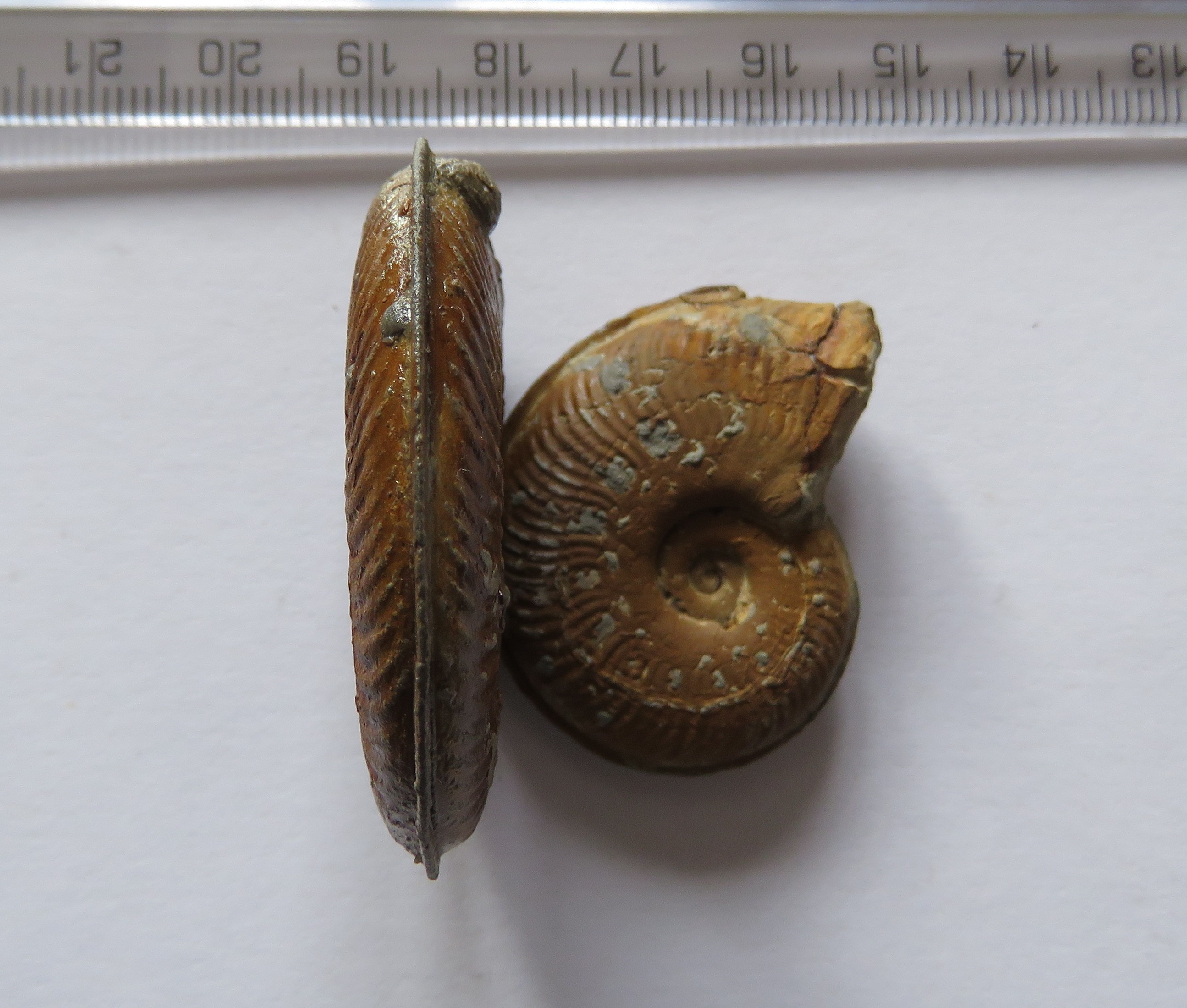

Phlyseogrammoceras dispansum
Je suis d'accord avec cette identification. Parfois, certains spécimens sont conservés avec leur carène intacte, et celle-ci est une véritable lame ! Je ferai des photos demain.
Voici deux Physeogrammoceras dispansum avec la carène bien conservée ! J'allais les oublier celles-là :maiscestbiensur:. Second marqueur de zone du Toarcien supérieur, succède à la z. à thouarsense.
D'acc ! Jjnom je te remercie pour ta patience et tes remarques vraiment instructives. Il n'y a qu'en essayant soi même d'identifier suivi de commentaires et corrections que l'on comprend le pourquoi des choses.

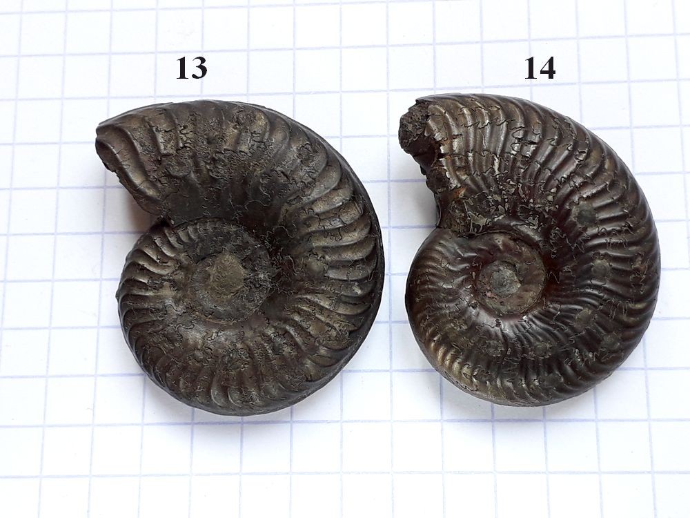

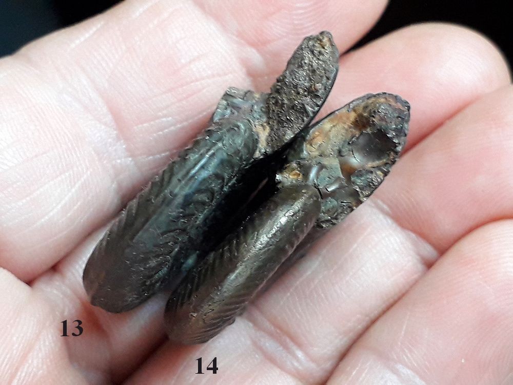

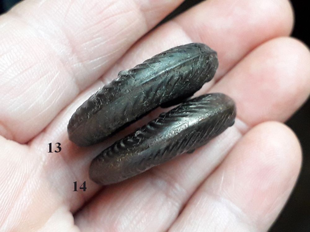

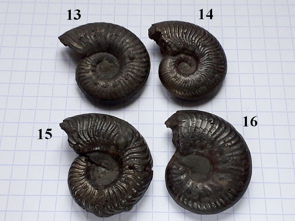

Pour mes Pseudogrammoceras:
13 P subregale ?
14 P bingmanni ?

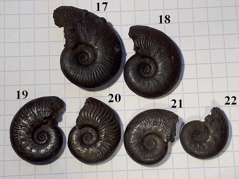

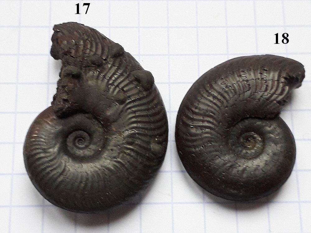

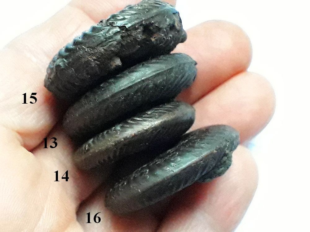

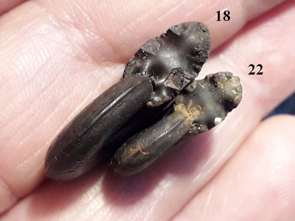

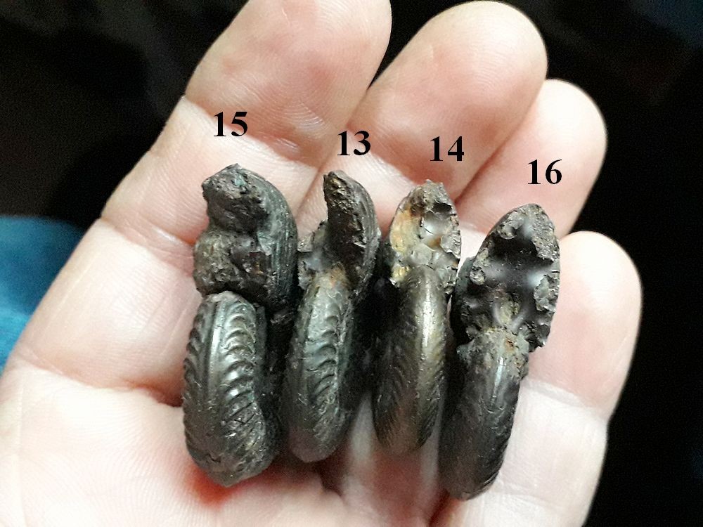

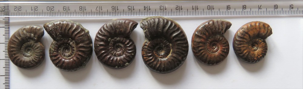

Trois autres morphes de Pseudogrammoceras pour qui j'ai bien du mal à donner un nom d'espèce. :help1:
15 Pseudogrammoceras subquadratum ?

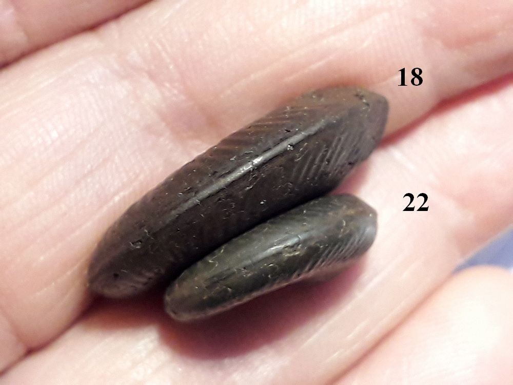

16 à 22 Pseudogrammoceras pseudostruckmanni ?

Il y a 8 heures, gryph58 a dit :
13 P subregale ?
14 P bingmanni ?
La 13: difficile de se prononcer,  je n'ai pas d'équivalent parmi mes bêtes. D'après les descriptions de cette espèce dans mes bouquins, je pencherais plutôt pour P. bingmanni, à cause de l'ombilic relativement ouvert pour un pseudogrammoceras, son épaisseur marquée, et pas de tendance à la fasciculation. La paroi ombilicale est plus fortement inclinée que chez les P.fallasiosum. C'est une forme beaucoup plus rare.
Pour la 14,  j'ai des formes comparables locales. Selon moi il s'agirait plutôt de P. pseudostruckmanni: côtes fortes, avec tendance à la fasciculation créant de légères ondulations des flancs près de l'ombilic. Les flancs sont relativement bombés, et l'épaisseur plus marquée que chez P. fallaciosum.
