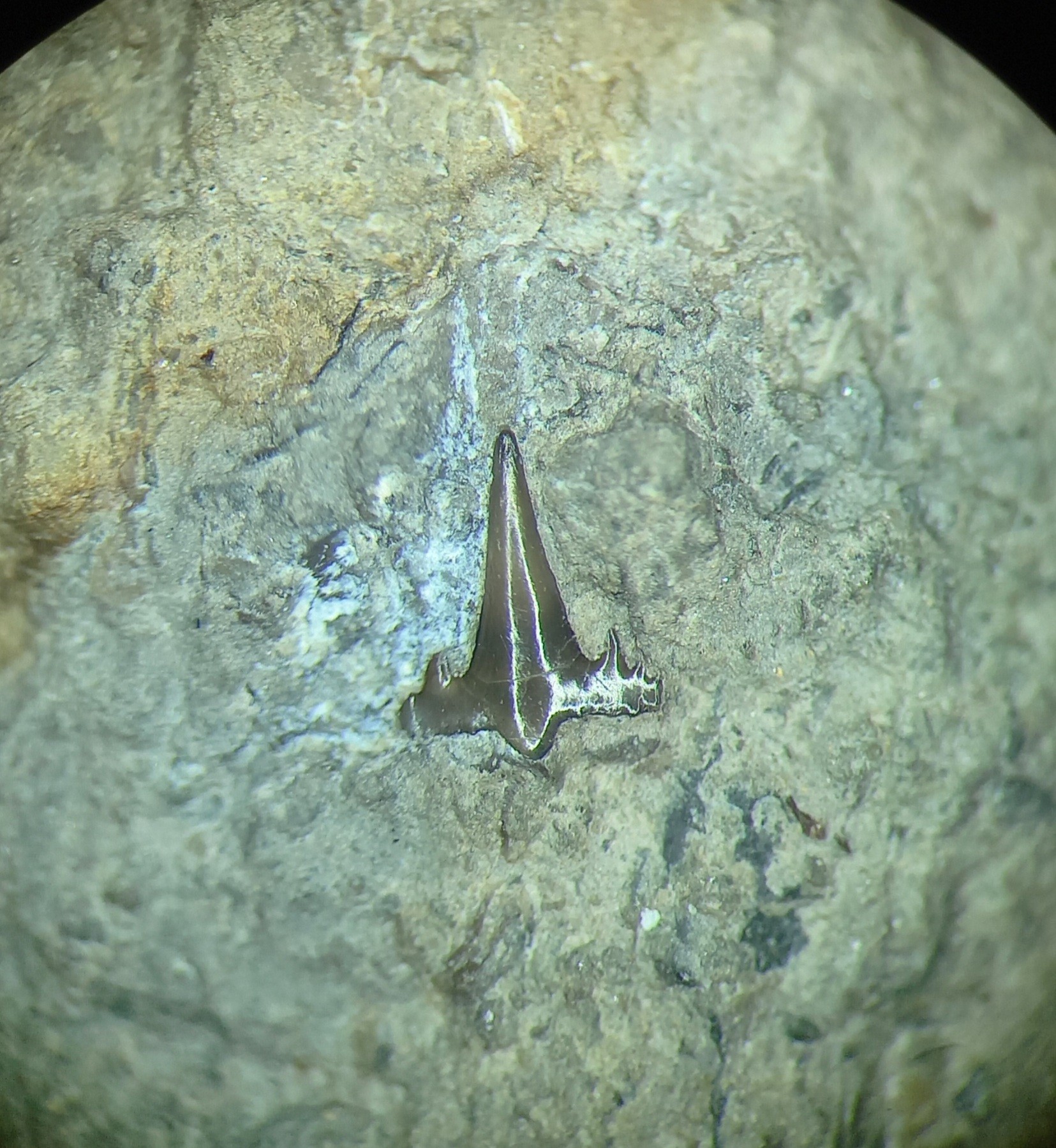

Une découverte de ce dimanche, une dent d'hémiscylliidae du Toarcien terminal, 3 mm de hauteur, les cuspides latérales sont d'une finesse et une hauteur inhabituelles. Seule la pointe de la cuspide principale porte quelques traces d'usure.
Le 13/10/2023 à 10:53, elasmo a dit :
As tu pu voir si il y avait des racines présentes ?
Si elle est présente, c'est en-dessous. Je n'ose pas me risquer à un tel dégagement. Avec le nombre, j'ai des dents de ce type présentant ce côté, ou l'autre. Celui-ci le plus souvent, peut être par un effet de dépôt gravitaire. Les dents de ces sites du sommet du Toarcien ont des racines conservées plus souvent que les autres niveaux, c'est le cas d'1 sur 10 environ. Pour certains types, c'est même systématique. Pour les denticules dermiques aussi. L'avantage majeur, c'est que le milieu a favorisé la conservation des couronnes complètes.
Je te comprends perso je ne me risque pas à dégager un élément si petit, mais si la racine est présente c'est bien, car d'autres pourront peux être la dégager (avec des moyens spécifiques acides ?)

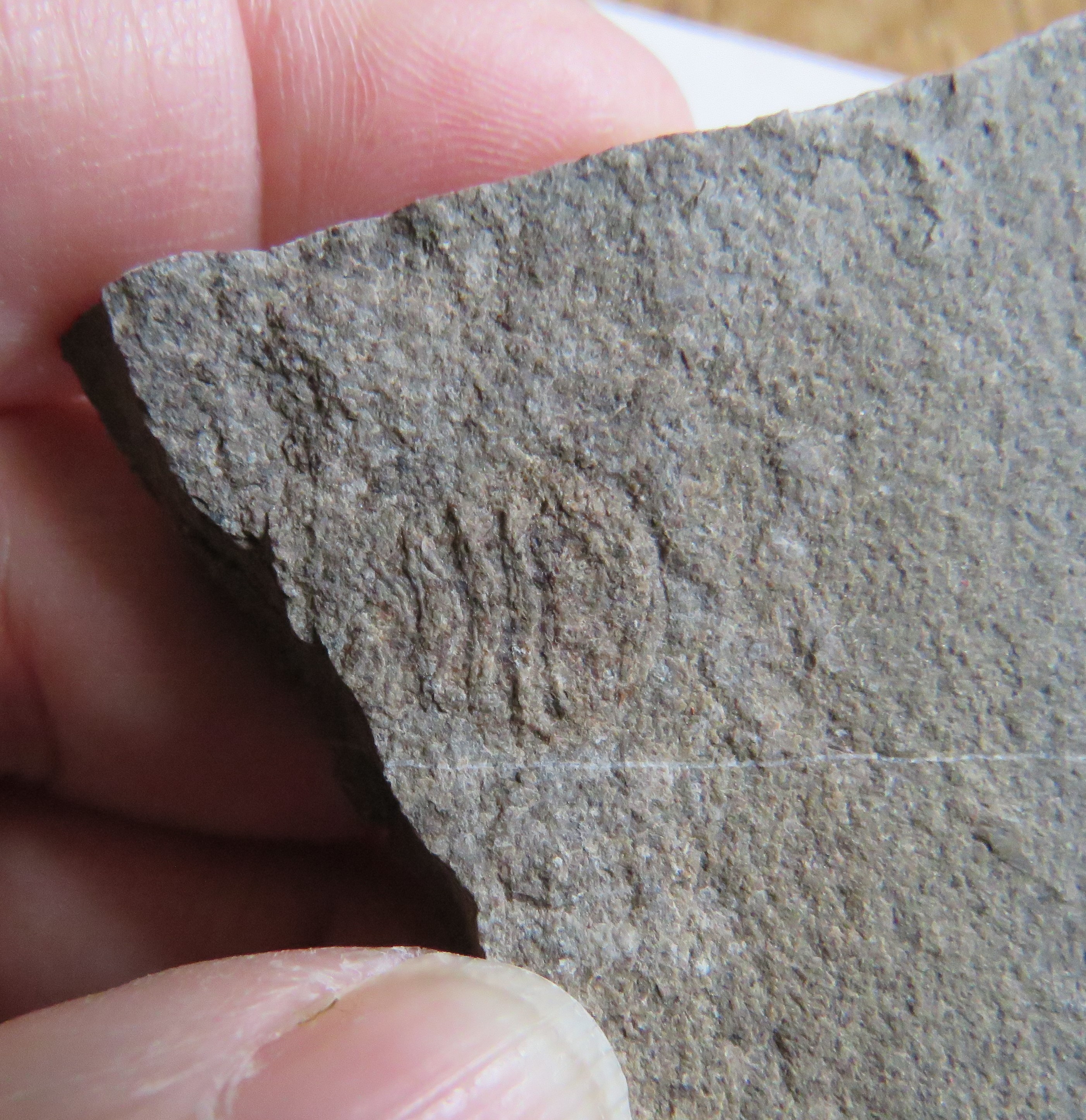

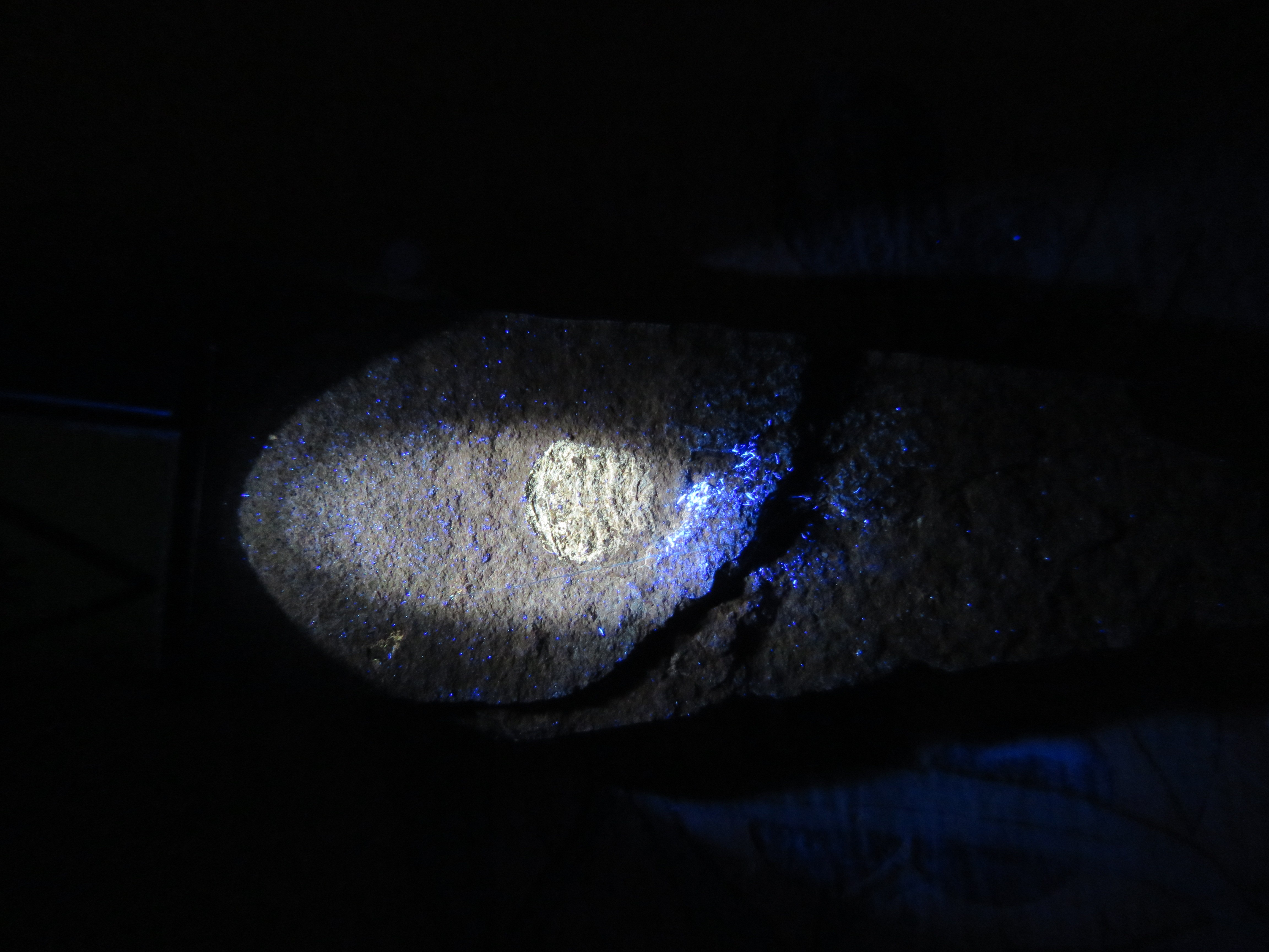

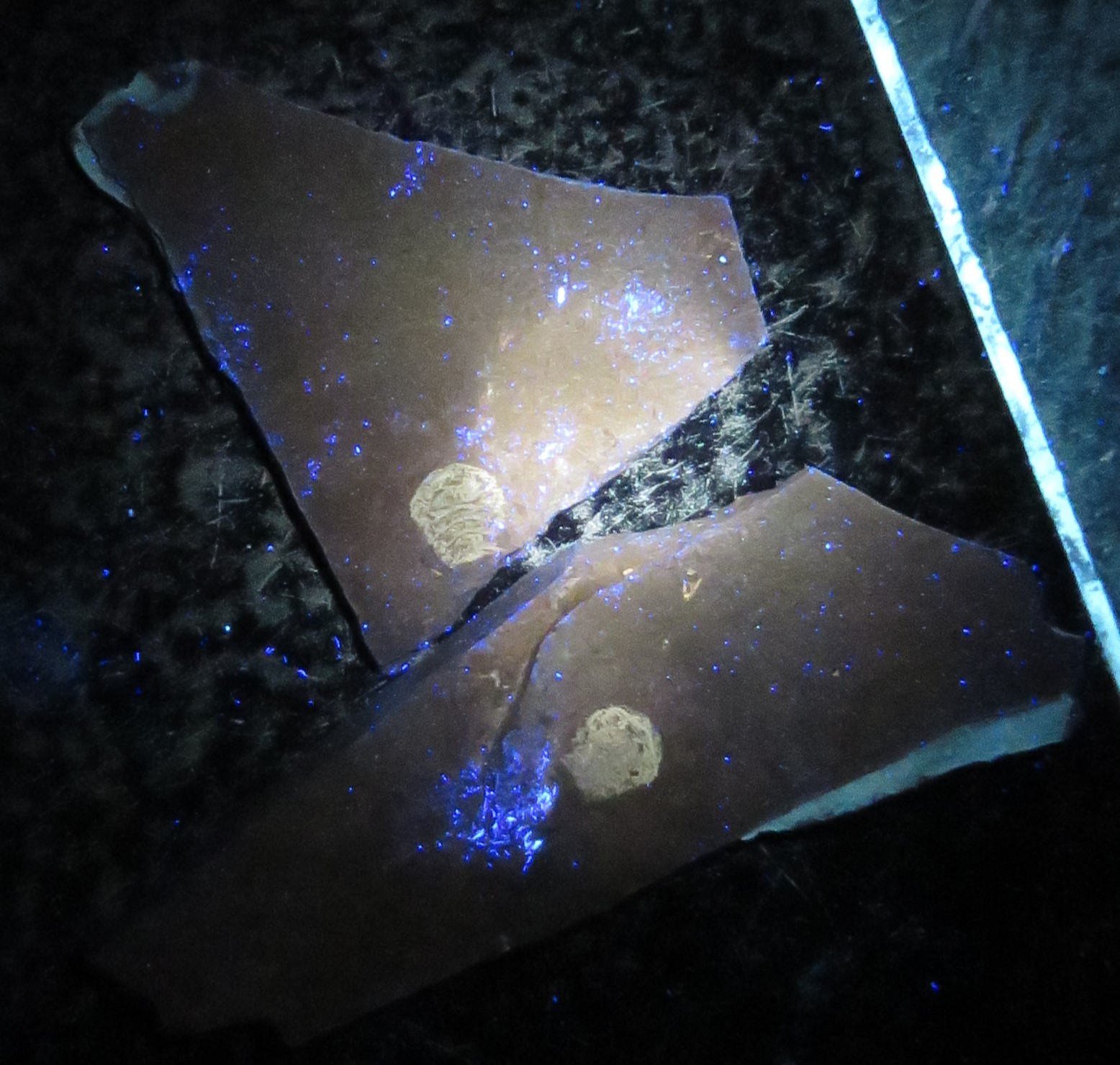

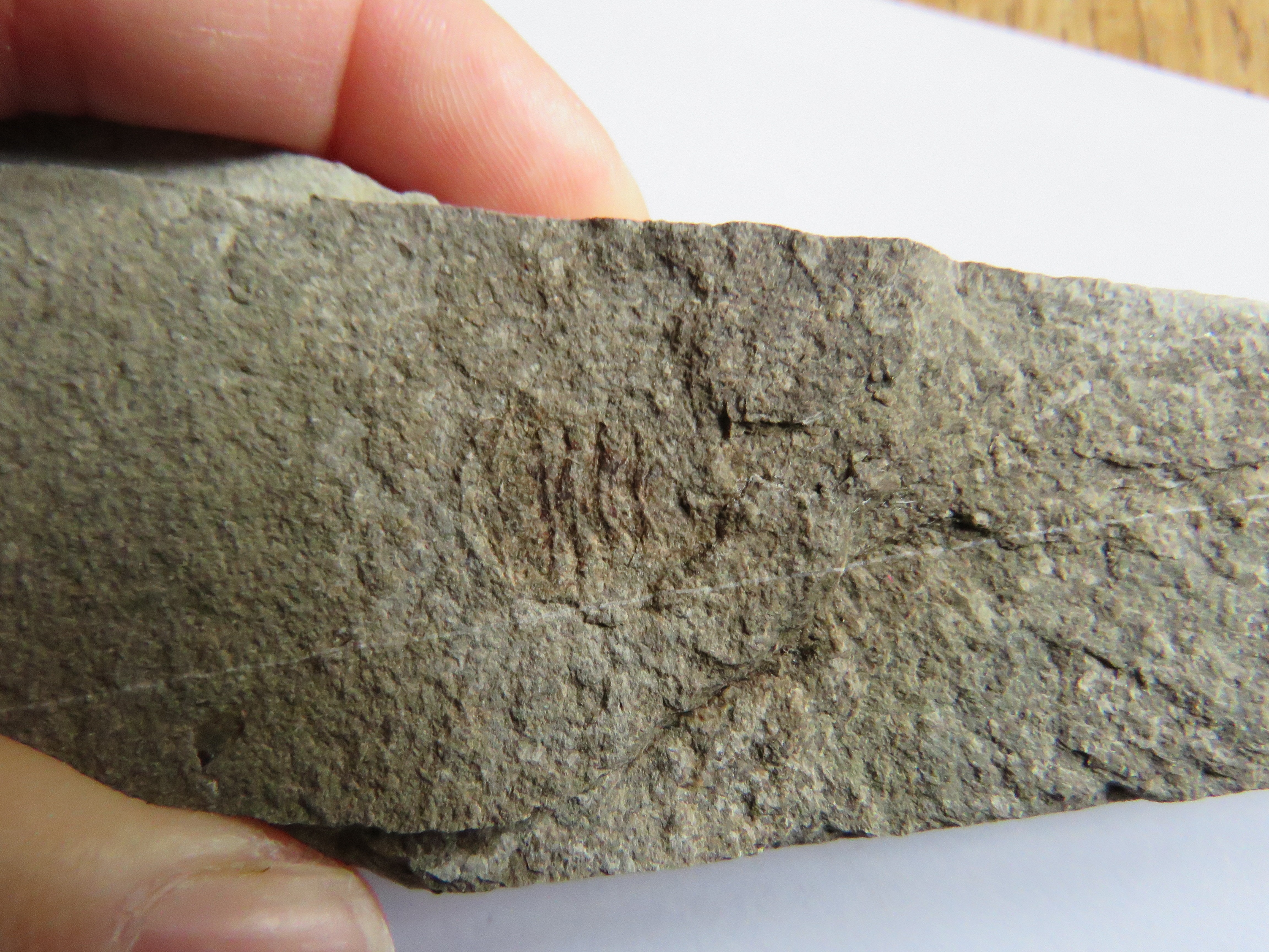

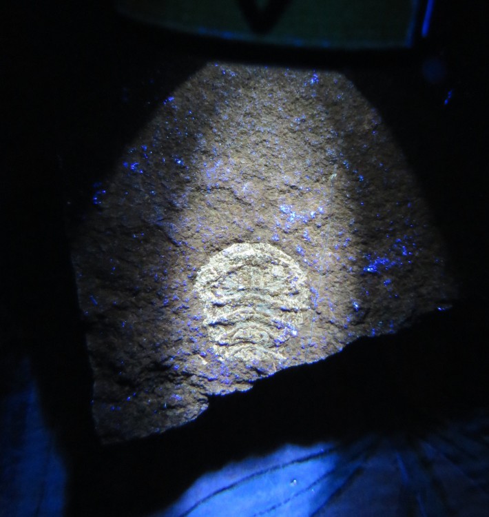

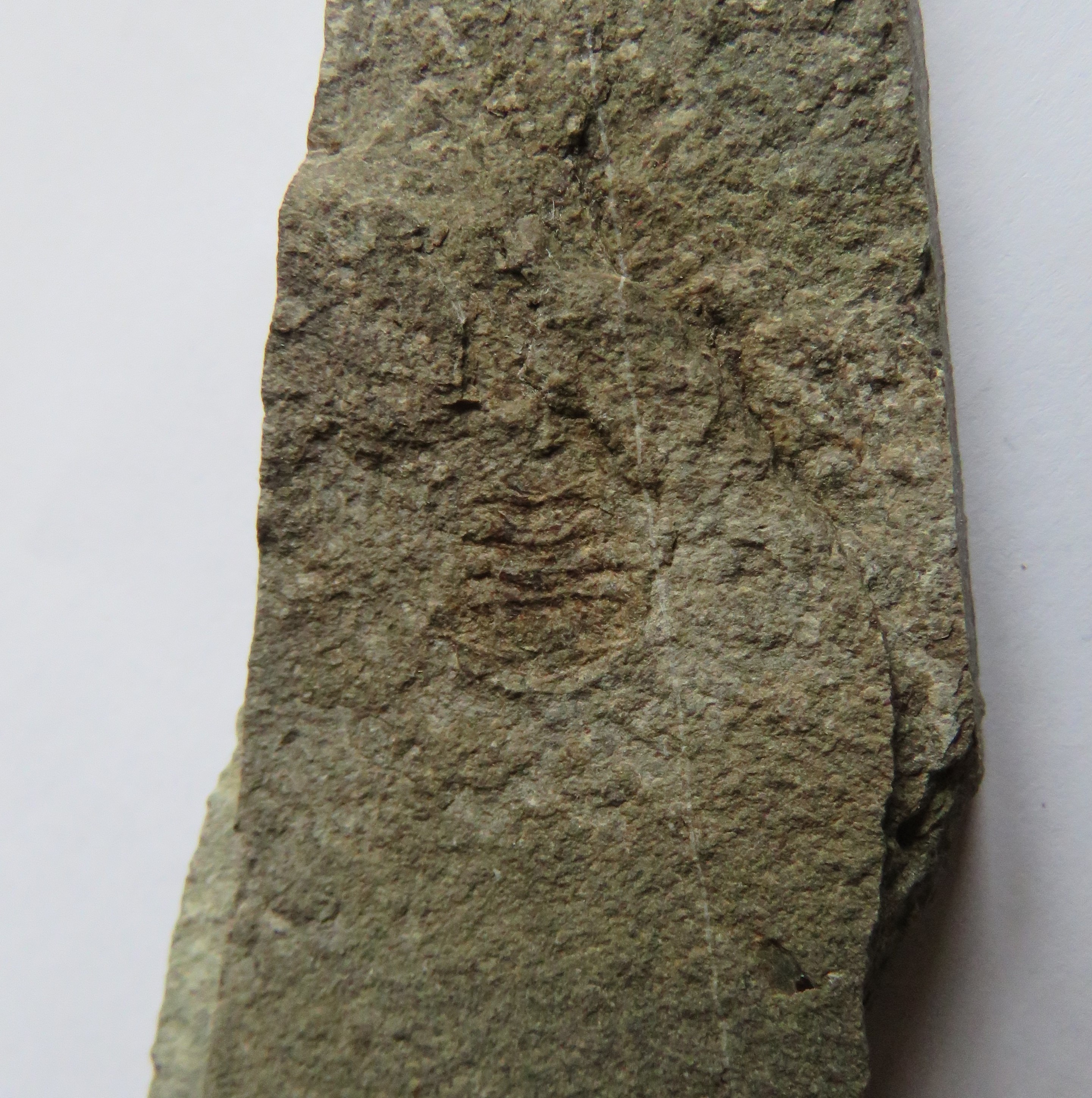

Voici une étrange trouvaille dans le Toarcien basal. Je m'interroge sur la nature de cet objet presque circulaire de 14 mm de longueur. Une intuition me murmure qu'il ne s'agit pas là d'un fragment, mais bien d'un animal complet... mais lequel ? Un crustacé comme un cloporte ou un pou de mer, ou un mollusque aragonitique articulé: une sorte de chiton ? Dans ce dernier cas le nombre de plaques ne correspond pas: il devrait être de 8. En tout cas, la réaction aux UV longs de ce fossile est forte sur les 2 faces clivées du calcaire bitumineux. Ce qui peut aussi bien signer la chitine que l'aragonite.
Il sera remis prochainement entre de bonnes mains pour étude et conservation :amis:.
J'ai bien pensé à un abdomen de crustacé eryonidé, ou proche... le nombre d'articles visibles pourrait mieux coller, mais une section aussi 'propre' en haut, et en bas, me parait quand même étonnante. Mais c'est clair que c'est la meilleure hypothèse. On trouve bien assez souvent des têtes de poisson complètes, parfaitement articulées et isolées dans ce banc.  Il y a aussi l'hypothèse d'un animal replié sur lui-même, dont on ne verrait qu'un côté, et pas le telson. Cependant tous les crustacés que j'ai trouvés dans ce banc en connexion anatomique ont le telson intact et bien visible.

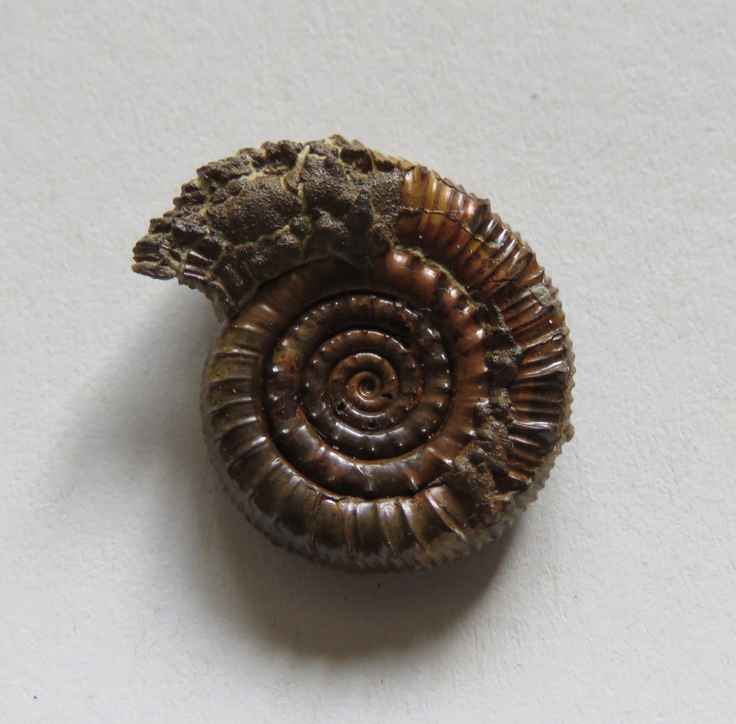

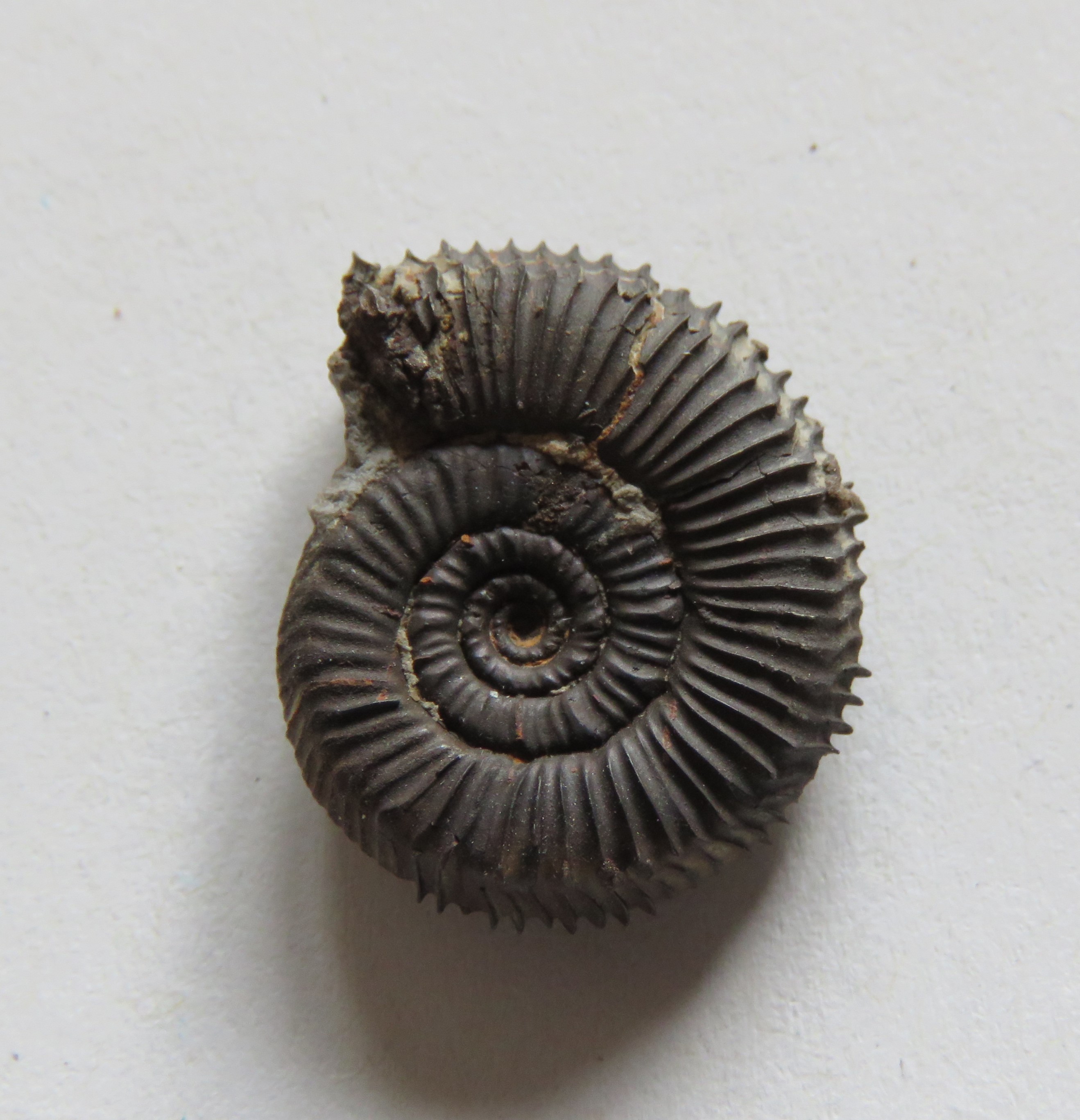

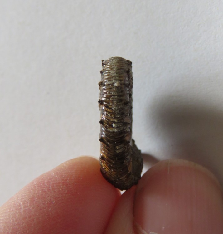

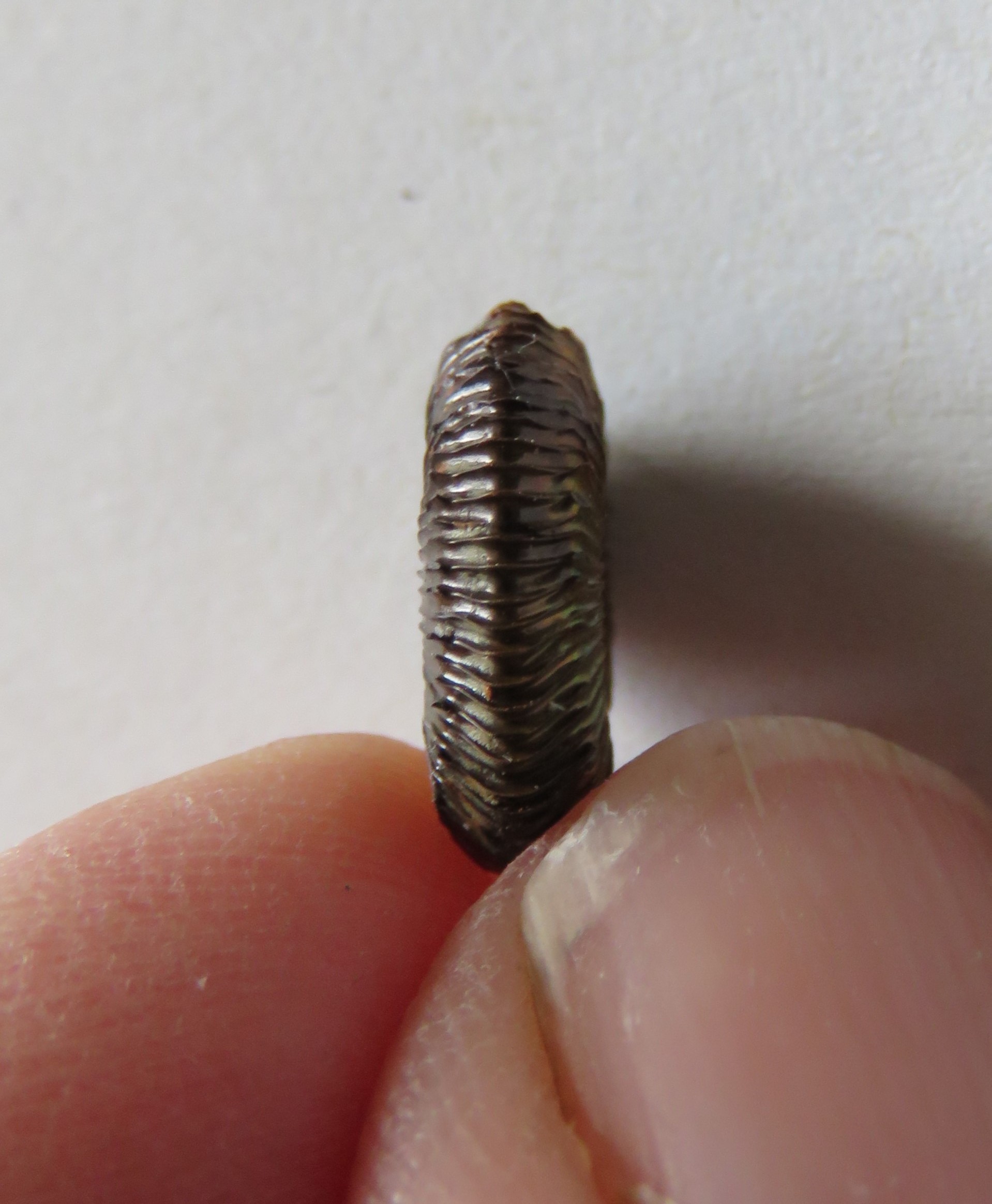

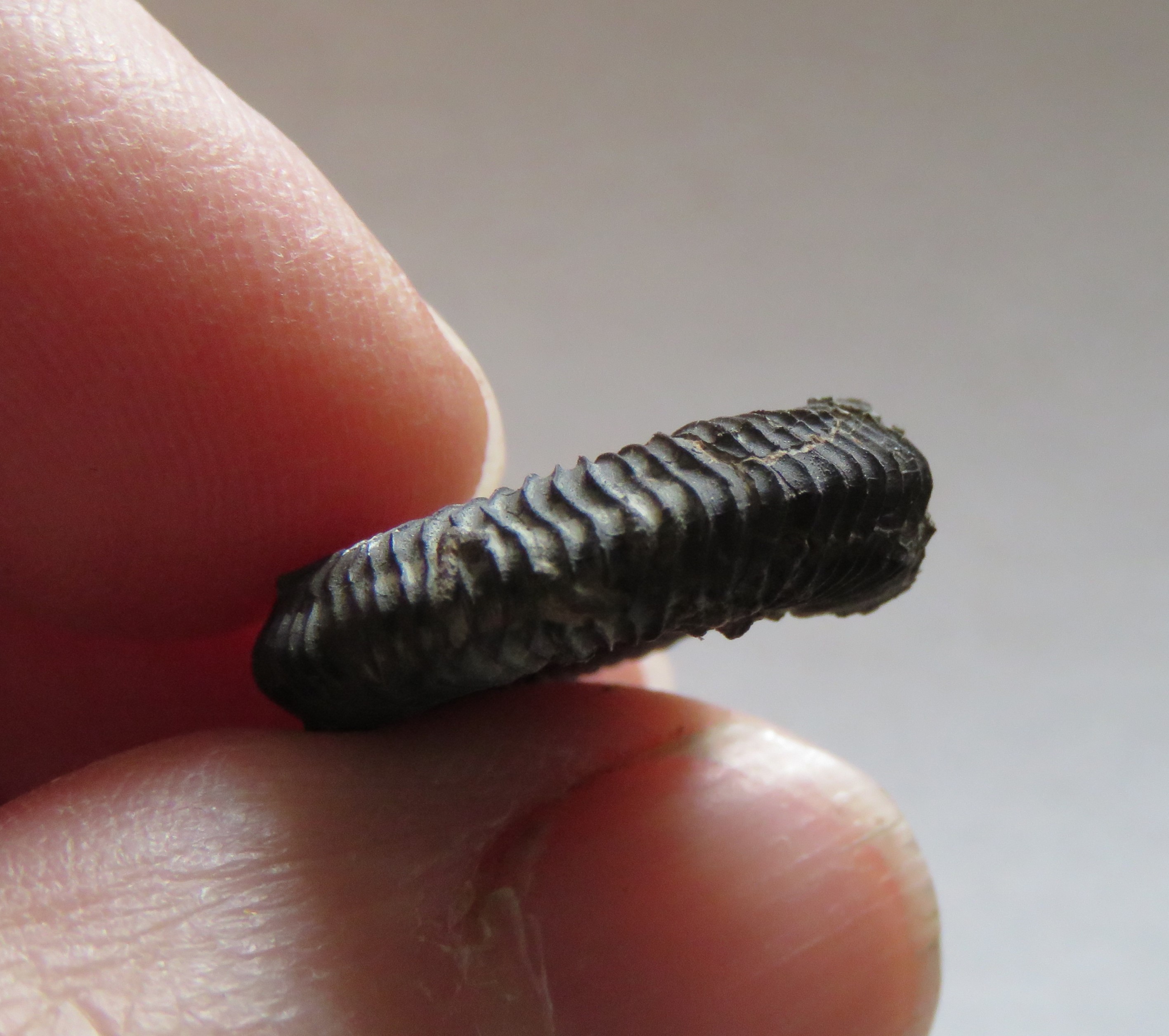

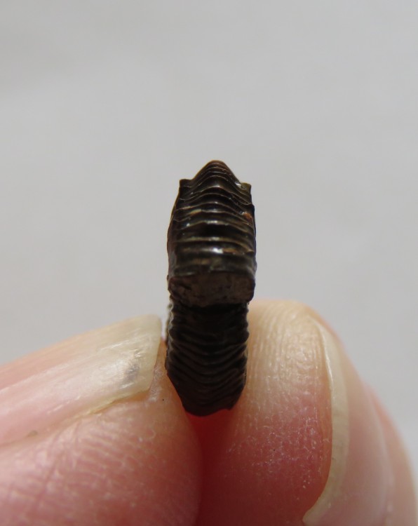

Trouvailles de l'année passée... Une petite Septimaniceras cf pseudoyoungi du Toarcien moyen de Lozère, horizon à semipolitum, présentant une épigénisation de la nacre avec de belles irisations, 11 mm de diamètre, un adulte complet malgré la faible taille.

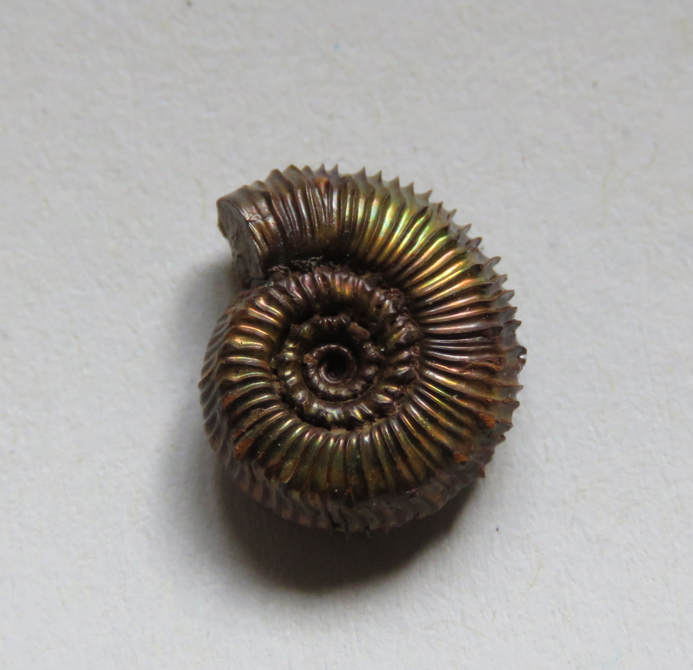

Une Septimaniceras d'espèce différente (un peu trop mince pour une zitelli mais bon...j'en ai trouvé plusieurs dans ces proportions et épaisseurs), un peu plus grande (18 mm), également présumée complète.

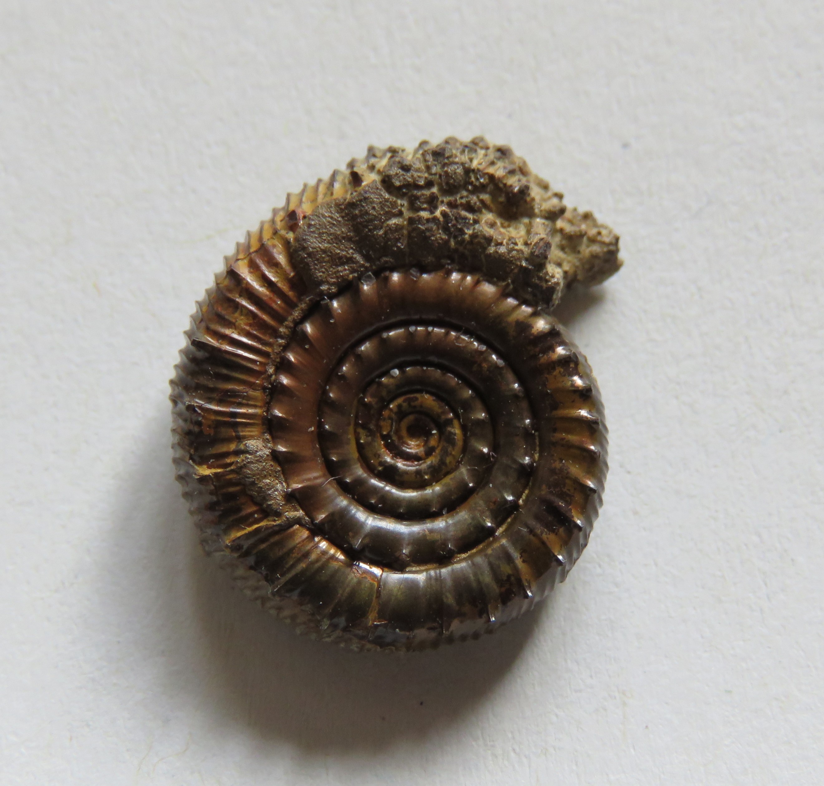

Une autre Septimaniceras cf pseudoyoungi, celle-ci mesure également 18 mm et présente, comme la première ci-dessus une crête ventrale prononcée sur la chambre d'habitation.
Ces petites ammonites sont endémiques des grands Causses.
Merci, moi aussi je les trouve très beaux ces petits nains. Les Dactylioceratidae sont les seules ammonites que je recherche encore de manière sérieuse dans le Toarcien moyen. Le niveau où on trouve les Septimaniceras est fort mince, moins d'un mètre, et ils n'y sont jamais communs de toute façon. Leurs traits partagés avec le genre Collina, qui est sensé être absent de ces faunes, sont troublants.
Hé non, rien de plus sur l'objet mystère, l'hypothèse de Caterpillar est sans doute la meilleure.

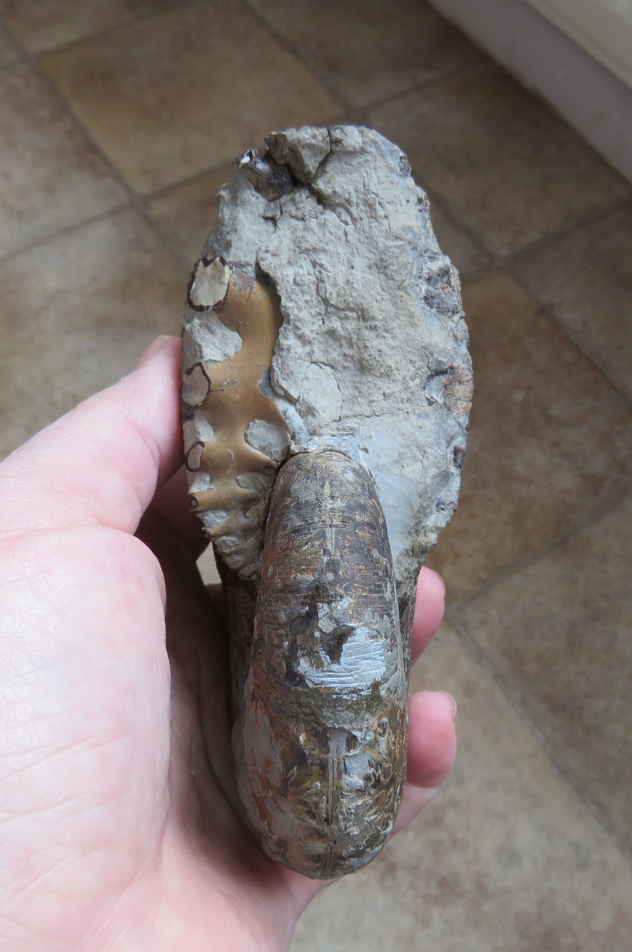

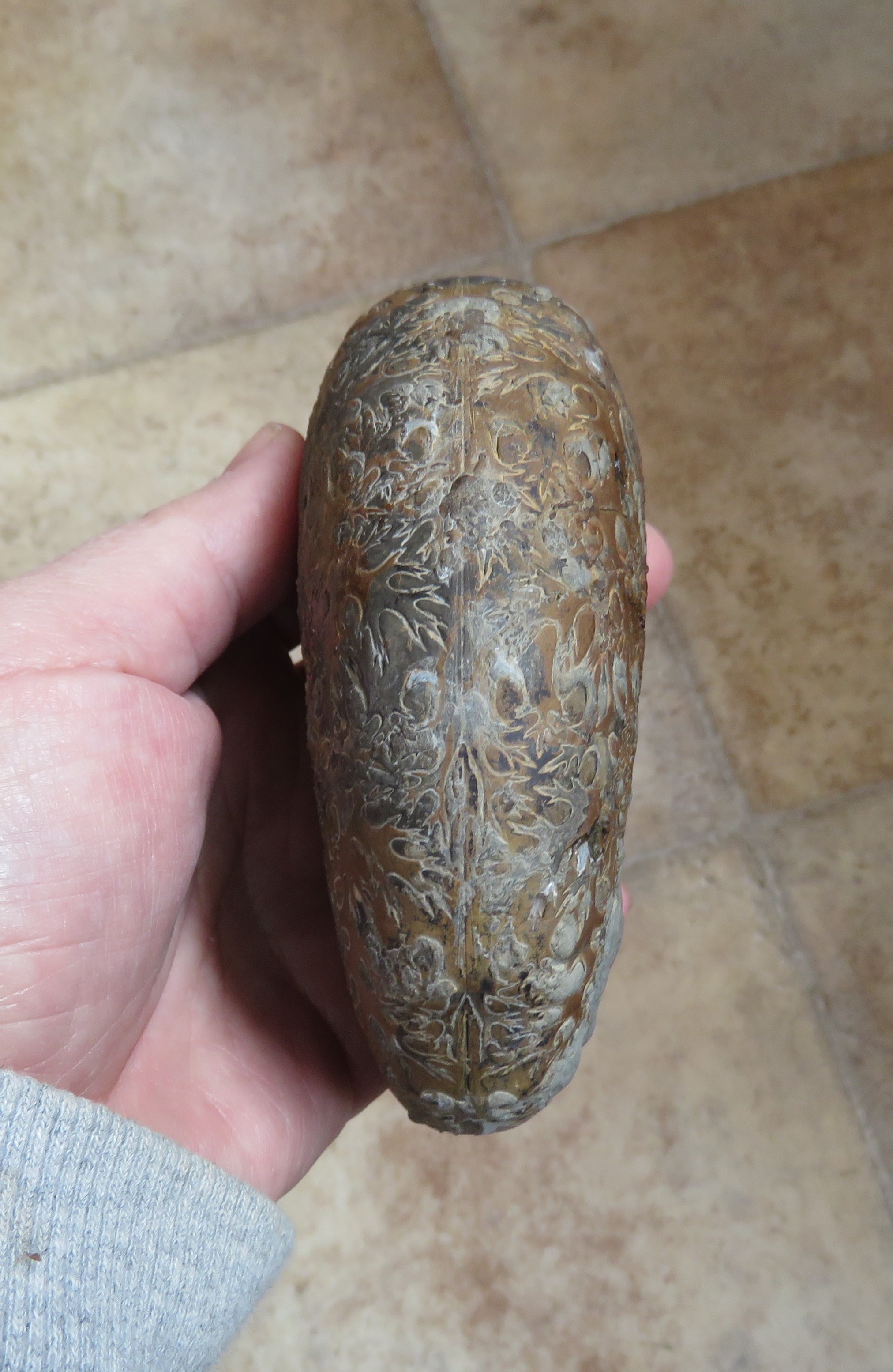

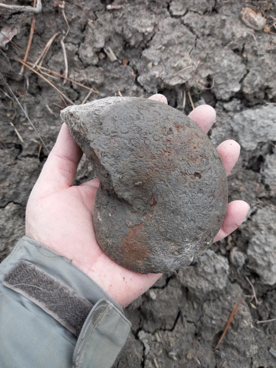

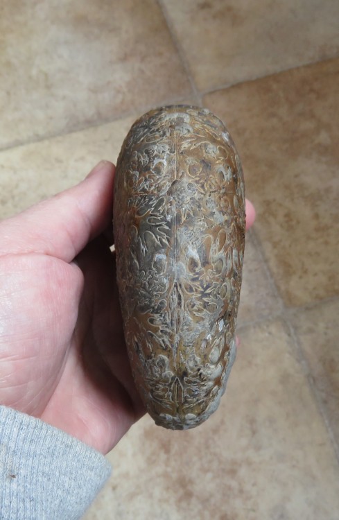

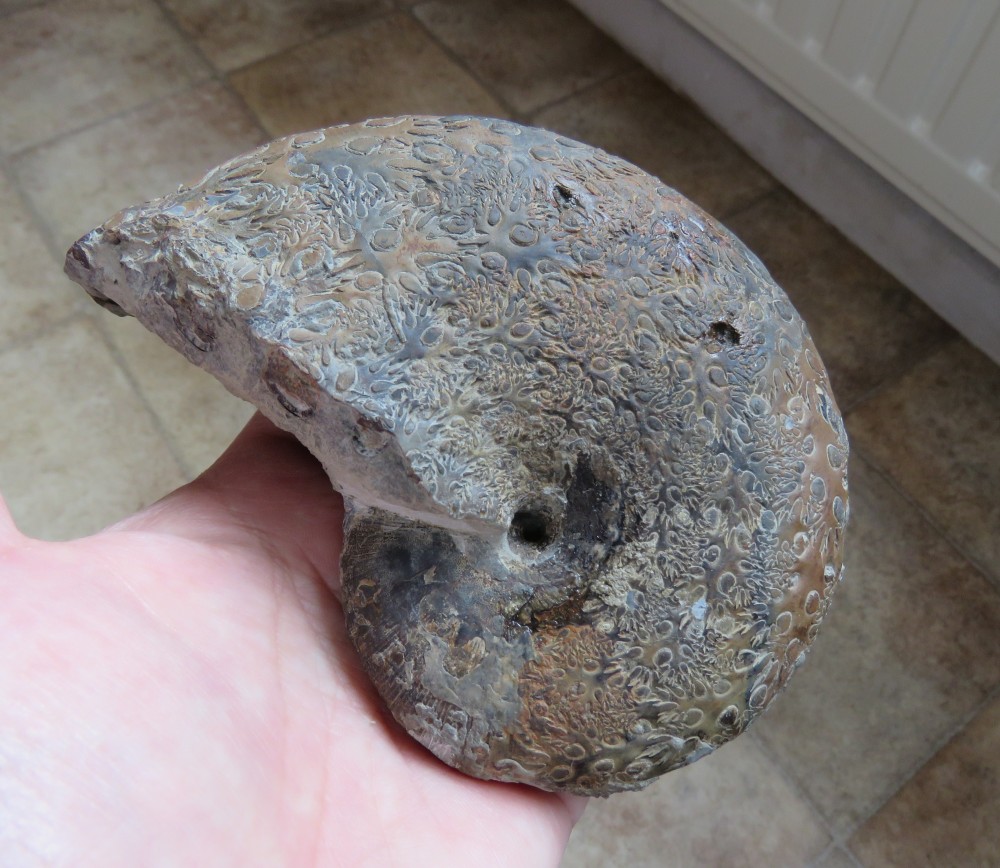

Une surprise de taille rencontrée ce mercredi dans un affleurement de marnes de la zone à Bifrons, horizon à bifrons, jusqu'à ce jour plutôt pauvre en macrofaune, d'une conservation généralement médiocre, comme quoi... il peut exister des exceptions potentielles partout !
Phylloceras heterophyllum, 12.5 cm de diamètre
Oui, s'il manque uniquement la chambre d'habitation sur cet individu, on est sur une bestiole de plus de 20 cm,  un diamètre respectable, quand couramment on les trouve écrasés ou déformés au-delà d'un diamètre de 5 cm, dans le Toarcien moyen et supérieur marneux.

Wohaaa cette Phylloceras ! A la fois énorme et bien conservée c'est pas fréquent dans ces niveaux là !
Encore une découverte assez exceptionnelle bien que l'exceptionnel soit souvent habituel de la part de Nathalie ! :bravo:
Le 24/02/2024 à 19:40, gryph58 a dit :
Houah  :rougir: l'ai les chevilles qui enflent !
Non,c'est juste troublant que mes deux dernières découvertes d'ammonites d'une qualité assez inhabituelle pour les Grands Causses -la précédente étant une Oxyparoniceras, l'année dernière- ont eu lieu dans des affleurements vraiment pas notables pour les macrofossiles en ordre général (ils le sont, par contre, pour les micros).
En cherchant les petits, je suis bien obligée de voir les gros !
