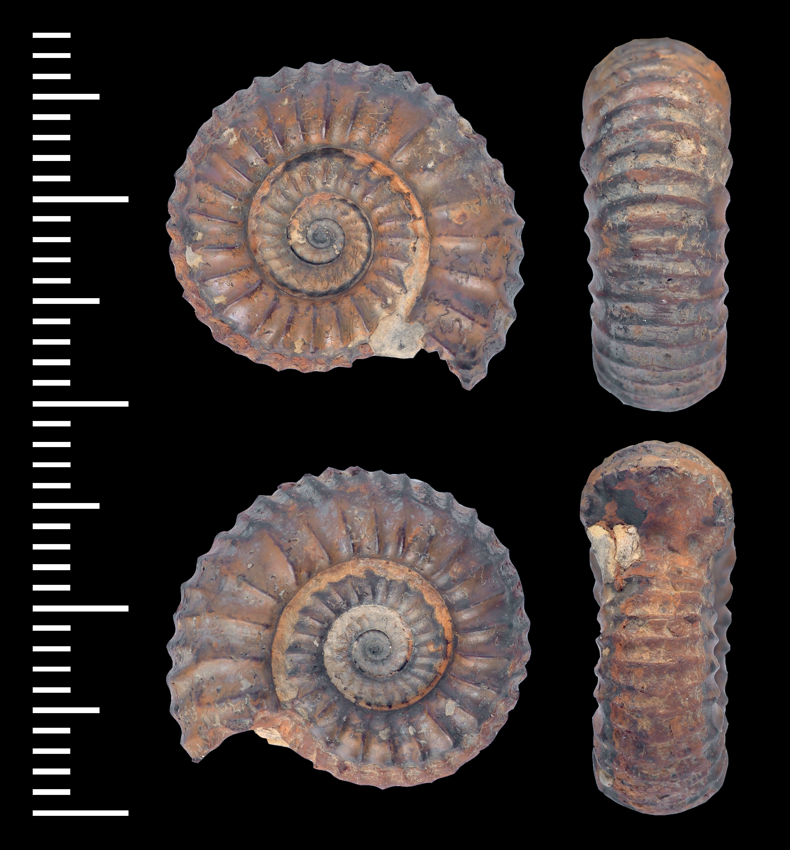

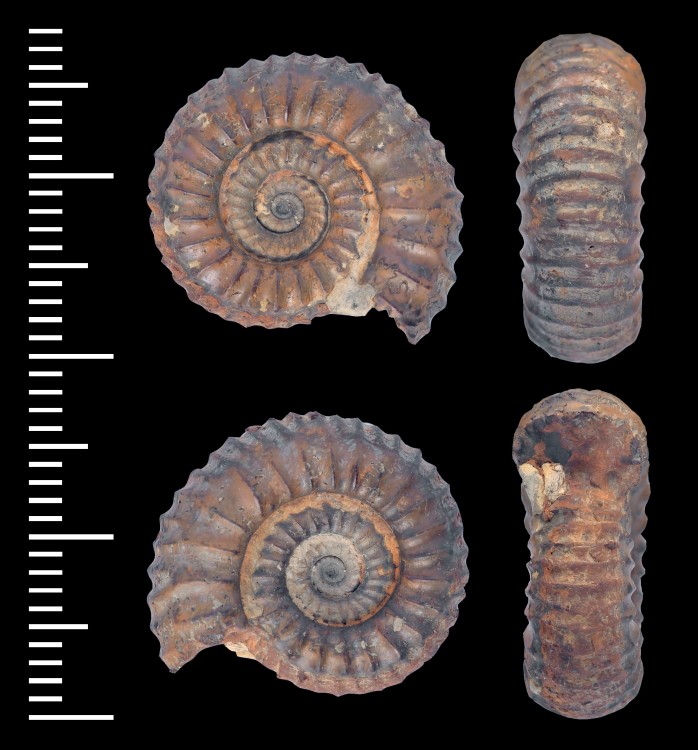

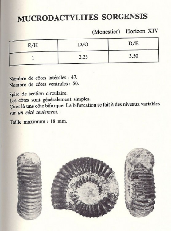

spdx Posté(e) 18 juin 2023 Signaler Posté(e) 18 juin 2023 Le 23/04/2021 à 01:02, gryph58 a dit : Bonjour les ami(e)s fossileux, Je vous présente deux petites bêtes pas communes venues récemment s'ajouter aux espèces Toarciennes de ma collection: Mucrodactylites sorgensis (avec leurs chambres d'habitation). Celle de gauche est Lozérienne (merci Nathalie) et celle de droite est une de mes trouvailles dans l'Aveyron. ou Mucrodactylites sorgensis dans "Ammonites des terres noires des causses volume I" L'identification n'est pas la bonne, ne serait ce que par le nombre de cotes latérales qui ne correspondent pas. Il faut se reporter au "guide des ammonites pyriteuses aux éditions du Piat" qui montre que le spécimen de droite avec des cotes latérales fortes est un Mucrodactylites freboldi (le nombre de cotes latérales correspond) et le spécimen de gauche avec des cotes latérales moins tranchantes et un peu plus serrées est un Mucrodactylites aveyronensis Je pense que le mien est aussi un Mucrodactylites freboldi Toarcien Aveyron Citer
icarealcyon Posté(e) 18 juin 2023 Signaler Posté(e) 18 juin 2023 il y a 44 minutes, spdx a dit : L'identification n'est pas la bonne, ne serait ce que par le nombre de cotes latérales qui ne correspondent pas. Il faut se reporter au "guide des ammonites pyriteuses aux éditions du Piat" qui montre que le spécimen de droite avec des cotes latérales fortes est un Mucrodactylites freboldi (le nombre de cotes latérales correspond) et le spécimen de gauche avec des cotes latérales moins tranchantes et un peu plus serrées est un Mucrodactylites aveyronensis Si les côtes bifurquaient, cela pourrait être des individus à rapprocher de ces espèces. Mais sur nos 2 spécimens, elles ne bifurquent pas, elles restent simples. Un peu comme celle des Aveyroniceras. Citer
spdx Posté(e) 18 juin 2023 Signaler Posté(e) 18 juin 2023 il y a 15 minutes, icarealcyon a dit : Si les côtes bifurquaient, cela pourrait être des individus à rapprocher de ces espèces. Mais sur nos 2 spécimens, elles ne bifurquent pas, elles restent simples. Un peu comme celle des Aveyroniceras. Il y a quand même un problème sur le nombre de cotes latérales Citer
icarealcyon Posté(e) 18 juin 2023 Signaler Posté(e) 18 juin 2023 Le nombre de côtes latérales connait une certaine variation, à diamètre identique, pour une "espèce" donnée, chez les Mucrodactylites. Pour en avoir récolté des dizaines de spécimens complets ou presque, je peux en témoigner. Le rapport épaisseur/diamètre est un critère davantage parlant. Beaucoup de ces "espèces" n'ont aucune réalité biologique, avec une infinité de types intermédiaires, c'est juste ce que j'appellerai une commodité de description . Par contre, les mucrodactylites à côtes simples, non bifurquées constituent de vraies raretés. Des mutants, ou peut-être une pathologie ? Citer
spdx Posté(e) 18 juin 2023 Signaler Posté(e) 18 juin 2023 Ok merci je comprends mieux. Et du coup le mien serait bien un Mucrodactylites freboldi ? Citer
gryph58 Posté(e) 18 juin 2023 Auteur Signaler Posté(e) 18 juin 2023 Parfaite explication d'Icarealcyon ! spdx J'ajouterai que le "guide des ammonites pyriteuses" ne mentionne que les espèces les plus communes. Les autres espèces moins fréquentes se trouvent dans les documents de J.Monestier et "Ammonites des Terres Noires des grands Causses" vol. 1 "Ammonites des Terres Noires des grands Causses" vol. 1 Citer

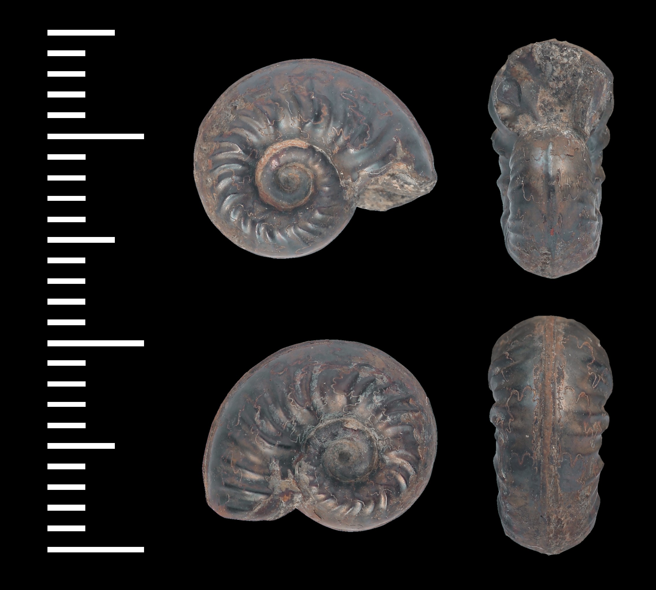

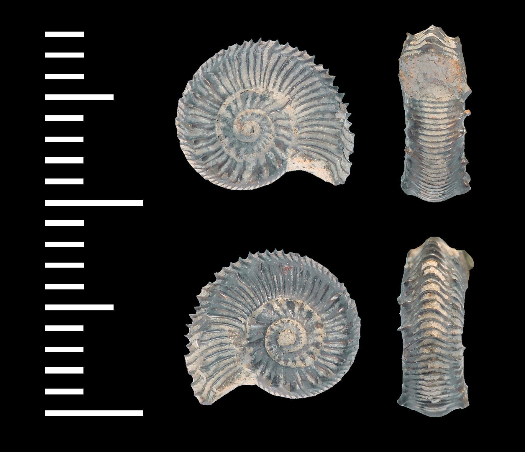

spdx Posté(e) 19 juin 2023 Signaler Posté(e) 19 juin 2023 Merci, j'ai tout les bouquins et le doc de Monestier, je vais regarder ça en détail. Sinon une que j'aime bien avec ses épines : Collina nicklesi Guex 1971 Toarcien Aveyron Citer

icarealcyon Posté(e) 20 juin 2023 Signaler Posté(e) 20 juin 2023 Sur le spécimen de spdx, il y a une crête ventrale bien distincte sur la fin du tour. Citer

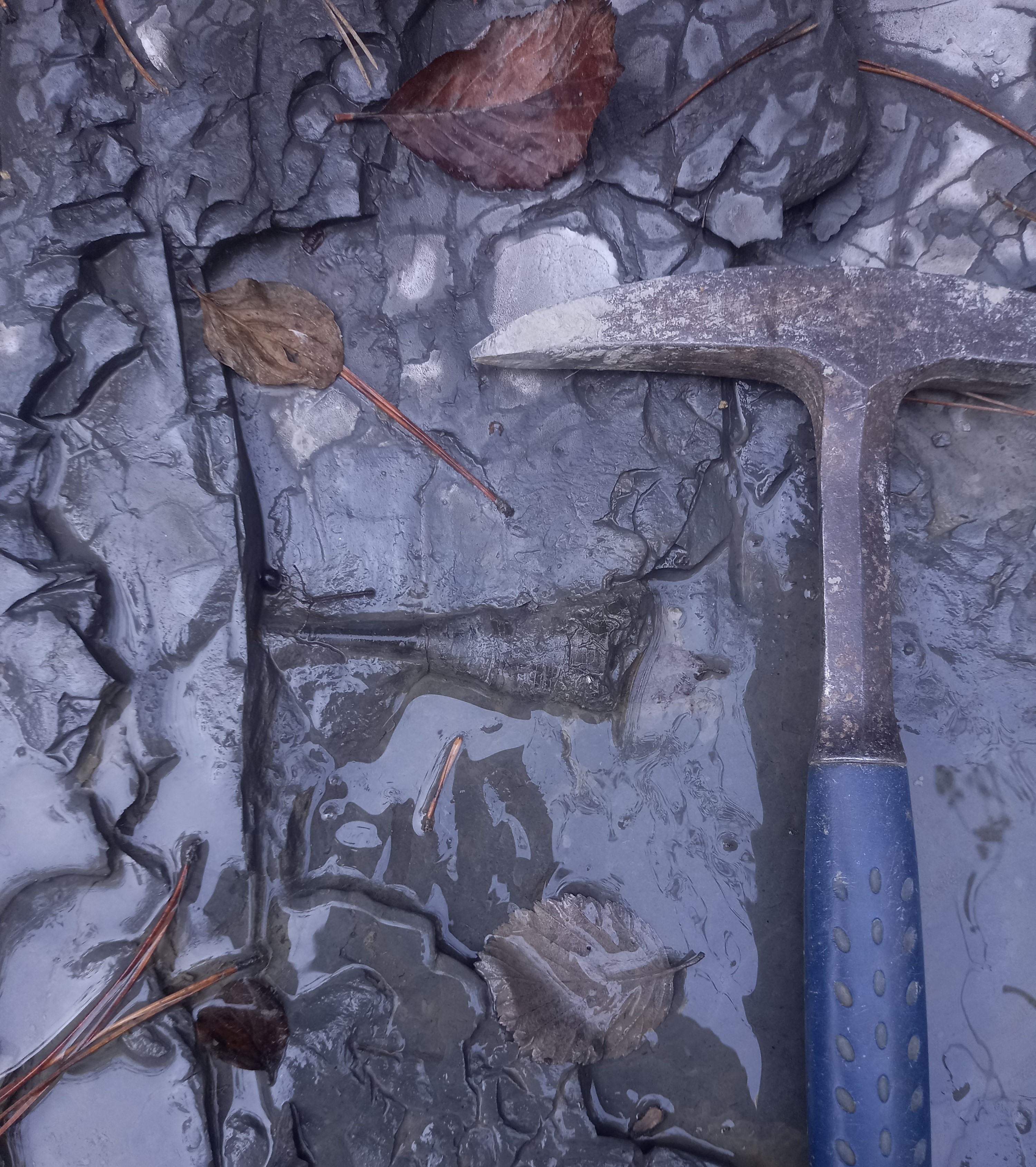

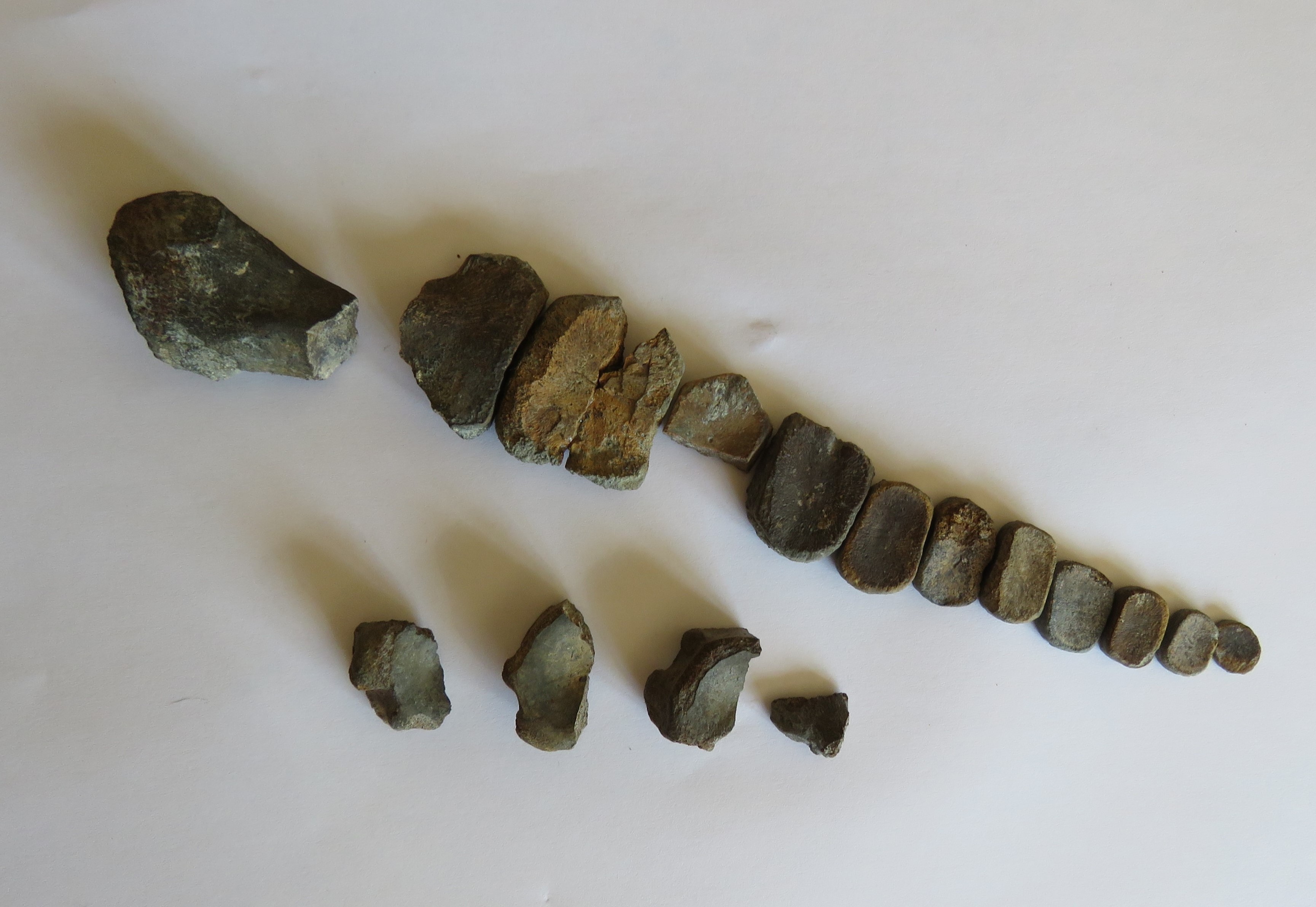

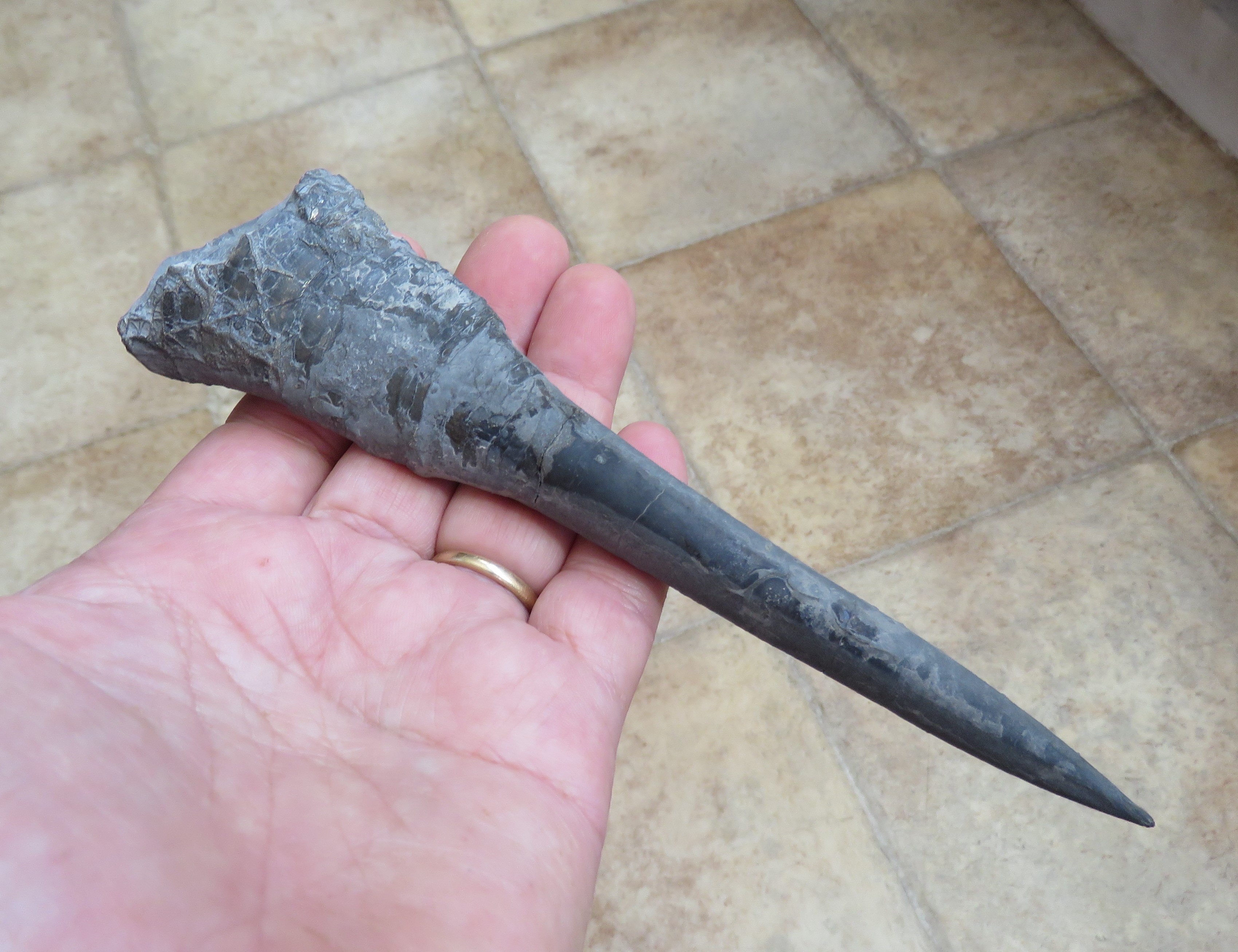

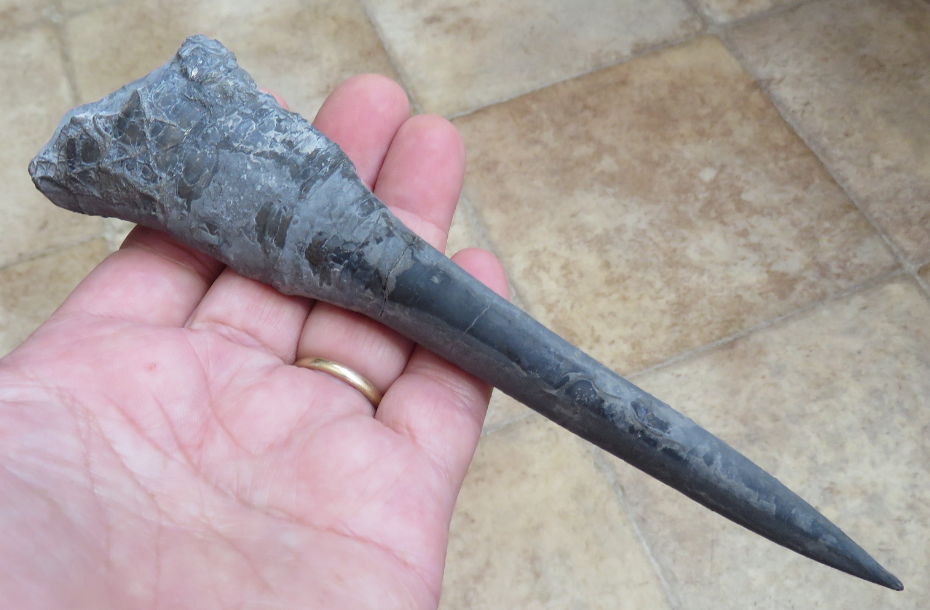

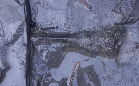

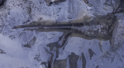

icarealcyon Posté(e) 1 octobre 2023 Signaler Posté(e) 1 octobre 2023 Bonjour, trouvailles de ce mercredi , Toarcien moyen de Lozère Une bélemnite (Acrocoelites ?) avec un beau phragmocône pyritisé, un peu écrasé, mais l'ensemble en impose, plus de 16 cm de long ! La découverte Le dégagement Le rostre Des éléments de palette antérieure d'ichthyosaure, ainsi que 3 vertèbres thoraciques partielles du même animal, un petit individu, moins de 1m50 je pense. Tous ces os étaient naturellement dégagés par l'érosion, visibles en surface d'une coulée de boue. La pente d'où ils proviennent étant très chargée en colluvions, il ne m'a pas été possible de retrouver le niveau d'où sont sortis ces os, mais la zone est circonscrite, je vais la surveiller de près, après avoir collecté et filtré la boue . Citer
gryph58 Posté(e) 2 octobre 2023 Auteur Signaler Posté(e) 2 octobre 2023 Wohaaa !!! Encore des superbes découvertes ! La palette est top ! Pas facile déjà à trouver et encore moins à extraire sans casse un rostre de cette taille ! Bravo Nathalie ! Citer
Gratophil Posté(e) 2 octobre 2023 Signaler Posté(e) 2 octobre 2023 Magnifiques découvertes ! Le rostre est SUBLIME !!👍 Félicitations Philippe Citer

icarealcyon Posté(e) 2 octobre 2023 Signaler Posté(e) 2 octobre 2023 Merci à tous pour vos encouragements ! Pour ce rostre, au premier regard, j'espérais un spécimen de Youngibelus, et pourquoi pas complet (rêvons un peu) mais je suis bien contente de cette trouvaille ! Les Youngibelus et autres Salpingoteuthis étaient bien présents mais en pièces détachées, comme 99.999 % des occurences locales de ces bélemnites très spéciales. Pour les complets, il va falloir patienter jusqu'au prochain épisode cévenol, qui ne saurait tarder et qui ne sera pas tendre vu la météo de fou qu'on a cette année. Pour les os de l'ichthyosaure, je suis impatiente de pouvoir retourner au plus tôt sur le site pour passer au crible toute la boue, sèche et coriace comme de la pierre. Il faudra bien quelques pluies orageuses pour bien rincer le terrain après ça, et s'il reste quelque chose en place, j'espère que ce sera détectable. Normalement, vu la configuration des lieux, oui. Les vertèbres et l'humérus ont été fragmentés par le gel, les contrastes hydriques et thermiques, la pyrite des os est oxydée en limonite: cela fait longtemps qu'il se trouve proche de la surface. S'il y a une suite avec des os in situ, je le signale et je passe la main aux spécialistes. Citer
Gratophil Posté(e) 2 octobre 2023 Signaler Posté(e) 2 octobre 2023 il y a 12 minutes, icarealcyon a dit : Merci à tous pour vos encouragements ! Pour ce rostre, au premier regard, j'espérais un spécimen de Youngibelus, et pourquoi pas complet (rêvons un peu) mais je suis bien contente de cette trouvaille ! Les Youngibelus et autres Salpingoteuthis étaient bien présents mais en pièces détachées, comme 99.999 % des occurences locales de ces bélemnites très spéciaux. Pour les complets, il va falloir patienter jusqu'au prochain épisode cévenol, qui ne saurait tarder et qui ne sera pas tendre vu la météo de fou qu'on a cette année. Pour les os de l'ichthyosaure, je suis impatiente de pouvoir retourner au plus tôt sur le site pour passer au crible toute la boue, sèche et coriace comme de la pierre. Il faudra bien quelques pluies orageuses pour bien rincer le terrain après ça, et s'il reste quelque chose en place, j'espère que ce sera détectable. Normalement, vu la configuration des lieux, oui. Les vertèbres et l'humérus ont été fragmentés par le gel, les contrastes hydriques et thermiques, la pyrite des os est oxydée en limonite: cela fait longtemps qu'il se trouve proche de la surface. S'il y a une suite aux os in situ, je le signale et je passe la main aux spécialistes. 👏👏 Citer
icarealcyon Posté(e) 6 octobre 2023 Signaler Posté(e) 6 octobre 2023 Ce mercredi, j'ai nettoyé la pente de ses colluvions, qui m'ont livré 6 phalanges supplémentaires, ce qui en fait 16 de récupérées en tout, plus les autres os. Si je prends comme modèle un Stenoptérygius du Toarcien de Holzmaden, c'est un juvénile, pas un nouveau-né; il me tend la palette gauche, et il sait se faire désirer, le bougre. Je n'ai pas pu repérer d'où ils sont sortis. En revanche, j'ai pu cerner plus précisément la section de la pente d'où ils proviennent. Le champ des possibles s'est bien rétréci. A voir ce que donneront les futures pluies qui rinceront la zone. Citer
