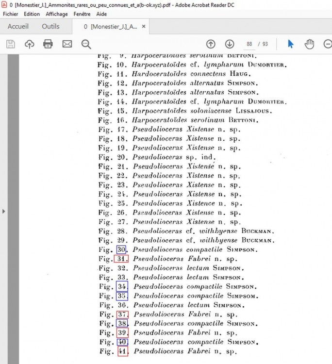

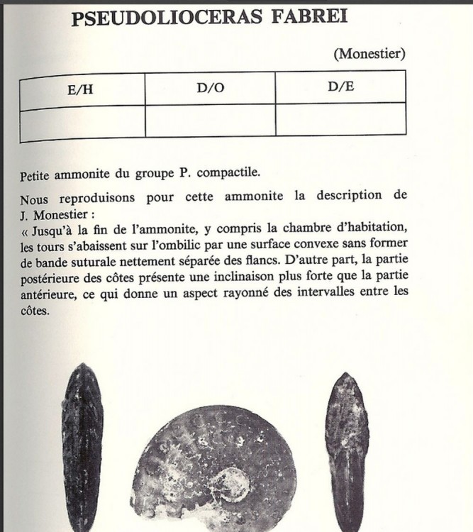

Je met aussi les planches et descriptions.
Source: "Ammonites rares ou peu connues" par Joseph Monestier et pour la dernière  "Ammonites des terres noires des grands causses" tome 1 page 59

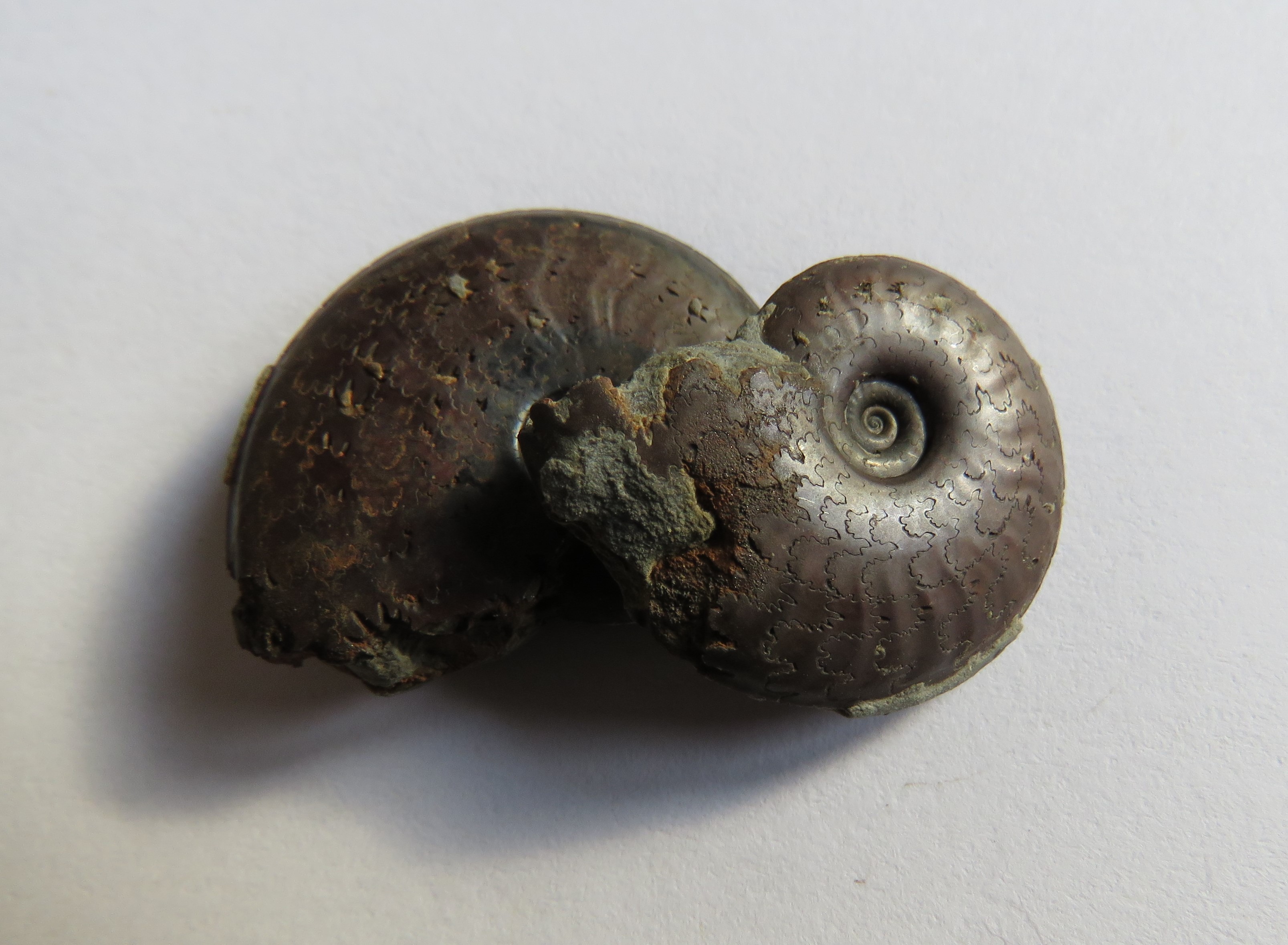

Juste pour la beauté des lignes de sutures.
1446529702_Calliphyloceras5.jpg.76d3bebdb74e36fd6bebf39c83f69b52.jpg1805276509_Calliphyloceras7.jpg.df9ab0f3d7565690a1a8b59c1f9d90b5.jpg
1372708360_Calliphyloceras8.jpg.2a37b5e3244f2a9e6ab964d5edb342dd.jpg381691697_Calliphyloceras11.jpg.ca8d248ae6dfade65d131eabf4f9ae28.jpg

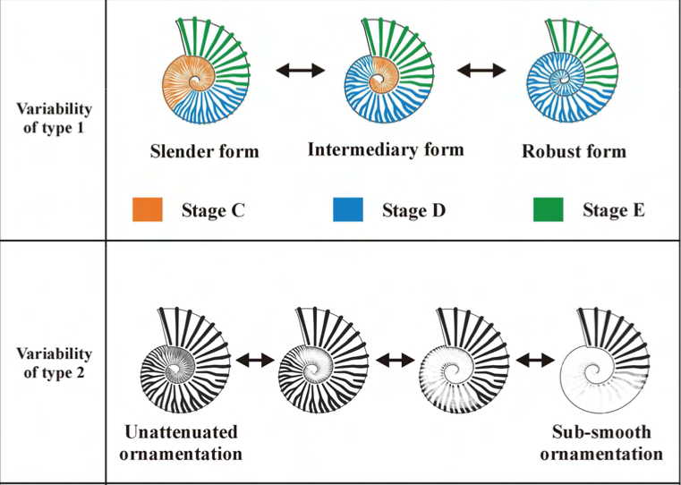

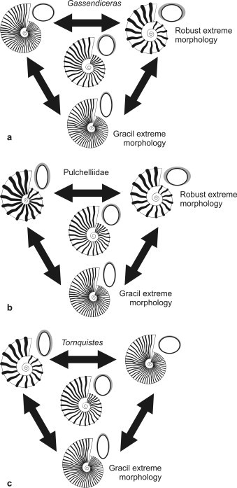

je pense qu'il est possible qu'on observe là une illustration d'un phénomène de tendance évolutive appelé néoténie,
et la variabilité tripolaire chez les ammonites

Il y a 6 heures, gaeldeploeg a dit :
Très intéressant : c'est une clef pour comprendre leur variété morphologique, et cela s'illustre dans plein de genres d'ammonites dont on peut observer un très grand nombre d'individus (dont les toarciens...) sur lesquels les gens ont débattu depuis le XIXè sans beaucoup avancer ...Ces animaux  devaient posséder une intense plasticité génétique, et également morphologique (adaptation-réponse de l'individu à l'environnement). C'est étudié ici pour l'ornementation,  et on pourrait considérer aussi la variation de taille des individus. Par exemple, la faune des Causses était de taille clairement réduite par rapport à celle des autres bassins contemporains alentour. Il existe également un cas de faune d'ammonites toarciennes nanifiées en Italie, pour lequel les auteurs pensent qu'elles ont réduit leur taille parce qu'elles ont vécu dans un espace réduit et confiné, comme des grottes sous-marines.

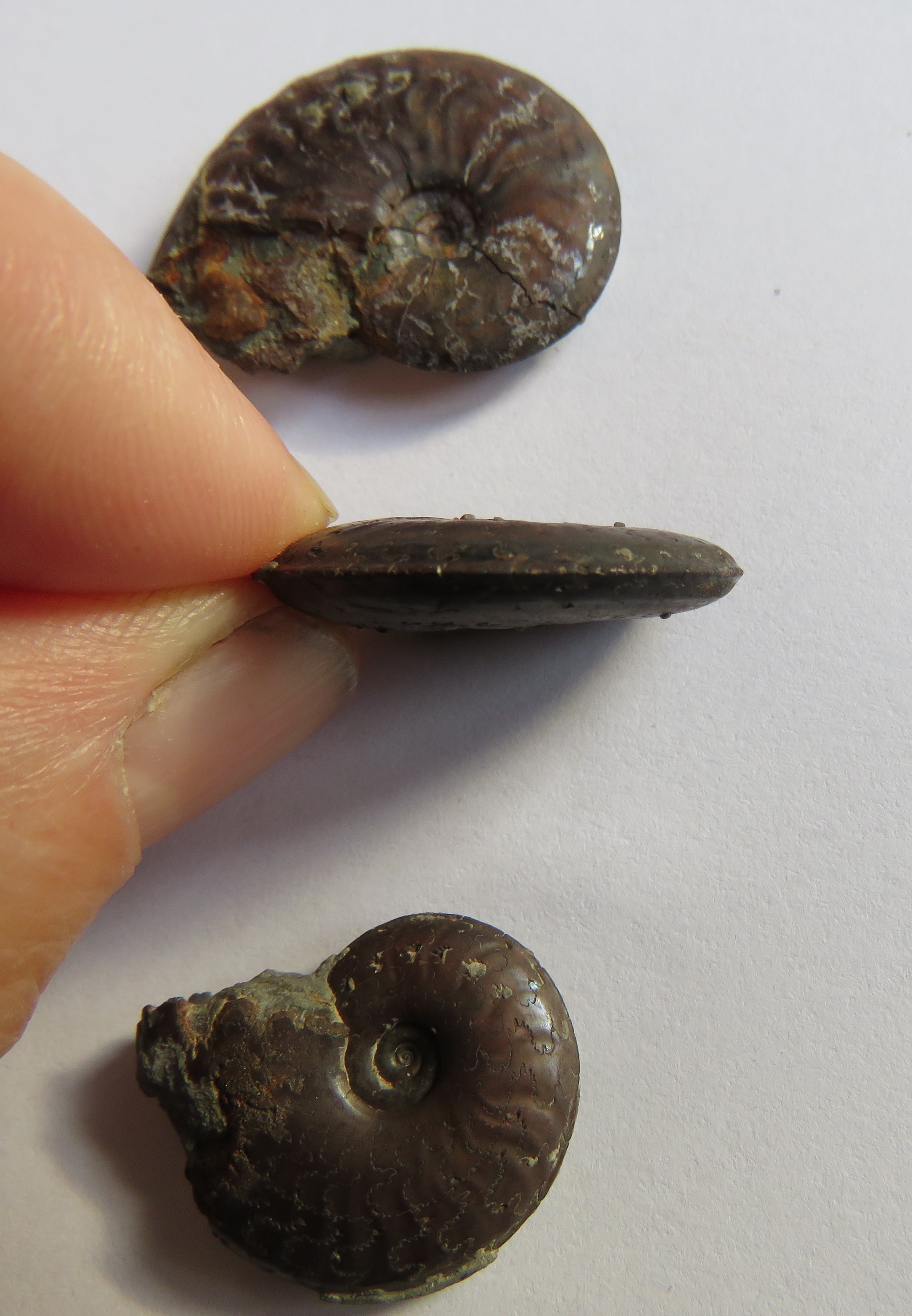

Les Phylloceras heterophyllum des lignes 1 et 3 proviennent de deux sites où on aurait à la fois du Toarcien moyen et du supérieur.
Ligne du milieu le Phylloceras heterophyllum n°4 et le Calliphyloceras thevenini n°5 proviennent d'un site où il n'y aurait que du Toarcien moyen.
Ce n'est déjà pas évident de voir les sillons du thevenini (merci la loupe !) mais c'est encore pire en photo !

Supers les schémas et explications ! un grand merci à vous deux. :super:
Pour tenter d'illustrer les schémas de Gaël en espérant ne pas dire de bêtises :suer:
