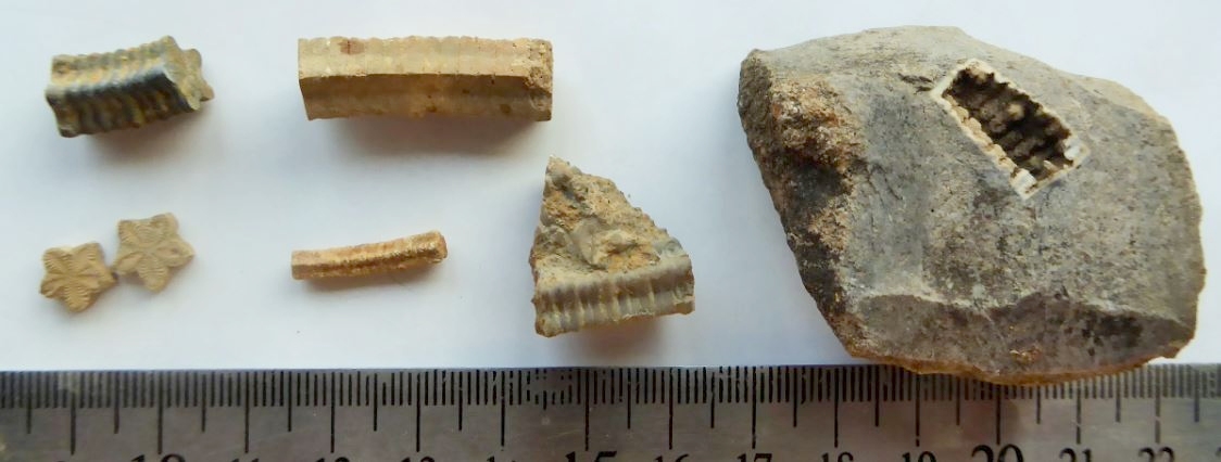

Articles de tige de Crinoïdes, Isocrinus jurensis

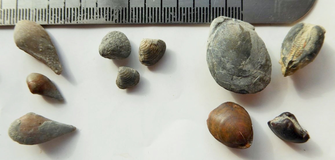

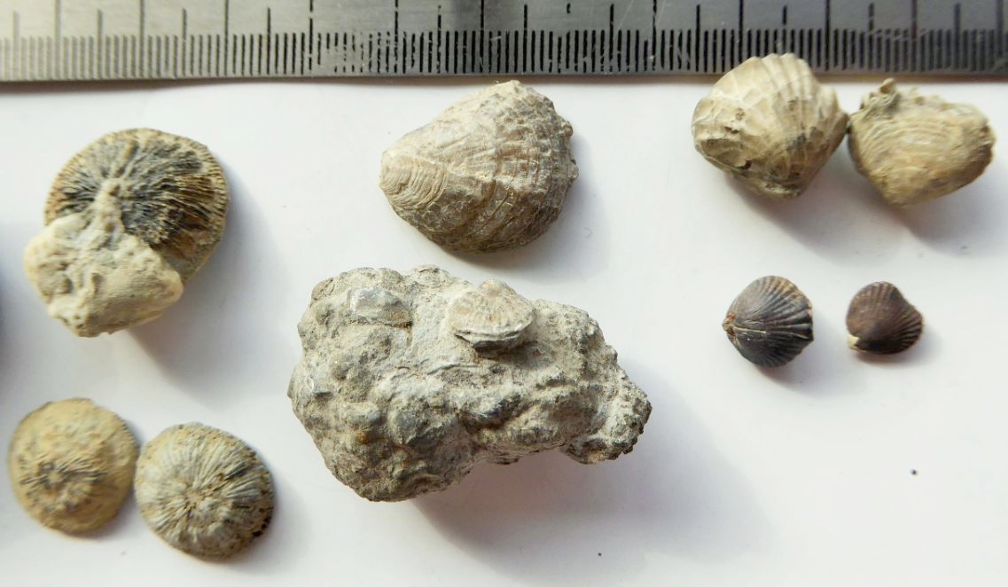

Nuculana cf complanata ; Bivalves; Brachiopodes type Térébratules ; Bivalves

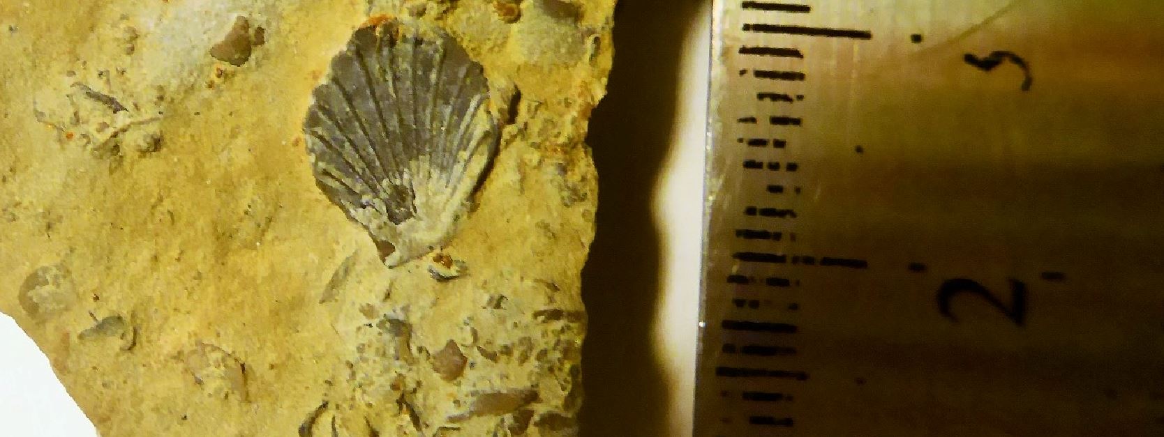

Corail solitaire Thecocyathus cf mactrus ; Plicatula Spinosa ; Brachiopodes type Rhynchonelles

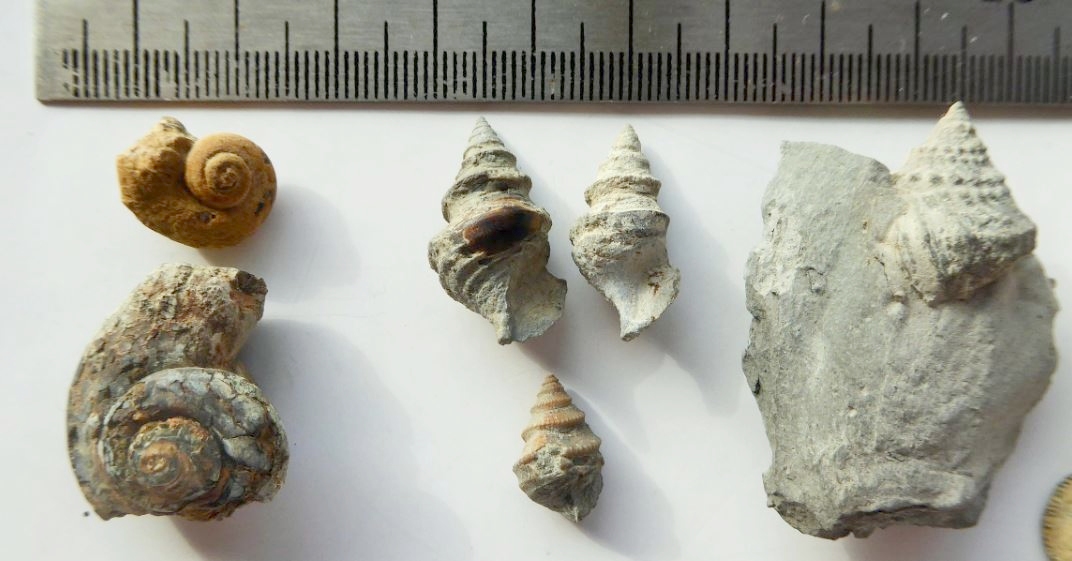

Gastéropodes

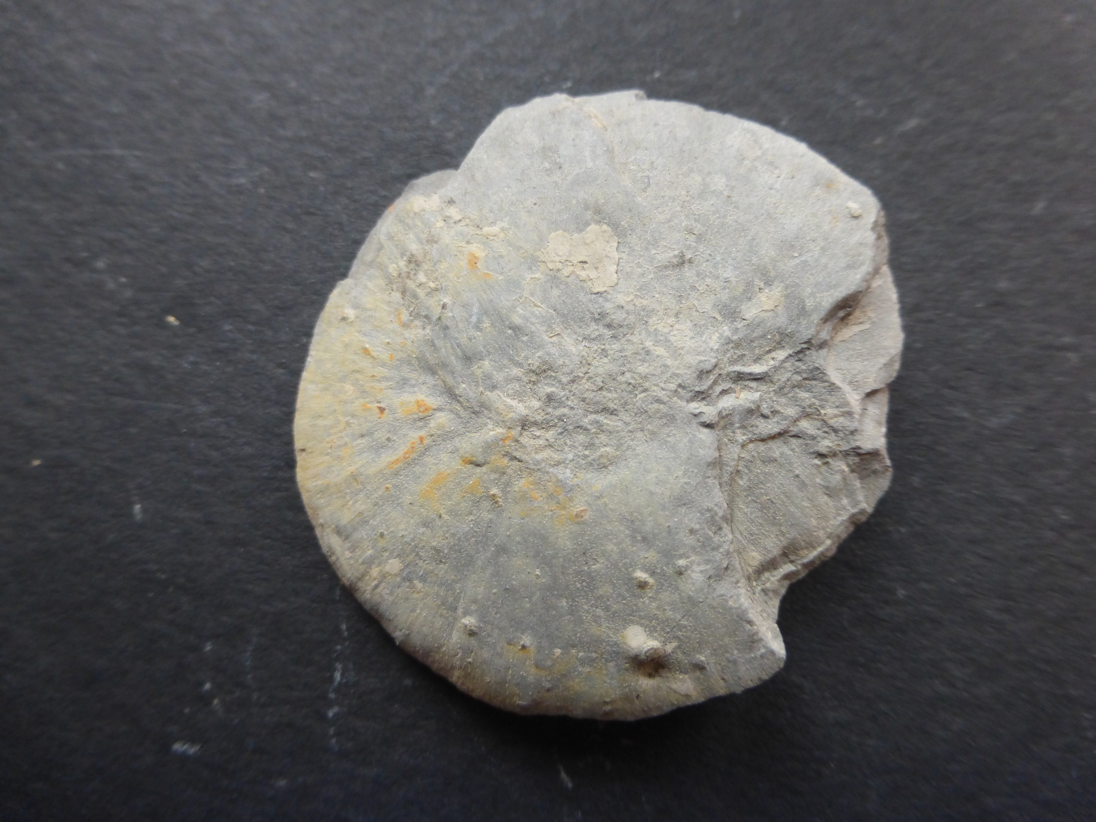

Zut j'allais oublier les bivalves Variamussium Pumilus

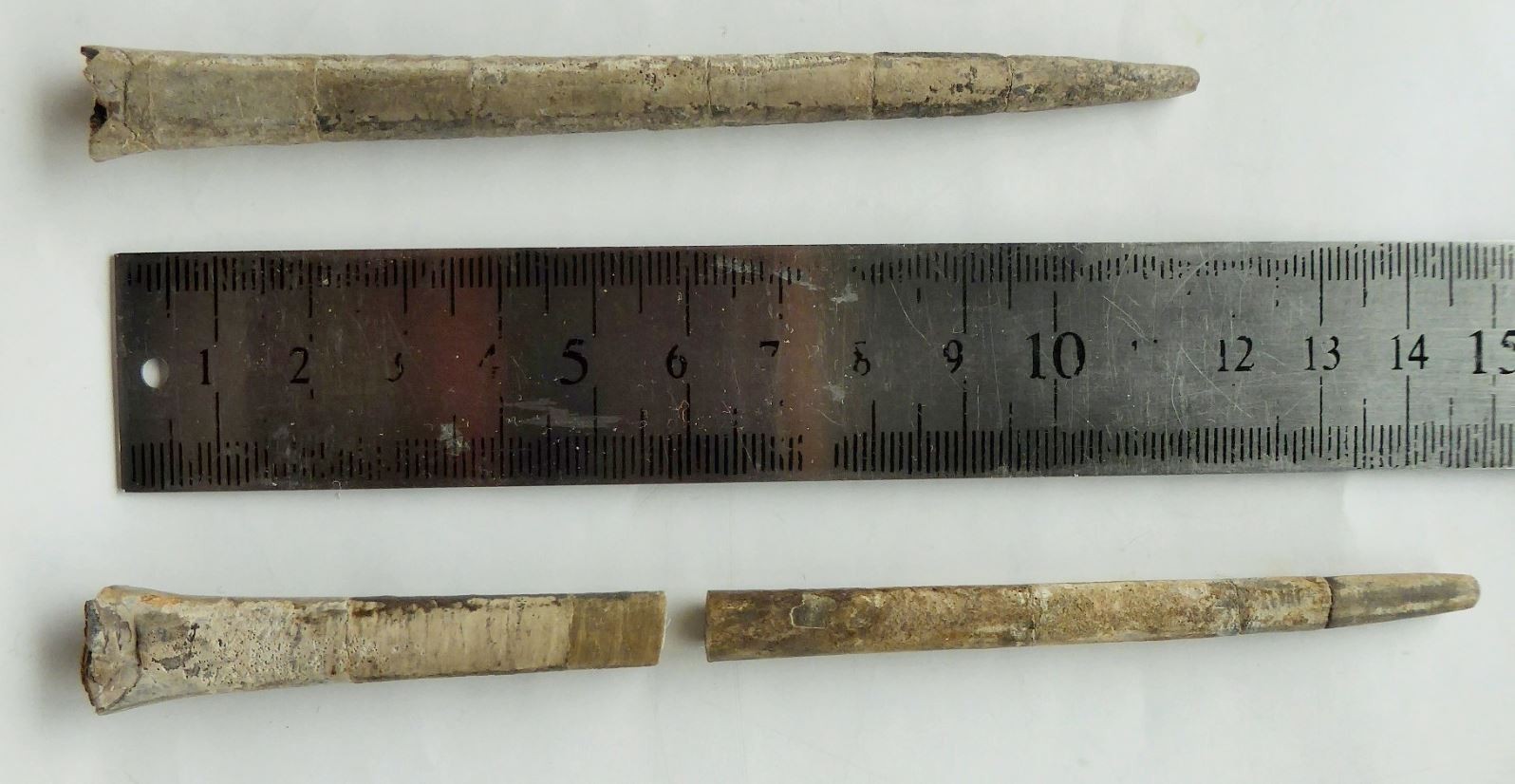

Une anecdote concernant ces bélemnites. Issues du site classé près de Mende, je ne les aient pas trouvées en place mais charriées par un ruisseau sur plus plus d'un kilomètre pour se retrouver avec plusieurs dizaines d'exemplaires dans une portion assagie du ruisseau. Le plus curieux c'est qu'ils n'avaient pas subis trop de dommages lors de ce transport pour le moins chaotique (celle recollée provient du site !

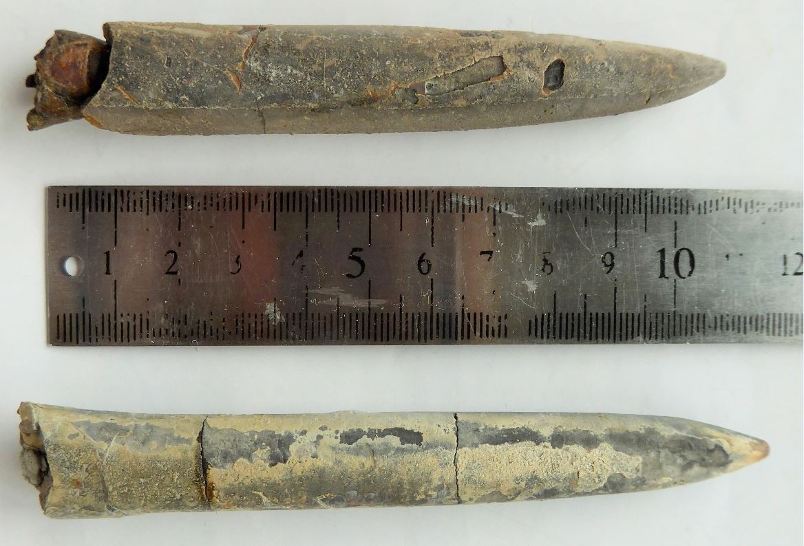

Celles là proviennent d'un banc de schistes carton juste sous les marnes d'un autre site près de la Canourgue. SI celle du haut a été récupérée en place dans la couche, seule la partie avec le phragmocône était également en place, l'autre partie était dans les déblais au pied. Si c'est le même spécimen il manquerait un bout de liaison. Je n'ai jamais osé faire autre chose que de les rapprocher.

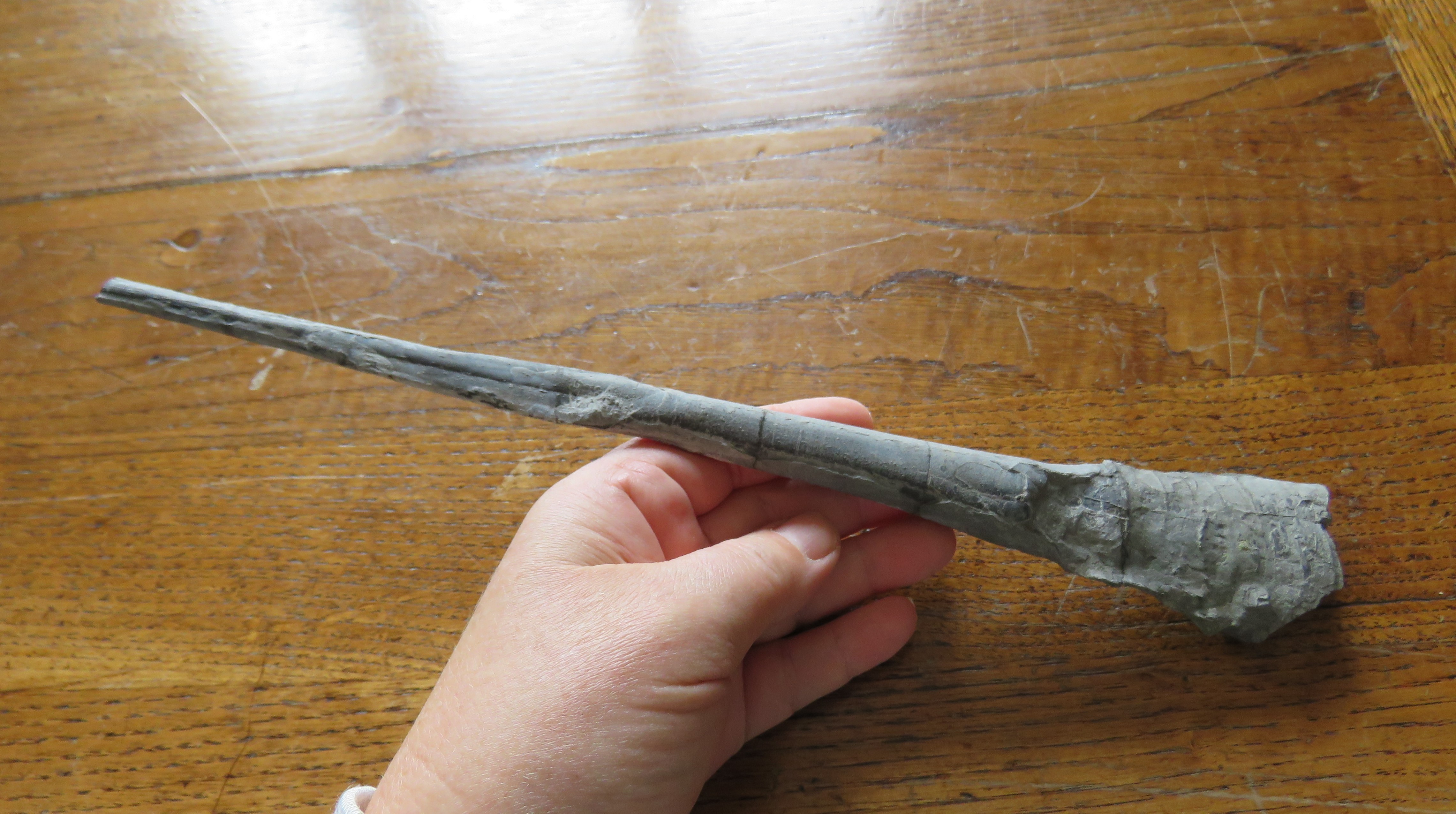

Il existe de véritables géants dans le genre, peu communs mais pas rares non plus dans la zone à bifrons, les Salpingotheuthis, 29 cm pour celui-ci
La partie postérieure du rostre est en fait un épi-rostre et c'est creux, donc systématiquement écrasé dans les Terres Noires.

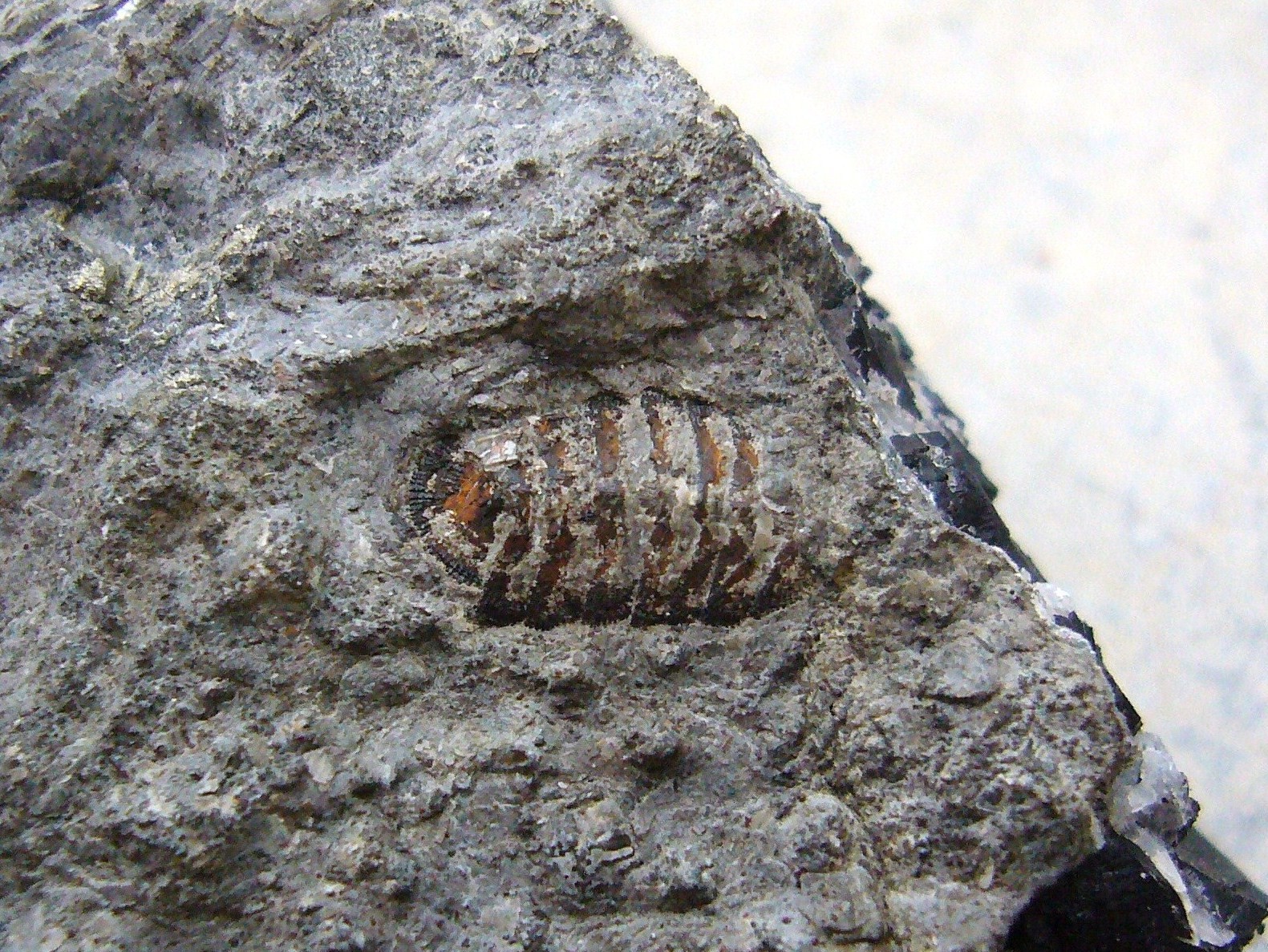

Les bois flottés des Terres Noires sont des éléments injustement négligés. Ils sont nombreux, de conservation souvent délicate. Ceux des schistes-cartons, moins pyriteux, posent moins de problèmes. Et pourtant, ces vestiges ont parfois beaucoup de choses à nous raconter... Moi ils m'intéressent beaucoup !

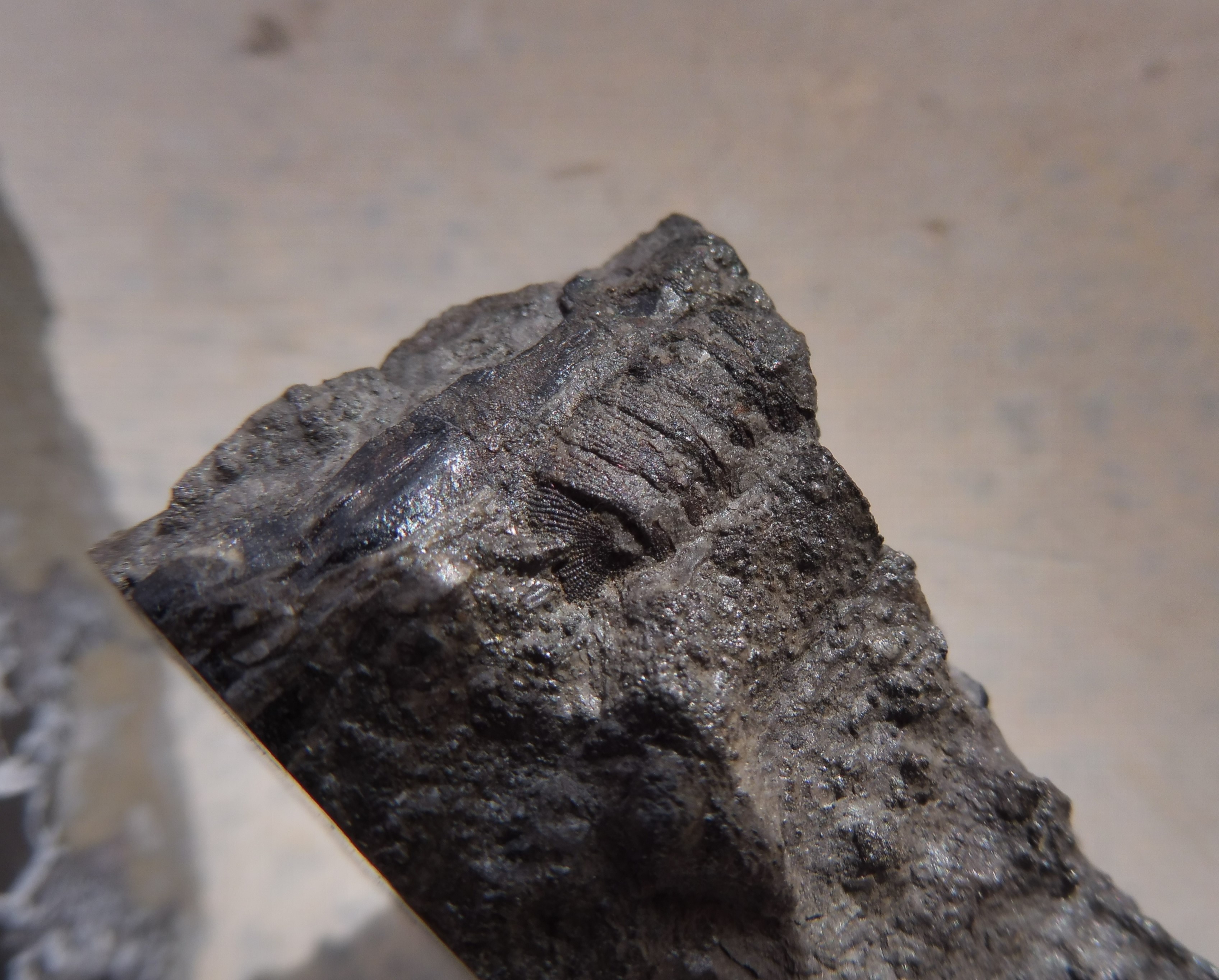

Comme celui-ci, qui comporte 14 fossiles de polyplacophores conservés sur le dessous (face au fond marin donc) , à priori en position de vie.
un individu
Un autre
Ou ce petit bois flotté, littéralement emballé d'articles d'encrines. Cela nous rappelle le mode de vie de ces lys de mer qui se fixaient sur des flois flottés et s'y trouvent souvent associés dans les Terres Noires.

Très mignons ces chitons !

polyplacophores
Ils sont trop mignons ces chitons 😍!
Bonsoir Nathalie
Franchement je n'ai jamais vu cela avant, je pense que c'est une découverte exceptionnelle, qu'il serait bon de montrer à des spécialistes en la matière, en tout cas bravo, ici dans l'éocène du Bassin parisien, ce ne sont que des éléments désarticulés que nous pouvons trouver.

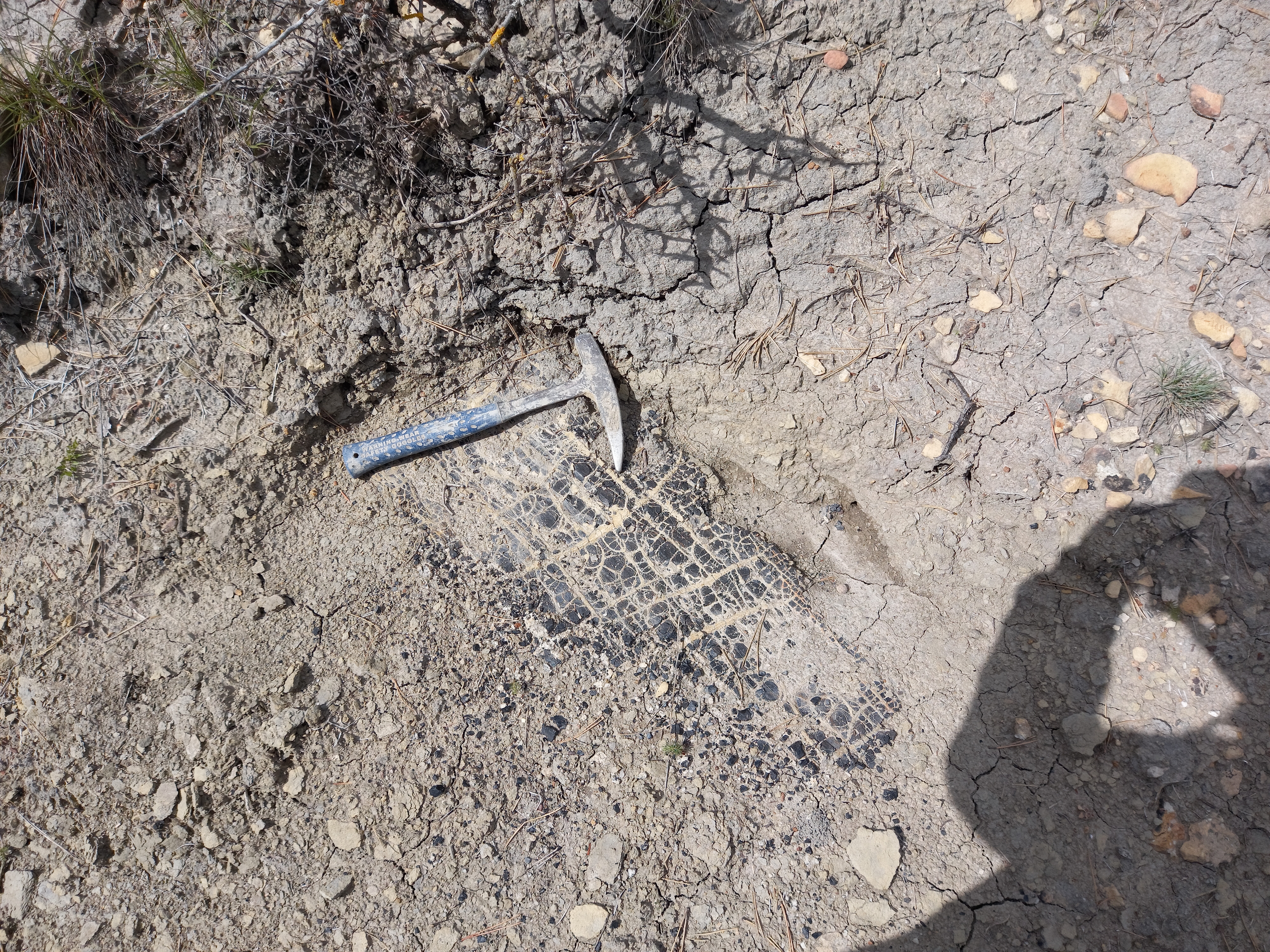

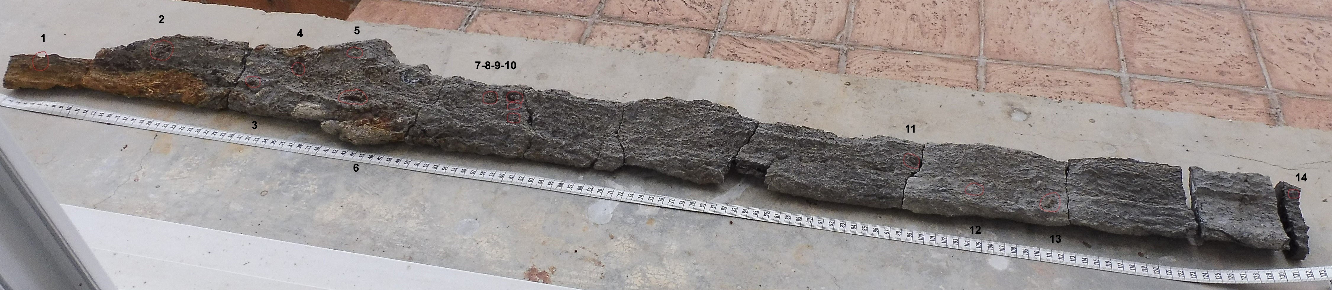

Oui, c'est relativement courant. J'ai sorti celui-ci après un épisode cévenol qui a bien attaqué des ravines. Il se situait à un confluent de 2 ravines, les 2 extrémités du bois ressortaient dans chaque branche de l'Y.
Un autre, ailleurs, partiellement dégagé et laissé à l'abandon:
Il y a de superbes bois fossiles, des découvertes anciennes, exposés au nouveau Musée de Mende.
C'est fait, j'en ai fait don à mon association, il est désormais entre les mains des pros. Ce bois a certainement été enfoui très rapidement, pour que les animaux logés en-dessous ne soient pas désarticulés.

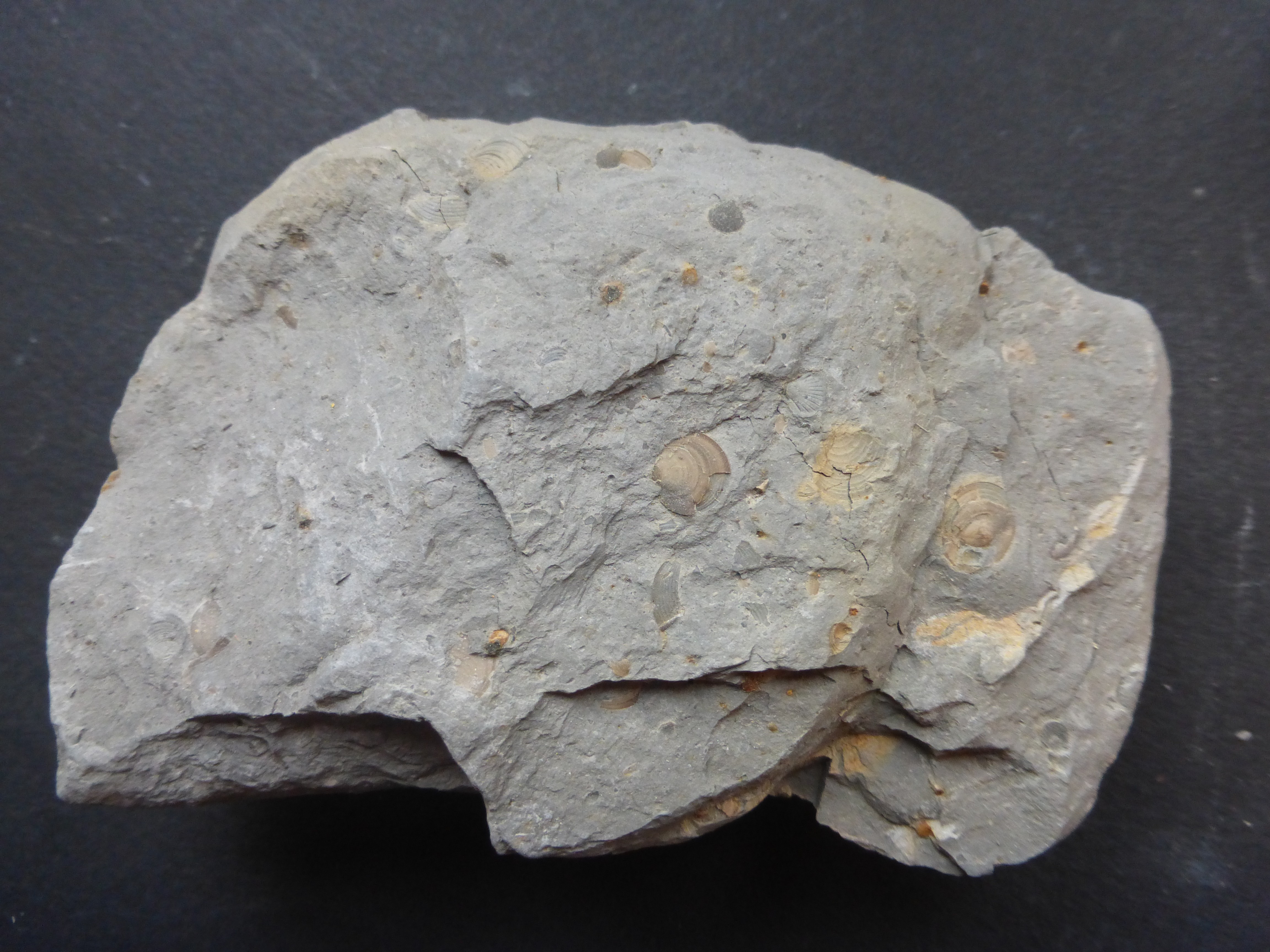

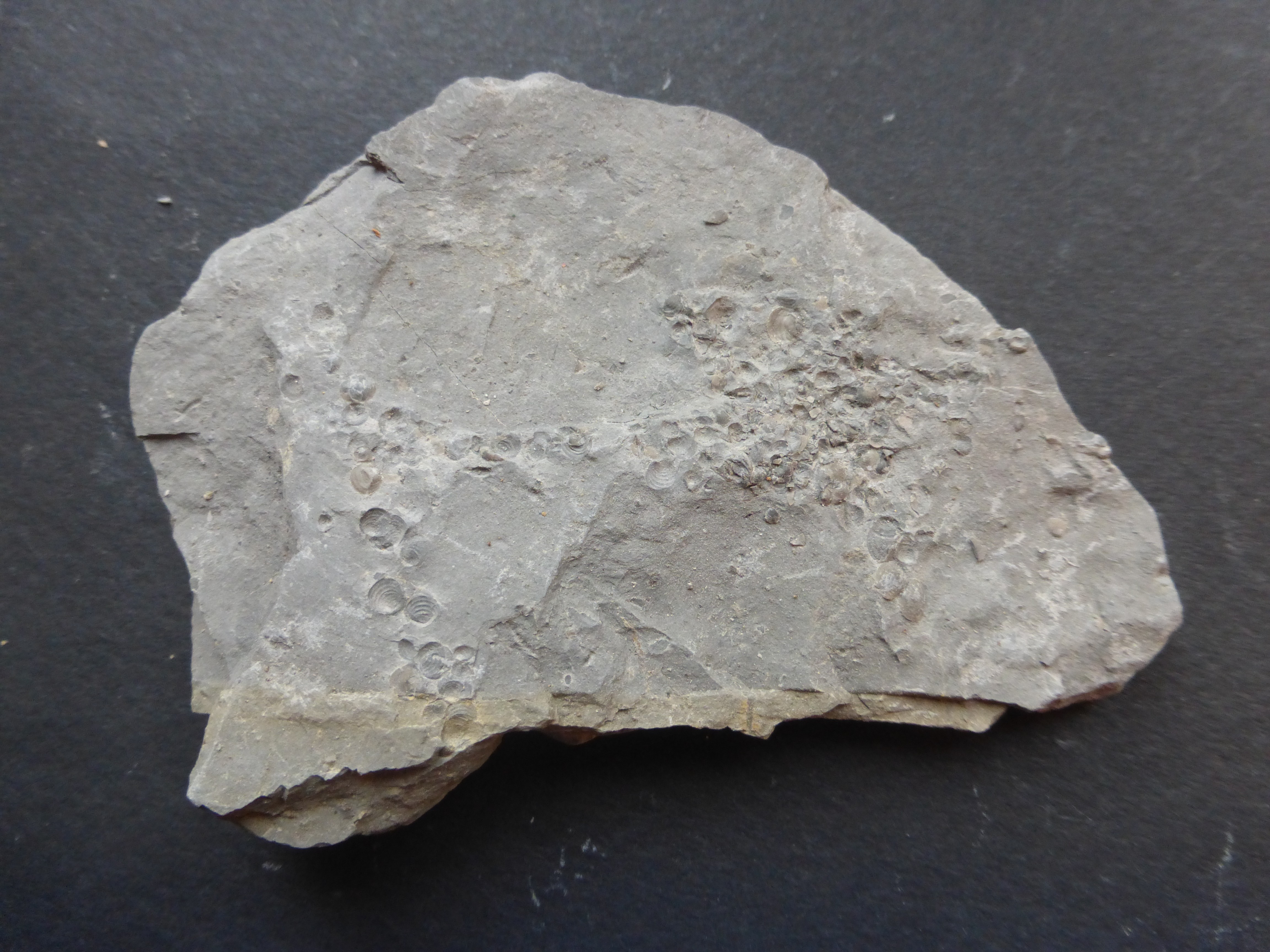

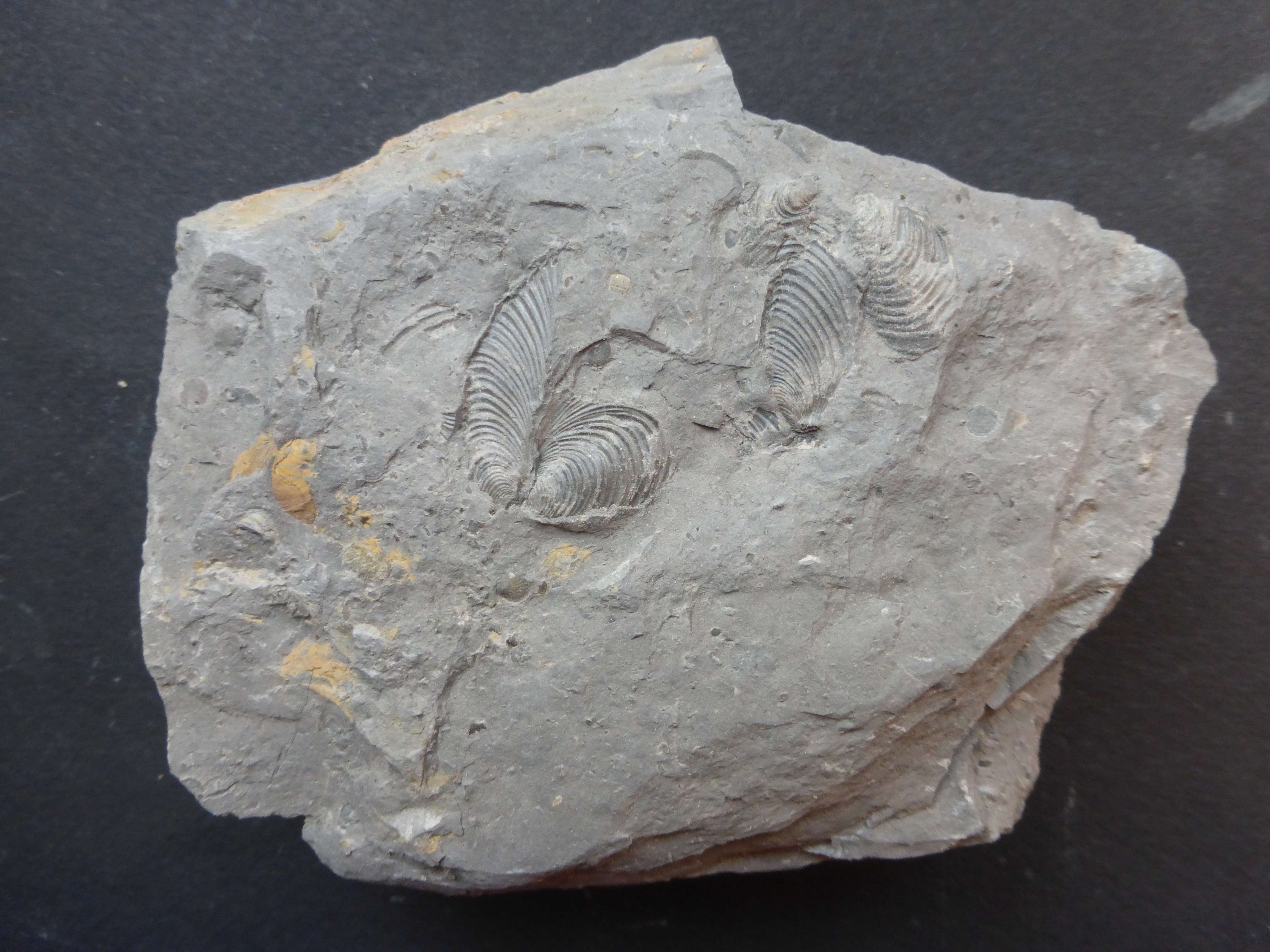

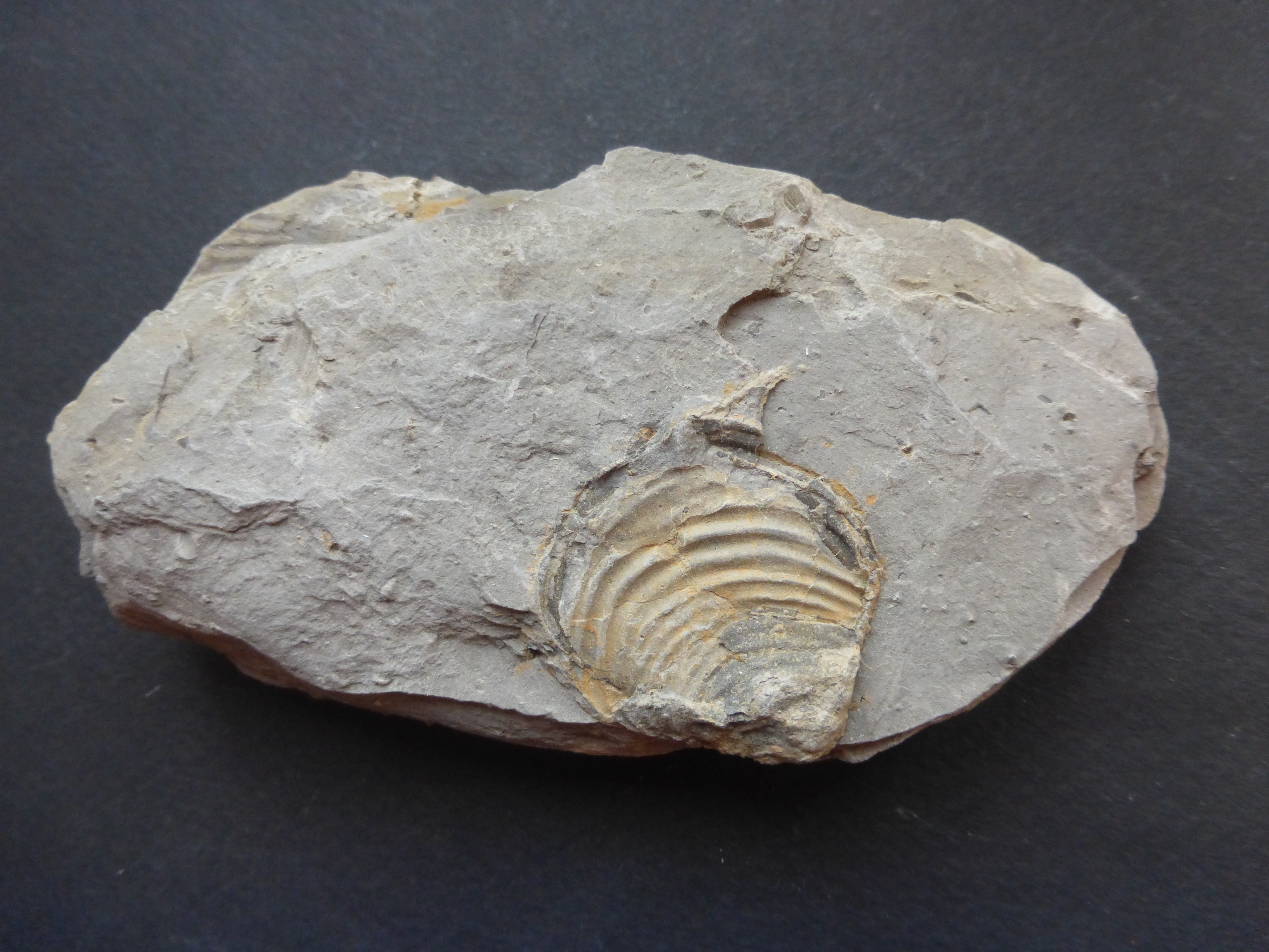

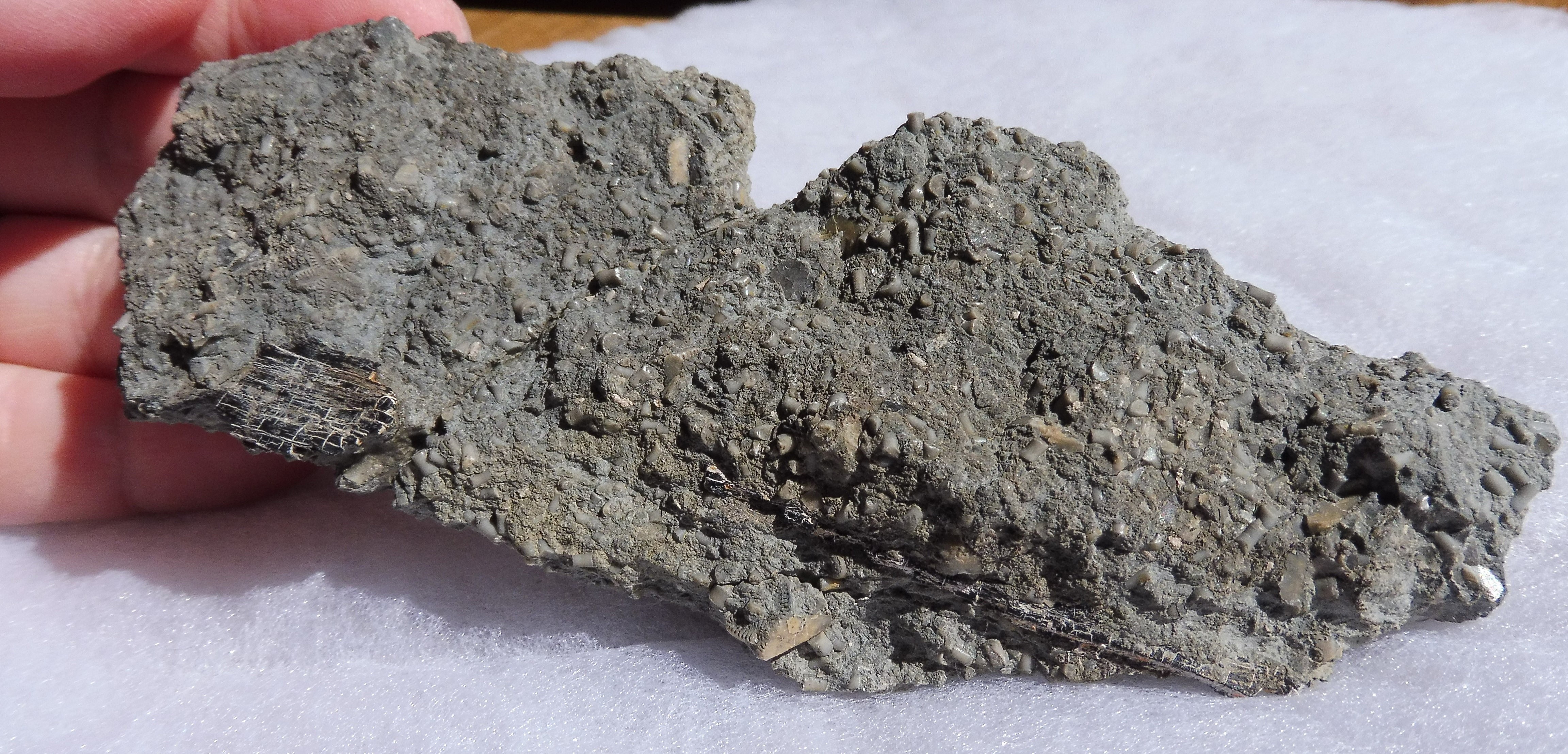

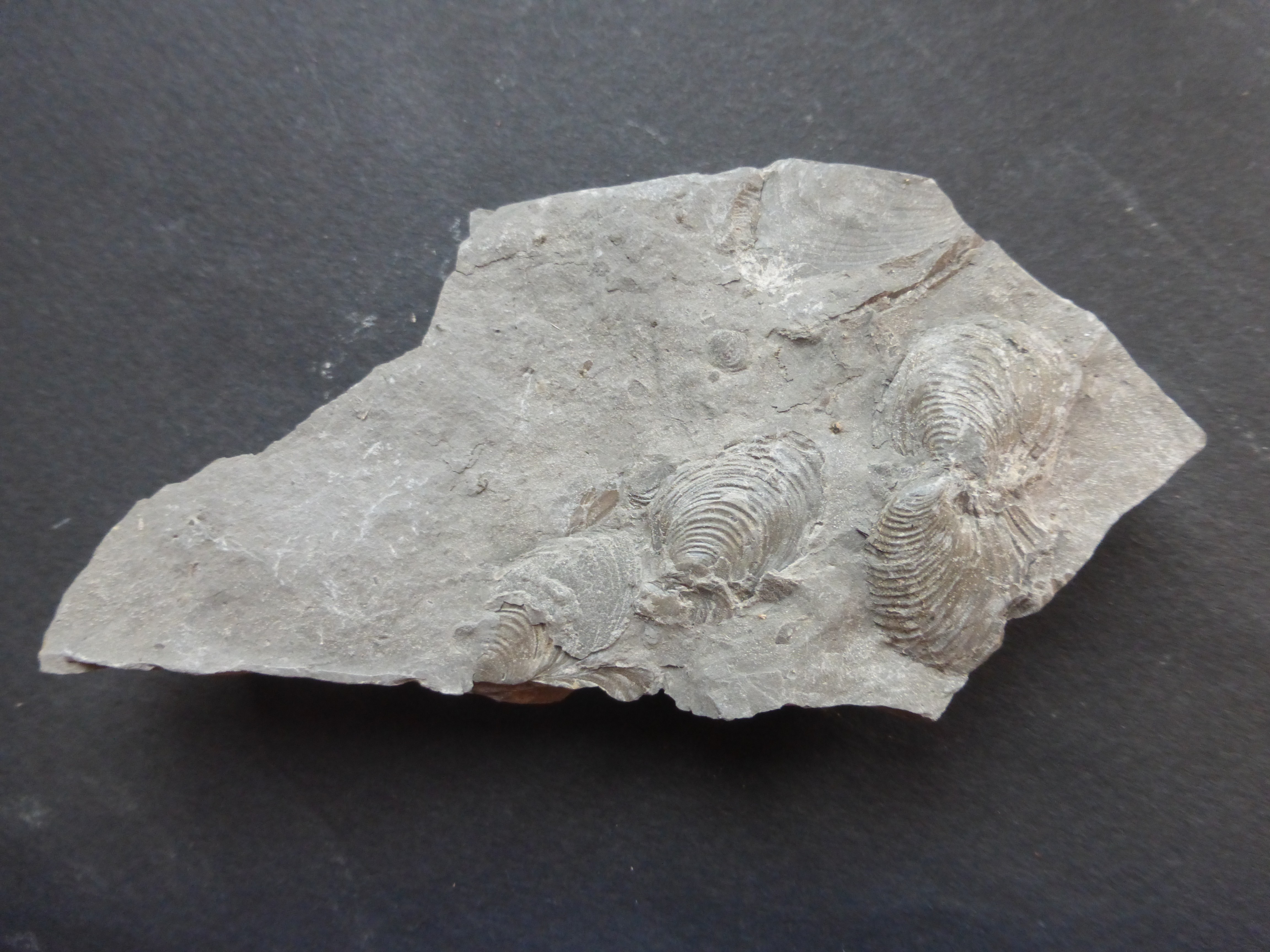

Il y a quelques années (en 2019), j'avais trouvé par hasard un gros tas de blocs de marne extraits pour un terrassement je pense à Creissels. J'y ai passé quelques heures et y ai trouvé, en plus des habituelles ammonites (certaines attendent toujours d'être dégagées je ne sais pas trop comment m'y prendre avec elles, comme avec quelques gastéropodes et bivalves), il y avait aussi des "plaques" comportant de nombreux bivalves comme des huîtres (inoceramus?) et d'autres espèces assez petites, parfois sous forme de petites concentrations. N'ayant pas vu de "présentation" semblable dans ce sujet, je me suis dit que ça pourrait changer de montrer ces fossiles sous cet angle, aussi communs soient-ils. J'avais déjà posté quelques fossiles de cet endroit lors de mon arrivé sur le forum et il me reste en stock quelques autres fossiles autre que bivalve qui pourraient être montrés mais il faudrait une petite séance photo d'abord 😛 . Voici quelques exemples (les plaques font en moyenne 10 cm de large):
En effet, ces coquilles manquaient sur ce sujet ! Il s'agit de Steinmannia bronni (auparavant Posidonia liasina, un inoceramidae). Du coup, on peut déduire que le tas de marne provenait du sommet du Toarcien inférieur (du sommet des schistes cartons) où se trouvent des niveaux si riches en ce type de bivalve qu'on a parlé de "Posidonia shale" pour caractériser autrefois ces terrains.

Très sympas Arbacina ces valves ouvertes mais encore en connexion.
