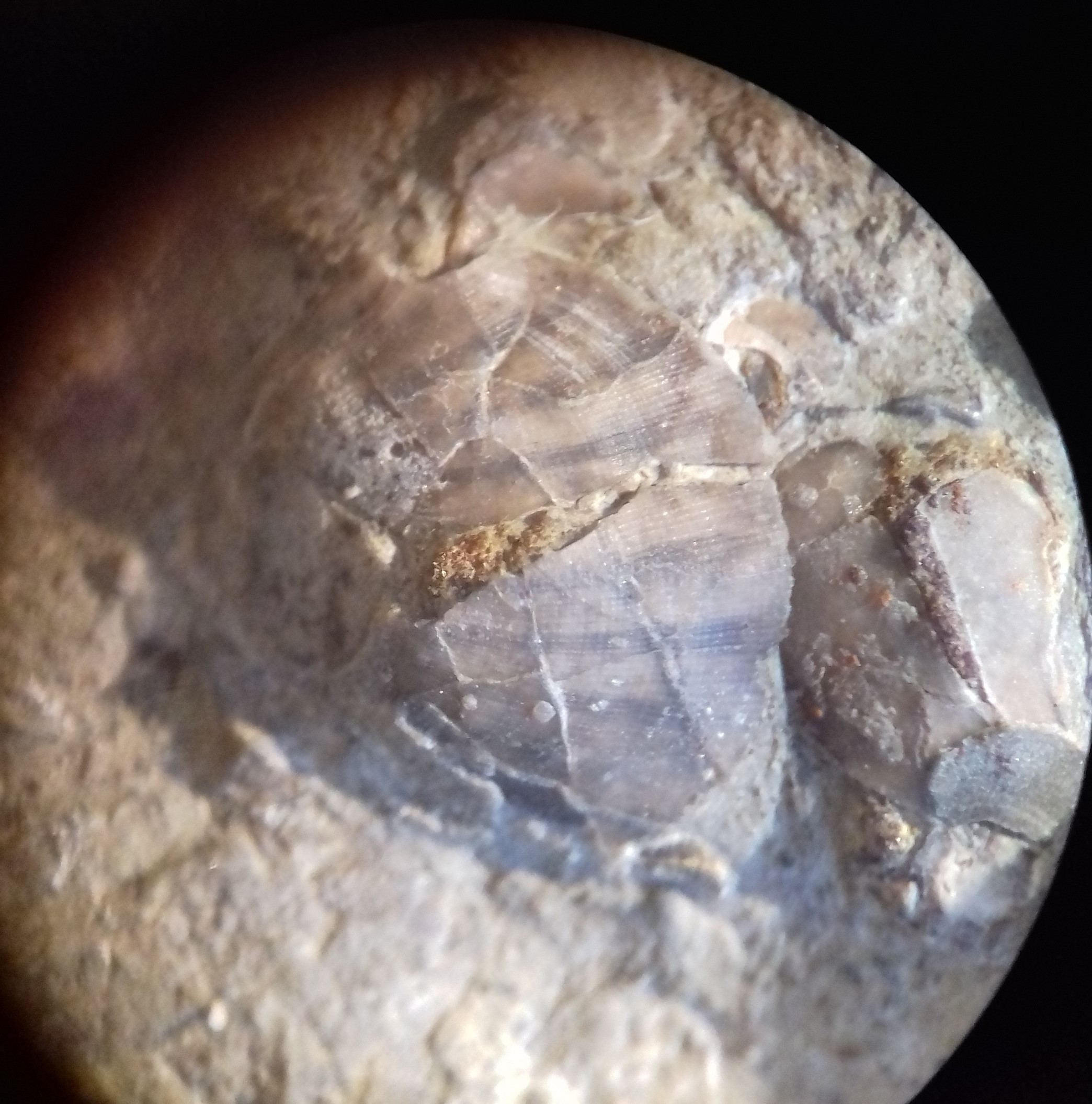

   ...   les motifs colorés des coquilles de bivalves ont été conservés. La partie conservée du bivalve ci-dessous mesure 4 mm de largeur.
Oh très sympa et rare les restes de couleur surtout sur des fossiles si vieux !

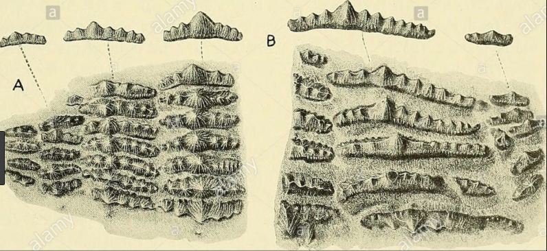

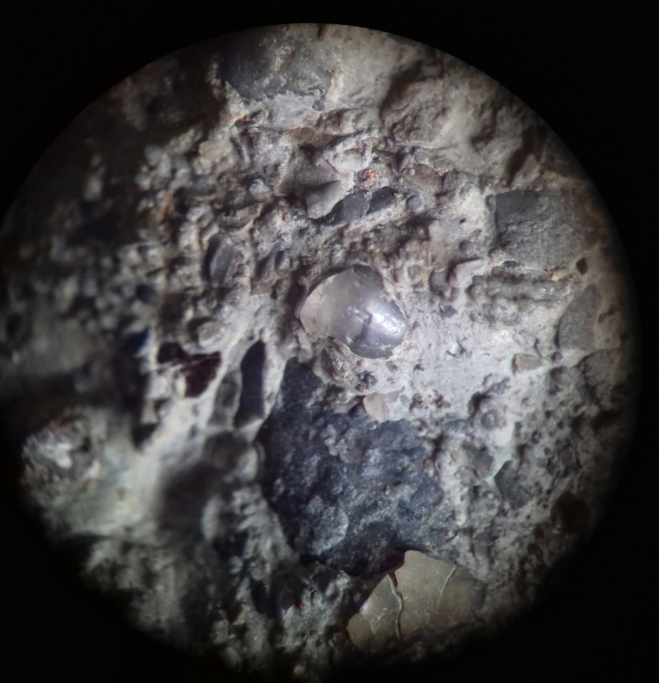

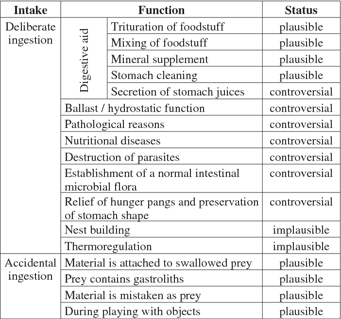

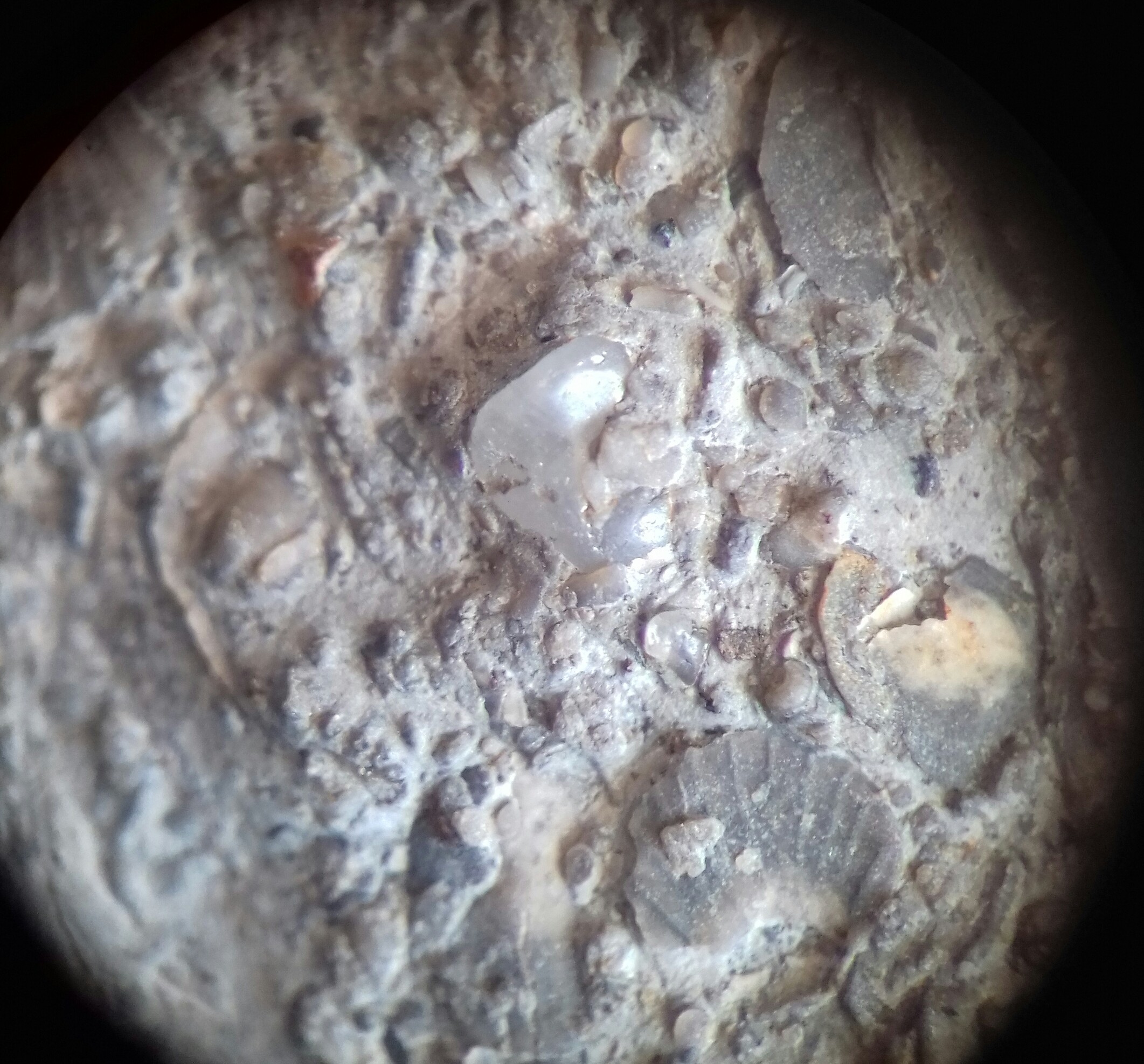

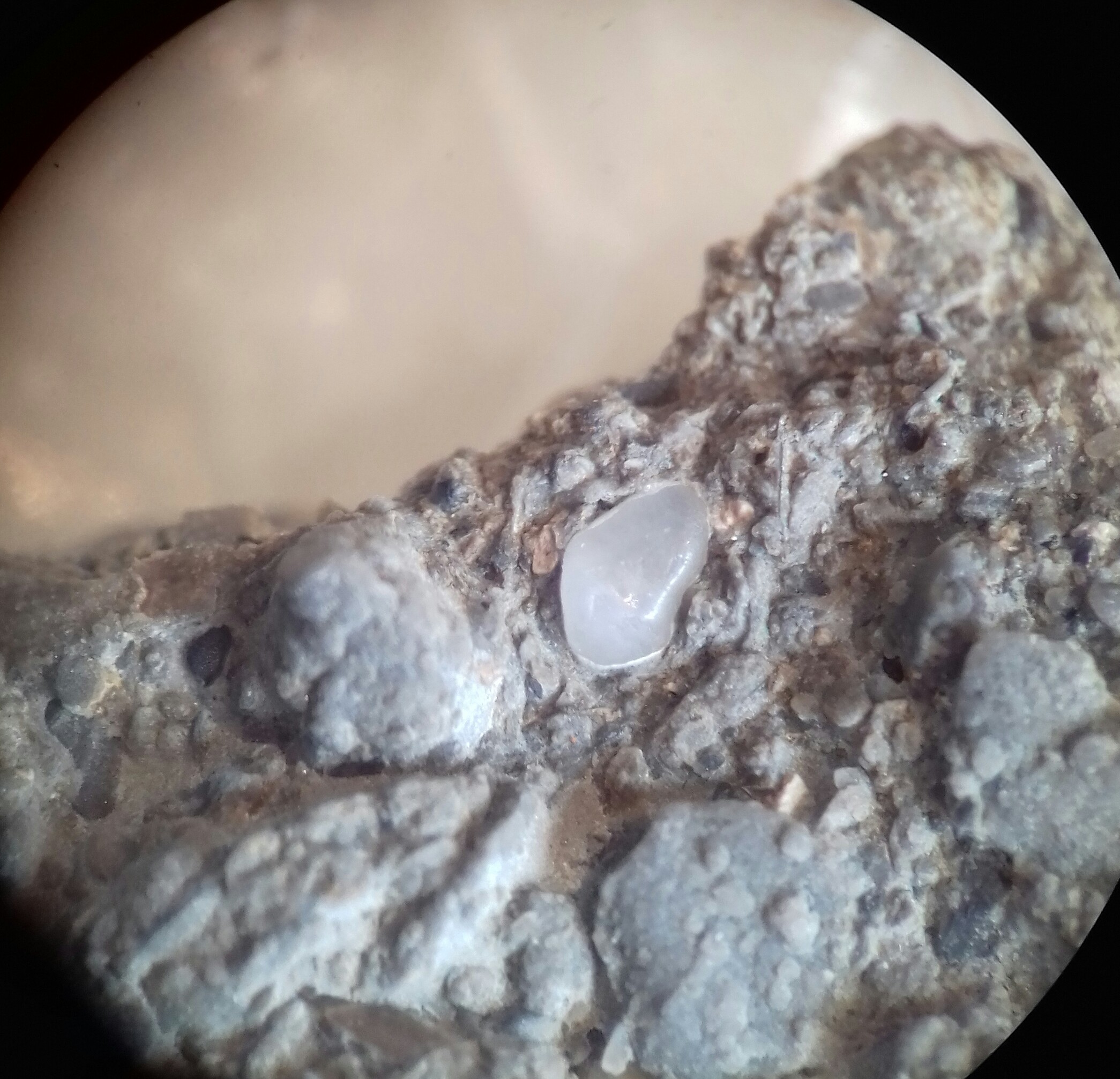

Est ce que les requins ou d'autres animaux marins ont des gastrolithes? L'aspect calibré et poli-brillant des grains de quartz présents exclusivement dans la lumachelle 1 (horizon a semipolitum) m'interroge. D'où proviennent ces grains de quartz étonnamment gemme ?  Le rivage, éventuellement granitique, se trouvait à plusieurs kilomètres au minimum et l'épaisseur conséquente de sédiments calcaires ou marneux en-dessous sont dépourvus de quartz à l'exception de l'Hettangien assez minéralisé.
L’origine des lestes de crosco de Messel est une jolie énigme!? Les reptile marin chinois avaient également des source d’approvisionnement très  éloigné  et étaient super sélectifs dans leurs chois de matière. Toutes ces bêtes étaient disposées à parcourir de grandes distance pour obtenir des roches résistantes/inerte aux acides gastriques. J’ai un abonnement au gastrolites /lestes des vaches noires( si si! )il y en a vraiment beaucoup comme personne ne les vois !       Pour les concentrations de Bélemnites, c’est les Hybodonte!       j’ai écrit bioherme mais biostrome est plus approprié
Il y a 18 heures, gaeldeploeg a dit :

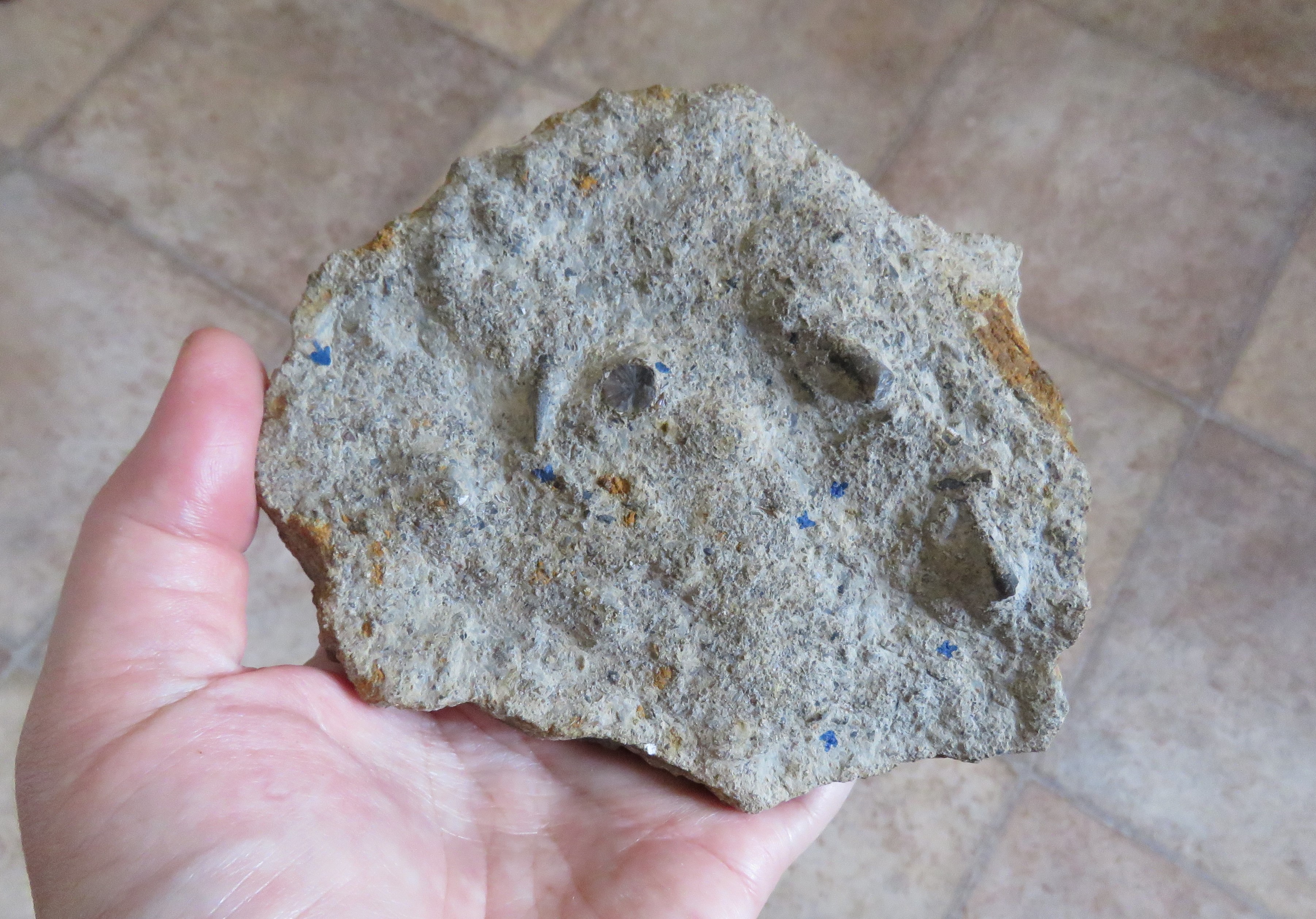

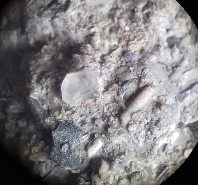

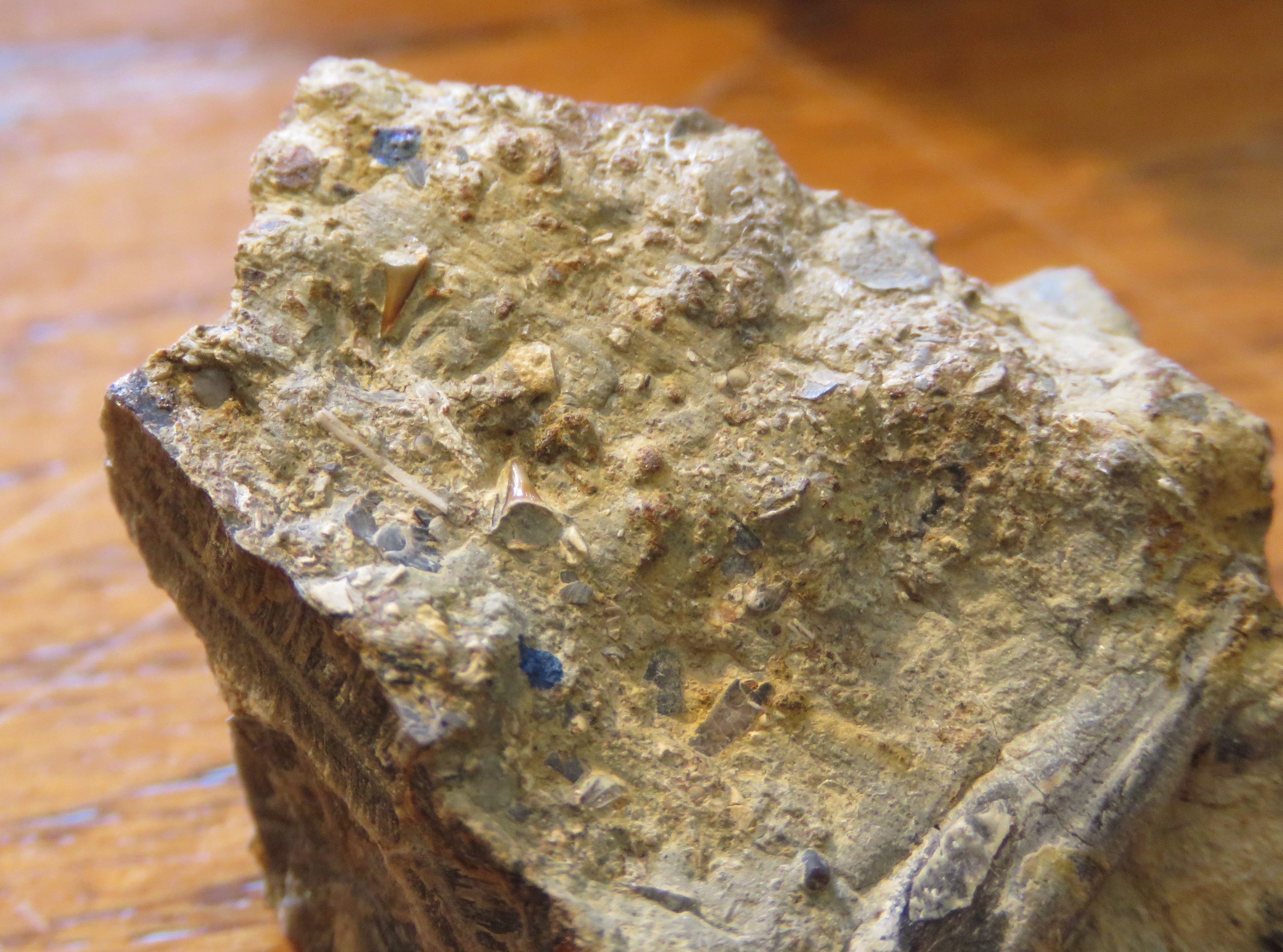

Il semble bien que ce soit le cas ici pour ma lumachelle n°1. Ces grains sont vraiment très particuliers. Leur taille varie peu, entre 1.5 mm à 2 mm, avec de rares exceptions pouvant aller jusqu'à 4 mm. A 90%, on a du quartz incolore à légèrement fumé parfaitement transparent, les 10% restants étant plus troubles, avec quelques rares grains de quartz blanc (laiteux) ou noirs (du quartz morion?), mais c'est toujours du quartz remarquable visuellement. C'est certain qu'il y a eu un tri/choix à l'origine. La surface des grains de quartz est si polie, brillante que leur éclat concurrence celui des dents. Donc, ce sont des gastrolithes plus que probables !

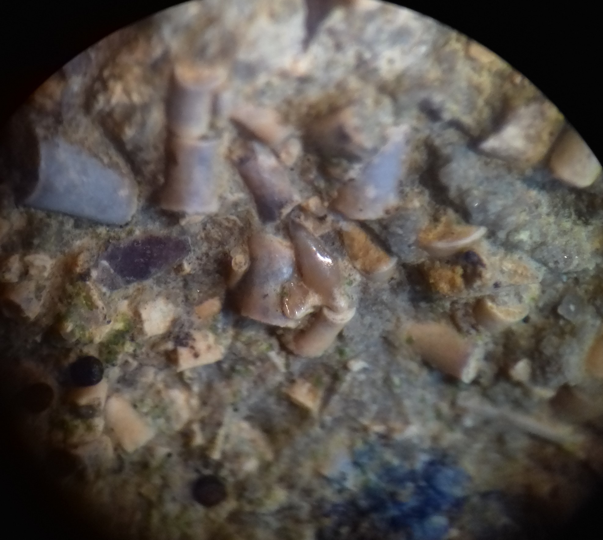

J'ai récolté tout ce qui apparaissait en surface et en éboulis pour la lumachelle n°9 (également horizon à vitiosa), prodigieusement riche en dents par rapport aux autres. Les moindres petites miettes ont pu donner des quenottes, et le filtrage des boues de lavage en a donné 6. Plus de 150 dents ont été détectées à la surface des fragments récoltés. C'est probablement, comme pour les lumachelles 1 et 2, le résultat d'une régurgitation d'hybodonte, comme le pense Gaël, ou bien de reptile marin trop glouton, à cause de la remarquable concentration en bélemnites. Mais aucun gastrolithe détecté dans celle-là, contrairement à la n°1 et la n°2 !
Voici un échantillon caractéristique, parmi les plus grands récoltés, pile et face, avec 7 dents repérées.

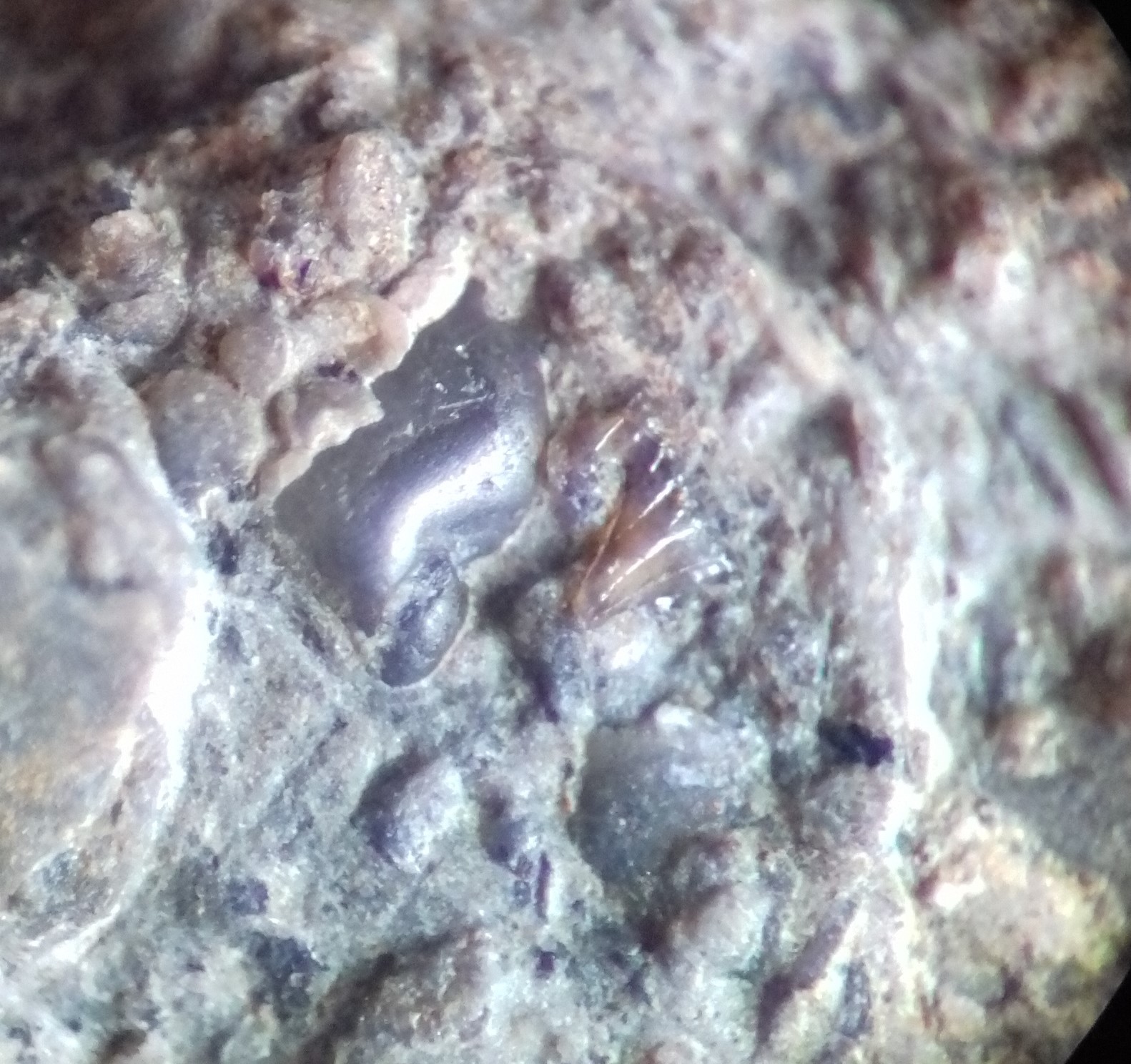

Avec environ 300 spécimens, il m'est désormais possible de classer les dents de poissons en types bien distincts, ce qui pourra aider à leur identification... qui reste à réaliser. On peut y reconnaître des raies, des hybodontes et le requin moderne Sphénodus, ce dernier fournissant à lui seul toutes les plus grandes dents découvertes. Les poissons osseux sont plus difficiles encore. Pour certaines dents, très effilées, acérées et avec un émail très plissé, je ne sais pas si elles appartiennent à un poisson osseux ou cartilagineux. Voici des exemples de cette dernière énigme.

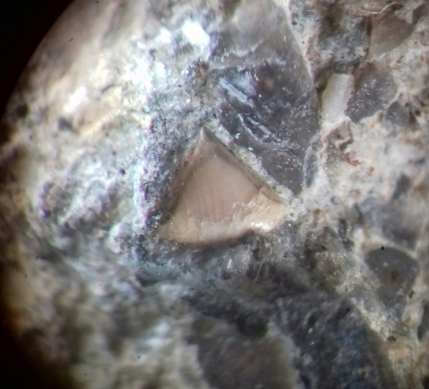

Voici d'autres exemplaires de ces dents à émail profondément plissé. Leur hauteur tourne en général autour de 2 mm, la plus grande trouvée mesurant 5 mm (n°3 dans la série ci-dessous)
20190418_105433.thumb.jpg.052b57c97225b893b7caf3a85effe7ce.jpg20190418_111149.thumb.jpg.9ae69709a9705d67ee7118fd30df0c48.jpg20190420_084131.thumb.jpg.34f3ab3eee146b1b3e44c0d56ab921d6.jpg20190428_120432-1.thumb.jpg.0b6f7a7a3bc94cd5d38a497e88f10f73.jpg

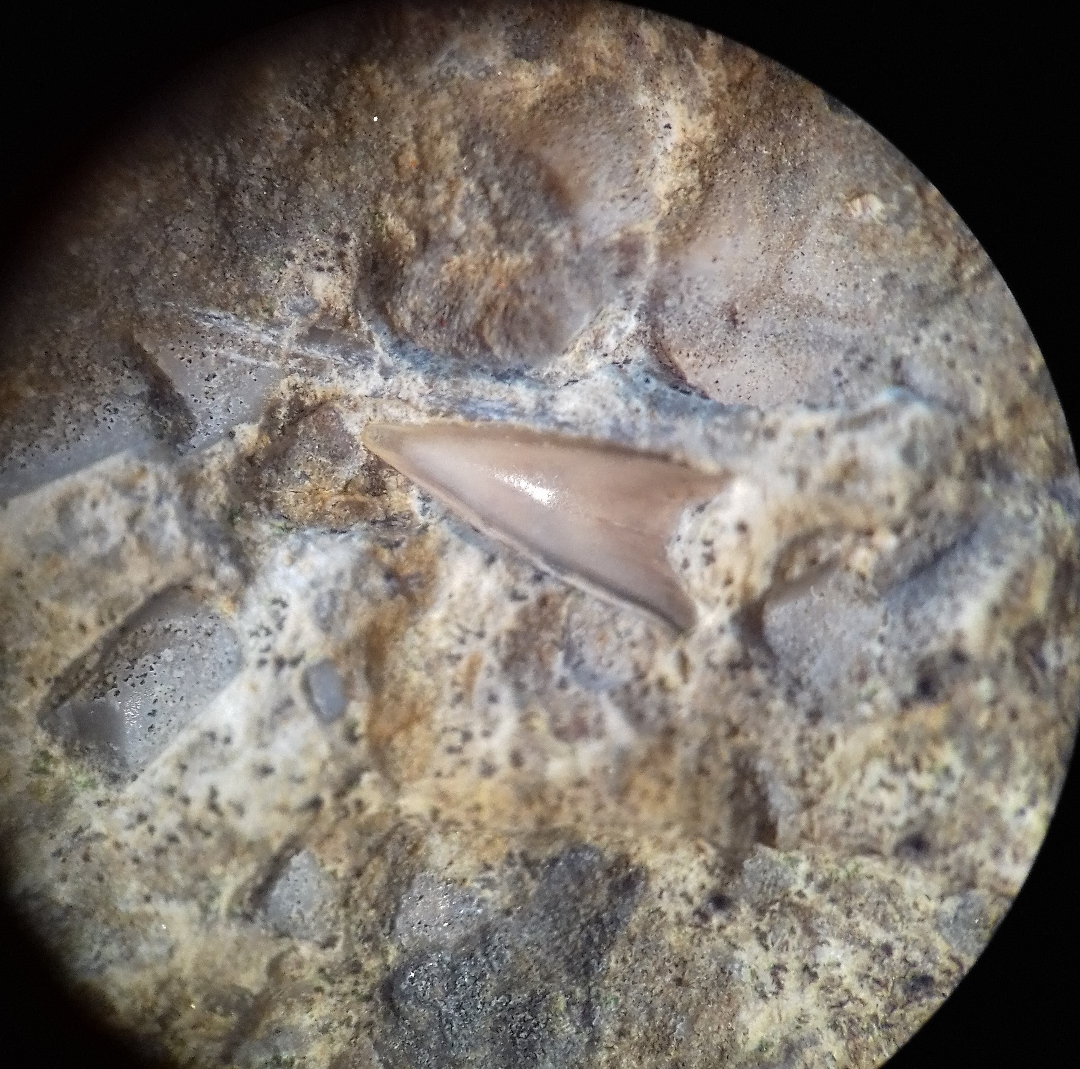

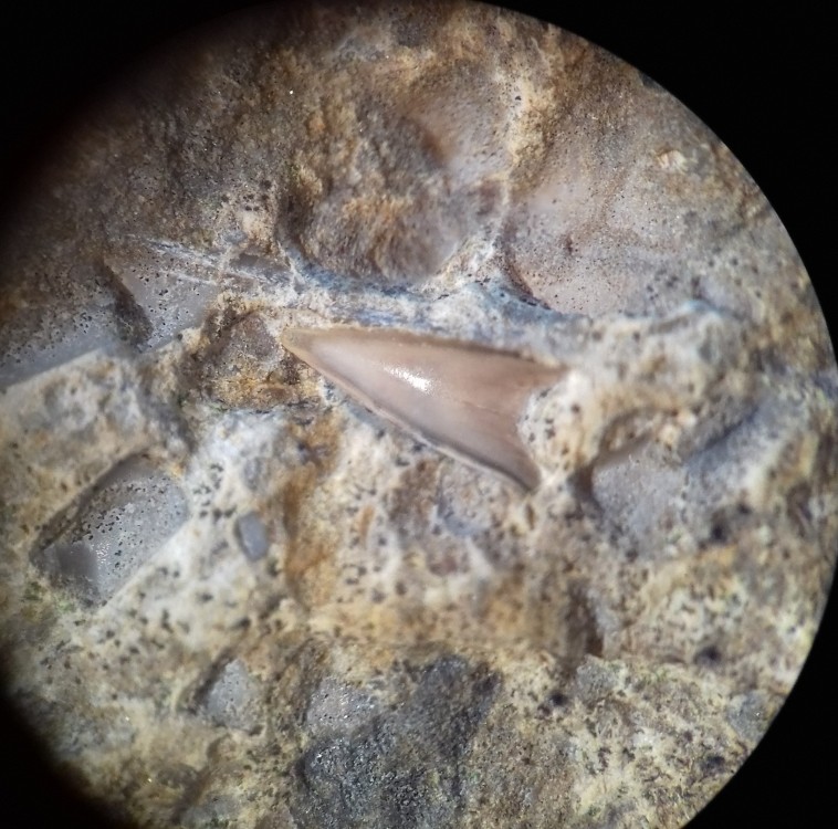

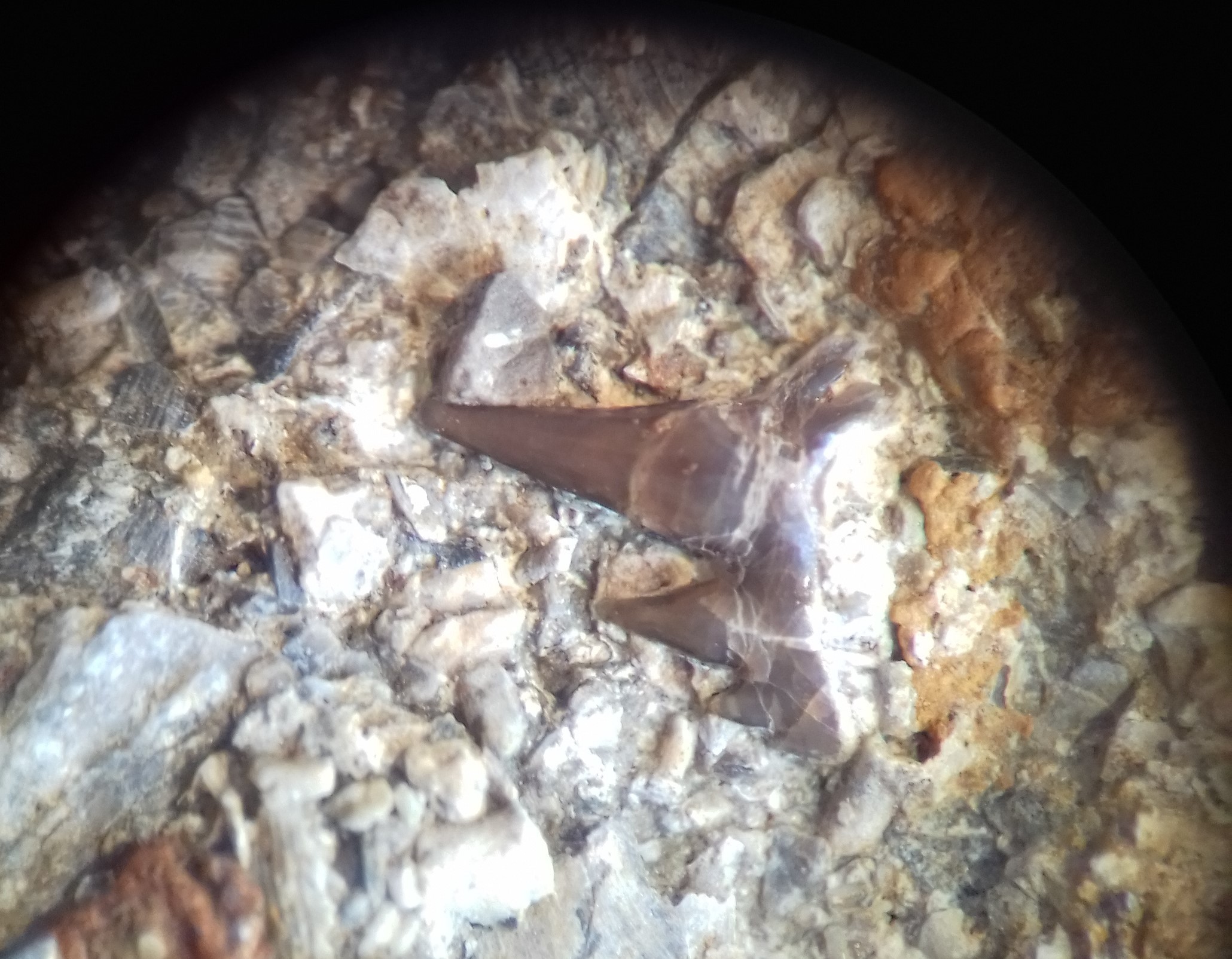

3 dents du requin Sphénodus approchant le centimètre de hauteur de couronne:
1901396443_zlumachelle5.thumb.JPG.5608f55ff8214e5c0e8187a129dc54a0.JPG1672937411_zlumachelle6.thumb.JPG.cade9234453008c9b5e1acd7cf4c63cb.JPG20190421_185121.thumb.jpg.4ba2881aa64265121b37dc53c31efcc7.jpg

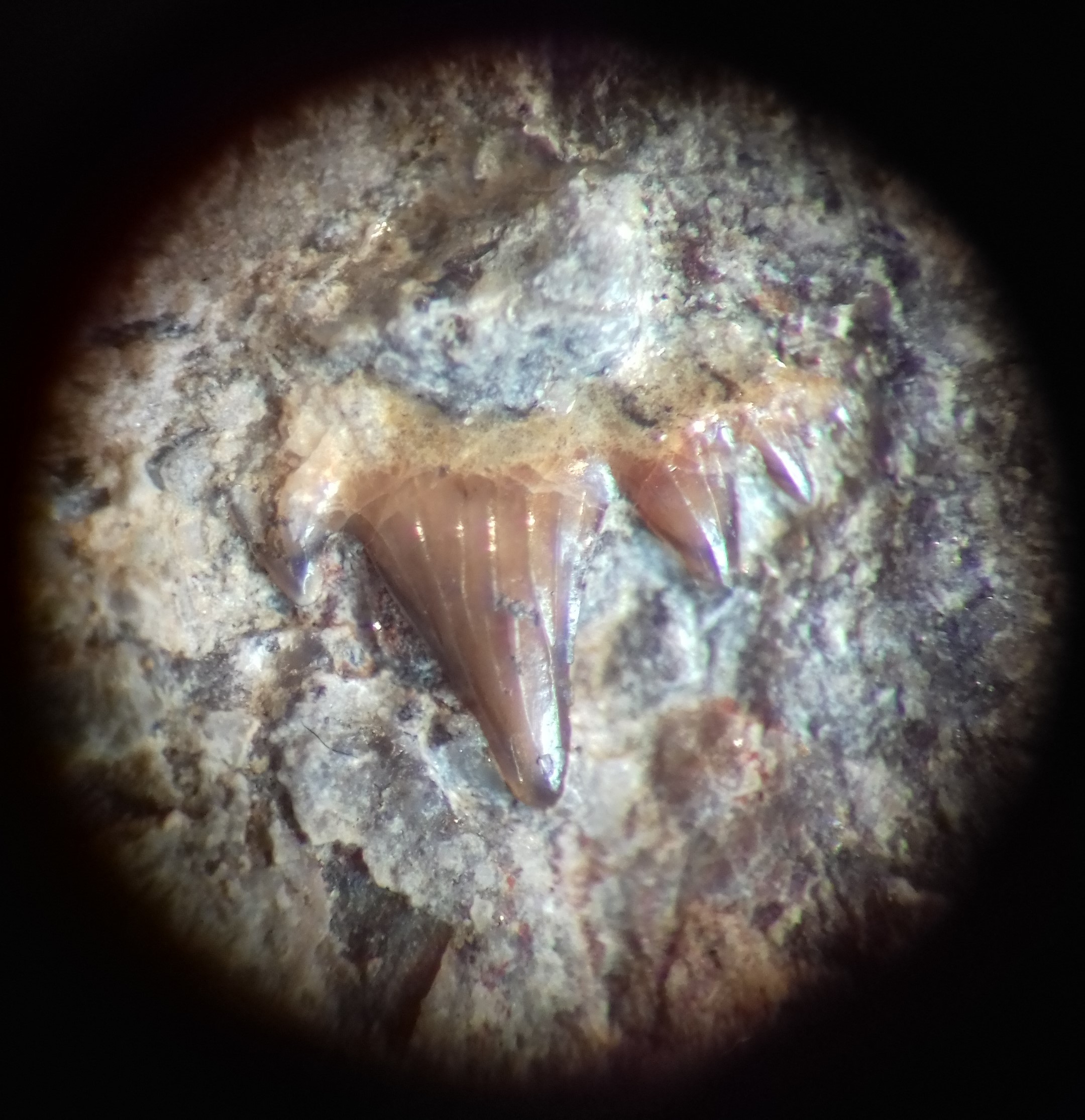

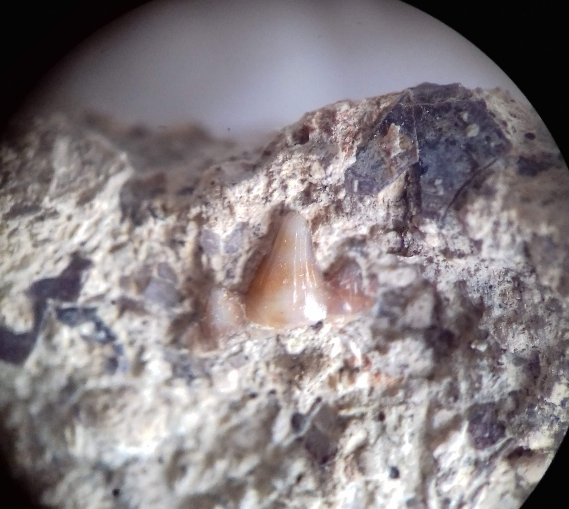

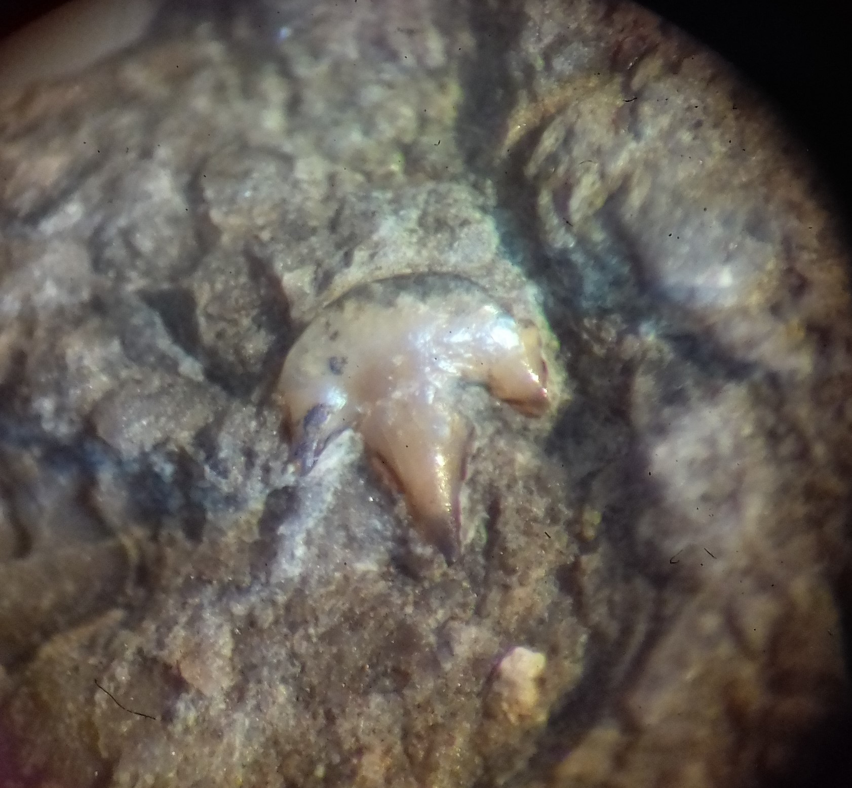

Possiblement: dents de requins hybodontes de formes différentes, selon leur place sur la mâchoire de l'animal:
53.thumb.jpg.6877b1d93dea468aca67c6dc49a3ae03.jpg20190418_104354.thumb.jpg.f0730357ba2e072c5ab8f5cde2876a8c.jpg20190501_140136-1.thumb.jpg.a7a886e3cc1a32572fd4ae293ad9ef3c.jpg20190501_200645-1.thumb.jpg.7d302c83ec7e754b0bee402028bc179b.jpg

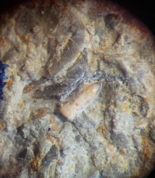

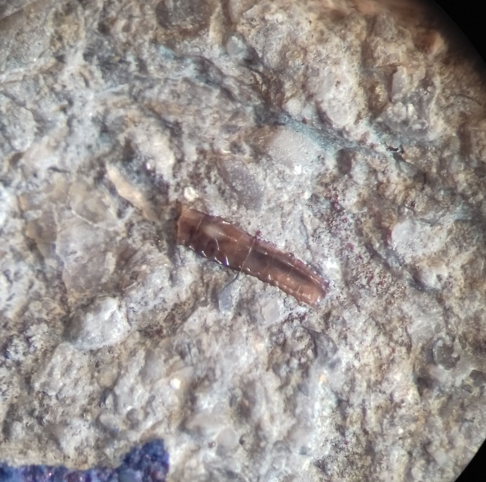

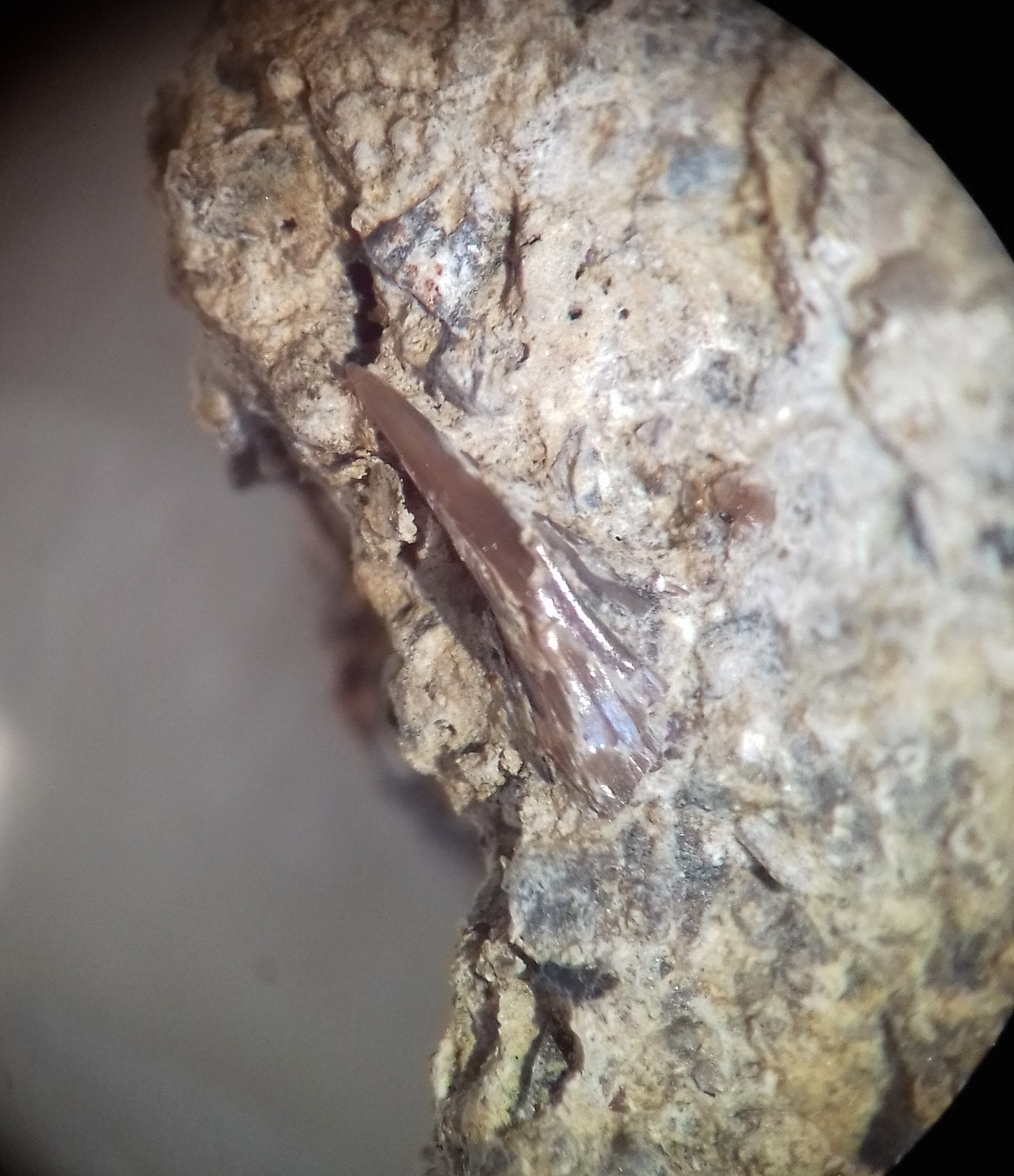

Et pour finir cette série, une jolie dent de requin trapue et coupante, inconnue dont j'ai trouvé deux exemplaires (2mm)
Merci Elasmo ! le genre Sphenodus admet donc des espèces déjà assez différenciées au Toarcien. Cette dent en "delta" (tout comme sa soeur jumelle) est remarquable par son contour d'émail quasiment transparent, effilé comme un rasoir.
Et est-ce que j'ai juste pour les dents attribuées ci-dessus à des hybodontes ? En me basant sur les critères suivants: couronne à cuspides multiples, plus ou moins élevées mais toujours trapues et épaisses, à émail plissé plus ou moins fortement, plus ou moins haut sur la couronne.

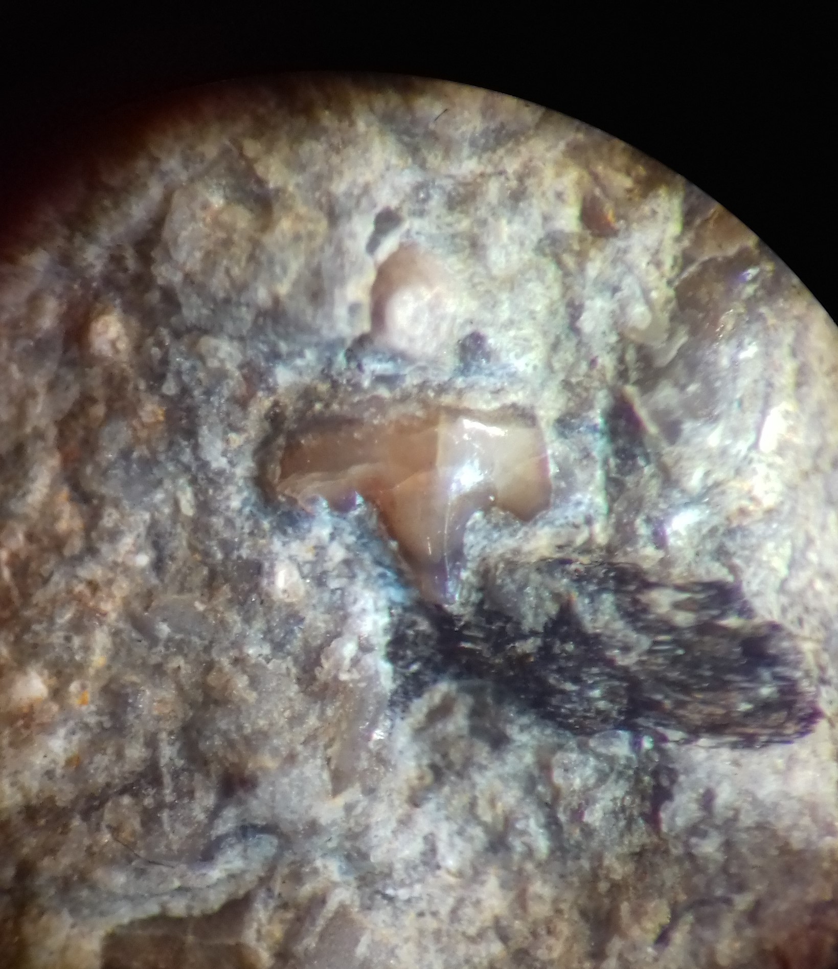

Voici encore un exemple (qu'on pourrait qualifier d'extrême) de ce que j'aurais tendance à classer "hybodonte":
En contraste avec celle-ci, et trouvée dans la même lumachelle (la n°15): couronne élevée, élancée, émail plus lisse, cuspides latérales basses et tranchantes: du néosélacien, Orthacodonte ? Je n'ai trouvé des dents semblables à cette dernière que dans les 3 lumachelles actuellement répertoriées dans la zone à bifrons . Aucune de semblable dans la zone à variabilis (qui constitue le gros de la troupe), ni au-delà. Si on considère que chaque horizon du Toarcien au sens de J. GABILLY représente une durée moyenne de 200 000 ans, il y a eu le temps de se passer bien des choses entre l'horizon à bifrons et celui à thouarsense, entre lesquels se situent toutes mes découvertes à ce jour :surpris:.

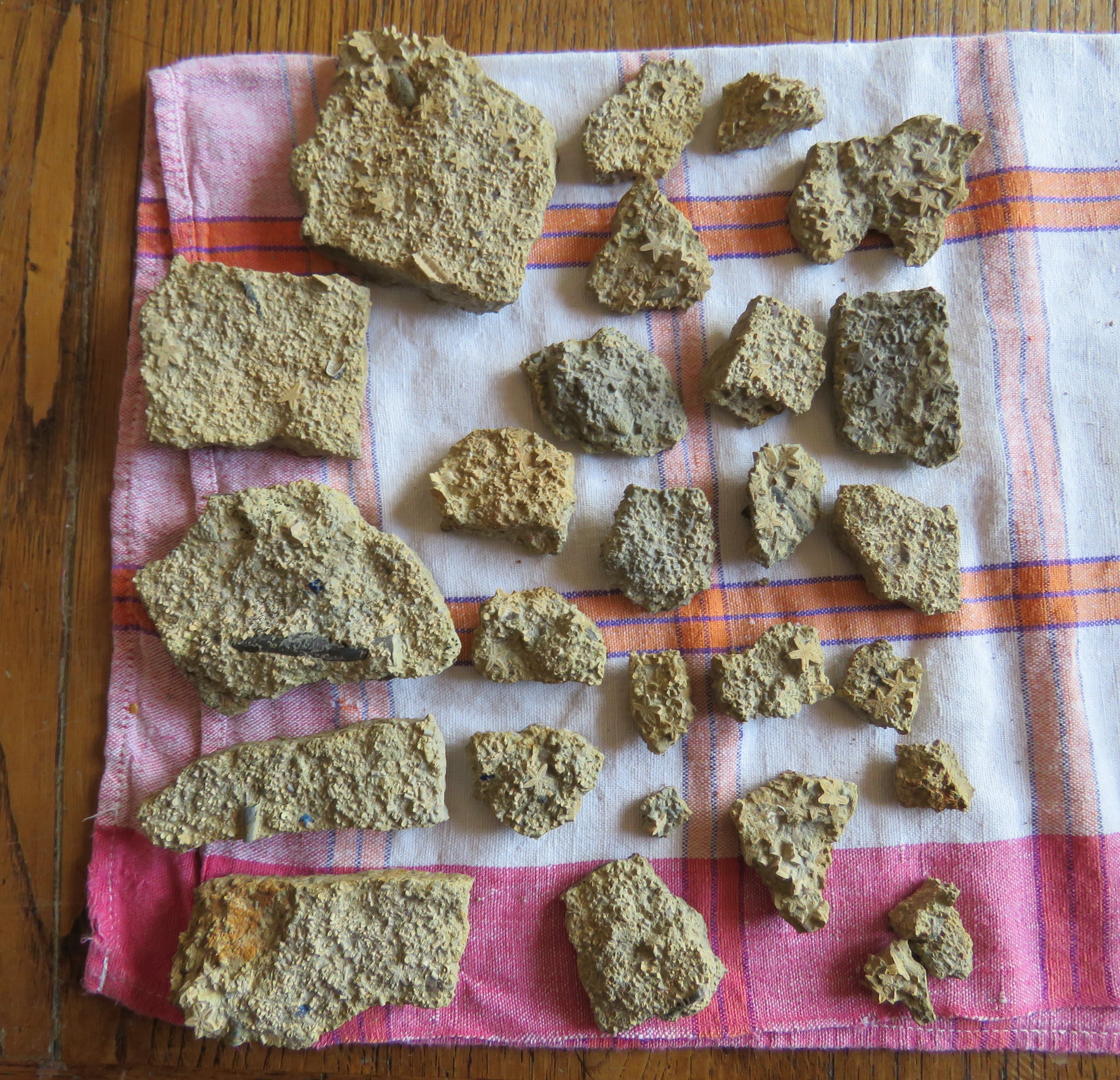

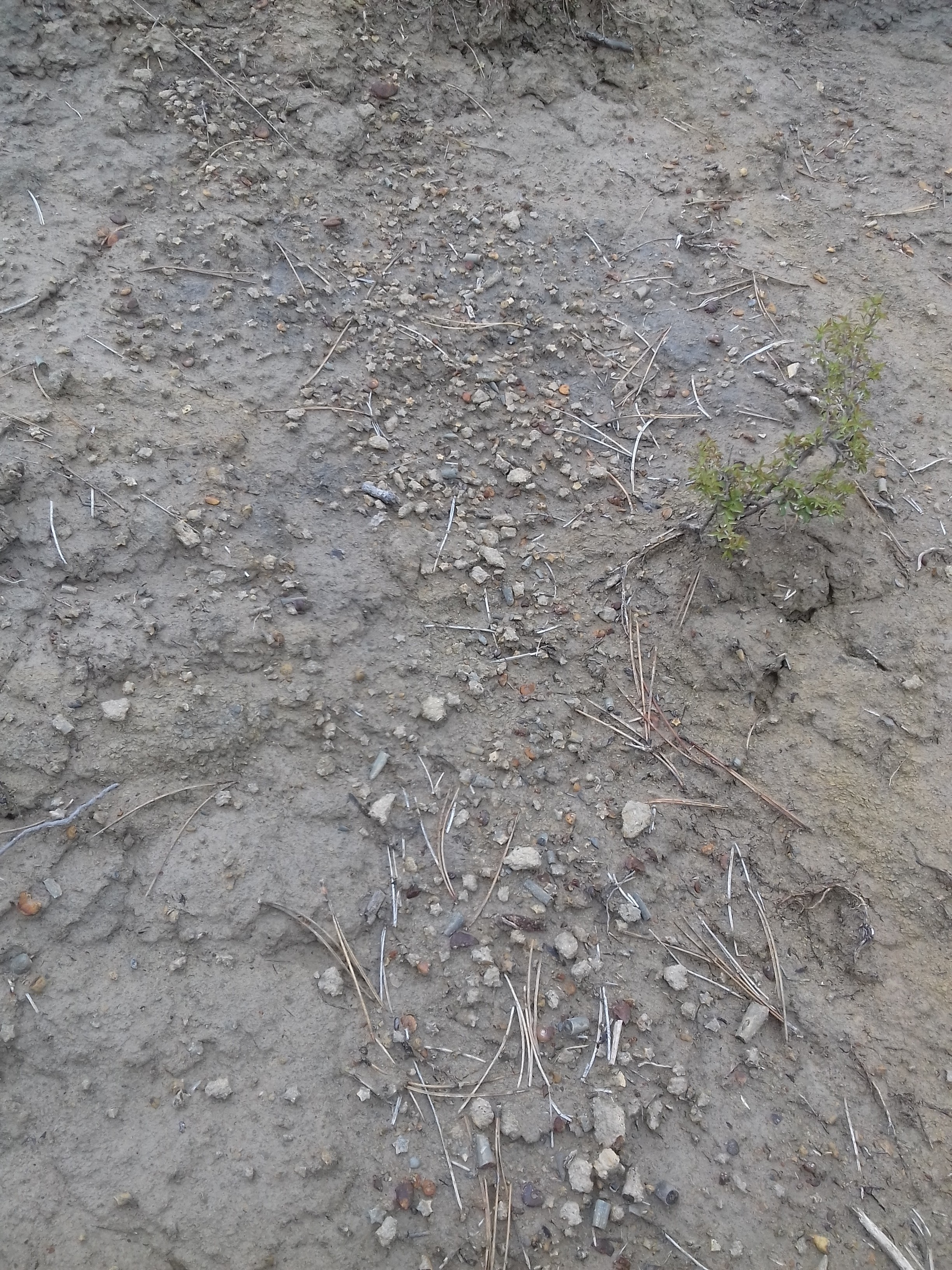

Et justement, la lumachelle n°17 a été découverte ce jeudi dans la partie moyenne de la zone à thouarsense. Assez peu consolidée, elle est essentiellement formée d'articles de pentacrines, avec quelques bélemnites et fragments de bivalves, comme dans deux autres occurrences: l'une juste en dessous de la transition T. moyen-T. supérieur (la n°11), l'autre au sommet de l'horizon à thouarsense (la n°10).
Aspect de la n°17 sur le terrain:

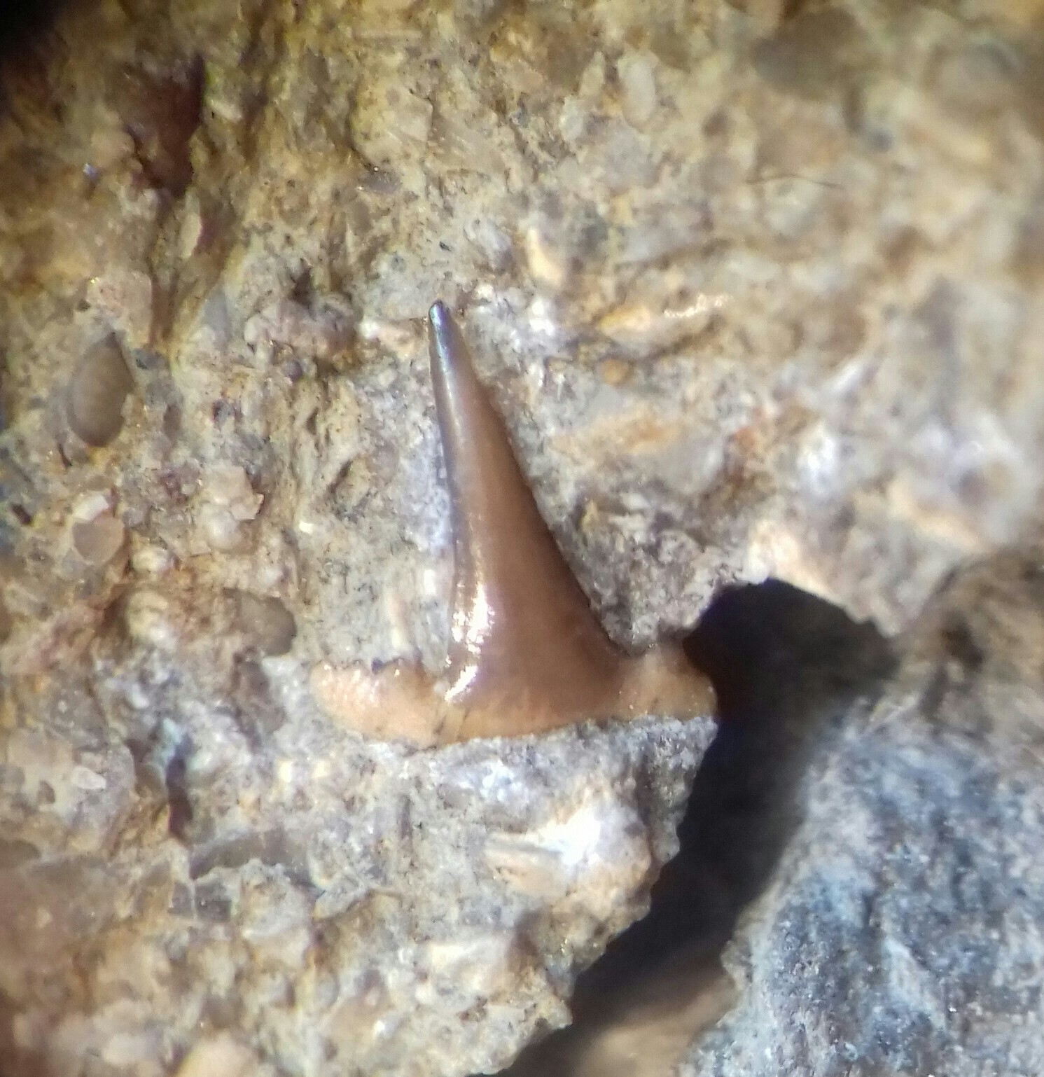

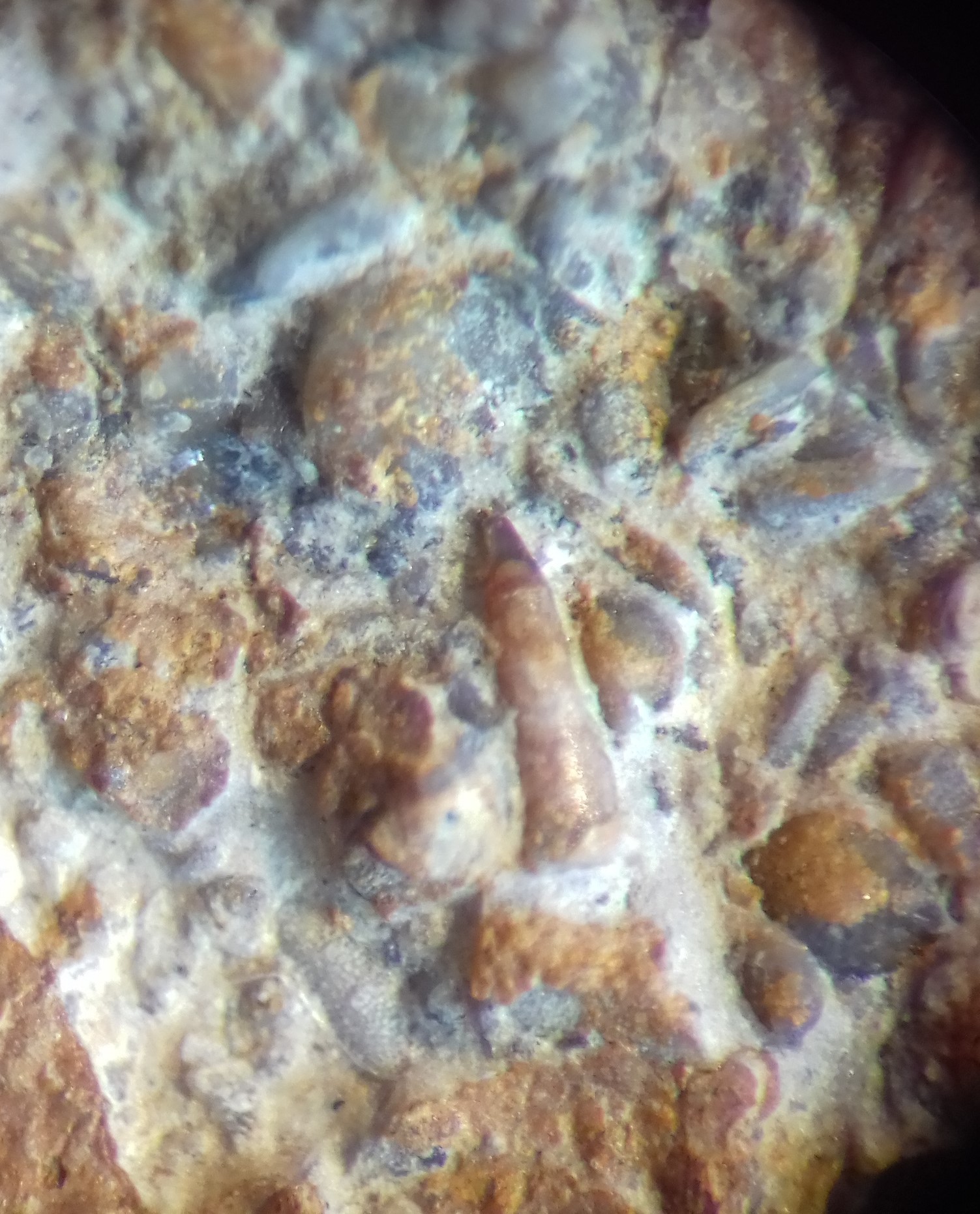

Les dents y sont peu nombreuses, mais il y en a. En voici une ( Sphénodus), 4 mm de hauteur. Le fragment était exposé en surface depuis sans doute de nombreuses années dans un secteur stabilisé, couvert de micro-champignons. On remarque la corrosion subie par les articles de pentacrines, tandis que l'émail de la dent est demeuré intact.

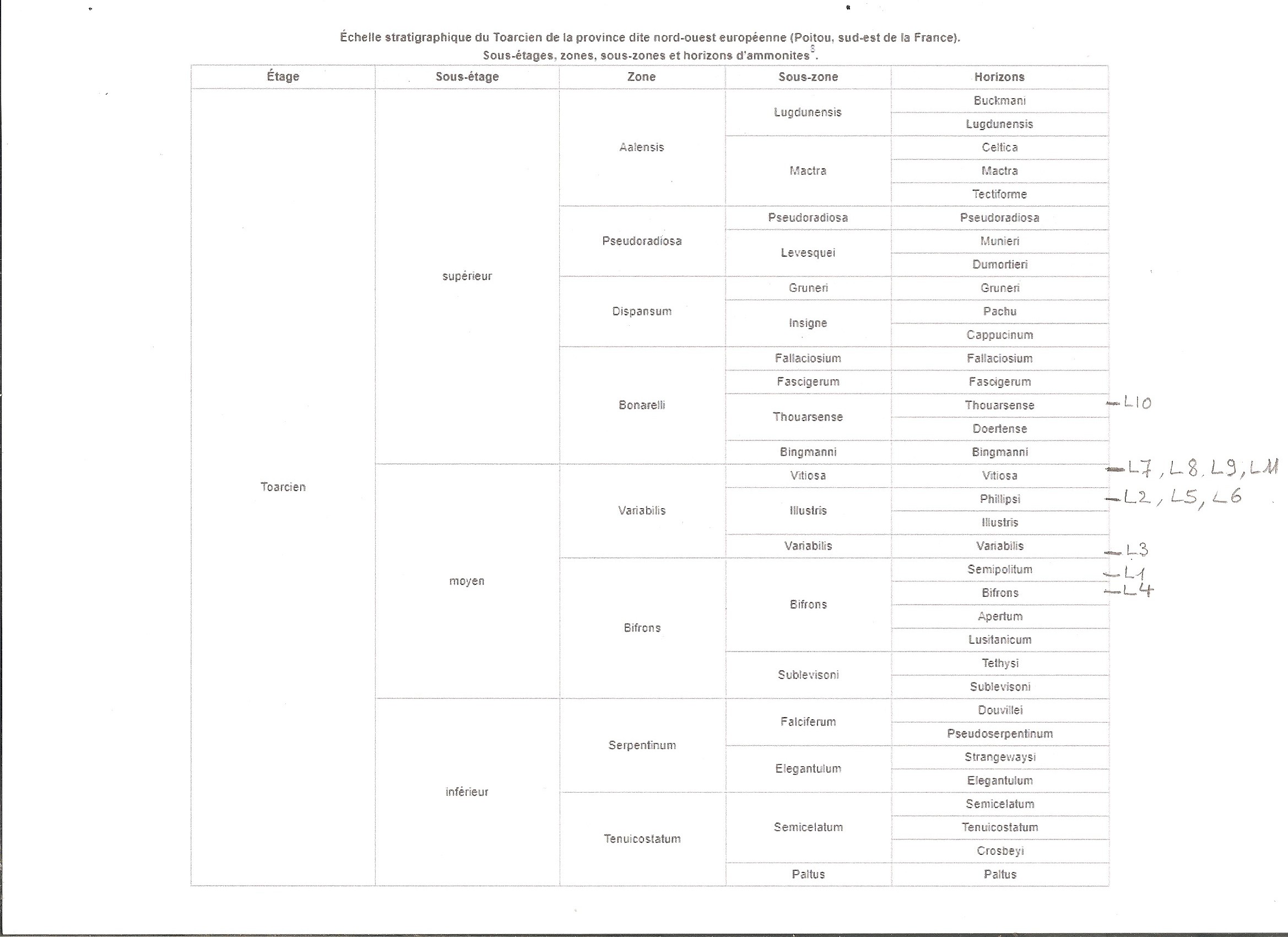

L'ordre chronologique des découvertes, retenu pour coder les lumachelles, ne suit pas la stratigraphie, mais chacune est dûment répertoriée et classée après examen. Je vise par là à constituer un matériel d'étude aussi complet que possible.

Oui tes dents sont pour la plupart des hybodontes
La dernière me semble différente mais vu que la racine est absente c'est très difficile à le préciser (peux être une cuspide de Sphenodus ?) mais elle m'évoque un néosélacien

On voit bien sur ta photo de la lumachelle 17 avec les aiguilles de pin et les articles d'encrine que les morceaux sont tout petits.

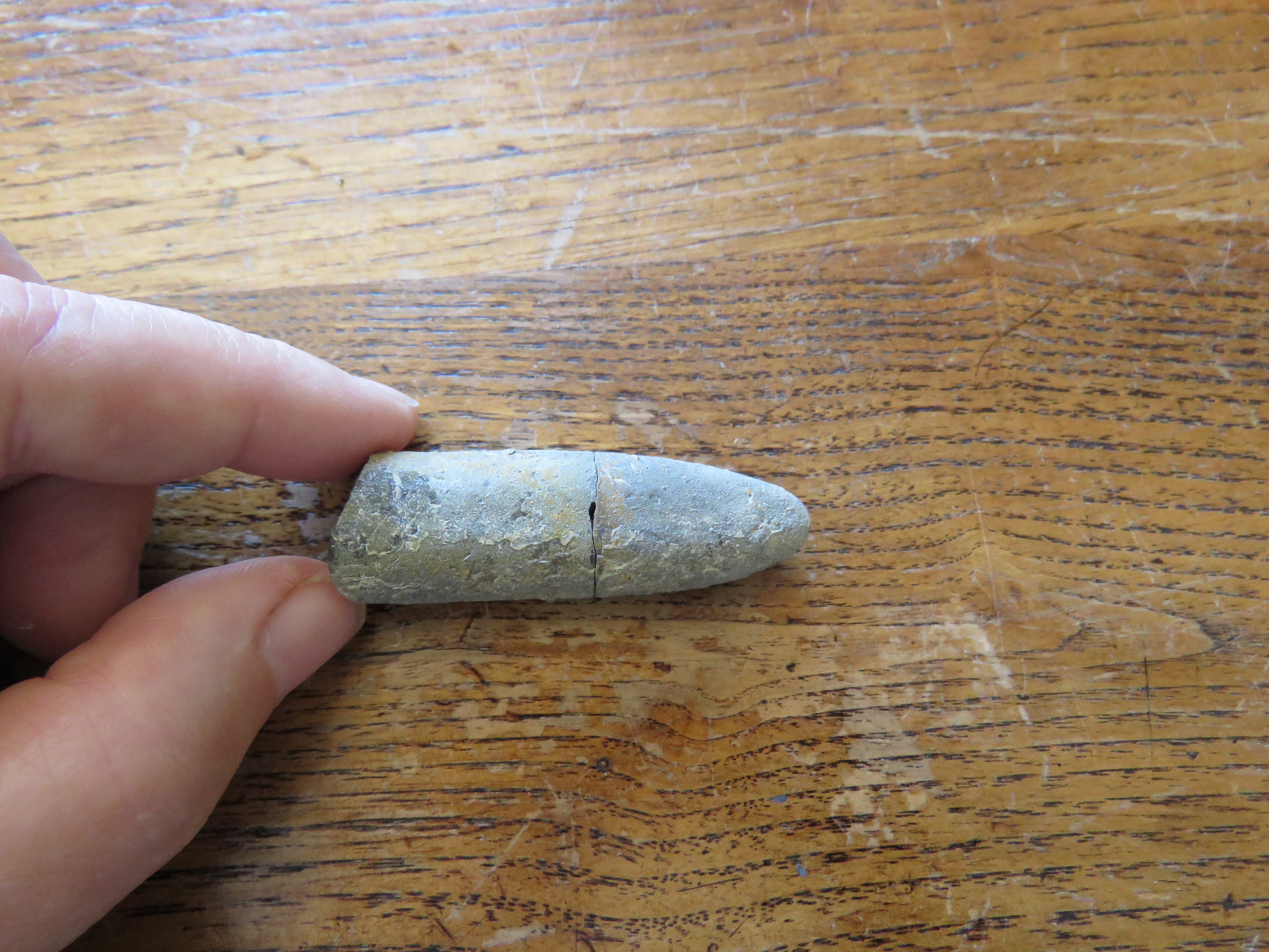

Avec un phragmocône de cette taille la bête complète devait être énorme !

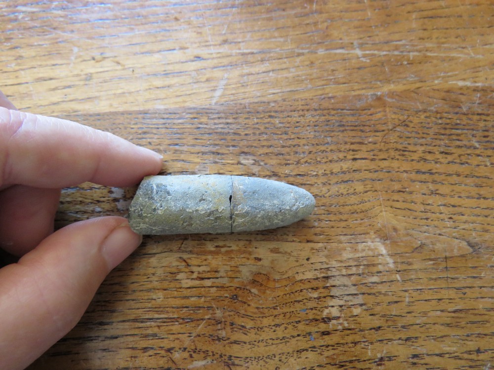

Bélemnites du Domérien
Le Domérien présente une belle variété de bélemnites, je me perds un peu dans les noms d'espèce, d'autant qu'ils changent ... Mais c'est dans le Domérien terminal que se situent d'impressionnants "jumbo" qui peuvent atteindre les 18-19 cm de longueur. Des Passaloteuthis ? Pachyteuthis ? Je dois avoir quelque part un spécimen trouvé en 1992 au col de Vieilbougue, quand les marnes y affleuraient encore, qui est de ce calibre.
A peine plus modestes, mais quand même: 3 exemplaires du Domérien terminal de Saint Bauzile: de 14 à 16 cm

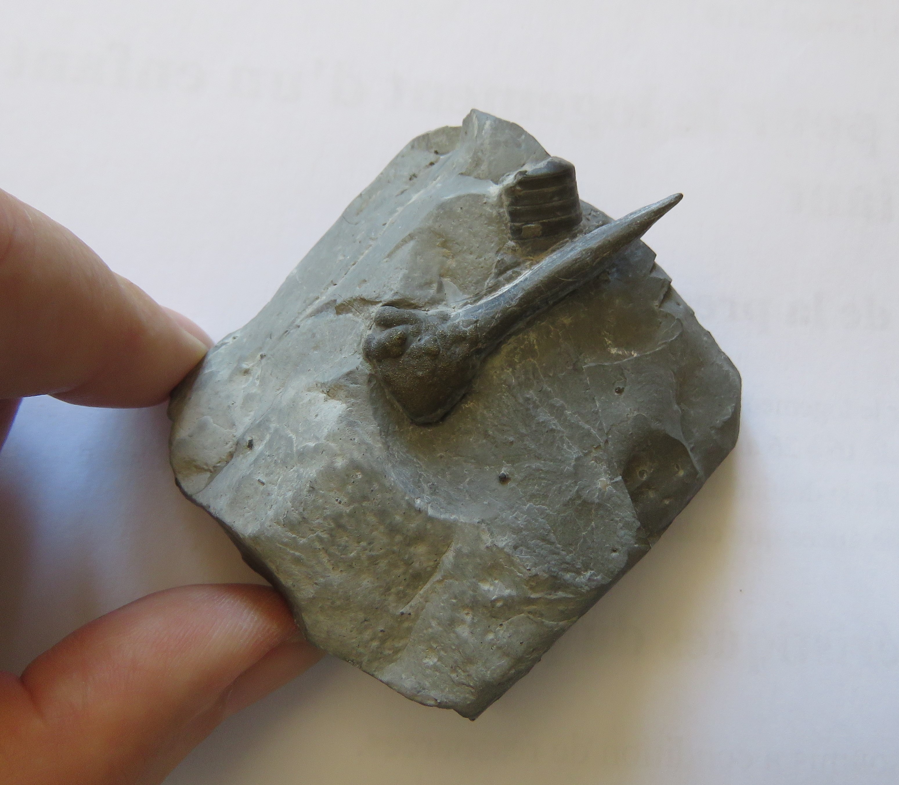

Ah, les spécimens qui semblent raconter une histoire: ici, une bélemnite (Hastites) de la z. à bifrons dont le phragmocône s'est en partie détaché du rostre et repose à côté.
