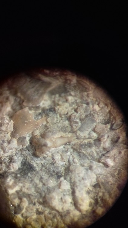

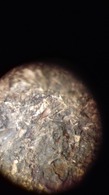

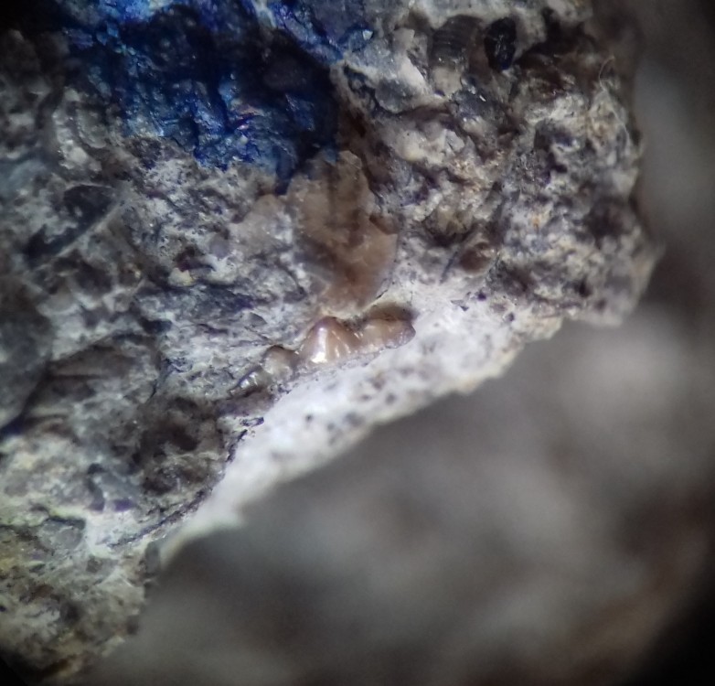

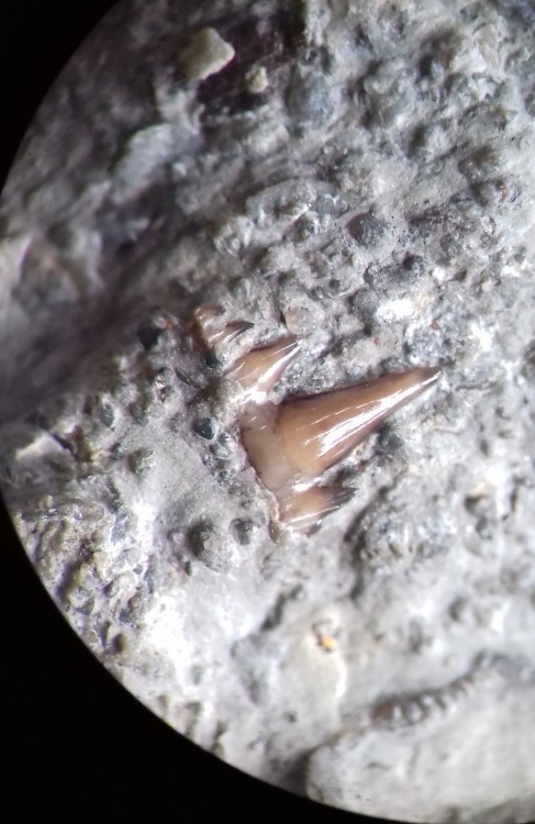

Certaines dents sont vraiment étranges. Il y a donc de la raie et du requin-guitare, mais aussi des dents que je n'ai pas encore pu rapprocher de celles répertoriées dans la doc. Le problème est qu'elles sont d'une taille bien inférieure au demi-millimètre (0.2 ou 0.3 mm) et très brillantes, la netteté de mes photos s'en ressent. Par exemple pour celle-ci: je ne saurais pas dire où est le haut et le bas ! Une extrémité est triangulaire, l'autre montre 3 pointes émoussées reliées entre elles par l'émail.

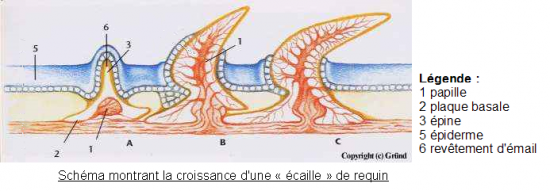

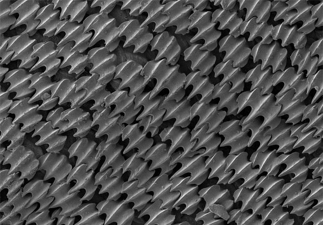

Gryph, ton écaille me donne un début d'explication pour des fragments émaillés brillants, pelliculaires, qui ne sont pas des dents, qui parsèment parfois mes cailloux. Cela pourrait bien être des fragments d'émail issus de la destruction d'écailles ganoïdes comme la tienne.

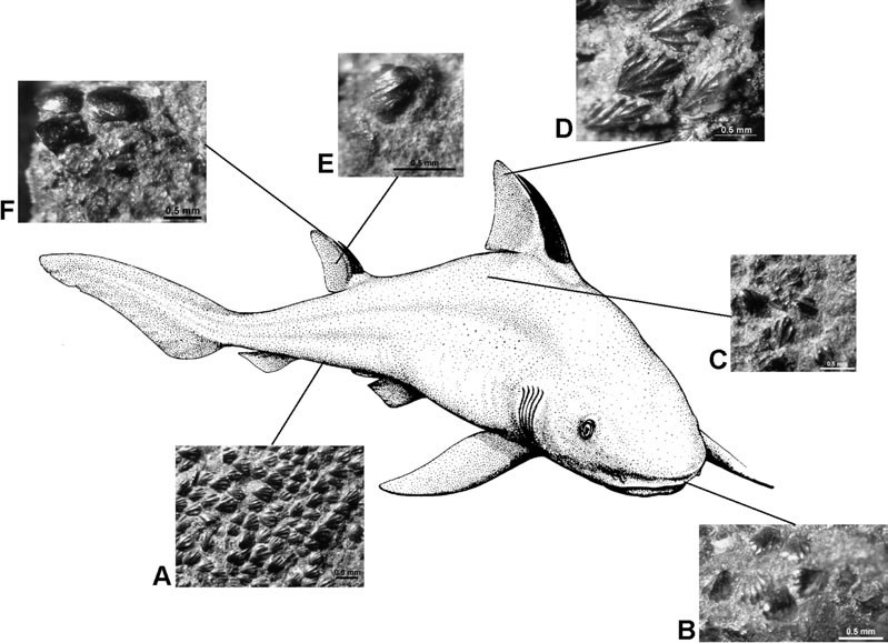

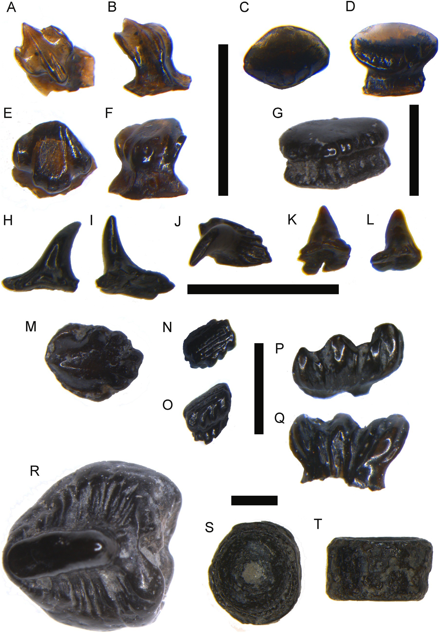

http://palaeo.gly.bris.ac.uk/Benton/reprints/2017Landon.pdf (dans le Triassique:dormir:)
Fig. 5. Chondrichthyan denticles and vertebrae. (A and B) Placoid denticle type 1 (BRSUG 29385-18-2), surface (A) and anterior views (B). (C and D) Placoid denticle type 2 (BRSUG 29385-19-2), surface (C) and anterior views (D). (E and F) Placoid denticle type 3 (BRSUG 29385-20-2), surface (E) and anterior views (F). (G) Placoid denticle type 4 (BRSUG 29371-2-171-28-2) lateral view. (HJ) Dermal denticle A (BRSUG 29385-22), anterior (H), posterior (I) and surface views (J). (K and L) Dermal denticle B (BRSUG 29385-17). (M) Dermal denticle C (BRSUG 29371-2-171-32-2), surface view. (N and O) Hybodont denticle (BRSUG 29371-1-469-1), surface (N) and lateral views (O). (P and Q) Ctenacanthid scale (BRSUG 29371-1-470), surface (P) and anterior views (Q). (R) Chimaeriform denticle (BRSUG 29371-1-458), surface view. (S and T) Neoselachian vertebrae (BRSUG 29371-2-171-10-2), axial (S) and lateral views (T). All scale bars equal 0.5 mm.
Pour tes boues de lessivage, il te faudra tamis de boulangerie.

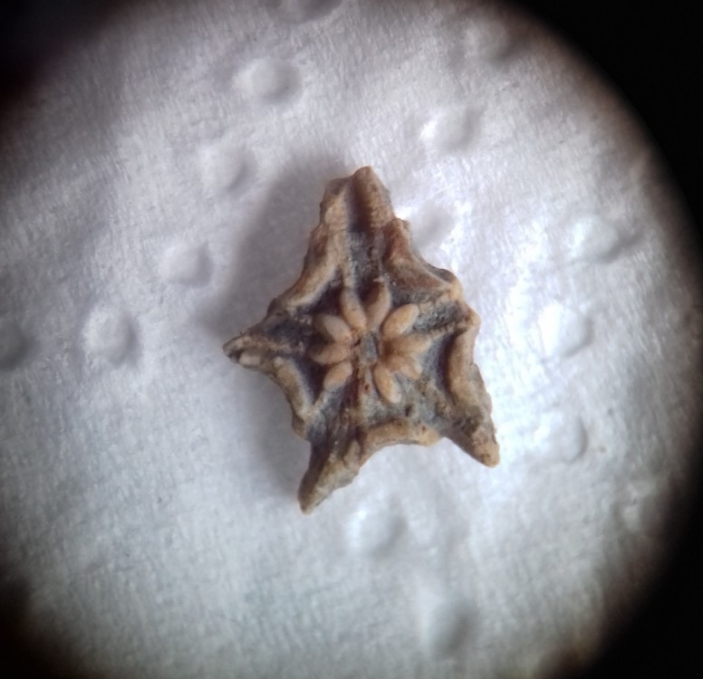

Bonjour, merci Gaël pour ton aide précieuse :lire2:, ces documents seront d'une aide fondamentale. Pour reconnaître des osselets d'astéries, d'ophiures, il faut commencer par savoir à quoi ça ressemble. Et savoir que les denticules dermiques des requins ont des formes différentes selon la localisation sur l'animal...  Ces documents clairs vont m'aider à comprendre ce que je vois. Pas évident dans le domaine présent, je suis débutante quasi-complète.

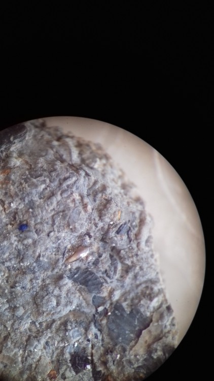

J'ai filtré et examiné les boues de rinçage. Cela n'a pas donné de dents, mais des morceaux roulés d'encrines, de radioles, de coquilles de bivalves,  des graviers phosphatés, et surtout des globigérines de plus en plus nombreuses dans ces lumachelles quand on monte dans la série marneuse. Bref, tout ce qui est le plus répandu visuellement parlant à la surface des lumachelles. Actuellement, ce n'est pas possible de prélever de la marne juste au dessus ou au dessous sur le terrain, les affleurements sont trop disloqués et mélangés, et je ne creuse pas. Par contre, après une ou plusieurs bonnes rincées, sur du terrain "propre" cela sera à envisager.
Voici quelques unes des petites nouvelles.
Entre 0.5 et 4 mm de hauteur (maxi: la n° 1, dent d'actinoptérygien)

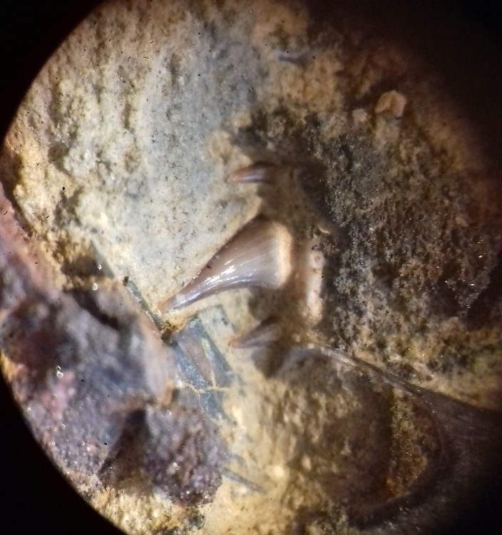

Bonjour à tous,

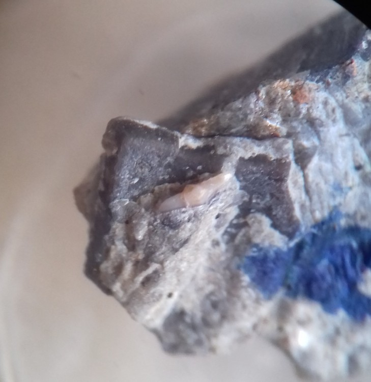

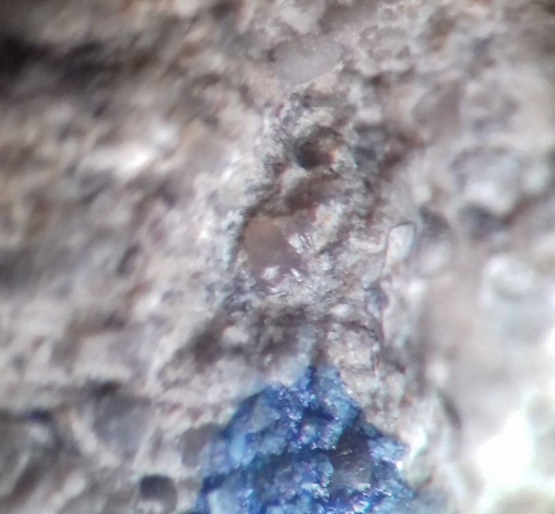

Voici quelques nouvelles trouvailles parmi celles que j'ai réussi à photographier. Pour de nombreux spécimens, leur taille minuscule et mon éclairage insuffisant ne me le permettent pas. Mais bonne nouvelle: la pluie tombe enfin, succédant à la neige, et laisse espérer du terrain un peu moins brouillé.
Ce dimanche, je suis retournée à la lumachelle 1. C'est celle pour laquelle je disposais de l'échantillonnage le plus réduit (la coiffe de mon chapeau à moitié remplie), mais avec un résultat intéressant. Cette seconde récolte confirme sa richesse particulière (en nombre et diversité des dents) par rapport aux 6 autres lumachelles explorées, elles-mêmes très inégales entre elles. C'est celle qui se situe le plus bas dans la série (horizon à semipolitum). Elle semble s'être formée contre une longue branche de bois flotté.

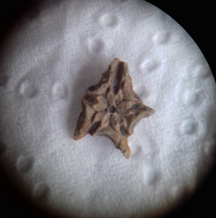

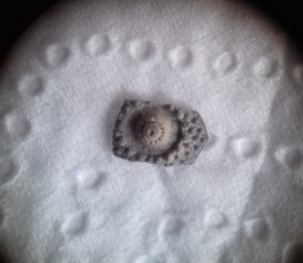

Tout d'abord, une grande première pour moi: après tous ces fragments de radioles, enfin une plaque d'oursin ! (1mm):yahoo:

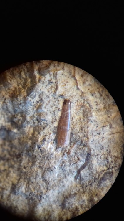

Une superbe dent multicuspide à l'émail bien plissé (1.5 mm de hauteur), l'unique autre dent comparable à celle-ci provient également de cette lumachelle.
Une autre multicuspide à couronne basse et allongée (1.5 mm de long environ): c'est la troisième de ce type que je trouve.

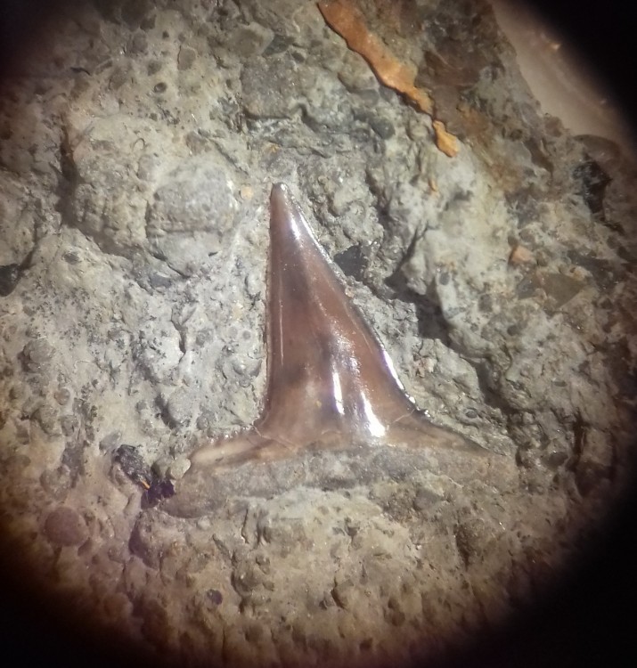

Cette dent détient (et de loin !) le record de taille: 8 mm de hauteur. Elle montre un fil coupant intact et des sortes de frisures latérales de l'émail, je ne sais pas si on peut parler de cuspides ou de denticules dans ce cas précis.
Et enfin, une dent (1mm) qui pourrait bien être rapprochée du genre Toarcibatis (cf D. DELSATE et L. CANDONI, 2002: les premières raies (Chondrichthyes, Elasmobranchii) au jurassique inférieur en Lorraine)

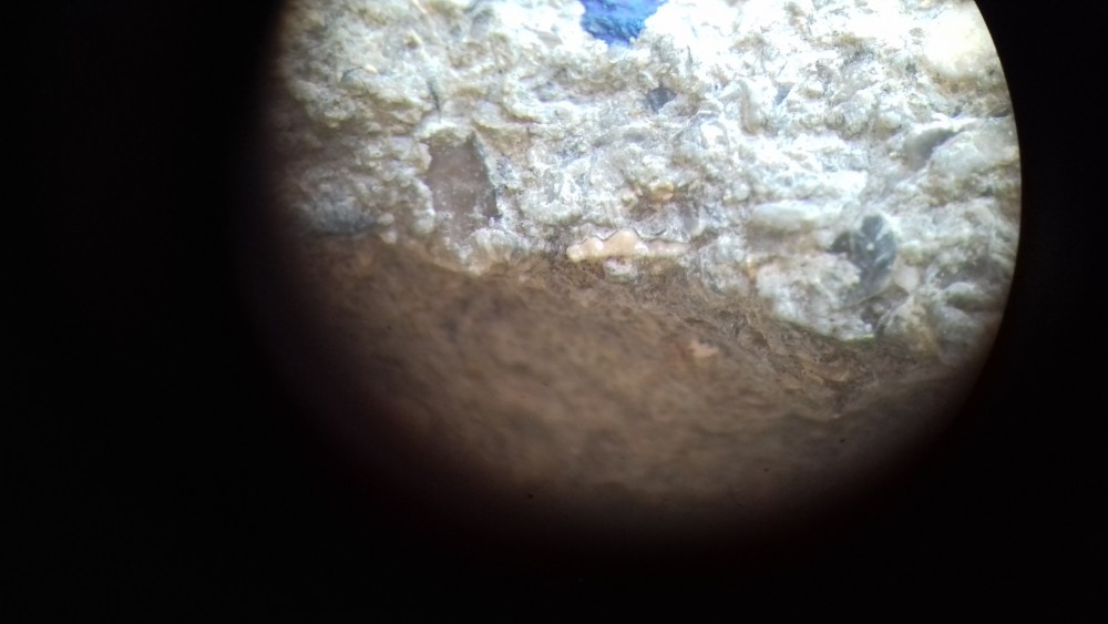

Ce type de recherche m'oblige à coller au ras du sol, tellement certains petits morceaux de lumachelle sont discrets quand ils sont en éboulis. Du coup, je détecte par la même occasion beaucoup de mini-fossiles dans la marne. Les petits gastéropodes, bivalves et les articles de lys de mer se taillent la part du lion dans ces trouvailles. Bizarrement, très peu de brachiopodes, généralement très déformés. Ces derniers sont également absents des lumachelles.
Dans la partie moyenne de la zone à thouarsense (Toarcien supérieur), j'ai ainsi découvert une plaque d'oursin (8 mm), et un objet très certainement issu d'un échinoderme (c'était dans une zone riche en pentacrines, du même type de conservation ocre) que je ne sais pas identifier. Le voici pile et face: 9 mm de plus grande dimension sur 1.8 mm d'épaisseur. Si quelqu'un a une idée...
Une lanterne d'Aristote ? Cela ressemble fort à la photo en tout cas !

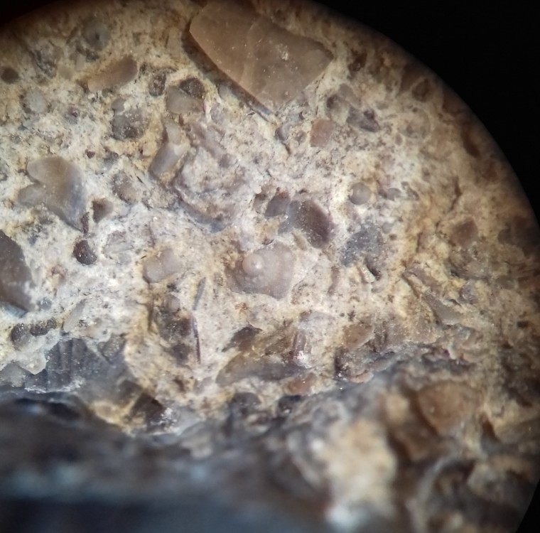

La dernière lumachelle explorée (la n°9) se situe juste une trentaine de centimètres en-dessous du premier banc calcaire discontinu qui marque la transition Toarcien moyen-Toarcien supérieur par ici. Elle semble s'être formée par une accumulation de bélemnites, il n'y a pas de bois flotté. C'est de loin la plus riche en dents de poissons à ce jour: un fragment sur 2 présente au moins une dent à sa surface ! En voici des exemplaires.
Dent tricuspide dont les latérales sont très écartées de la principale, très effilées à la pointe et très larges et épaisses à la base (2.7 mm de hauteur), avec un émail plissé. La racine est présente sur les 2 exemplaires trouvés .Elle est épaisse et forme un fort bourrelet du côté lingual.
Dent de raie (?) 2 mm
Ostéoderme de requin (0.2 mm environ)
