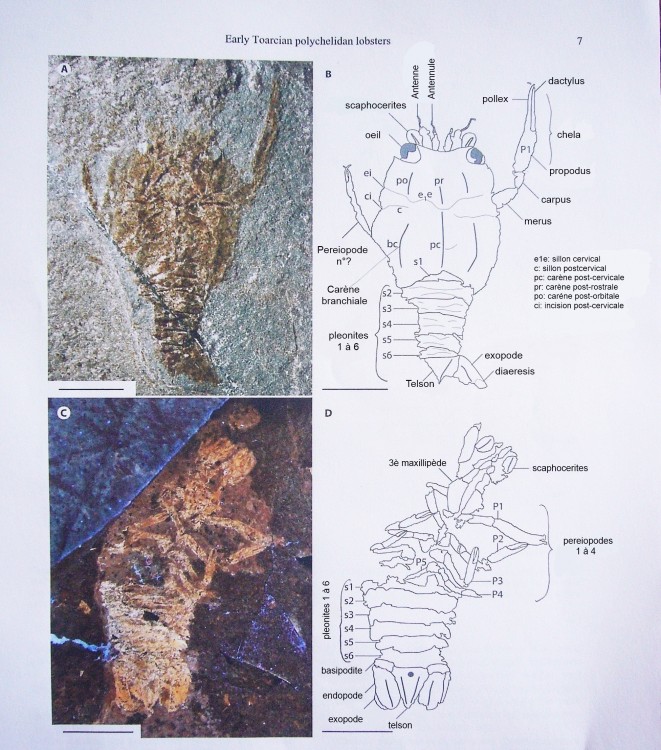

 Parmi les crustacés de ces niveaux, il y en a un qui m'est plus particulièrement cher car il m'a été dédié en 2015 par les spécialistes qui l'ont étudié au MNHN (MM Denis AUDO et Sylvain CHARBONNIER): Gabaleryon coquelae
Voici l'holotype:
-en lumière normale
-en fluorescence
eryon1 en microfluorescence .jpg.tif
Un des paratypes en vue ventrale (contre-empreinte de l'exemplaire ci-dessus, image C)

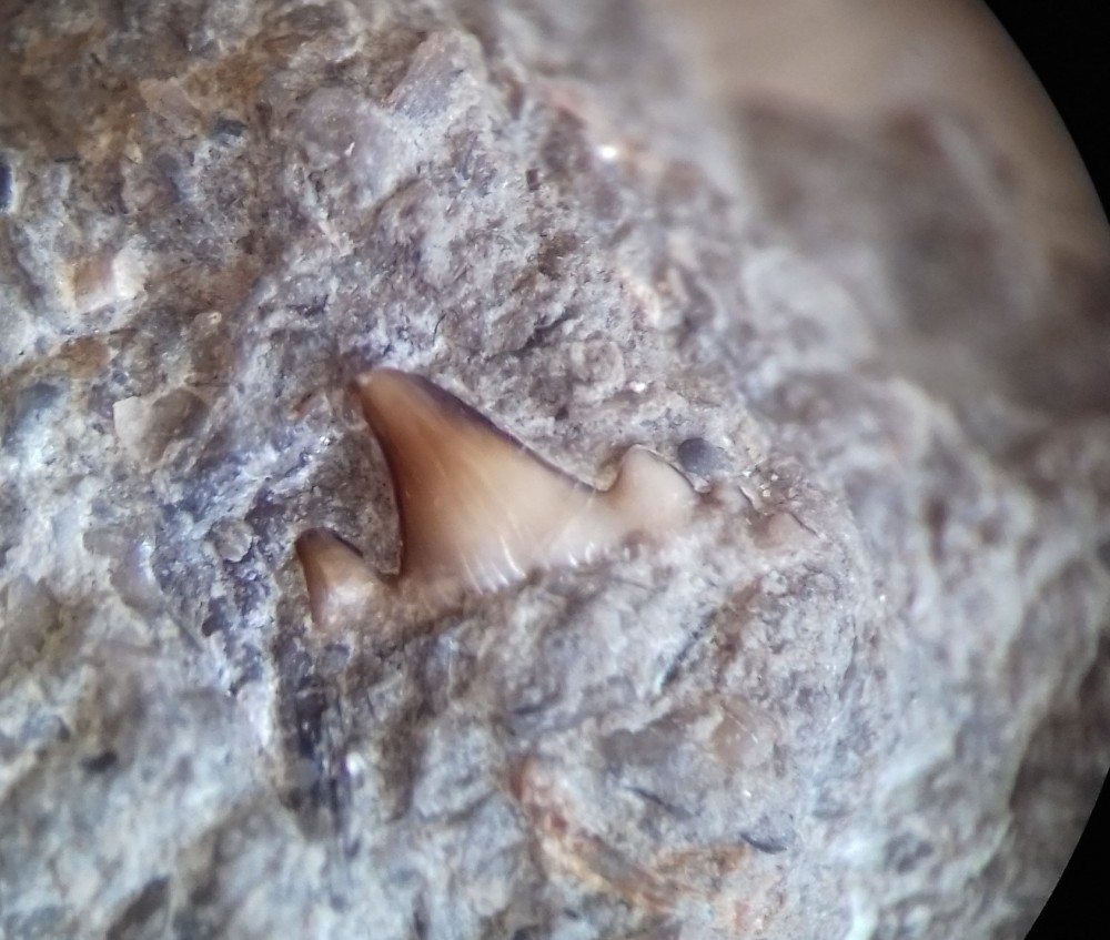

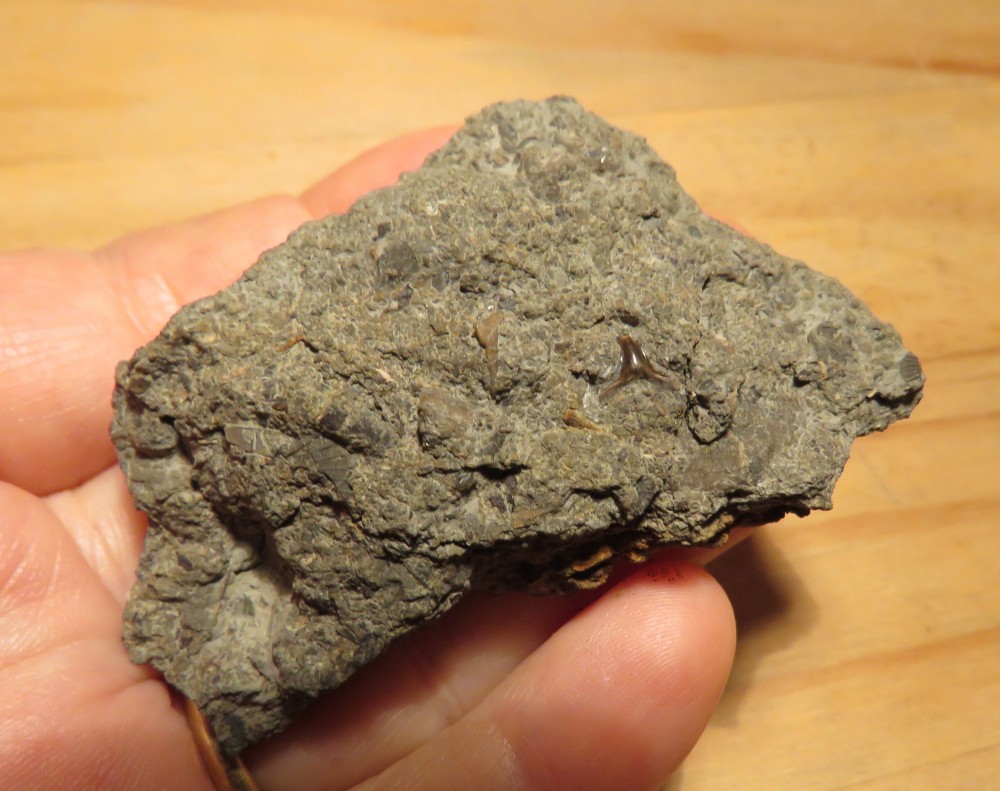

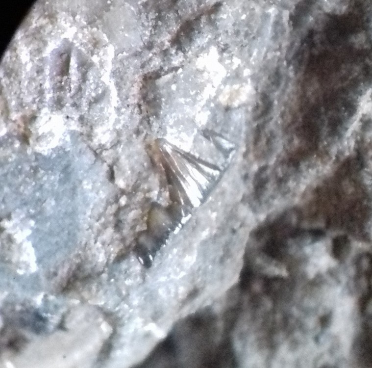

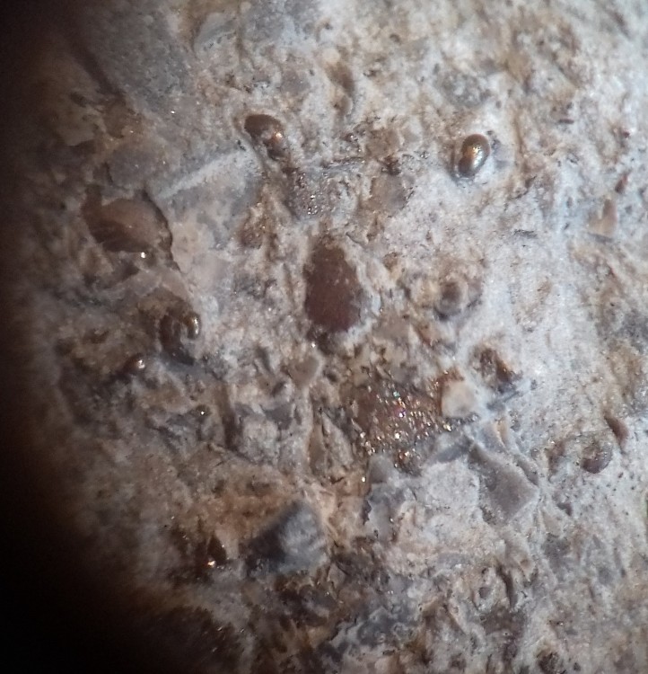

J'ai récolté hier des petits fragments lumachelliques comme on en rencontre à l'occasion dans le Toarcien moyen, dans la zone à bifrons.
A première vue, c'est très banal: minuscules débris coquillers divers et variés cimentés par de la marne indurée et de la pyrite.

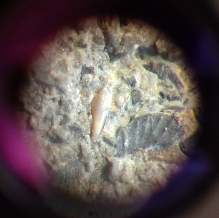

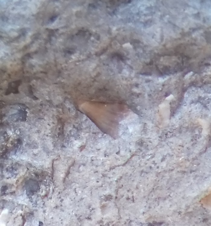

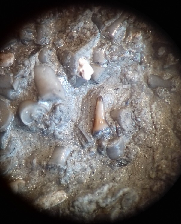

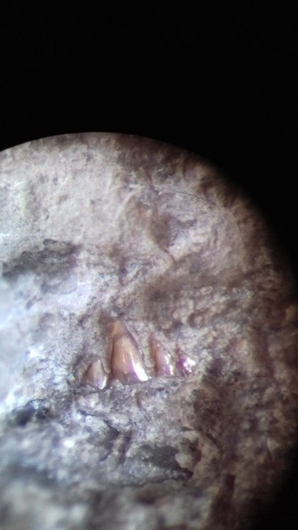

Sauf que...sur un de ces cailloux quelque chose brillait. A la bino,  bingo ! c'est bien une mini-dent de mini-requin ! :surpris:
Et pas toute seule... Certaines dents sont si petites que je n'ai pas réussi à les photographier correctement, pas assez de lumière. En tout, il y en a plus d'une dizaine, réparties à la surface de 6 petits fragments de lumachelle.:surpris:
3.thumb.jpg.3891a498baff068d5ed723899455ac64.jpg1.thumb.jpg.204a8198cd53cb4940c0fdd21bf362d0.jpg2.thumb.jpg.d9ab579349f805e0f80b320eb72ecd20.jpg4.thumb.jpg.7cd5a1537770cc3908a1761fe86347f2.jpg

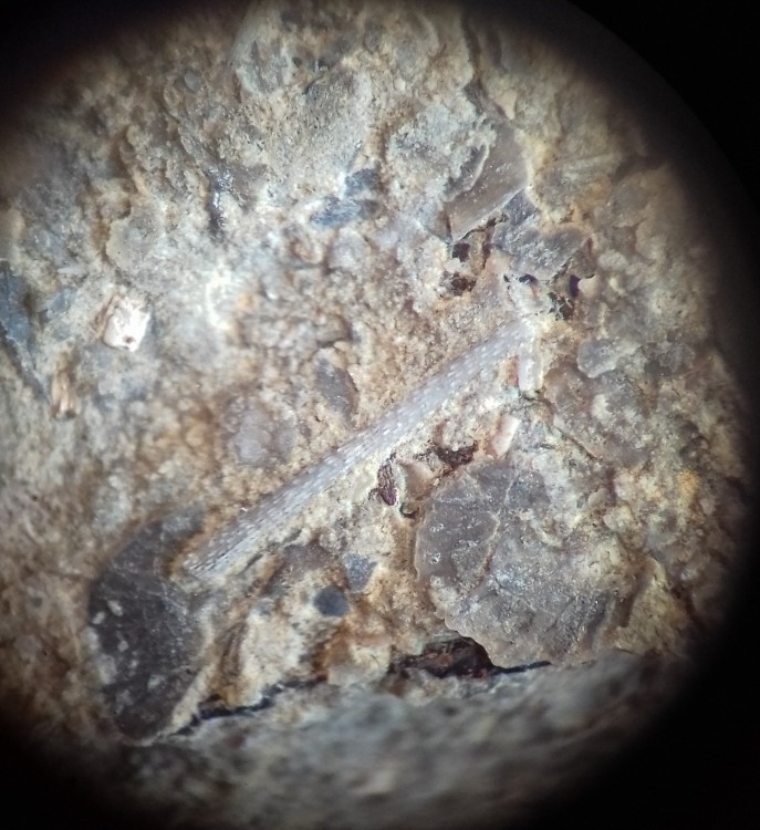

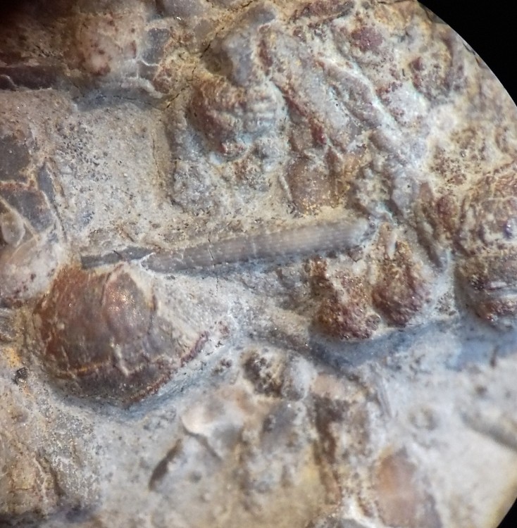

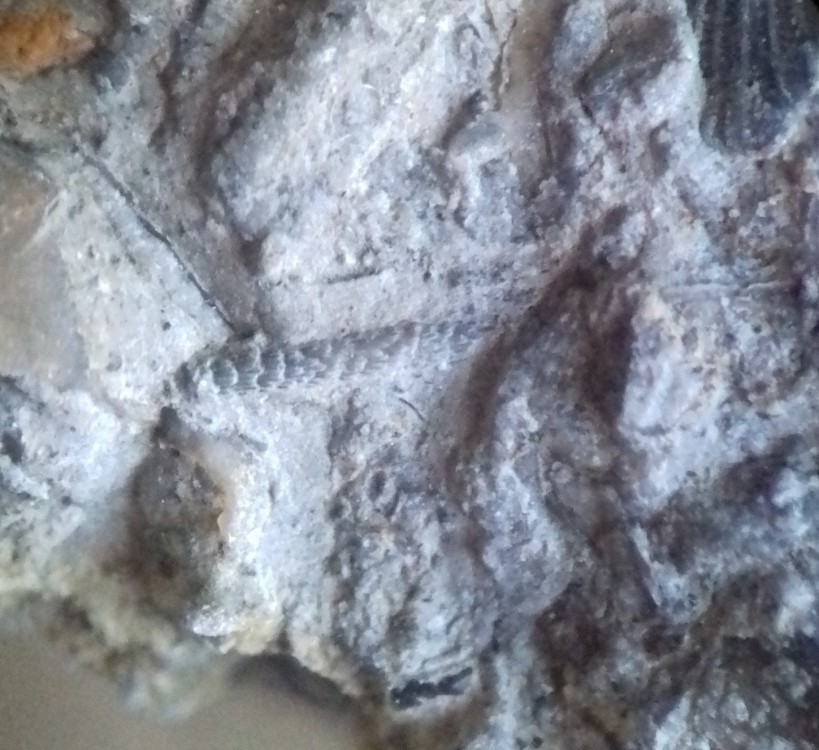

Il y a aussi des piquants d'oursins ! Où diable sont les tests ?:gratte-tete:
1280155251_7oursin.thumb.jpg.b7dc76d8bc43cd5ccb56a510b1f24baa.jpg574682955_8oursin.thumb.jpg.ec587dbacbca1540de14ba490dba8c8f.jpg1596963144_9aoursin.thumb.jpg.561f4934949ac103a401cd6330bff6a1.jpg1558414138_9oursin.thumb.jpg.db82585a6868489fc6faf99a085ce51f.jpg

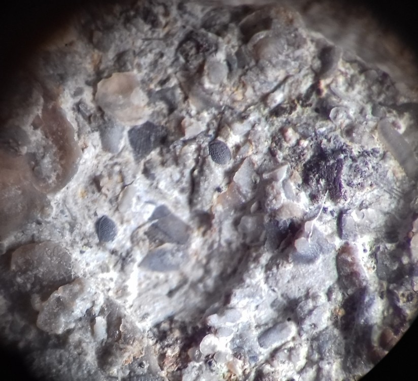

Dans plusieurs fragments, une multitude de minuscules bébés ammonites pyritisés :rougir:

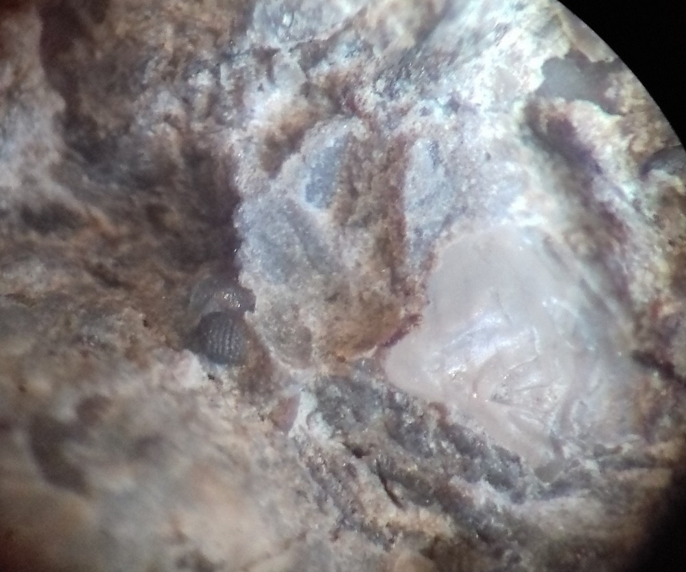

Mystère pour ces minuscules (et fréquents) objets ovales (<0.5 mm) à surface très complexe et sillonnée. Au revers, ils sont concaves. Des dents de poisson de type broyeuses, isolées ?:debousole:
1106176698_10dentpoisson.thumb.jpg.2425797019a004117683ebea5368f363.jpg1870113959_11dentpoisson.thumb.jpg.3060d888e4cf60fb8b361a1a19456405.jpg

-fragments de piquants d'oursins de types différents (leur dimensions minuscules m'interpellent: s'il n'y a pas tri dû aux courants marins, ce sont vraiment des oursins nains !)

-dents broyeuses de poissons (?) et de mini-squales: pour ces derniers, la racine apparaît systématiquement corrodée, l'émail très brillant (ça aide à les repérer !).

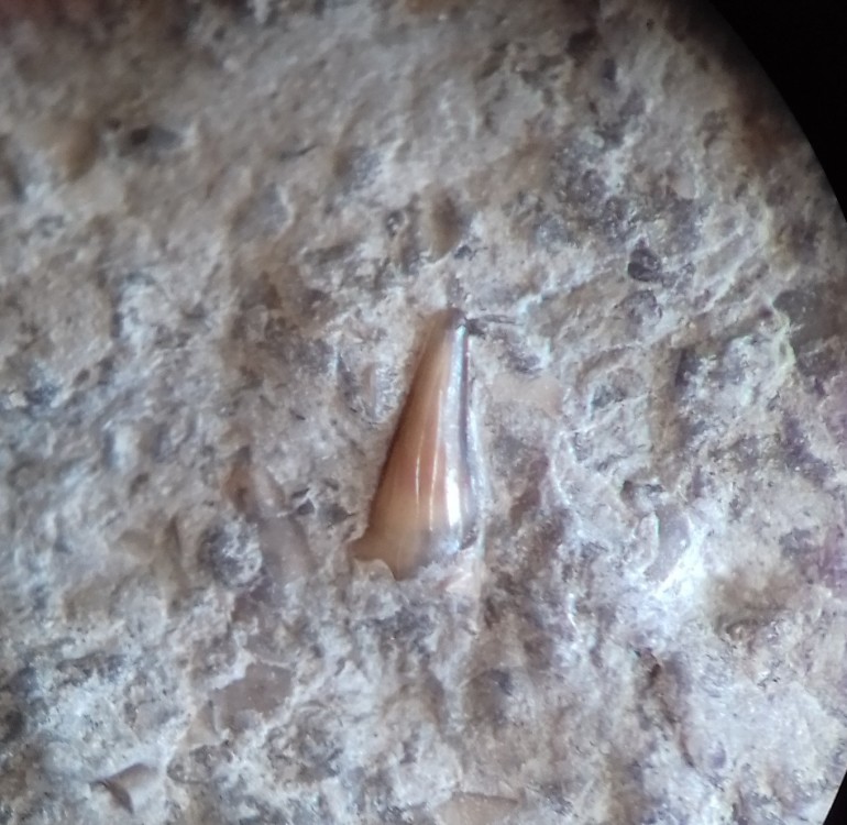

Icarealcyon, je peux me tromper, je ne suis pas spécialiste, mais il me semble que sur la dernière dent en photo (reproduite ci dessous) on distingue un sommet en acrodine, ce serait alors un reste d'actinoptérygien?, pour compléter ta liste... ?

Ce contraste de couleur à la pointe est visible sur plusieurs dents simples. Je pensais à une usure de l'émail, mais c'est une possibilité qu'il y ait des dents d'actinoptérygiens dans cet  ensemble. La dent à pointes multiples présente elle aussi cette couleur différente aux pointes. Chez d'autres spécimens, la couleur de l'extrémité reste identique, mais devient translucide.
L'absence d'écailles ganoïdes dans cette lumachelle est étonnante au regard des autres vestiges conservés, mais je n'ai certainement encore fait le tour complet de ce qu'il y a à découvrir.
Macromesodon !

La dent que mentionne Guy est bien une dent avec un capuchon d'acrodine typique des poisson actinoptérygien

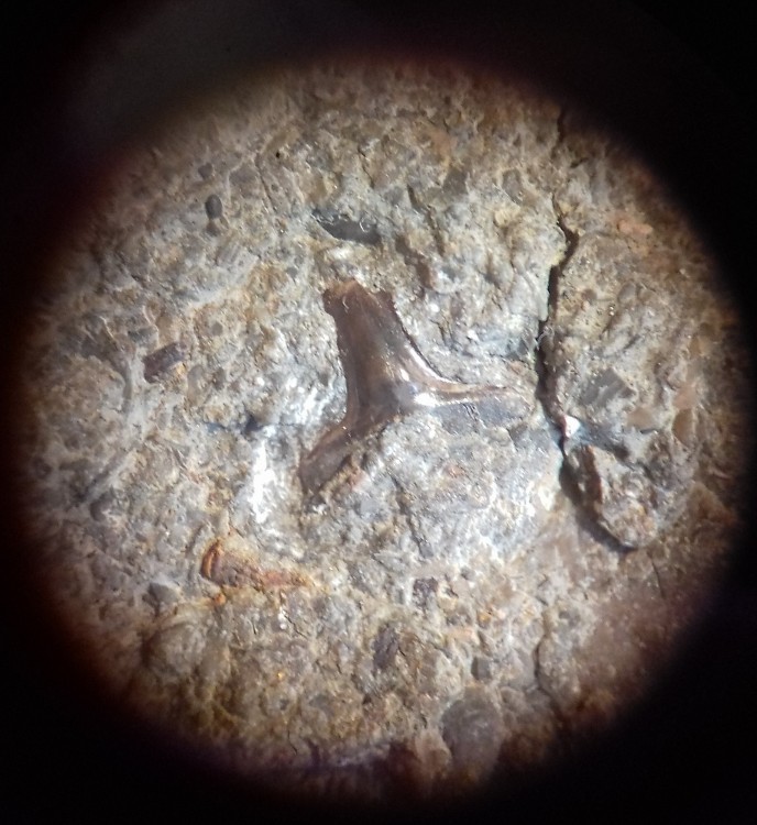

Pour la dent de requin, il est probable qu'elle appartienne à un Orthacodus ou Paraorthacodus
En ce qui concerne les "dents de Macromesodon", j'ai un doute, j'y verrais plutôt des ostracodes

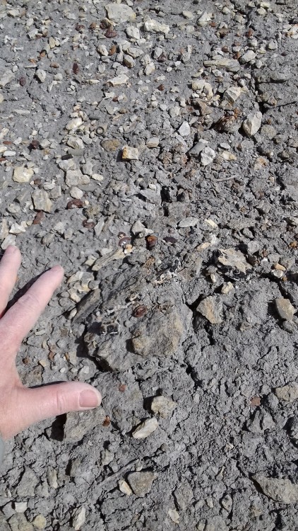

Hier, j'ai été échantillonner rapidement une autre lumachelle située dans un niveau différent (z. à variabilis, la première étant située dans la z. à bifrons et à 2 km de distance). Je suis passée un nombre incalculable de fois à côté, sans soupçonner son intérêt. A première vue, elle contient également des dents, des piquants d'oursins en fragments plus allongés, des bélemnites et des fragments ligneux, mais aucun grain de quartz et les coquilles de mollusques sont beaucoup plus fragmentaires et usées. Les dents par contre ne montrent pas ou très peu d'usure, à part la racine corrodée. Je vais trier les morceaux à la bino, et vous présenterai les photos de ces nouveaux spécimens dès que ce sera fait.
Voici des photos de cette seconde lumachelle en place (niveau "caillouteux" gris-beige au centre de la première image)
20190319_161032.thumb.jpg.e9b26dd5b232003b5aa3dab2c5ce7464.jpg20190319_160631.thumb.jpg.2b2cc20af2078cc4000621d4b21eecd6.jpg
20190319_160914.thumb.jpg.668a51957ce4a312ab6bf5c133b5c0ef.jpg     Lumachelle associée à du bois flotté
 A propos des fossiles ovales pour lesquels Gaël penche pour Macromesodon et Elasmo des ostracodes, j'ai réussi à prendre en photo un revers d'un de ces objets. et deux autres, qui montrent un petit rebord sur le pourtour. Cela aidera peut-être à trancher. Ils sont infiniment plus nombreux dans les deux lumachelles échantillonnées que les dents de poissons, rapport de 10 pour 1 au minimum !

Bonsoir à tous, voici ce que j'ai réussi à photographier (avec mon portable à un oculaire de la bino) parmi les micro-dents fossiles (de moins d' 1mm à 3,5 mm de hauteur pour la plus grande) observées dans cette lumachelle, située un peu plus haut que la précédente dans la série des marnes toarciennes: partie moyenne de la zone à variabilis.
Si on la compare à la première, les restes de bivalves et gastéropodes y sont beaucoup plus petits, fragmentés et roulés; il y a de nombreux micro-coprolithes de poissons (rares dans la première lumachelle). Du moins,  je suppose que c'est la nature de vagues petits objets cylindriques plus ou moins phosphatés, ocre pâle. Les bélemnites, le bois carbonisé et les dents broyeuses de macromesodon sont présents en quantités équivalentes. Les dents d'actinoptérygiens et de chondrostéens me semblent un peu plus fréquentes: 16 exemplaires, repérés à la surface d'une trentaine de fragments ramassés. Ces morceaux de lumachelle mesurent entre 3 et 10 cm de long, pour 5 à 20 mm d'épaisseur. Les radioles d'oursins y présentent des longueurs conservées parfois supérieures au premier gisement : on arrive à 2 cm ! La surface de ces radioles présente une ornementation très variée .Il n'y a aucun grain de quartz roulé.
Comme pour la première lumachelle, les dents se repèrent au premier abord par la vive brillance de l'émail.
Et une radiole d'oursin à la surface pour le moins rugueuse....

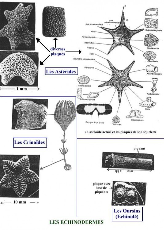

Après ça se complique. S'ajoute le fait que les autres vestiges présents sur ces mêmes cailloux sont tout aussi intéressants (il y a en effet sûrement des plaques d'astéries). Donc à la base il faudrait commencer par numéroter et répertorier chaque morceau, avec photo. Puis le recours à la photo systématique des inclusions apparait incontournable pour s'y retrouver, et essayer de regrouper les dents, les radioles et plus généralement chaque catégorie identifiable par types, etc...avant de pouvoir se risquer à analyser les ensembles.
