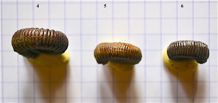

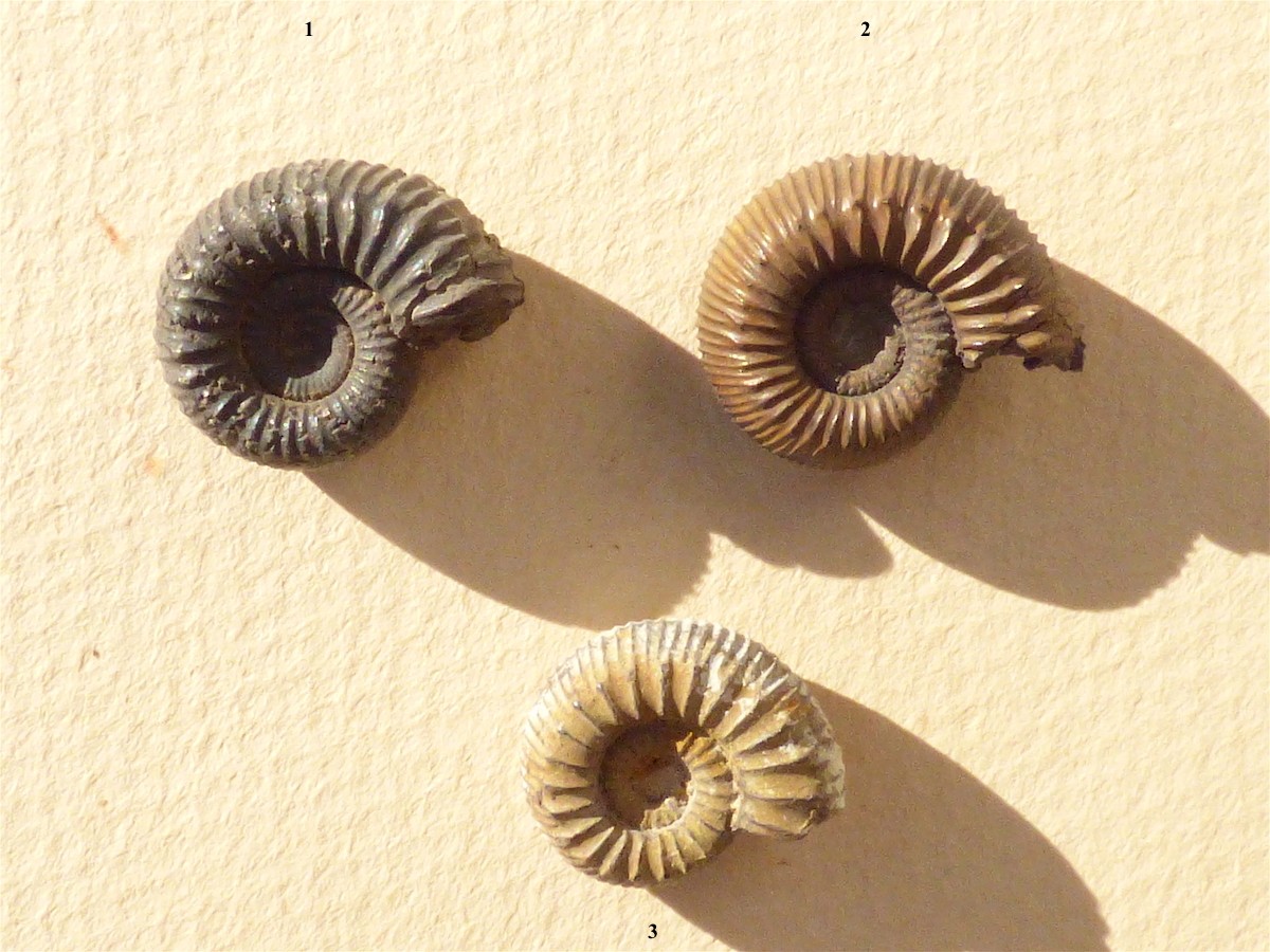

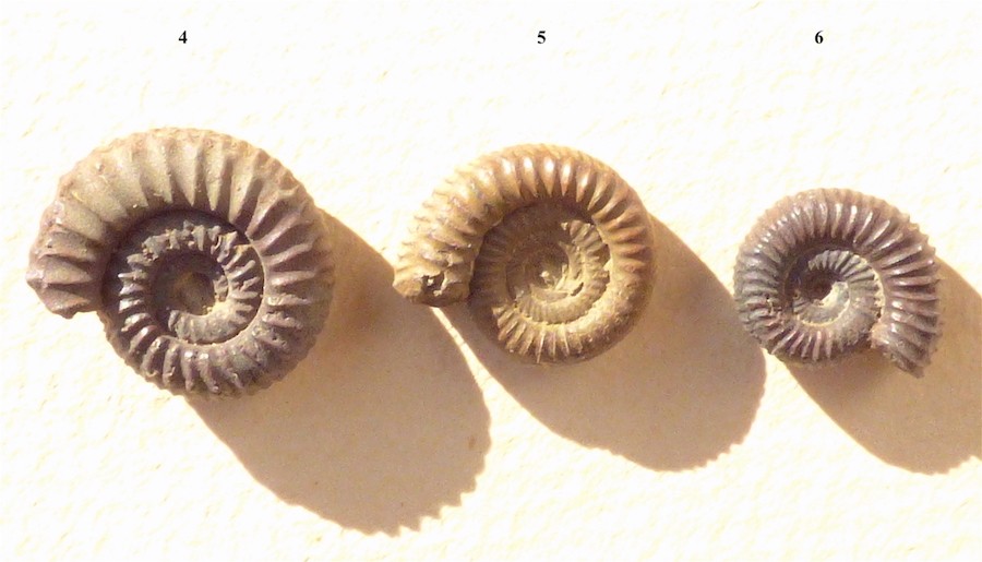

Bonjour à toutes et à tous, encore de petites découvertes du Causse de l'Aveyron retrouvées dans mes boites:
1_2_3_ Catacoeloceras confectum
4_5_6_ Catacoeloceras jordani
7_ Catacoeloceras tournadousense
Définitions personnelles à vos appréciations.

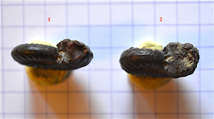

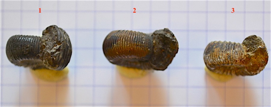

Bonjour, on va s'essayer à l'exercice...1,2 et 3 sont bien, d'après moi, des Catacoeloceras confectum, de loin le type le plus fréquent pour ce genre ici. Avec 4,5 et 6, ça se corse: j'y verrais davantage, pour ces trois-là, des mucrodactylites que des catacoeloceras. Au diamètre de 15 mm environ,  elles sont trop peu épaisses pour des catacoeloceras. Je verrais bien  Mucrodactylites marioni pour la 6 : côtes nombreuses, fines et serrées;  Mucrodactylites aveyronensis ou M. freboldi pour la 4 et la 5: proportions générales, densité et relief des côtes, plus aveyronensis pour la 5 et plus freboldi pour la 4.

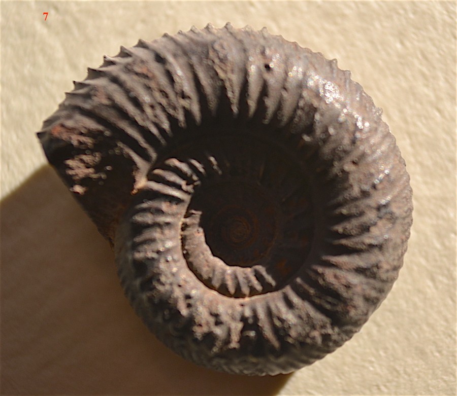

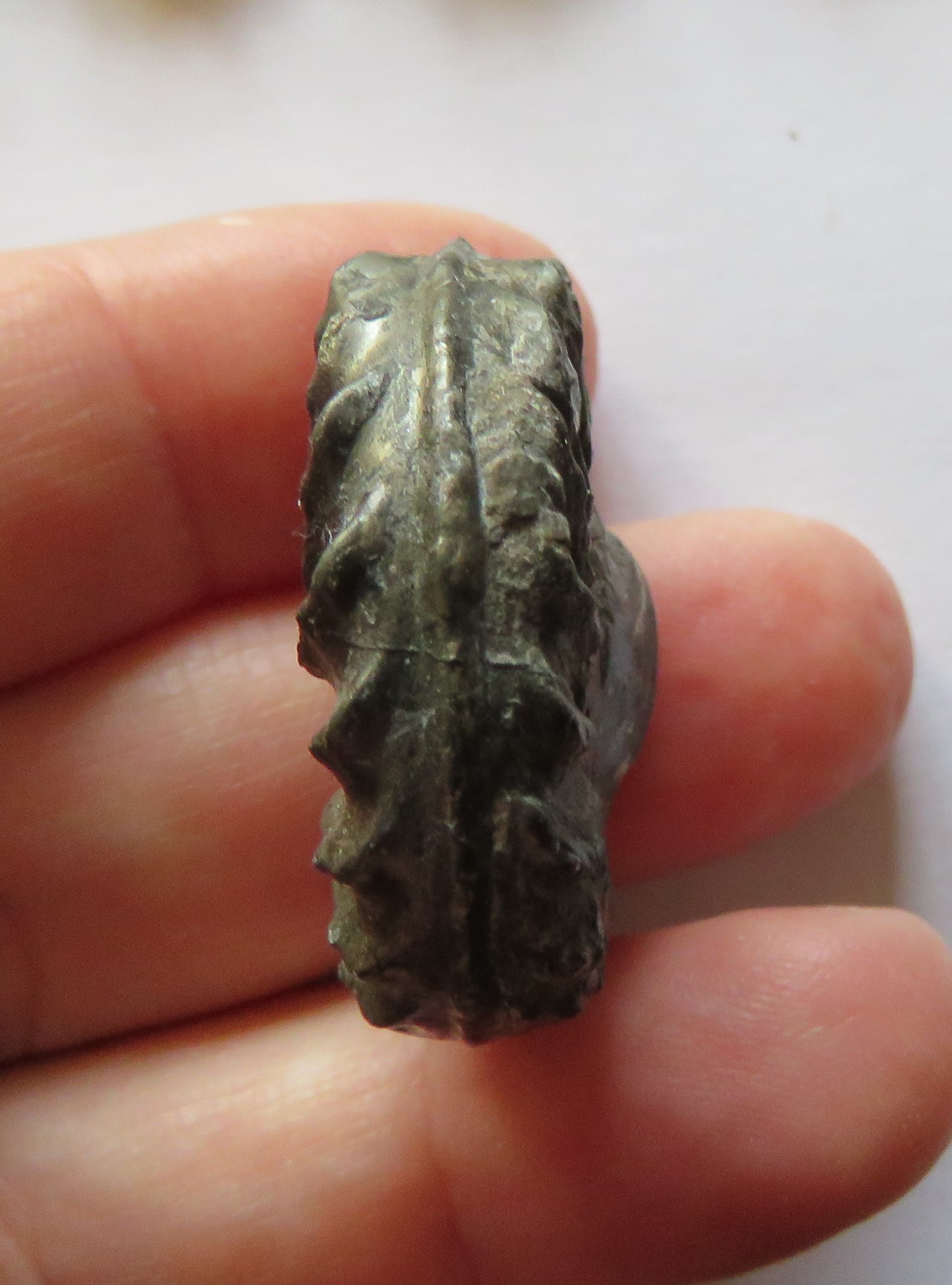

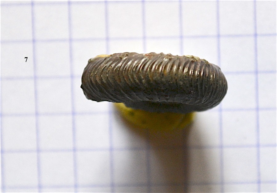

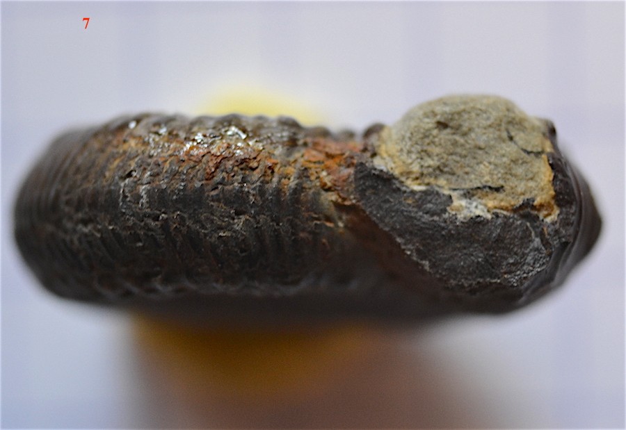

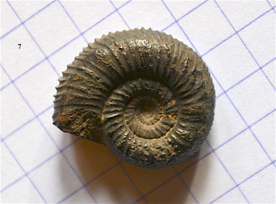

La 7 est soit un petit porpoceras, soit un septimaniceras. Je pencherais pour septimaniceras, une de ces formes à fortes épines (on voit les bases cassées de ces épines, disposées irrégulièrement), cf S. nicklesi.

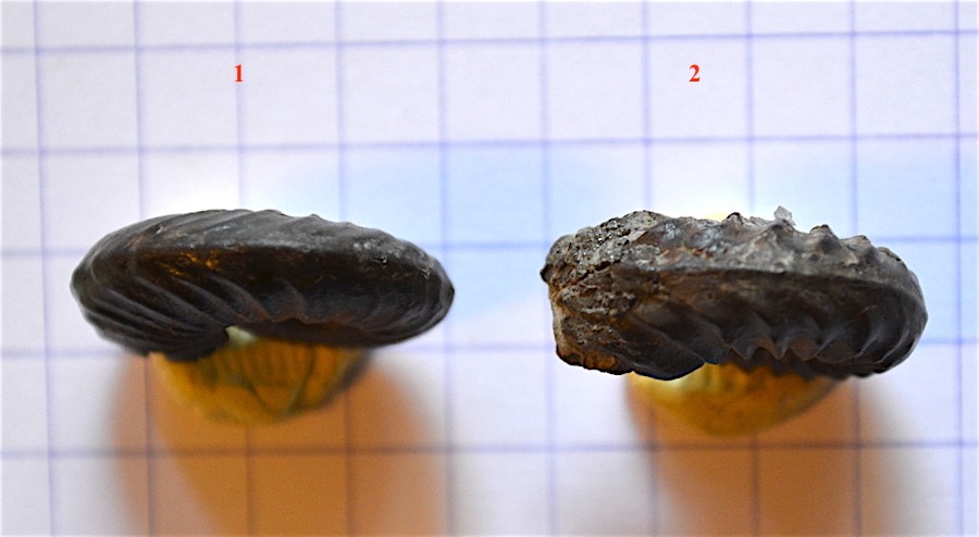

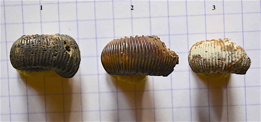

En préalable pour Kloklo: pourquoi ne jamais montrer la section? C'est un critère important dans les déterminations. Si pas ce type de vue on imagine une section mais ça peut être trompeur.
Pour les 1-2-3 Vu la profondeur de l'ombilic, si ce n'est pas C. confectum, c'est C. crassum
- Pour confectum: elles ont l'air bien "joufflues" mais des vues en section seraient bienvenues.
- Pour crassum: le recouvrement plus ample du tour précédent que chez confectum.

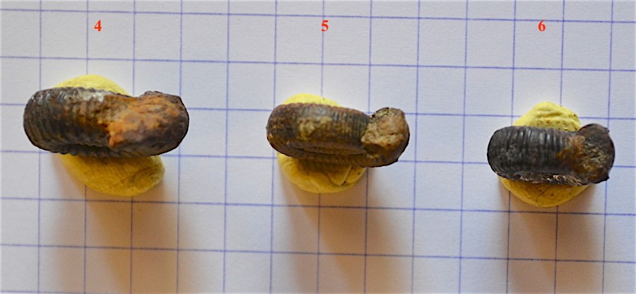

4 est franchement très différente de 5 et 6. Tour beaucoup plus haut. Probable section plus quadratique qu'ovoïde. Mucrodactylites. Mais pourquoi écarter mucronatus?

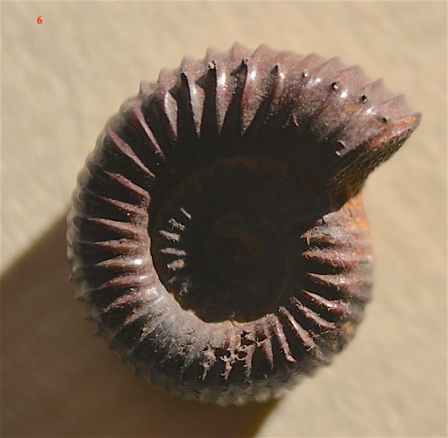

5 et 6: perso, j'ai l'impression qu'elles sont quand même bien "joufflues". La 6 a l'air (l'air seulement car la vue est lointaine) de présenter des épines beaucoup plus nettement marquées en fin d'enroulement comme vu précédemment sur des Septimaniceras.
Au passage, le rattachement de l'espèce marioni aux Mucrodactylites est mise en question. Rulleau semble la rattacher plutôt aux Catacoeloceras.
La 7 et celle de Gryph: OK pour Septimaniceras avec le ventre qui donne l'impression de s'élèver de plus en plus avec la progression de l'enroulement.
Pour 5-6-7 et celle de Gryph, voir comme les côtes sont très proverses dans les tours internes puis ensuite se redressent progressivement avec l'âge. Un peu le contraire des humains: droit quand c'est jeune et courbé vers l'avant quand c'est vieux;)...
Bonjour tout le monde, OK Gryph pour découvrir la suite et sympa ta petite dernière, la soeur de ma N°7.
Comme demandé par jjnom, ci-joint des photos ventrales de mes bêtes ainsi que d’autres plus rapprochées où l’on voit éffectivement les épines qui laisserait penser à Septimaticeras. Merci à vous deux pour votre aide en espérant que ces nouveaux clichés vous éclaireront.

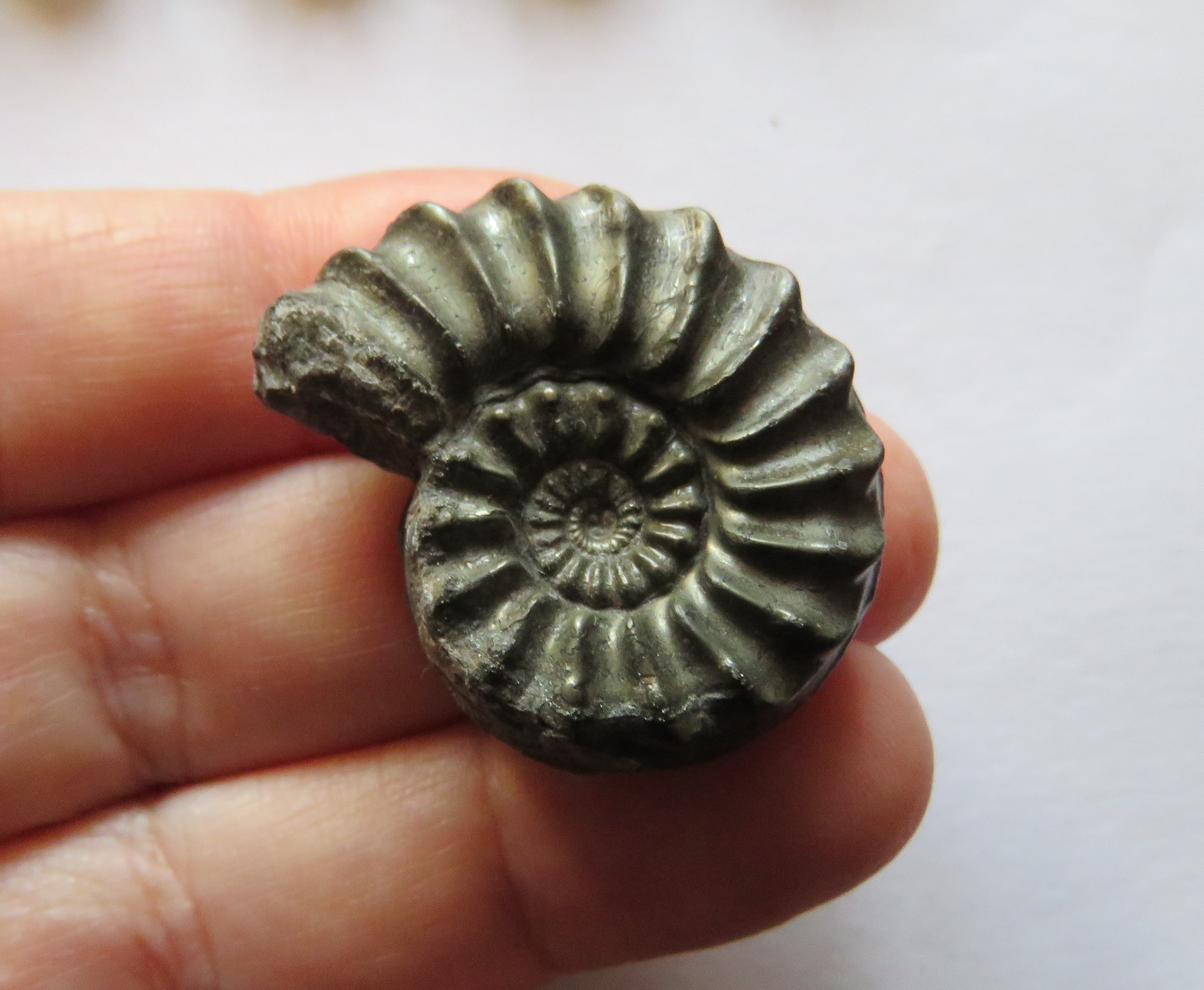

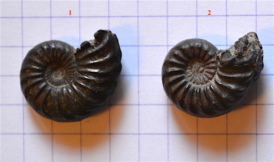

Bonjour Gryph, OK pour Pleuroceras solare: la carène n'est déjà plus cordée et le haut des côtes n'est pas saillant comme chez P. spinatum, qui par ailleurs montre une section de tour plus quadratique. Voici un P. spinatum (aveyronnais, secteur de Cornus) assez classique pour comparaison. Un vétéran, récolté dans le chantier de creusement d'une lavogne en 1989 !
Oui très belle la Pleuroceras spinatum, elle ne fais pas son age !
La 1 de kloklo ressemble beaucoup  aux miennes mais la 2 est plus épaisse. Serait ce une forme transitoire entre solare  et spinatum ?

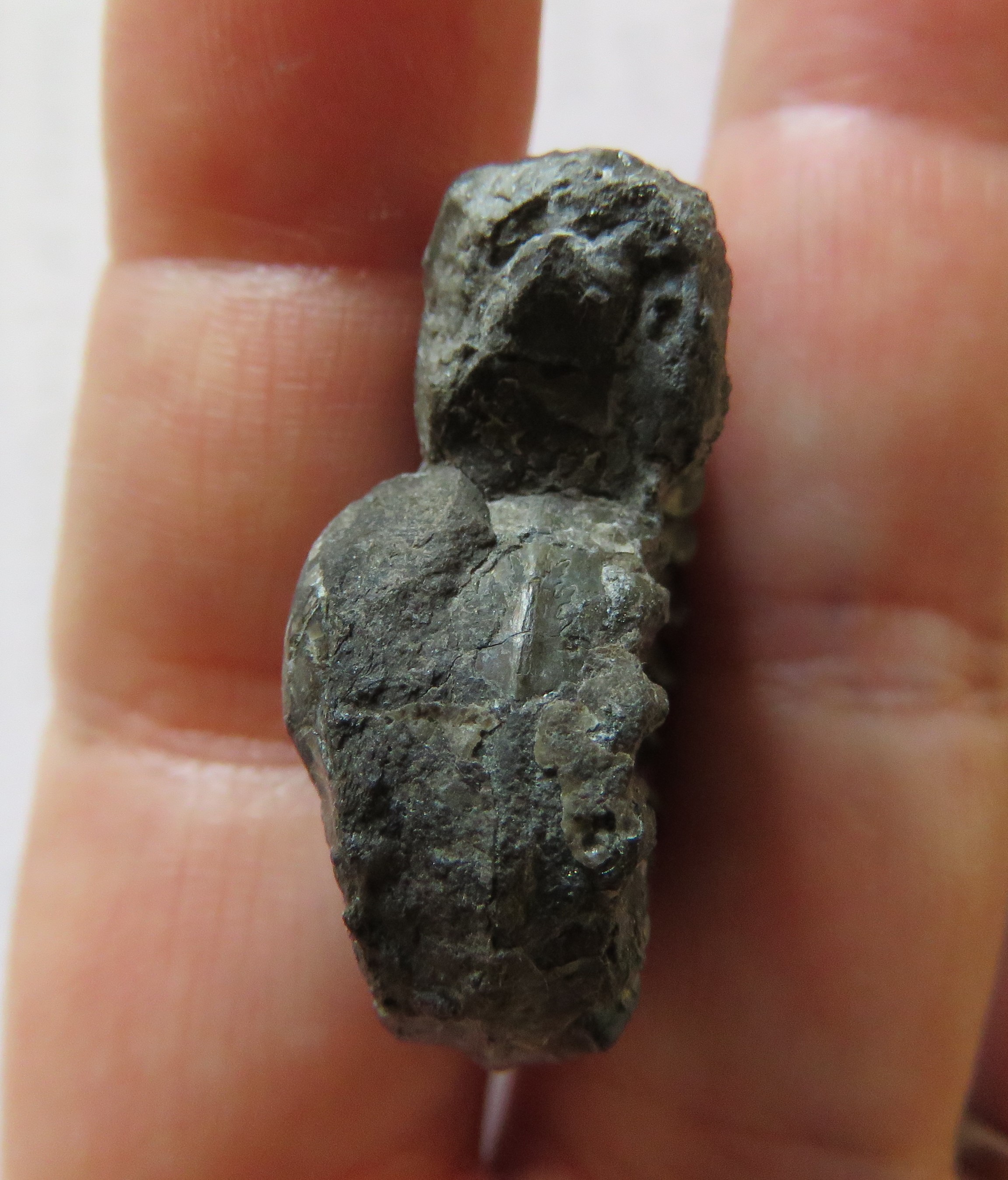

Une ammonite avec une section qui n'est pas quadratique, c'est difficile d'en faire une Pleuroceras. Ce serait peut-être bien d'envisager autre chose pour la n°1 de Kloklo.

Les pleuroceras que l'on rencontre en plus grand nombre d'individus dans le Domérien supérieur et terminal des Causses obéissent plus à ce type de profil plutôt tabulaire que quadratique. Le P. spinatum (clairement quadratique) est une forme moins fréquente. Ce qui parait dominer en nombre d'individus couvre toute la gamme entre P. transiens (où l'on peut encore observer une carène cordée) et P. solare (où l'aspect cordé a quasiment disparu).
Le n°2 de Kloklo pourrait représenter un intermédiaire possible entre solare et quadratum.

Rien ne t'empêche de vérifier. Certains spécimens que tu prends pour des Pleuro n'en sont peut-être pas.
La section quadratique figure dans les diagnoses de Pleuroceras chez plusieurs auteurs et ne semble pas souffrir d'exceptions.
Il y a par contre un certain nombre d'Arieticeras qui peuvent présenter des sections elliptiques. J'avais indiqué un lien plus haut vers un papier de Meister qui montre bien les larges variabilités de section dans ce genre. A creuser
Il y a 8 heures, jjnom a dit :
Ben, à force, je sais quand même faire la différence entre pleuroceras et arieticeras. J'irai même jusqu'à dire que je ne pourrais pas les confondre.
Tous les spécimens ci-dessus présentent, vers le haut du profil de chaque côte (vers le tiers supérieur), une petite élévation, ou vague épine, héritée des amalthées, typique des pleuroceras. Aucun arieticeras ne présente ce profil de côte. Tous les arieticeras sont, en outre, généralement plus plats, et les plus quadratiques d'entre eux sont également plus évolutes.
Les cas qui pourraient être visuellement "tangents" n'ont pas ce type de côtes ni cet aspect ventral. Au diamètre des pièces ci-dessus, la carène des arieticeras présente  un aspect plus net, détaché, parfois bordée de sillons ou dépressions. Les arieticeras sont concentrés dans 2 niveaux: le domérien II et le V. Ils ont définitivement disparu dans le domérien VI (terminal) où l'on rencontre -en relative abondance dans un niveau assez étroit- des pleuroceras comme ceux figurés plus haut par Kloklo et Gryph (population monogenre, accompagnée de quelques rares phylloceras, en Lozère).
Les spécimens que je pourrais avoir du mal à distinguer au niveau du genre sont les types intermédiaires entre les amalthées et les pleuroceras, dont la forme transiens... Peut-être est-ce le cas de la 1 de Kloklo, encore que pour moi elle entre dans les formes représentatives du domérien VI.
