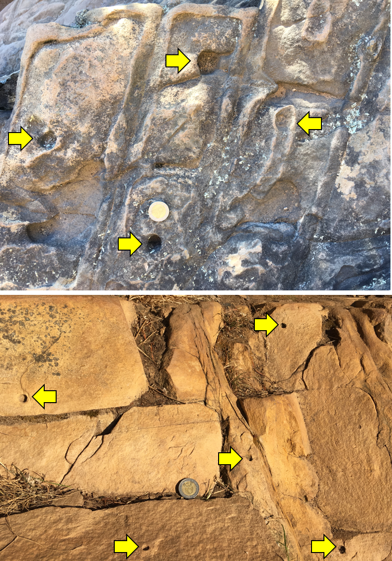

Bonjour à tous

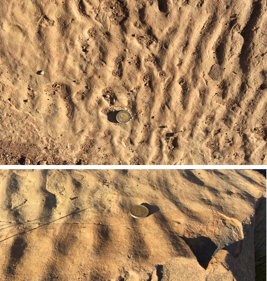

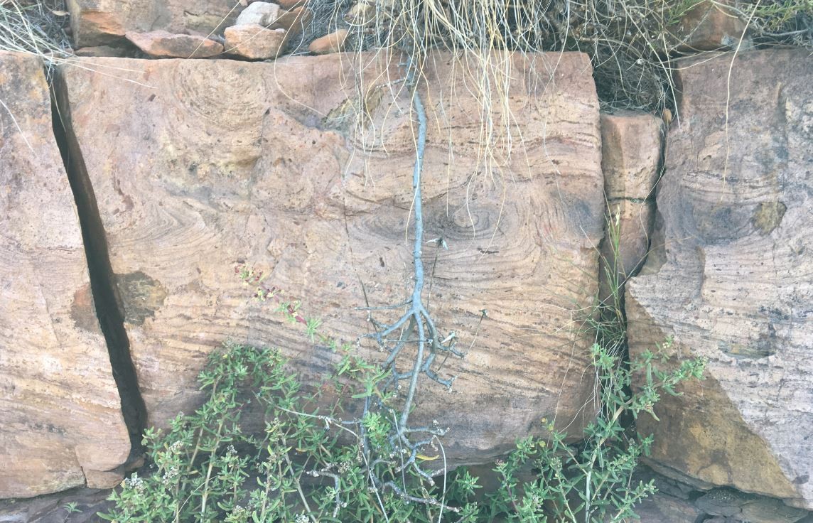

Quelques photos d’un « tidal flat » bien fossilisé.
Ripple marks et mud cracks (désolé pour les termes anglais)

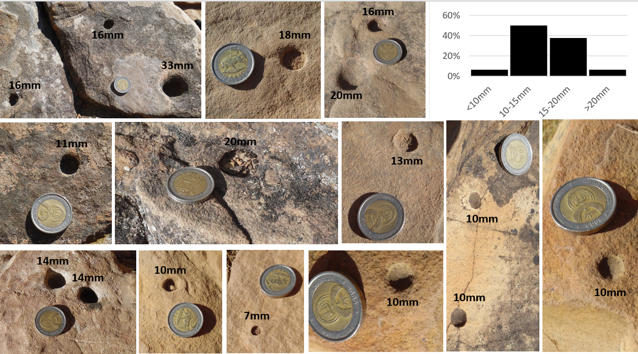

Les flèches jaunes indiquent, à mon avis, des terriers (si quelqu’un peut confirmer, merci)

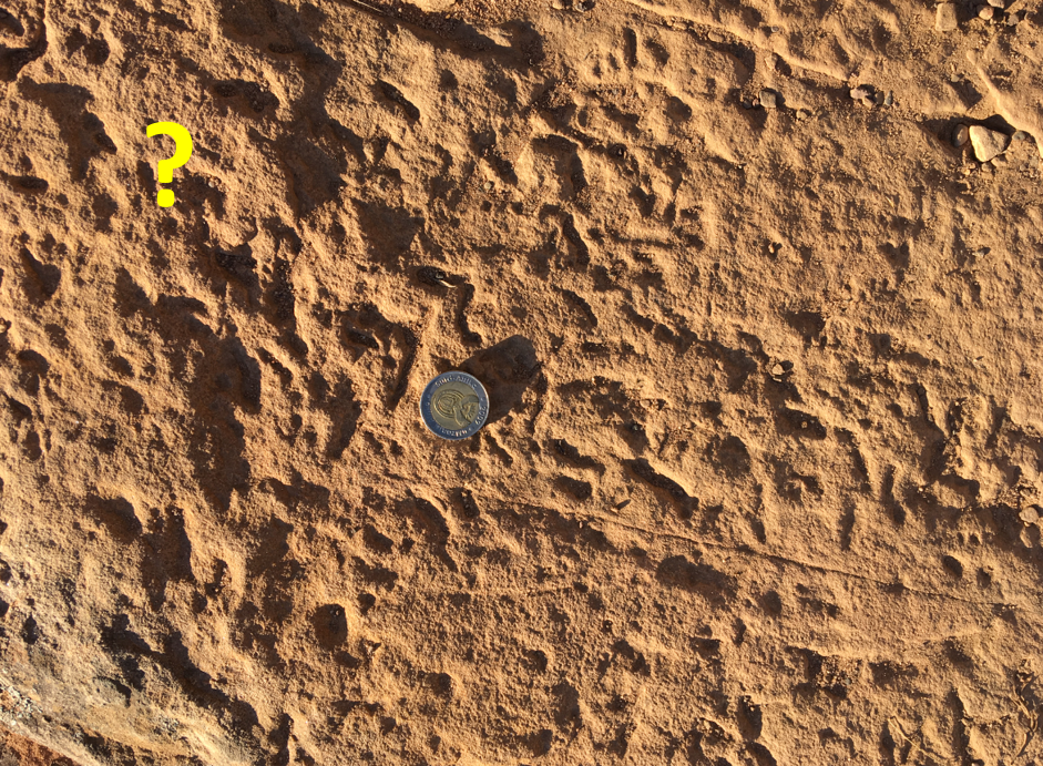

Ma question concerne la photo marquée d’un « ? » qui montre une surface de banc, très rugueuse : est-ce de la bioturbation et si oui à quel organisme peut-on l’associer ?
Le contexte : grès fins bien triés, synrift, formation « Table Mountain Group », période Ordovicienne dans la littérature.
La pièce fait 2,5cm de diamètre.
Merci d'avance pour les réponses (et bonne année)
Bonsoir
Intéressante question, je ne saurais pas vraiment y répondre, mais les trous me semble bien régulier, comme pas naturel, par contre le tube en coupe sur la première photo fait penser à un terrier
Invité jean francois06

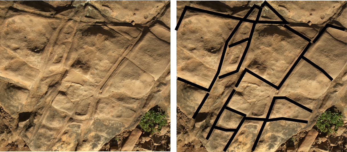

Je ne vois pas de mud crack(fentes de dessiccation), aurais-tu une vue plus éloignée de la première photo?
Le lieu?
Quant à la dernière photo, avec le point d'interrogation, ça va être difficile de dire quoique ce soit . Pareil, une vue plus éloignée. Et que voit on au-dessus?

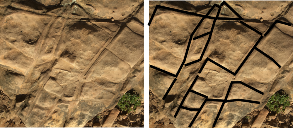

Autre photo des fentes de dessiccation, avec les joints surlignés.
Oui, certains trous sont très réguliers, 7 mm de diamètre, et présents uniquement dans ce banc avec mud cracks.

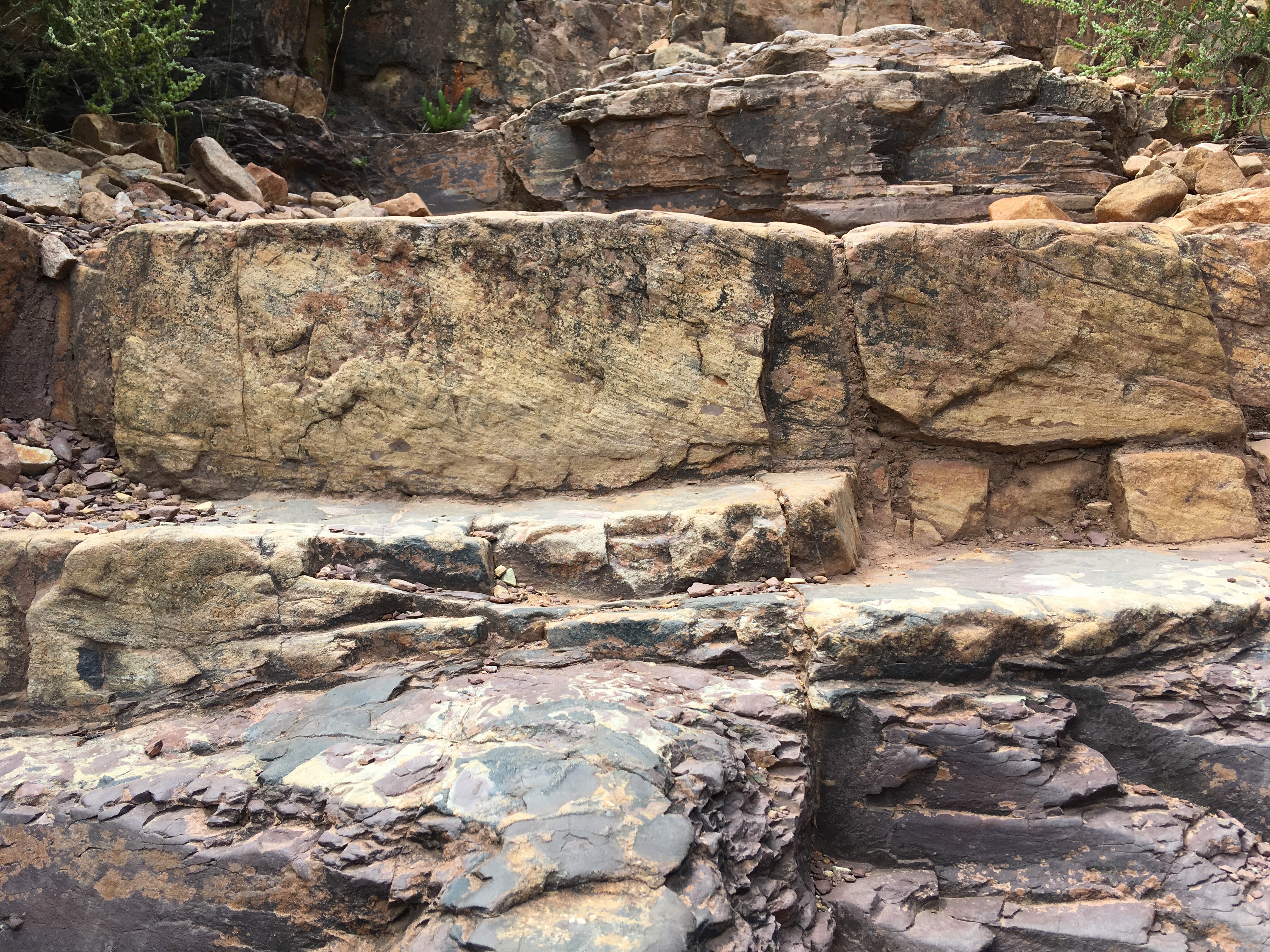

Au dessus & en dessous, principalement des bancs de grès à litage oblique (cross bedding) - photo prise dans le même massif, mais malheureusement pas au même endroit -

Je ne conteste pas l existence de mud cracks dans cette formation. Je dis que sur la photo 1 et 2 de ce post, je n en vois pas. La nouvelle photo sur lignée en noir ressemble un peu plus. Mais c est quand tres régulier. C est pour cela que je demandais une vue plus large. Pour l instant cela me fait penser à de l alteration.
OK que les joints à 90°, ça ne fait pas mud cracks mais ce qui m'avait fait réagir, c'est le "rempli de sable".
Sur la photo 1 , au niveau des joints, la périphérie "des cellules" est en relief. Pour un matériau issu de l'altération, c'est bien résistant, non? Me demande s'il n'y a pas là des figures d'expulsion...

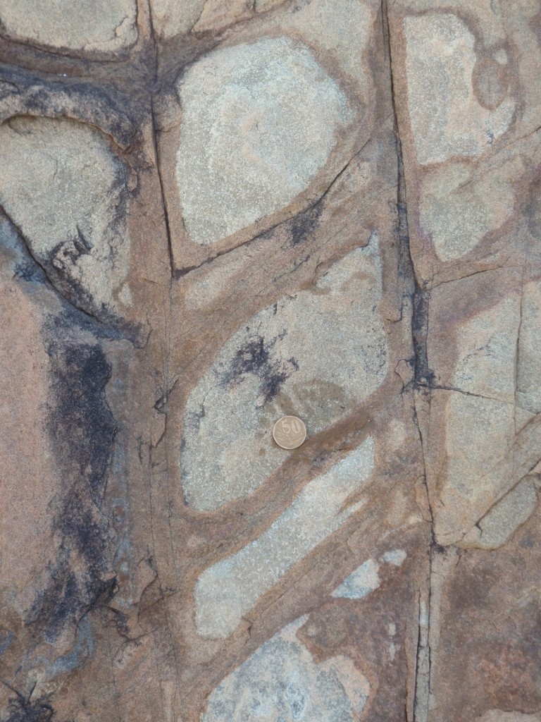

Vous avez dit figures d'expulsion.... ci dessous (mais une cinquantaine de mètres plus bas dans la série que sur les photos précédentes)
Enfin, je crois que c'est du dewatering.... votre avis m'intéresse (je ne pense pas que ce soit du slumping)
Pour moi, cela en est. Jolie photo!

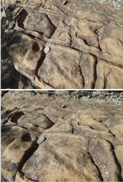

Fentes de dessiccation versus figures d'expulsion (?) : photo prise en lumière rasante. Le bord des cellules est bien en relief.
Les terriers : entre 10 et 20 mm de diamètres (réflexion d'un randonneur me regardant prendre ma pièce de monnaie en photo i don't know what you are doing, but i like it...)image.thumb.png.9baf69956fa743bfef6f57f02f0fc260.png

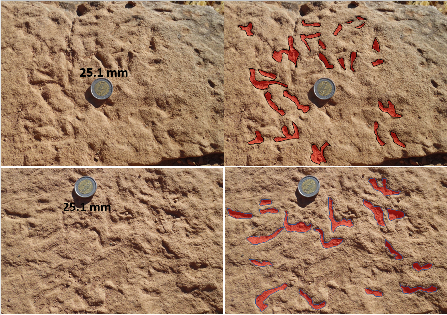

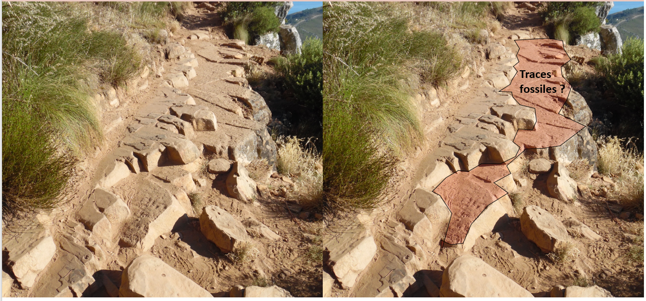

Et toujours la même question : qu'est ce que c'est que ces traces, que je ne trouve que au toit d'un seul banc, lui même au sommet le la Graafwater Formation (l'ensemble des photos présentées, interprété comme un tidal flat, et la Table Mountain Formation constituée de bancs de grès massifs. Période de dépot : Ordovicien (littérature).

En ce qui concerne les muds cracks, je n'en vois toujours pas, mais cela ne veut pas dire que ce ne sont pas des mud cracks. La geometrie, l'aspect est étonnant. Tu n'as pas de vue sur la tranche, perpendiculaire aux bancs? On apprends tous les jours. C'est l’intérêt d'un forum. Voir de multiple objets.
Pour les traces, pour moi, on reste dans l'inconnu. j'y réfléchis!

Pour ce qui est des traces fossiles.... l'explication viendra bien un jour :-)

J'y vois volontiers des "Kinneyia" (ou choses du genre, tout ça n'est pas vraiment formalisé) - autrement dit, des structures liées à la traction et déformation de tapis microbiens peu épais, dans un sédiment fin. L'intensité du relief est lié à la granulométrie et/ou à l'atténuation rapide des structures dans le volume de la roche.
