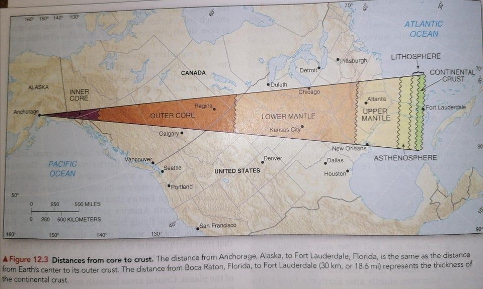

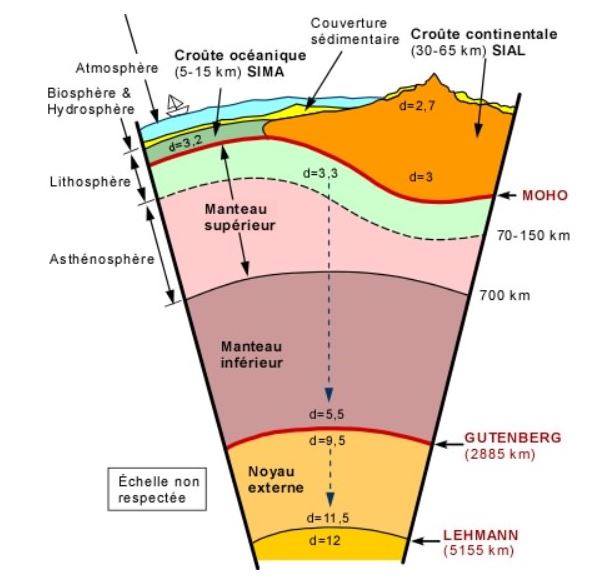

Petite remarque, tu parles le plus souvent des couches externes de la Terre, c'est une toute petite partie. Le problème c'est que sur les schémas les échelles ne peuvent être respectées. Il faut garder à l'esprit la taille des objets.
j'avais mis cette image sur un autre fil :
E-OpYFJWUAcXZxG.jpg.9825bcfda293f17e2840765ec9d98844.jpg.db2cb10036ef21f8b7daf594c5703107.jpg
