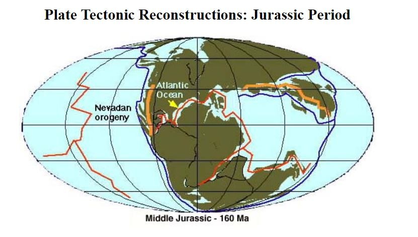

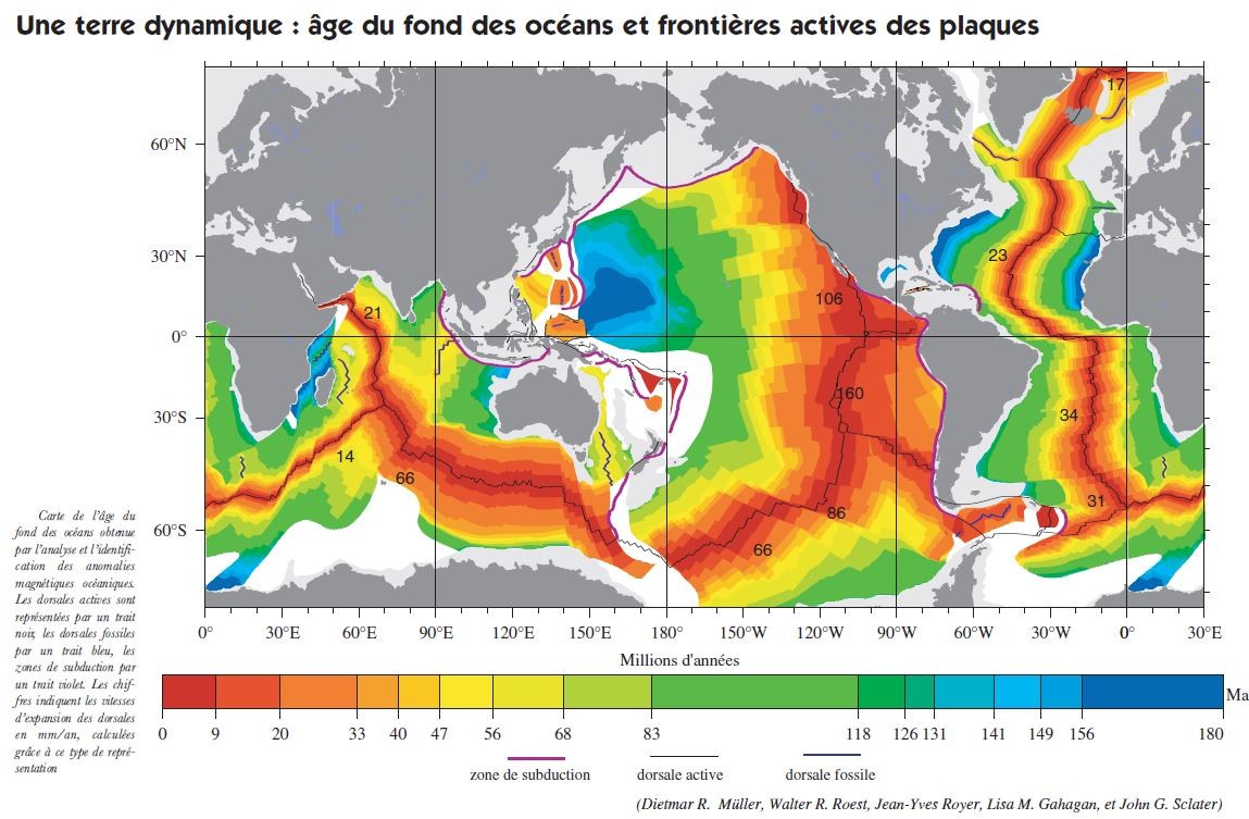

http://www.saga-geol.asso.fr/Volcanisme_page_exposes_ouverture_ocean_Atlantique.html
si on prend la 1e image, atlantique central, entre P américain et le N du C africain,les deux marges passives opposées,  il n'y a pas la même distance. donc pourquoi l'ouverture de la dorsale médio atlantique s'est faite à cet endroit et non 50 km ou 200 km plus à l'est?
pourquoi la croût a craqué ici, pourquoi le manteau est il remonté ici et non plus à l'est ou plus à l'ouest?
Il y a 1 heure, 73? a dit :
donc c'est la même plaque au final qui part toute ensemble, cc et co?
Ben oui. C'est une plaque mixte.
Et avec ça, toujours la même impression?. Faut juger les distances selon la direction des failles transformantes

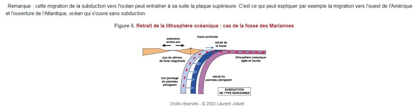

En fait, il faut considérer les plaques dans leur globalité.
Lors de l'ouverture de l'océan Atlantique, il y a à l'ouest des plaques américaines une zone de subduction, qui aspire en quelque sorte les plaques américaines lors de l'ouverture de l'ocean atlantique.
http://planet-terre.ens-lyon.fr/article/geometrie-subduction.xml
La plaque africaine et la plaque antarctique sont entourées de façon majoritaire par des zones d'extension. Ce schéma montre assez bien les relations entre rides rapides et zones de subduction.

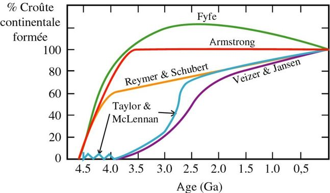

d'ailleurs les auteurs sont pas tous d'accord sur l'augmentation de la cc avec le vieillissement de la terre

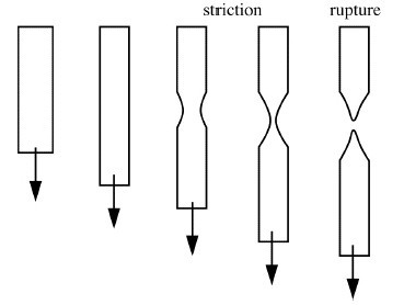

Quant aux dorsales, elles me font penser à un essai de traction avec le phénomène de striction qui précède la rupture :
http://mompiou.free.fr/elasticite/
Pourquoi ça casse ici et pas plus haut ou plus bas ? Même sur des éprouvettes très homogènes, il n’y a qu’un point de rupture. C’est sans doute une infime différence, un défaut microscopique qui détermine l’endroit où ça casse.

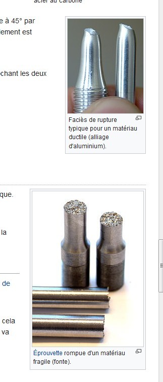

Enfin, il faut bien noter la différence entre matériaux ductiles et fragiles :
https://fr.wikipedia.org/wiki/Essai_de_traction
C'est un poil plus compliqué qu'une simple traction. En fait, on a affaire à un effort de flexion (bombement régional) avec une pseudo traction latérale qui ressemble à des glissements de part et d'autre de la ride.
