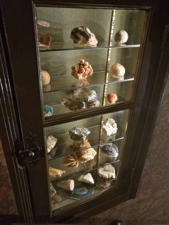

Je possède une petite collection de roches qui viennent de mes grands-parents et sont exposés dans une petite vitrine.
Je viens de nettoyer cette vitrine et de refaire le système d'éclairage, et du coup je m'interroge sur toutes ces pierres qui garnissent les étagères.

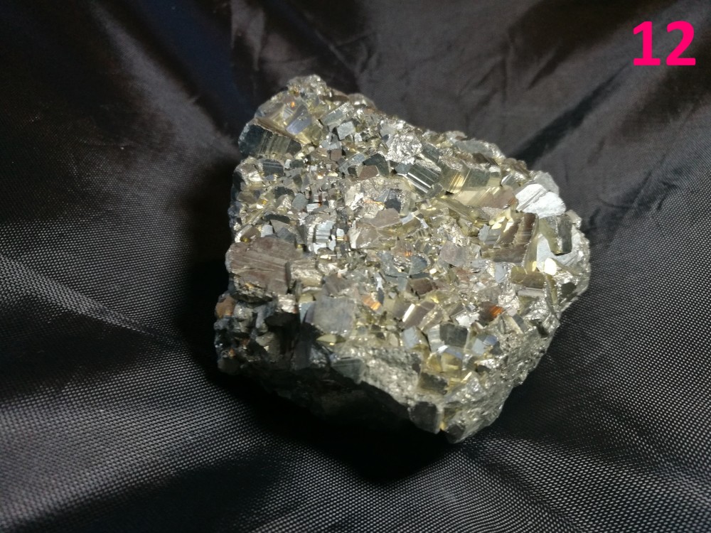

12. De la pyrite, je pense.

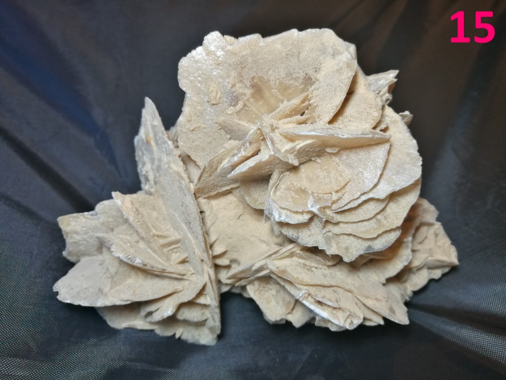

15. Une rose des sable je dirai.

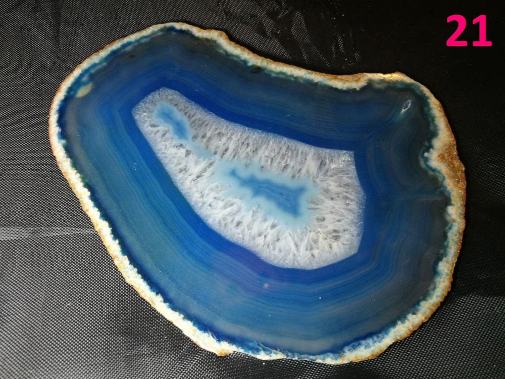

21. Là, je crois que c'est claire : un tranche d'agate qui a été colorée en bleu pour mieux se vendre, si mes souvenirs sont bons.

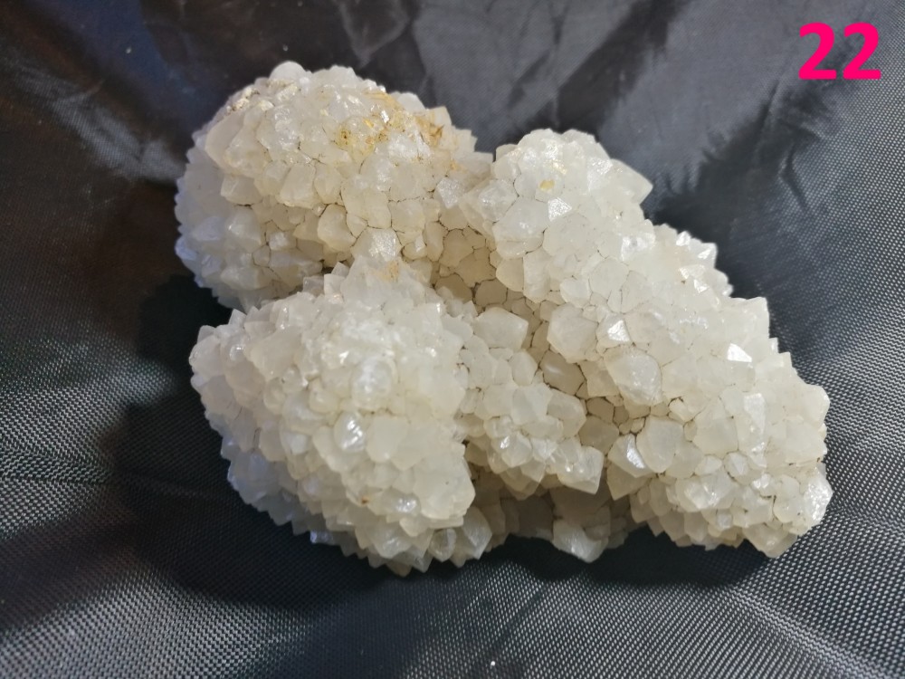

22. J'ignore ce que sont ces cristaux mais il m'ont l'air de s'appuyer sur un morceau de granite très rose.

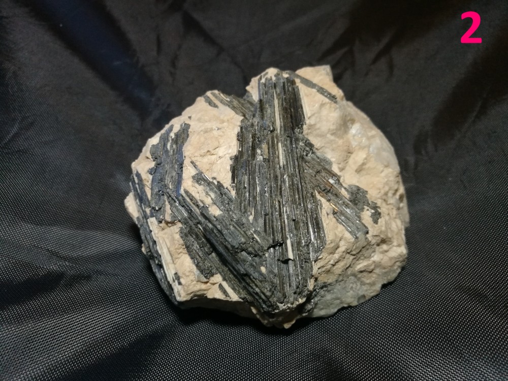

2 tourmaline

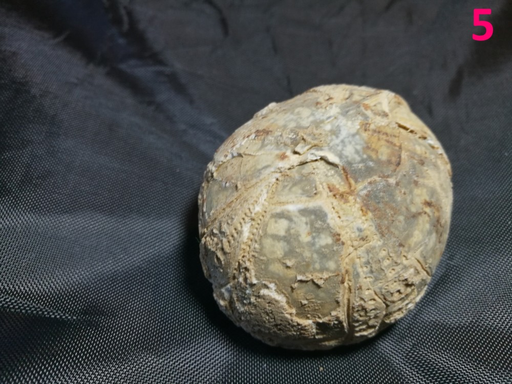

3, 4, 5 oursins ( Echinocorys)

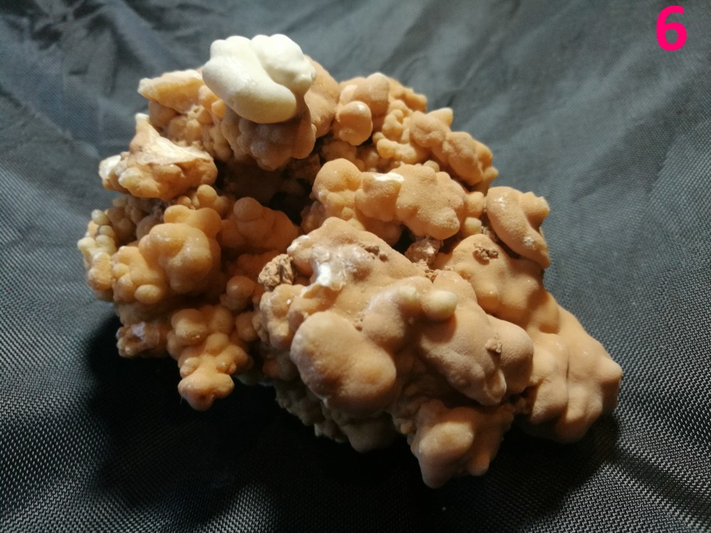

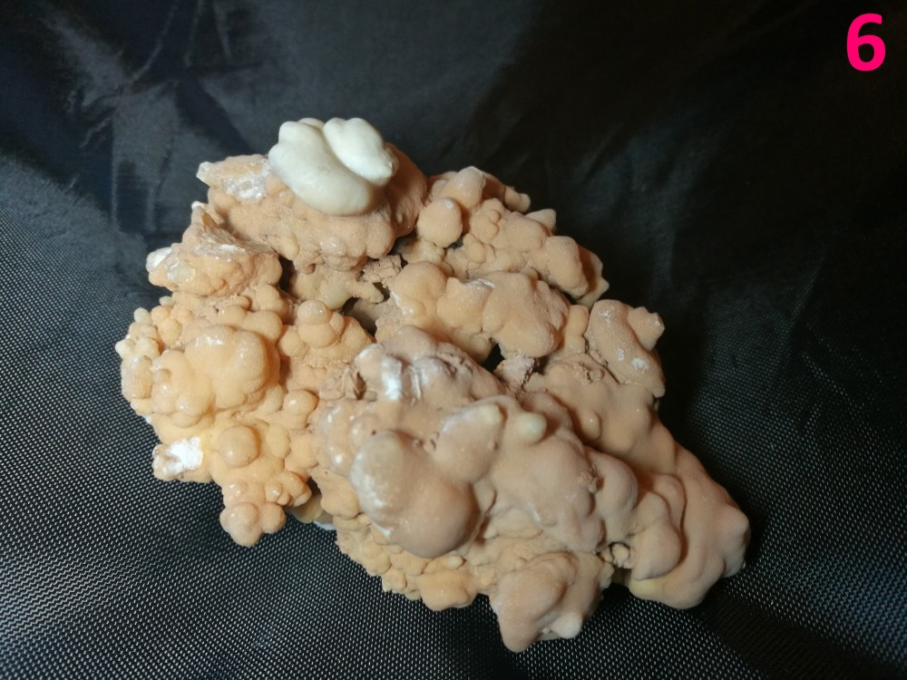

6 aragonite ?

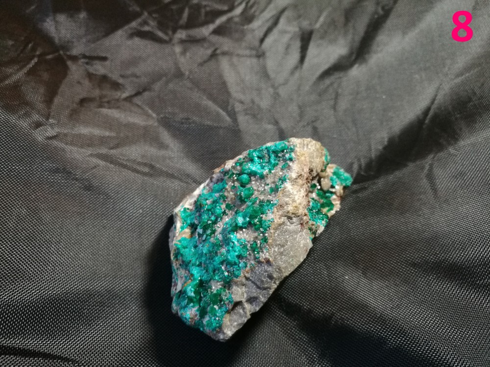

8 dioptase ?

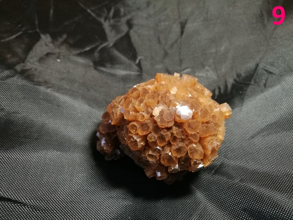

9 aragonite (peut être d'Espagne)

12 pyrite

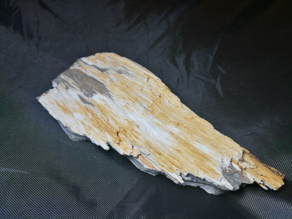

14 bois fossile
15 rose des sables

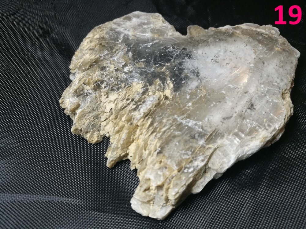

19 gypse ?

21 agate teintée
22 quartz

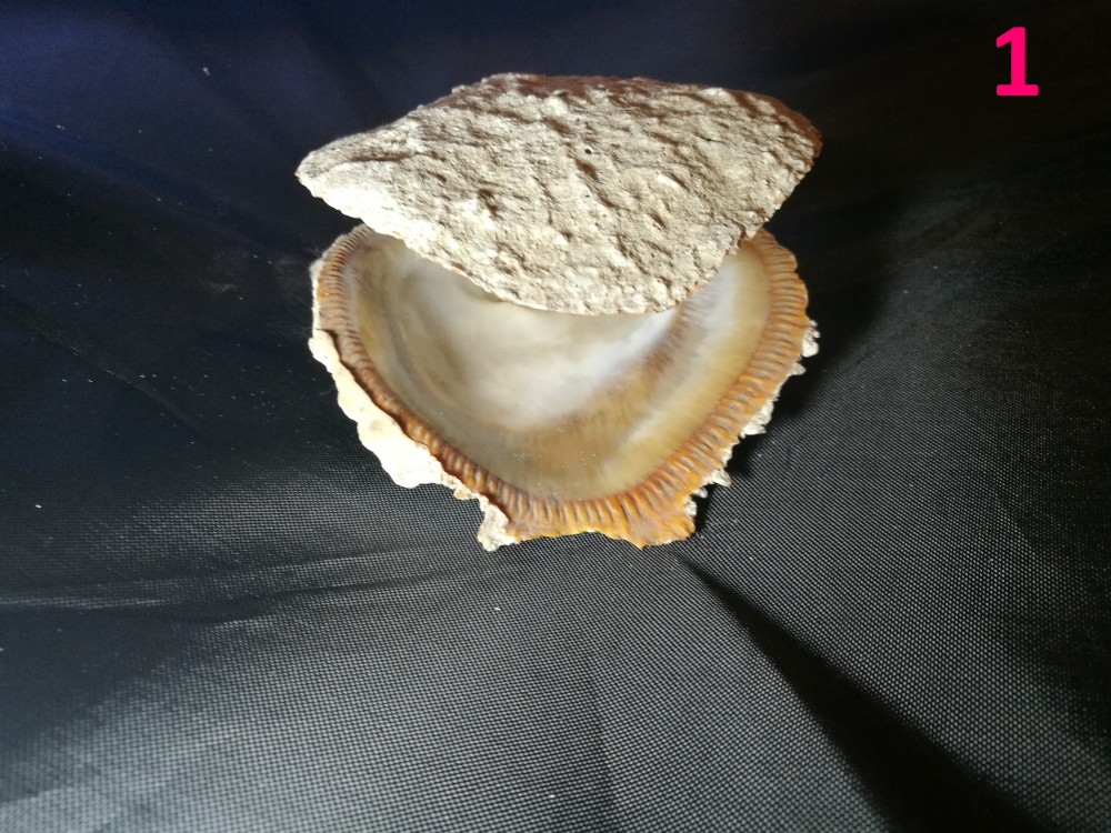

1 fossile
2 tourmaline possible St-Chely
3,4,5 oursins
6 aragonite

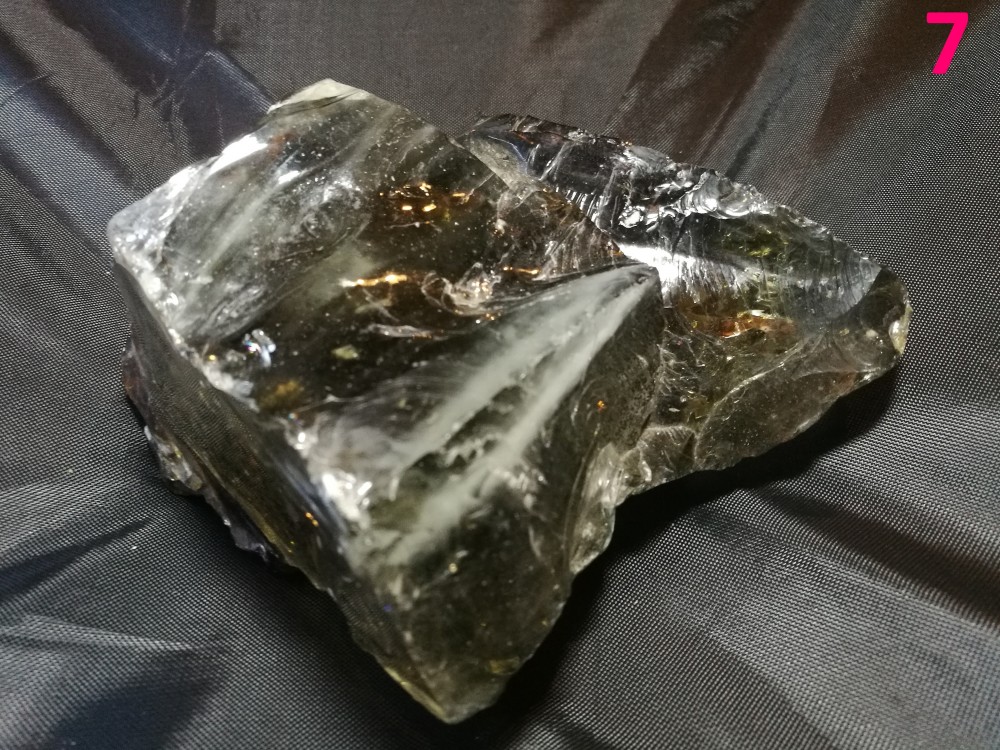

7 verre
8 dioptase Namibie
9 aragonite Maroc ou Espagne

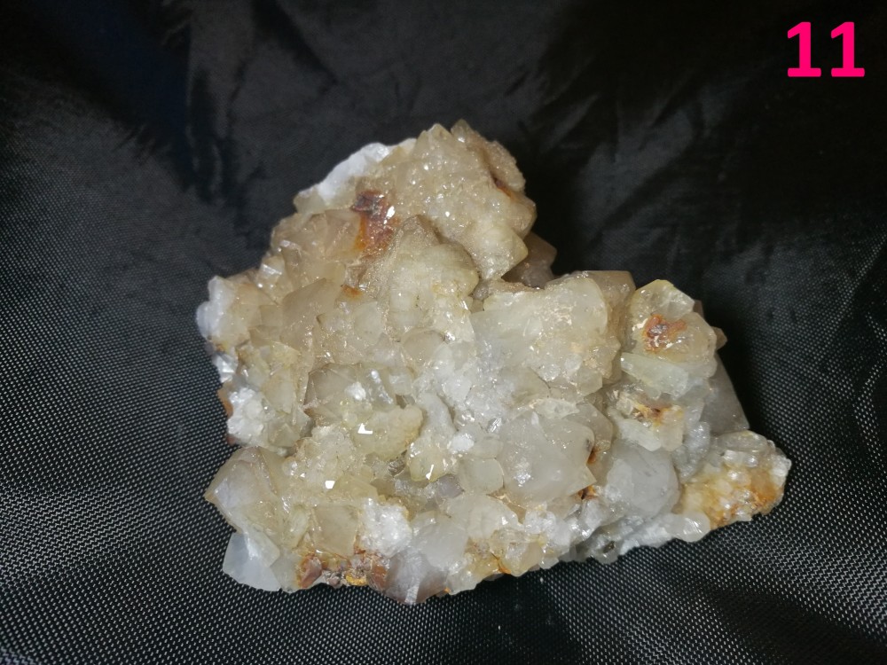

11 quartz
12 pyrite Pérou

14 serpentine
15 rose des sables maroc
16 verre

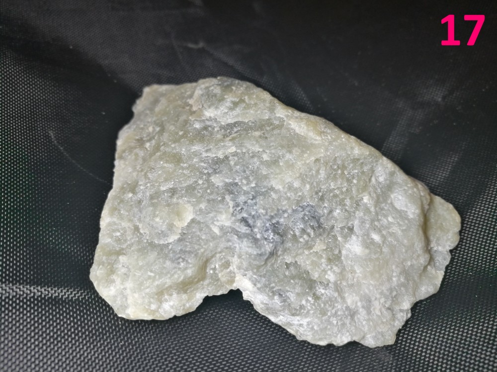

17 quartzite

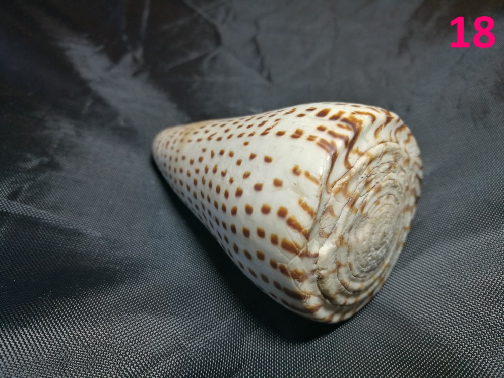

18 coquillage
19 gypse

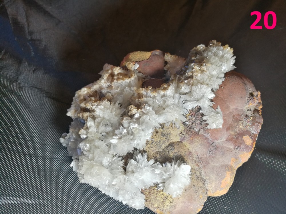

20 difficile, peut-être quartz et calcédoine, Madagascar possible
21 agate
22 quartz

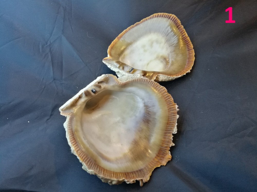

- Pour la photo 1, es-on certain qu'il s'agit d'un fossile ? Je pensait que c'était simplement un coquillage (vu l'intérieur "intact").

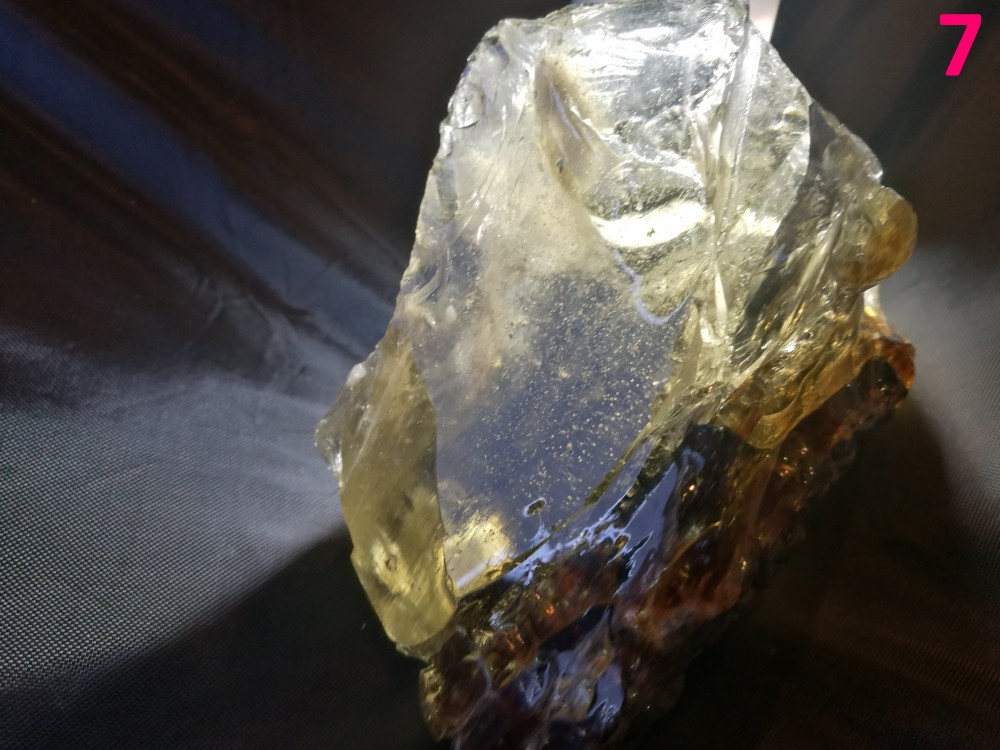

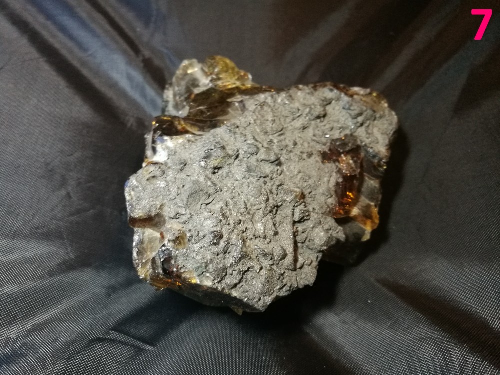

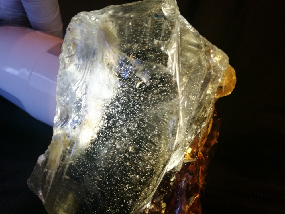

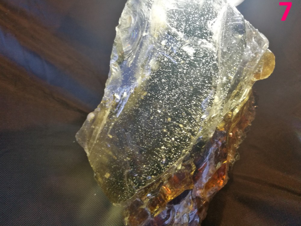

- Pour le 7, si c'est du verre, d'où pourrait-il provenir et comment expliquer la "croute" bien visible sur la deuxième photo (je pensait qu'il s'agissait de pierre pour ma part) ?
Exactement la même chose pour le 16.
- Comment pouvez-vous vous avancer sur l'origine du fossile de Dallet (10), de l'aragonite (9), de l'améthyste (13) ou de la pyrite (12) ?
Y a-t-il des éléments caractéristiques si particuliers ?
- Je vois que la 14 vous divise, entre bois fossilisé et serpentine. Est-il possible de trancher ? Si oui, comment ?
Les images que je trouve ne ressemblent guère à ce que je possède, s'il s'agit de serpentine.
- Sous le morceau de gypse (19), il y a une fine couche banche (sur la partie la plus à droite de ma photo).
On dirait de la peinture, mais je n'ai pas réussi à le gratter avec l'ongle. C'est fin et très lisse, et on dirait par endroit qu'il y a 2 ou 3 couches superposées.
Est-ce-que cela pourrait être naturel (et donc pas du tout de la peinture) ?
- Pour le 20, comment déterminer ce dont il s'agit, entre aragonite et quartz + calcédoine ?

Et enfin, voyez-vous là-dedans des pièces qui sortent un peu de l'ordinaire, ou tout cela est-il plutôt banal ?
Dans tous les cas, ça décore bien une ancienne fenêtre, désormais vitrine dans un escalier. ;-)
Pour la 1 je pencherais plus sur un coquillage l'intérieur à l'air trop "jeune" après je suis pas expert en fossile faudrait demander à l'autre partie du forum içi c'est les minéraux et roches :p
Pour la 7 on voit très clairement des petites bulles minuscules ce qui confirme que c'est du verre à 100% la croute c'est peut être un résidus de déchet industriel.

8 dioptase sur calcite -Tsumeb, Otjikoto - Namibie
9 du même avis que Kayou, ensemble sphérique typique du coin

17 est-ce friable sous l'ongle?
14 ça ressemble à du bois fossile mais aussi à un genre de serpentine, fait test dureté et densité
20 les cristaux blancs du dessus aragonite ou calcite et dessous c'est de la calcédoine, Madagascar car j'ai déjà fait des recherches pour une pièce similaire
Il y a 21 heures, fg63 a dit :
par contre je suis surpris qu'il soit possible de déterminer la provenance (même probable) juste sur une photo.
Et du coup, j'aimerai bien en savoir plus sur ce qui permet cela. :-)
Certaines choses sont si caractéristiques qu'elles sont faciles à reconnaitre surtout quand qu'on a été sur le site ou qu'on en a en collection. Par exemple comme pour les hélix avec bitume et cette gangue grise qu'on ne trouve QUE dans la région de Dallet.

Et pour le 14, j'y vois moi aussi du bois fossile. J'aime bien l'Aragonite en 20.
Bonjour ici !
pour le 14 je dirais plutôt minéral , car en regardant sur la gauche de la photo les lignes forment un angle trop aigu pour une croissance normale ,
et si il s'agissait d'un noeud il y aurait une symétrie quelque part .
Si ça ce n'est pas une démonstration des plus convaincante ... ^^
Pourrait-on le voir sous d'autres angles , ce serait peut-être plus parlant ?
