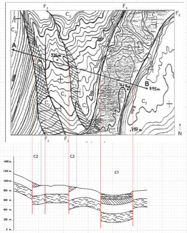

Hello,
je parlais biensur des pendages des couches.....et tu peux voir que certaines changent de pendage selon l'endroit considéré. Donc elles sont légèrement plissées. A faire avec des courbes et pas des brisures. Le tout en faisant attention à l'épaisseur. Tu peux connaitre ce qu'il se passe dessous en respectant la pile strati. Ceci dit, elle n'est pas très passionnante cette coupe!
il y a 3 minutes, 73? a dit :
ouais okay, mais là... ta couche.. remonte pas pile au bord de ta coupe, elle continue après peut être sur 20 m, peut être 250 m.. donc sur le bord ça va pas, ça fonctionne pas
Effectivement, j'ai pas pris ce détail en compte, donc l'angle est forcément mauvais. Ne sachant pas à partir d'où commence la couche, je dois faire un pendage à la louche ? Car du coup j'ai aucun moyen de connaître l'angle exacte. Je peux même pas utiliser la méthode dite "des 3 points" car je n'ai pas 2 points sur la même courbe de niveau...
Hello
Merci pour les interventions
Qu'entends-tu par le faire avec des courbes ?
tes couches, si le changement de pendage est direct, sec, sur 2 cm, c'est qu'il y a une faille. sinon ce sera courbe
essaye de plier 50 m de calcaire comme tu le fais, sans faille ;)
et tu ne respecte pas les longueurs des couches en faisant ça.. tu verras plus tard. mais là avec ton schéma, la longueur des couches en haut est différente d'enbas. dans la réalité c'est c'est tout la même longueur
ok je vais essayer d'arranger ça.
Cependant, si les couches sont inclinées et que la faille est droite (tel que demandé dans l'énoncé) comment faire pour qu'elles aient la même longueur en haut et en bas ?
Merci encore !
Pour pouvoir rendre le tout un peu plus correct, il y a un détail que je ne saisi pas. Effectivement, en cas de faille, il devrait y avoir une cassure, une différence, il y a quelque chose que j'ai dû rater car dans mon tracé j'ai une continuité à l'endroit où j'ai indiqué des X.
Si on se réfère à la carte, le pendage est nul sur C3. De ce fait, ça veut dire qu'on a un pendage tabulaire, donc parallèle au profil
Ca peut arriver.
mais tu ne prends pas en compte ce qu'on a t'a dit par contre
épaisseur de couche constante
angles non, courbes oui, ça suit la topo, non
sous ton x à gauche c''est pas bon y a aucune raison. pendage horizontal ne dit pas ''suit la topo'' ça veut dire trace un trait horizontal.
en revanche je connais pas les consignes, mais ne jamais tracer à la règle... quand tu cherches sur le terrain une limite de couche. elle n'est jamais ultra droite
Donc où il y a un pendage nul, je trace des lignes horizontales parallèles pour différencier les couches ? Cependant, où j'ai mis un X à gauche, le pendage de C2 tend vers l'Ouest et C3 est nul, pour la représentation je galère également à ce niveau là
Je vais retravailler et contrôler les endroits où les épaisseurs ne sont pas respectées
Merci pour votre aide, sans vous je serais encore plus dans les choux :p

J'ai continué de travailler la coupe, voilà ce que ça donne :
J'ai vérifier toutes les épaisseurs, et dans un souci de cohérence j'ai fait des simulations de translation concernant les failles et tout s'emboîte parfaitement, chaque couche correspond à sa voisine, de l'autre coté de la faille.
La coupe est-elle suffisamment aboutie pour la valider ?
Merci encore

Sur le dernier schéma on voit que le parallélisme et l'épaisseur des couches ne sont pas toujours respectés...ce qui a été souligné par les divers intervenants.
Il serait intéressant de savoir de quel contexte est extrait la carte présentée ici, par curiosité, un style régional... ...mais peut être s'agit-il d'un exemple purement imaginé ? Comme le fait penser l'utilisation inverse C1-C2-C3...
Et enfin, il serait intéressant de savoir ce que l'auteur de l'exercice pense des remarques faites au sujet de la jonction des failles et du contact strati C1/C3 dans le bas de la carte...
Il y a encore plusieurs points à modifier:
- D'abord, vérifie ton profil topo. Sur la carte, le relief aux alentours de la faille F5 est à droite de celle-ci, pas à gauche comme sur le profil.
- La surface topo est une surface d'érosion. La distance base de la couche-surface topo doit donc être strictement inférieure (pas égale) à celle imposée. Plusieurs limites à remonter.
- Comme dit Kayou, entre F3 et F4, le parallélisme des bases de C2 et C3 n'est pas respecté.

Il y a 15 heures, Aeryth a dit :
Lorsque j'utilise la technique du cercle pour déterminer le pendage de la couche C3 tout à gauche,ça me donne cet angle.
A moins d'une erreur de ma part, ayant le sens du pendage et l'épaisseur de la couche, si j'utilise la technique du cercle ça me donne concrètement ça...
J'ajoute une remarque, le centre du cercle doit être sur le toit de la couche, et pas sur une faille.
j'ai déjà du mal avec l'échelle verticale.
1 cm= 200m
sur quels logiciels ou papier 1cm c'est 3 petits carreaux?
de plus là ton échelle verticale varie...
et je n'ai pas l'impression que le 720m alt est atteint avec cette échelle
Comme Kayou, Je veux bien l'avis du prof, qui devrait quand même être le 1e à qui tu dois envoyer un mail si t'as pas compris l'exo. sauf si bien sûr c'est noté :) et là dommage de pas le dire depuis le début
À gauche je t'ai dit que ça penchait trop, je ne sais pas ce qu'en pensent les autres... mais c'est pas horizontal ni ton pendage pour moi. trop fort, mais faut respecter les épaisseurs/
Tes autres sections blanches sont presque horizontales. pourquoi celle ci penche d'un coup comme ça? dans n'importe quel jeu de faille ça n'irait pas je trouve
Ton prof dit ''5 mm les couches''
ça fait 1/2 de 200 m d'épaisseur, soit 100m... tu lis pas les consignes

Le 11/12/2018 à 13:44, 73? a dit :
1 cm= 200m
Pourrais tu expliquer, échelle verticale varie.
Citation
Il me semble que le graben est à 720m sur sa coupe.
Citation
Pour les pendages, il y a peu d'indication (aucune valeur), donc c'est assez libre, tant que ça colle avec l'épaisseur des couches. Par exemple à gauche C3, épaisseur de la couche 180m, affleure depuis la côte 700m jusqu'à 1160m au moins, c'est ici la seule contrainte.
Citation
Il me semble qu'il a plus ou moins respecté cette consigne.
Le 11/12/2018 à 10:03, jjnom a dit :
C'est de ça qu'il doit s'occuper.
il n'y a pas la même distance entre 0-200 et 400-600, mais c'est epsilon
là par exemple c'est pas du tout respecté...
sinon d'accord avec jjnom
enfin... ca devait etre un truc à rendre noté donc on n'aura pas de nouvelles
